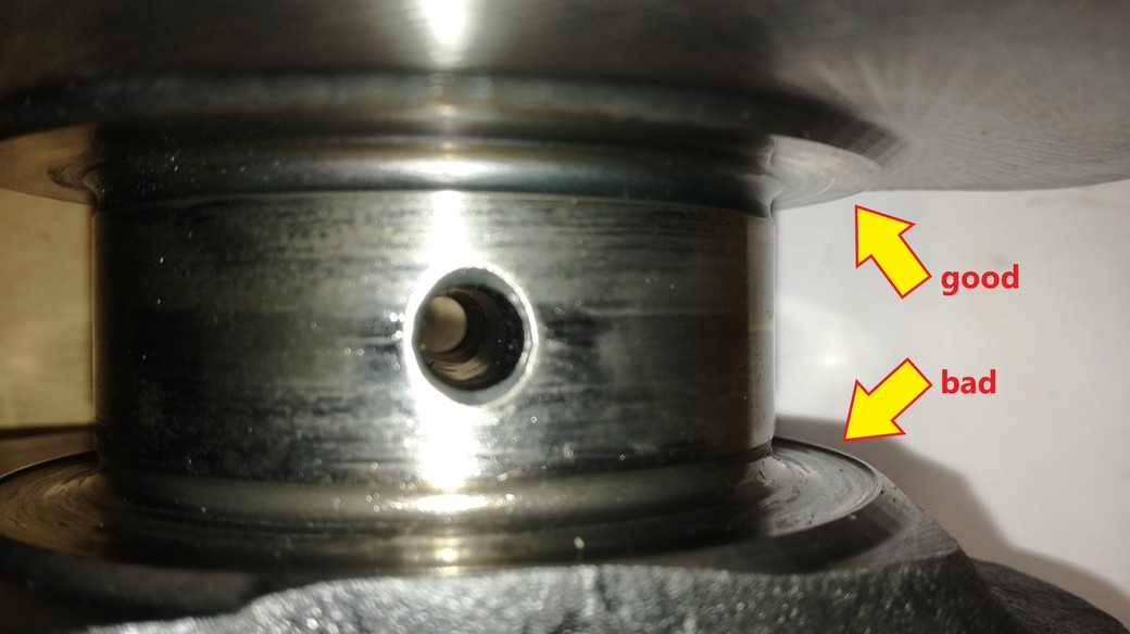

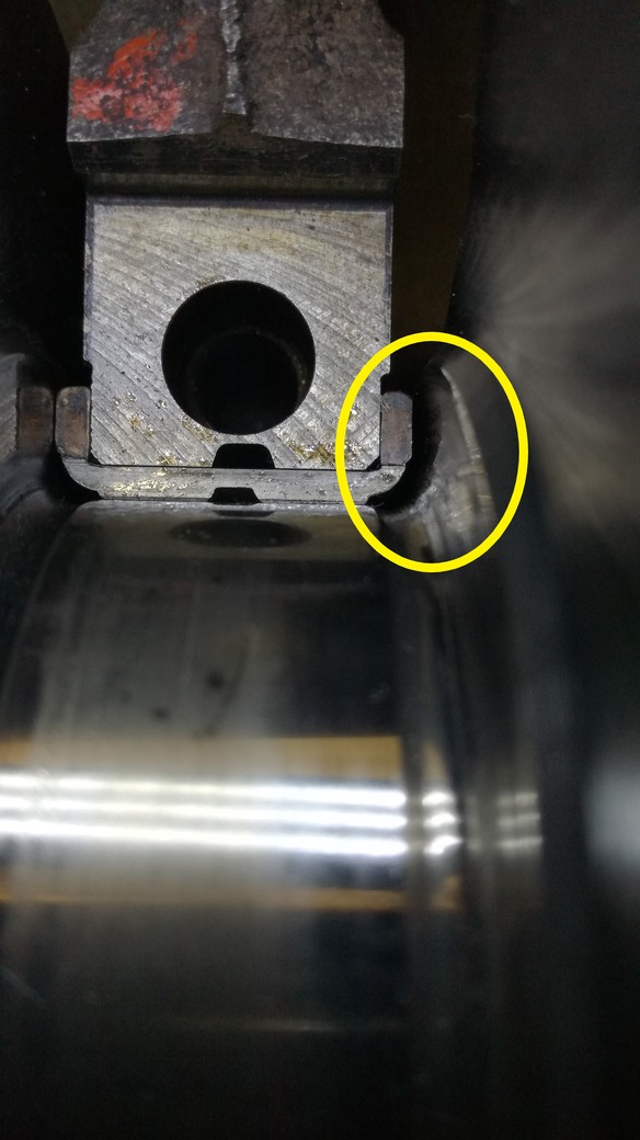

FF over die diesel kruk, ben benieuwd of je overmaatse lagerschalen voor alleen de axiale speling kunt vinden, mij is het in ieder geval nog niet gelukt. Ik heb namelijk ook nog zo'n krukje liggen, maar dan met een slag van 82,8mm. Echter is de schade aan het lagervlak voor de axiale speling (nr 6) enorm:

Posts: 30137
Zo dan, waar komt dat vandaan zeg! Maf!
Posts: 19221
Dat heeft de dieselkruk dus ook, is niet heel maf, Jeroen, komt door veelvuldig koppeling intrappen met draaiende motor.... dus 6 top op de tellen en een minder goede olie en klaar ben je.

Volgens mij wordt de krukas op deze manier vernield door mensen die al rijdend hun linkervoet op de koppeling laten rusten (ja die bestaan).
Maar ik heb ook wel gelezen dat een niet goed uitgelijnde koppelomvormer (automaat dus) ook voor deze schade kan zorgen.
In ieder geval zonde van een verder prima in orde zijnde krukas.
