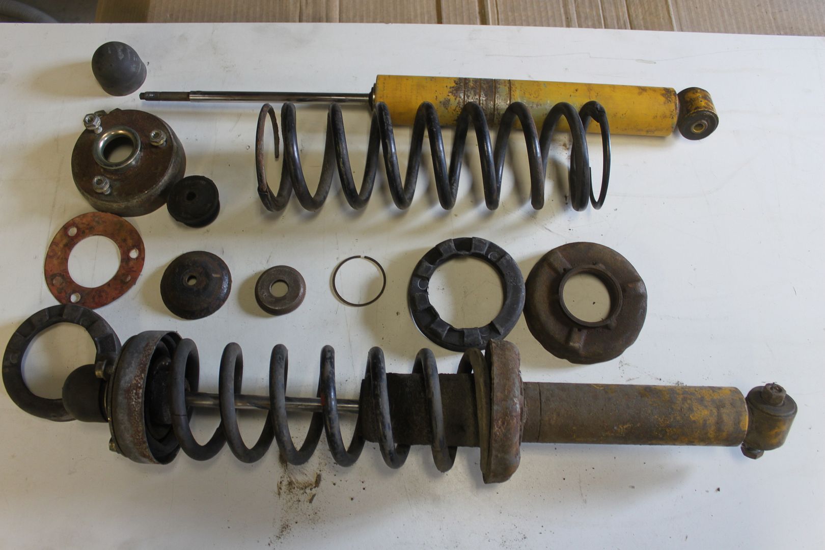

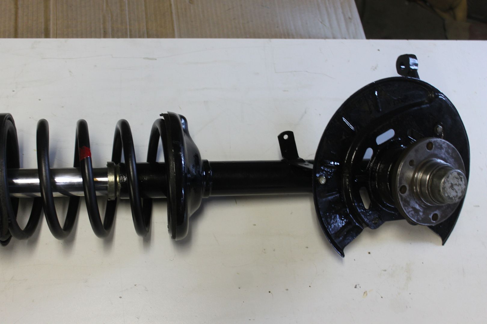

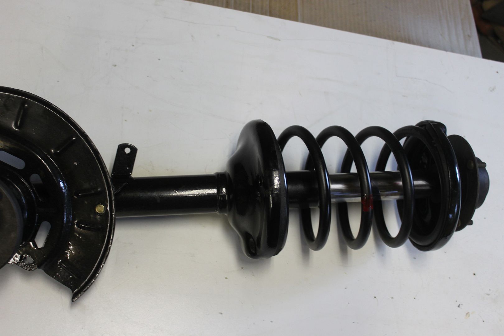

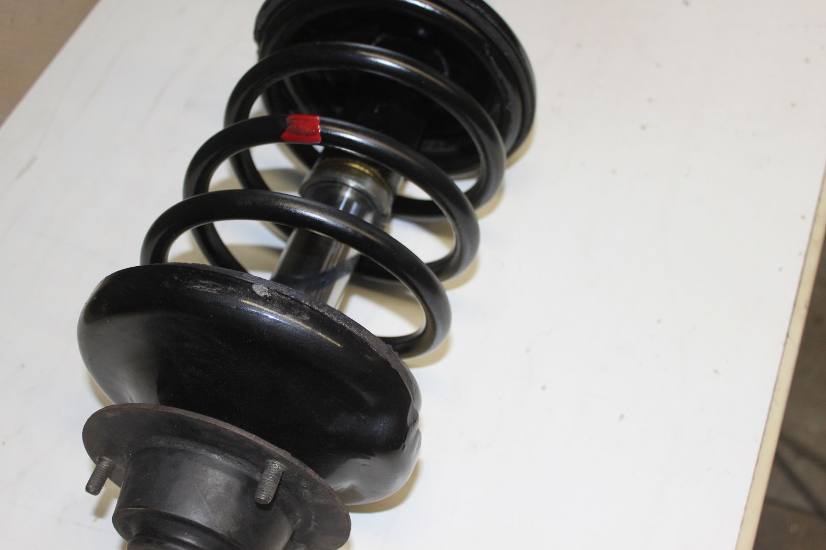

Heb jij ook de 12mm zuigers? Ik heb dit jaar de gereviseerde 12mm vervangen do0r nieuwe bilstein B8. Die hebben 14mm zuigers, en zij uiteraard veel strakker in weggedrag. Dan heb je de onderste schotel ook nieuw, nieuwe toplagers moet je toch en dan hoef je alleen de veren, de rubber opleggingen en de bovenste schotel netjes te maken.

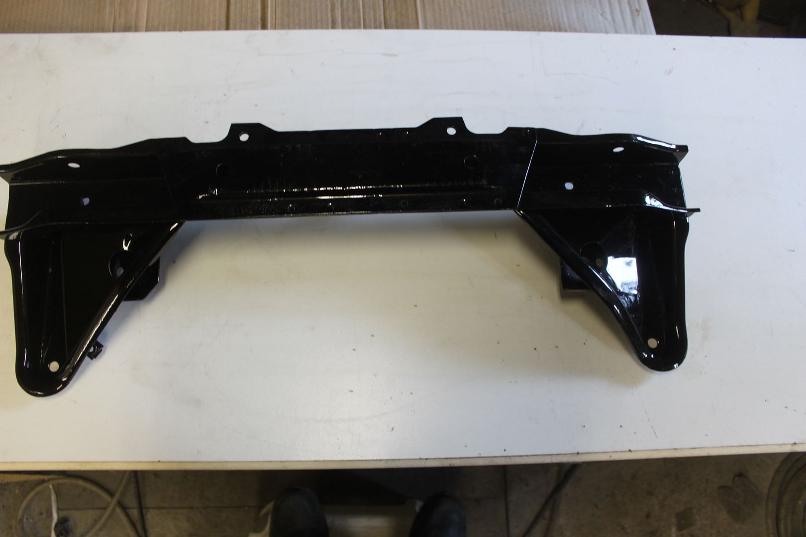

Maar weer eens e update van de vorderingen. de carrosserie is nog opgeslagen het is nog te koud en vochtig om die verder in de epoxy te zetten.
Dus nu maar begonnen aan de motorkap en de deuren om die te schuren en in de epoxy gezet.

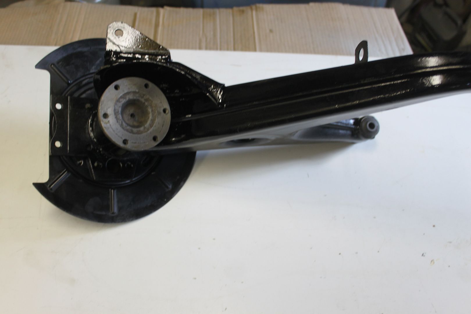

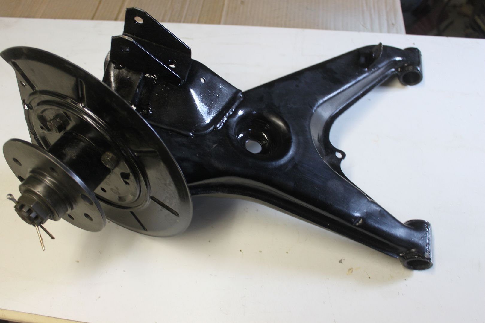

De remklauwen opgeknapt nieuwe zuigers en pakkingen. achter heb ik gekozen voor na facelift om dat de zuigers groter zijn en de oude klauwen heel slecht waren.
Verder nog de dynamo, stuurbekrachtiging ,pendalenbak, remleidingen, benzineleidingen en nog vele anderen aanbouwdelen gelakt en verzinkt
foto's plaatsen lukt weer niet eerst schrijven ze automatisch af en nu schijnbaar weer niet. :mrgreen:
De bedoeling is dat als ik de motorruimte en bodem gespoten heb dat ze op de wielen naar de spuiter gaat. ondertussen kan ik de motor, bak en div onder handennemen.
