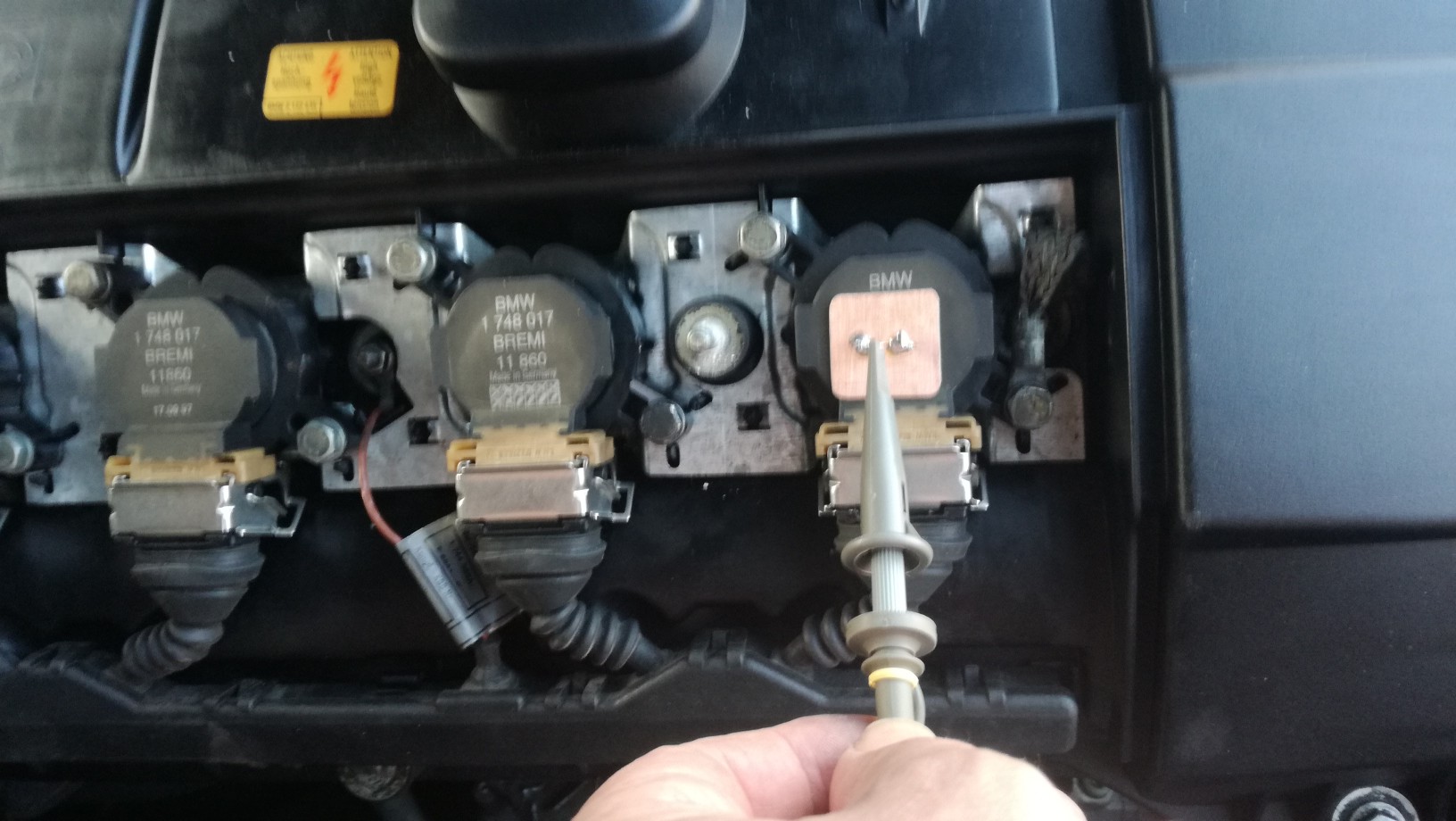

Vervolgens tovert hij een tooltje naar voren waarmee je de secundaire spanning van de COP's (individuele bobines) kunt meten op een scoop. Met deze tool werd duidelijk dat één van de COP's het nog wel deed, alleen niet zo goed meer. (vroeger had je dit fenomeen met rotte bougiekabels en verdelerkappen).
Dat tooltje heb ik dus zelf even nagemaakt (in plaats van 100 euro neertellen
) en uitgeprobeerd op de COP's van de E39.
Ik heb dus heel eenvoudig een stukje blank printplaat genomen en daar een haakje op gesoldeerd om daar de probe van de oscilloscoop aan te haken.

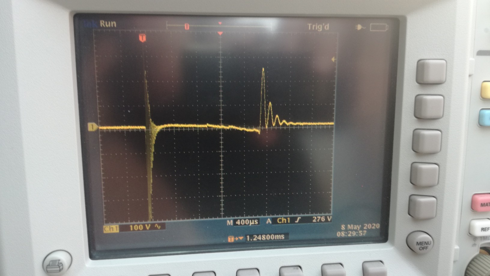

En warempel lijkt het goed te werken, maar alleen zie ik bij mij op alle COP's een gelijk signaal, eigenlijk wel weer jammer.
Hier zie je hoe ik de probe met koperen plaatje op de eerste bobine houdt, om zo het signaal op te pikken. Ruim 250Volt pik ik zo op van de bobine:
En dit is dan het signaal dat de scoop laat zien, overigens als je de probe een halve centimeter van de bobine verwijderd is het signaal al bijna helemaal weg:

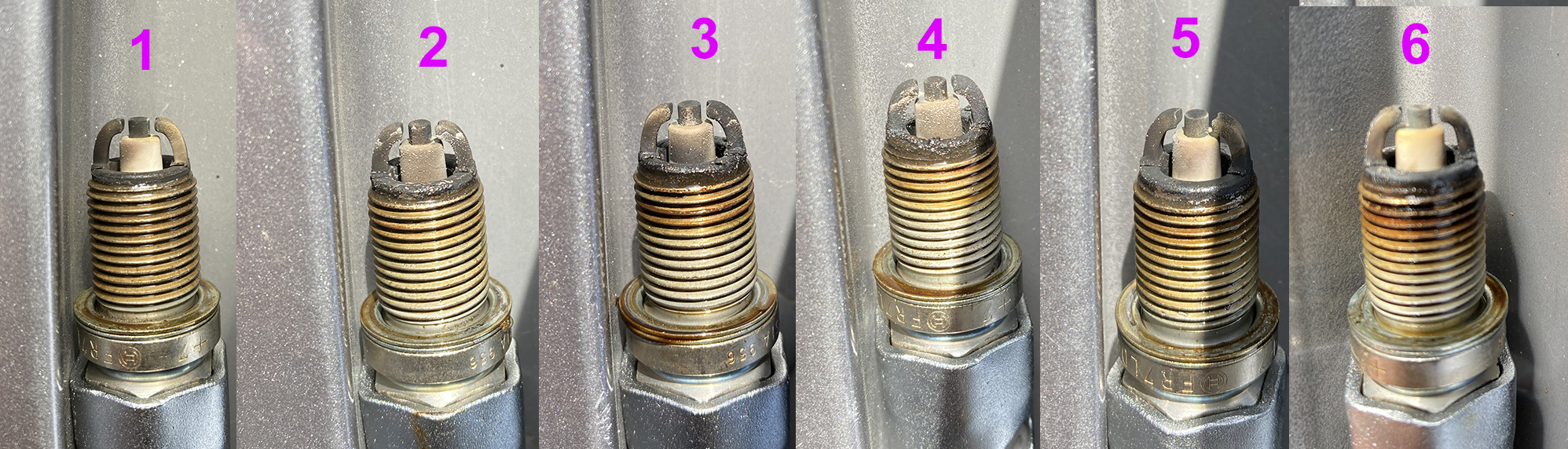

Tijdens deze exercitie heb ik wel de bougie's ook meteen even eruit genomen en bekeken. De bougies zijn 6000km geleden bij de dealer geplaatst. Het betreft de goedkope variant met koperen stift (Bosch FR7LDC+) , en dus niet de aanbevolen long life met platinum stift, en volgens mij ook niet de juiste warmtegraad.
Bij cilinder 4 vond ik een ietswat natte naar benzine ruikende bougie, op die cilinder heb ik de Bosch COP naderhand ook laten zitten.
Alle bougies laten ietswat van witte spikkels zien, maar wat vooral op valt is dat de buitenste bougies een gewenst kleurbeeld laten zien, en verder naar het midden hebben ze steeds meer koolaanslag, cilinder 3 en 4 zijn er duidelijk slechter aan toe dan de rest.

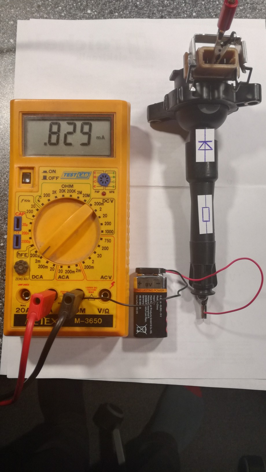

Die hoge weerstand liet mij niet los, dus heb ik mijn meetopstelling aangepast. Niet meer weerstand proberen te meten, maar stroom door de secundaire spoel met een veel hogere spanning dan de spanning die de multimeter gebruikt bij weerstands meting (ongeveer 0,7Volt)
Met een 9V batterij in serie met de spoel en de multimeter in stroom meetstand kon ik plotseling een stroom van 1mA meten, en als je daar we wet van ohm op los laat (U=IxR), dan kom je op een weerstand van 9kΩ uit, dat lijkt er meer op !!
Echter ook nu alleen maar stroom in één richting meetbaar.
Er moet dus iets van een diode of zo in de COP zitten. Daar vind google dus niks over terug totdat je specifiek zoekt op diode en ignition coil.
Daarmee komt er informatie naar boven die dus blijkbaar bijna niemand weet.
Er zitten inderdaad een diode in de secundaire spoel van de COP, deze heeft tot doel een ongewenste te vroege vonk bij het starten van het laden van de spoel te voorkomen, er kan dan namelijk al een secundaire spanning van 1,2kV ontstaan, en dat zou onder gunstige omstandigheden een vonk op de bougie kunnen geven, deze is dan ongeveer 3mS te vroeg en dus ongewenst.
De echte vonk komt namelijk pas als de ECU het laden van de primaire spoel stopt (transistor gaat weer open), en ontstaat dan een spanning van 25kV in de secundaire spoel, maar wel van omgekeerde polariteit en die gaat dus wel door de diode naar de bougie.
Conclusie is in ieder geval dat de COP's allemaal nog OKÉ zijn.
Hier zie je mijn meetopstelling met 9V batterij, nu inclusief de weerstand in de aansluithuls, de gemeten stroom is 0,83 mA, dit geeft een weerstand van ongeveer 11kΩ (spoel + weerstand)
Voor de duidelijkheid heb ik een diode en weerstand op de COP getekend:

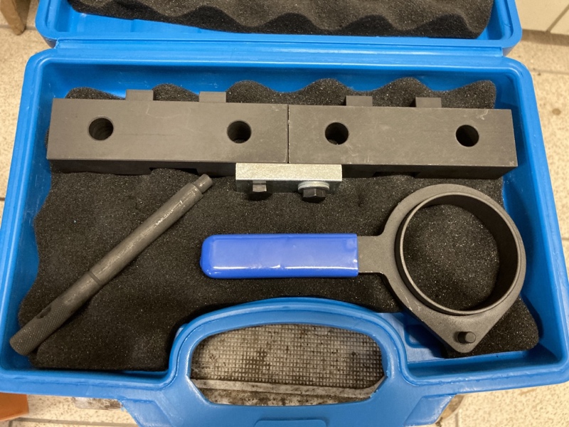

- Posts: 3142
Helderziend of zo?
je hebt er in ieder geval dit speciaal gereedschap voor nodig om de contactpuntjes op tijd te kunnen zetten.
