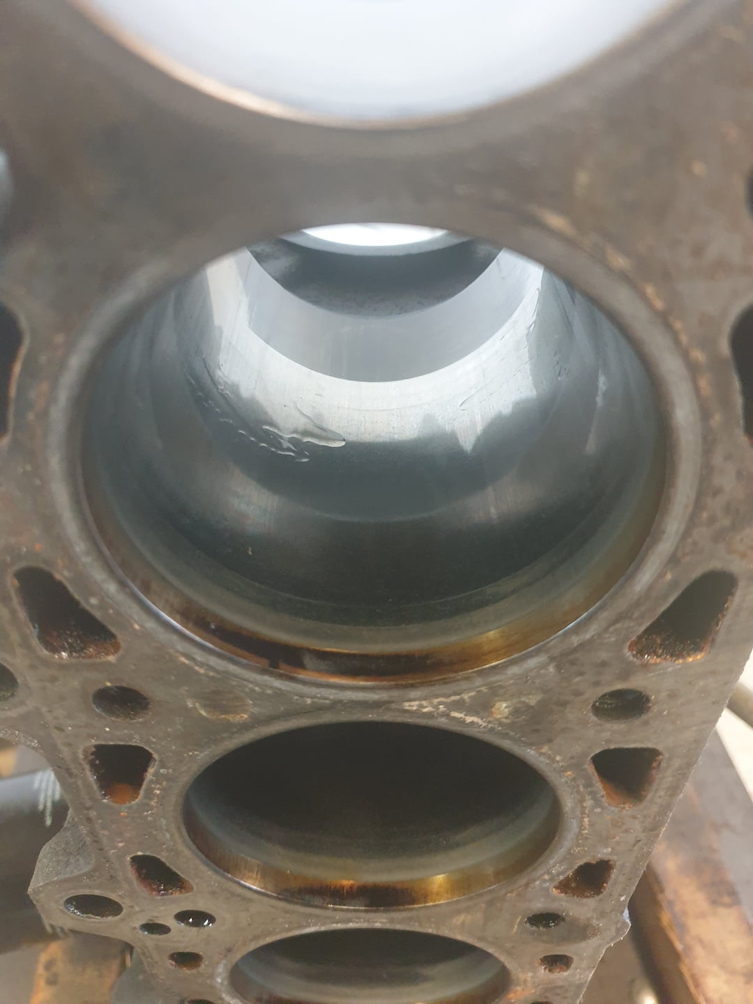

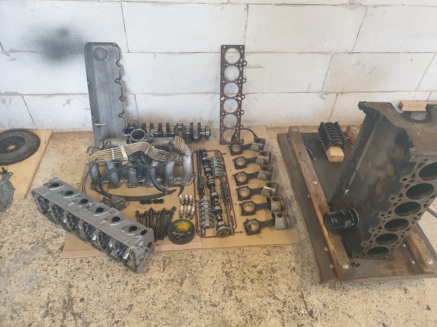

Al heeeeel lang geleden heb ik de motor van deze Baur vervangen door een wat verser blok. Het originele blok is in de schuur beland en hierna 1 keer in de witte Baur ingebouwd. Daar bleek hij toch wel veel te roken dus weer eruit en terug in de schuur. Omdat de schuur redelijk leeg is zonder 02 project en ik me een beetje verveelde het blok weer eens uit de hoek getrokken. En gelijk maar uit elkaar getrokken
Mooi dat na al die jaren je met een uurtje schroeven een heel eind komt en alles los komt.
De zuigers waren behoorlijk hoorbaar (kantelende zuigers) en er zijn geen hoonsporen meer zichtbaar. Met 220k km op de teller niet heel gek.
Nou wil ik dus dit blok straks weer in de Baur en zonder aanpassingen, dus 323i specs.
Dat betekend een uitdaging want overmaats zuigers voor de e21 323i zijn al heel lang niet meer beschikbaar. En ik ga er zonder meten van uit dat deze zeker nodig zijn.
Dit wordt dus maatwerk zoals Odo ook heeft gedaan. Ik zag dat zijn zuigers korter zijn dan de originele en twijfel of dat niet nog meer invloed gaat hebben op het kantelende zuiger verhaal in de M20. Ook is het is een stevige prijs voor 6 zuigers en ik ben eigenlijk benieuwd of er nog andere alternatieven zijn.
