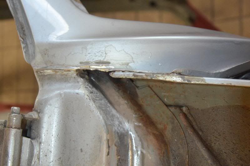

Nu de bodem aan deze zijde gereed is, ben ik verder gegaan met het slopen van de “radhausträger”, geen idee wat het Nederlandse woord daarvoor is (wielkastdrager??). Maar het gaat om die langwerpige driehoeken, waar je voorspatborden overheen vallen. Deze zijn door Brové ooit hersteld, nou ja, meer verprutst, dus dit behoeft herstel.
Slechte lasranden, die alweer rotten
Beroerde aanhechting en gare afwerking
~original
Onderzijde losgehaald, er onder lijkt iets van een muizennest gezeten te hebben.
Roest en ellende, de las aan de voorzijde is nooit gehecht, knapt zo los.
Niet goed te zien, maar hier zijn 3 stukken metaal aan elkaar geflanst en kennelijk is er nooit iets van bescherming aangebracht.
De bovenzijde was nog origineel en is goed vastgezet.
Dit is het vervangende deel wat ik zal schoonmaken en plaatsen. Zie het aantal puntlassen, ik tel er 18. Brové had er op dit hele deel precies 1. Één!!! De rukkers. Te beroerd om er wat fatsoenlijks van te maken. Kennelijk zijn ze nog steeds in staat me te verbazen…
