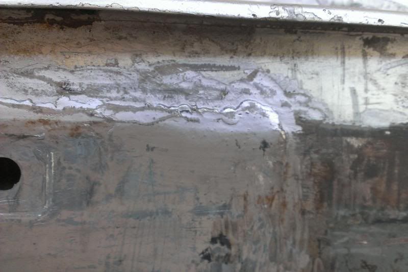

Daarna wilde ik weten waarom hier zoveel plamuur lijkt te zitten

En nog meer gesmeer met plamuur….
Dus de gasbrander erop en krabben maar!
Op plekken 4 mm dik!!
De kat krabt de krullen van de trap… ehh auto….

Op het snijvlak is mooi te zien dat er op plaatsen meer plamuurdikte zit dan plaatdikte.

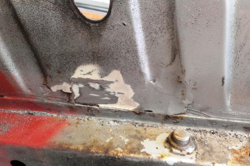

Vervolgens eens gekeken naar die gare veerpoottoren, althans de rand is erg slecht. De veerpoottoren sluit ook aan op de zijkant, waar het reparatiestuk zit, dat nog moet worden hersteld.
Van binnen in de auto gezien, dit is onder het dashboard.
Van buiten zit het in de wielkast. Hier heb ik de rand van de veerpoottoren ook weggeslepen.
