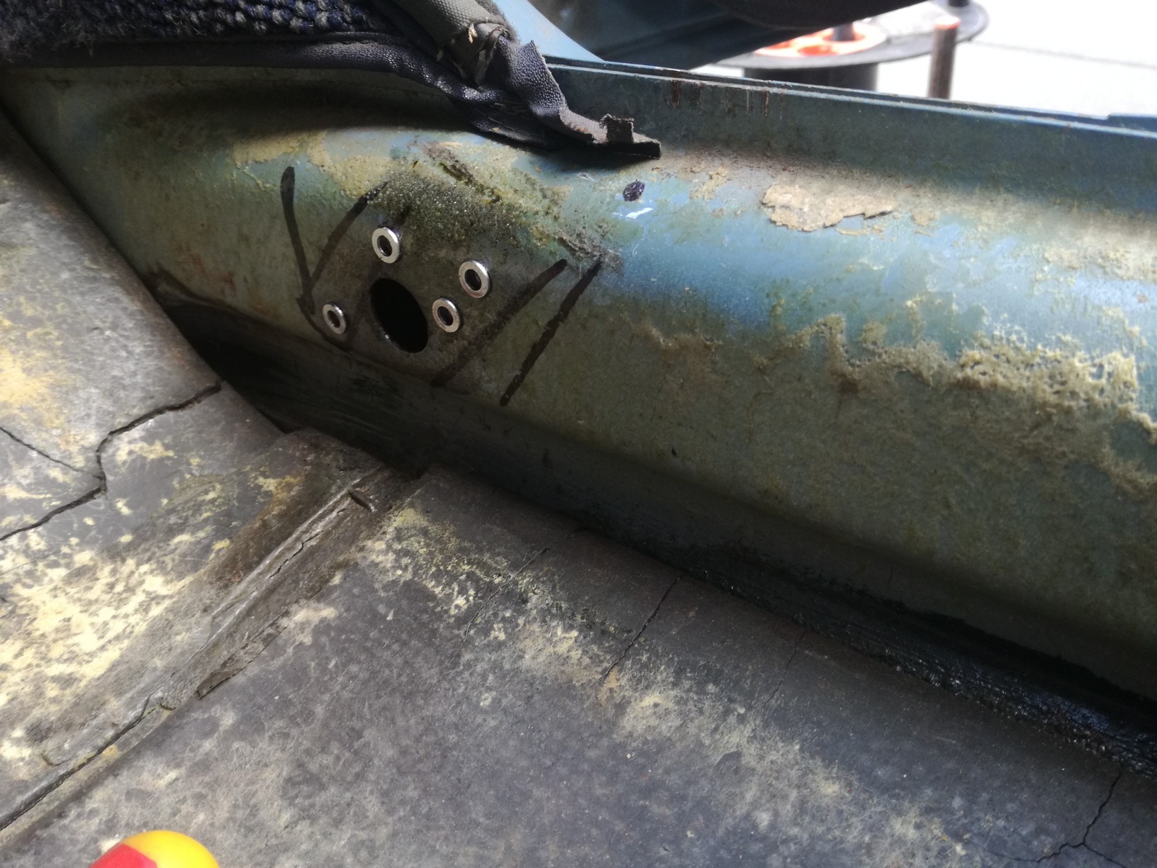

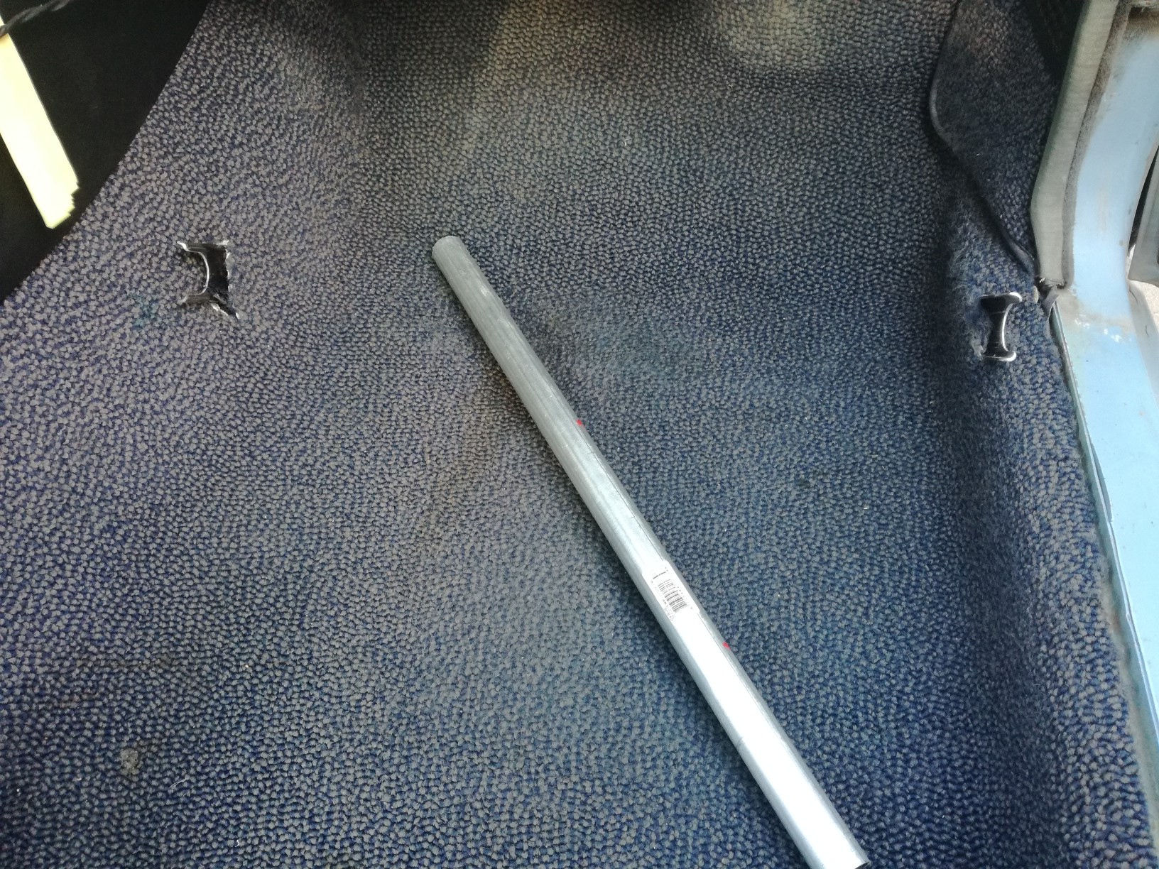

Met het idee dat Petra meer wil gaan navigeren werd het tijd voor haar een passende voetensteun in de BMW te maken. Voor mij is het schutbord zelf een prima voetensteun, maar omdat Petra veel kleiner is moet er een aparte voetensteun komen die een stuk terug op de vloer zit, zodat zij zich bij wat heftiger rij werk ook goed kan schrap zetten. Omdat we nogal eens wisselen moet deze voetensteun snel te verwijderen zijn.
Om deze voetensteun goed vast te zetten moeten er een paar zelfgemaakte beugels in de voetenbak komen, dat betekend tapijtje lichten.
Het idee was om ook meteen de consoles voor de bijrijder stoel te verstevigen, zoals ik vorig jaar aan de bestuurderskant gedaan had. Iets kraakt er namelijk altijd als je je op de stoel beweegt.

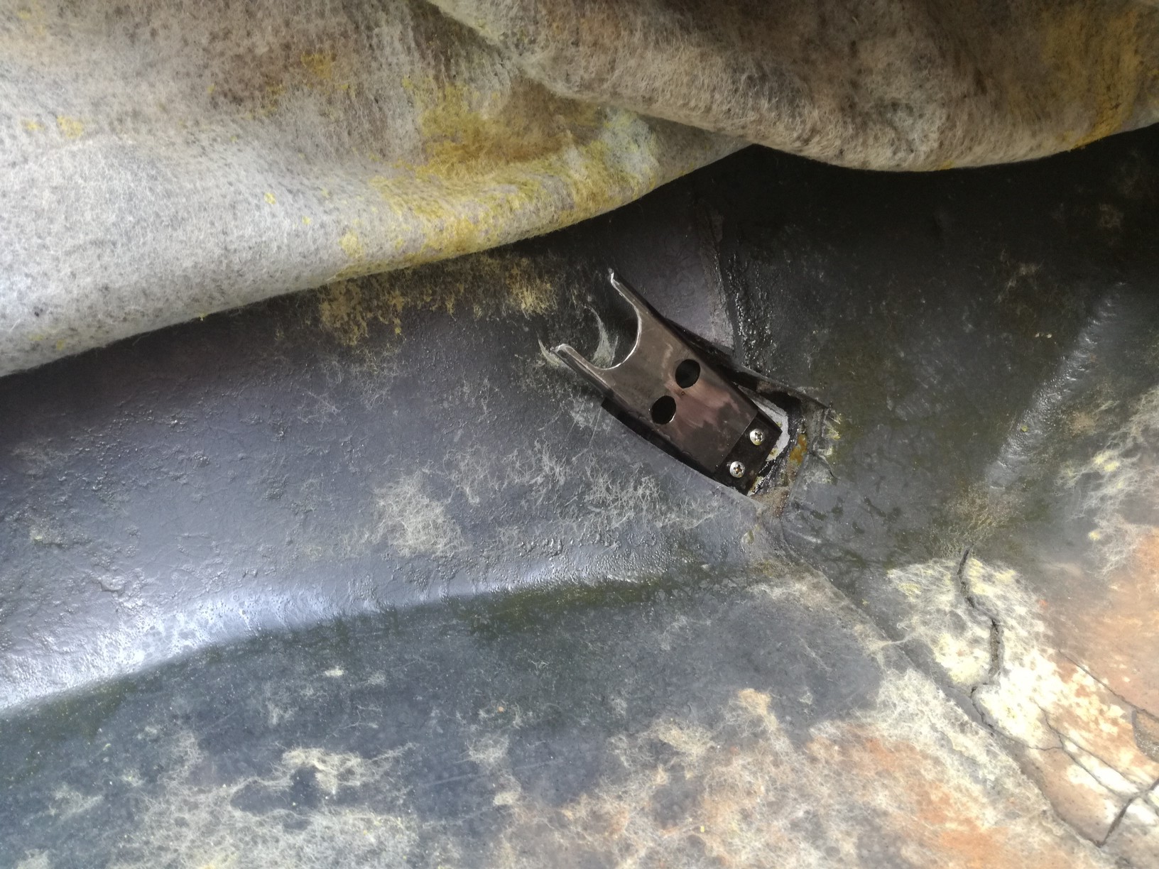

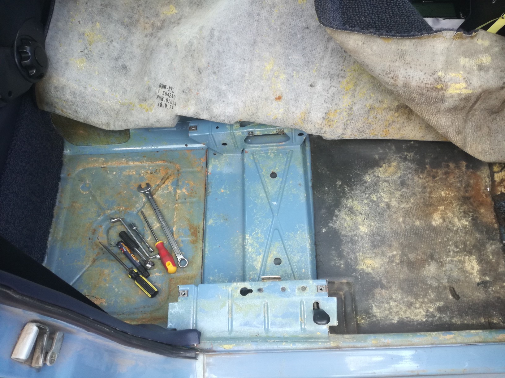

Dus bijrijders stoel eruit, railtjes weg, gordel los en dan kan het tapijt aan de kant gelegd worden. Eerste positieve verrassing, vloer voor en achter kurkdroog, en dat terwijl we de dag ervoor nog best wel wat regen hebben gehad tijdens de RallyCheck app rally.
Maar dan komt de verrassing dat de stoelconsoles op de bijrijderskant helemaal niet demontabel zijn, en in tegenstelling tot de bestuurderskant zijn hier ook helemaal geen scheurtjes in het metaal te ontdekken bij de opnamepunten:
Dus besloten deze consoles te laten voor wat het is.

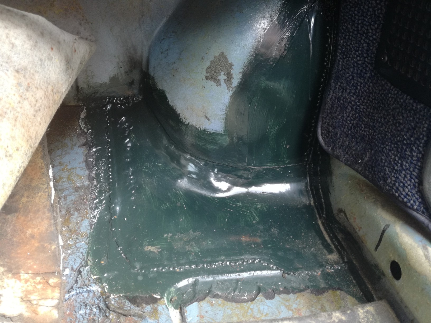

Daarna verder met de montage van de beugels voor de voetensteun, dus ook het tapijt helemaal voorin de vloer omhoog. Even onder de isolatie matten kijken hoe het met de reparatie van 5 jaar geleden is:
Kijk, daar wordt een mens blij van, helemaal droog en intact alsof de reparatie vorige week uitgevoerd is
Dat zincor plaatwerk is toch wel goed spul zo blijkt.

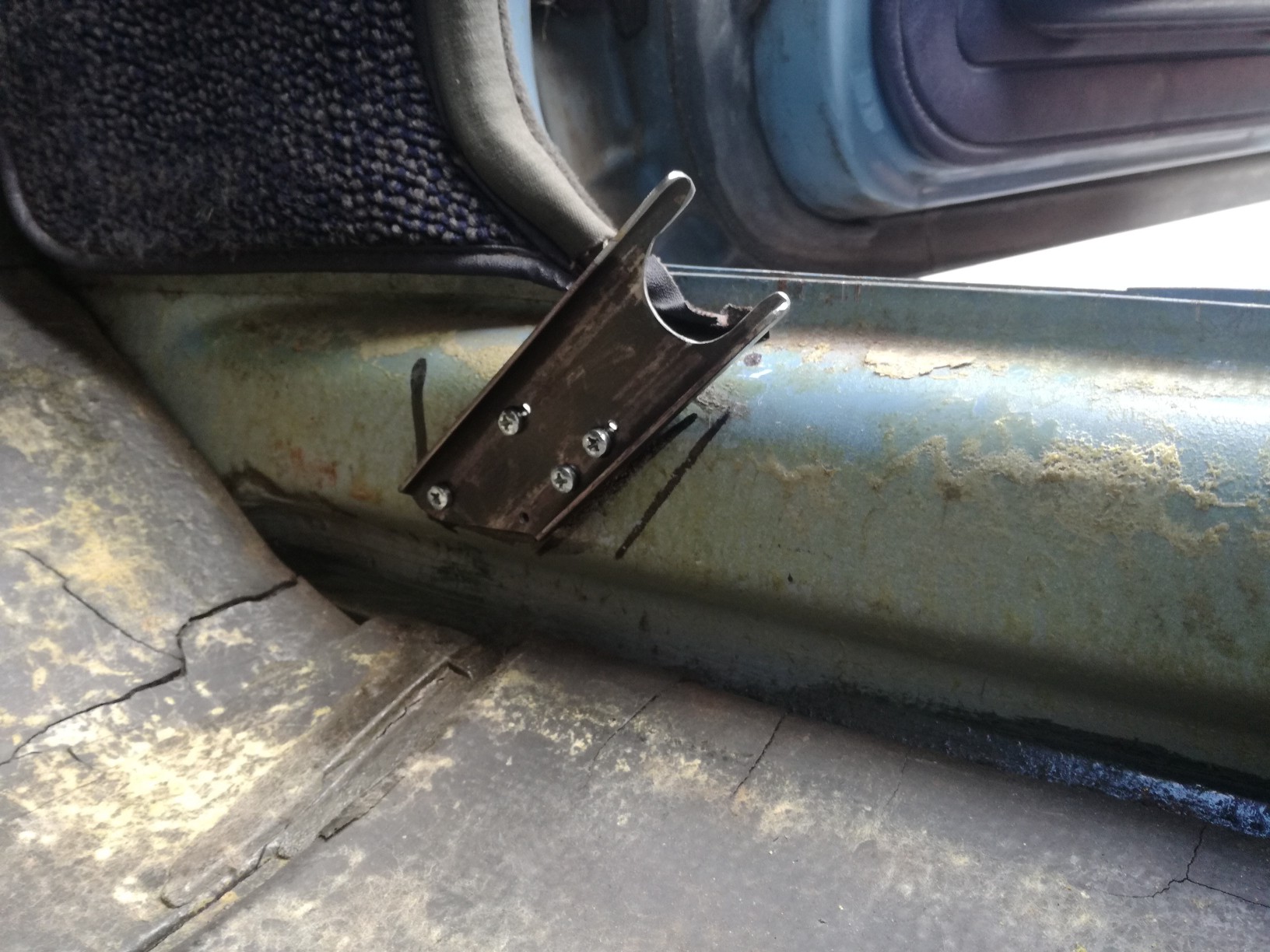

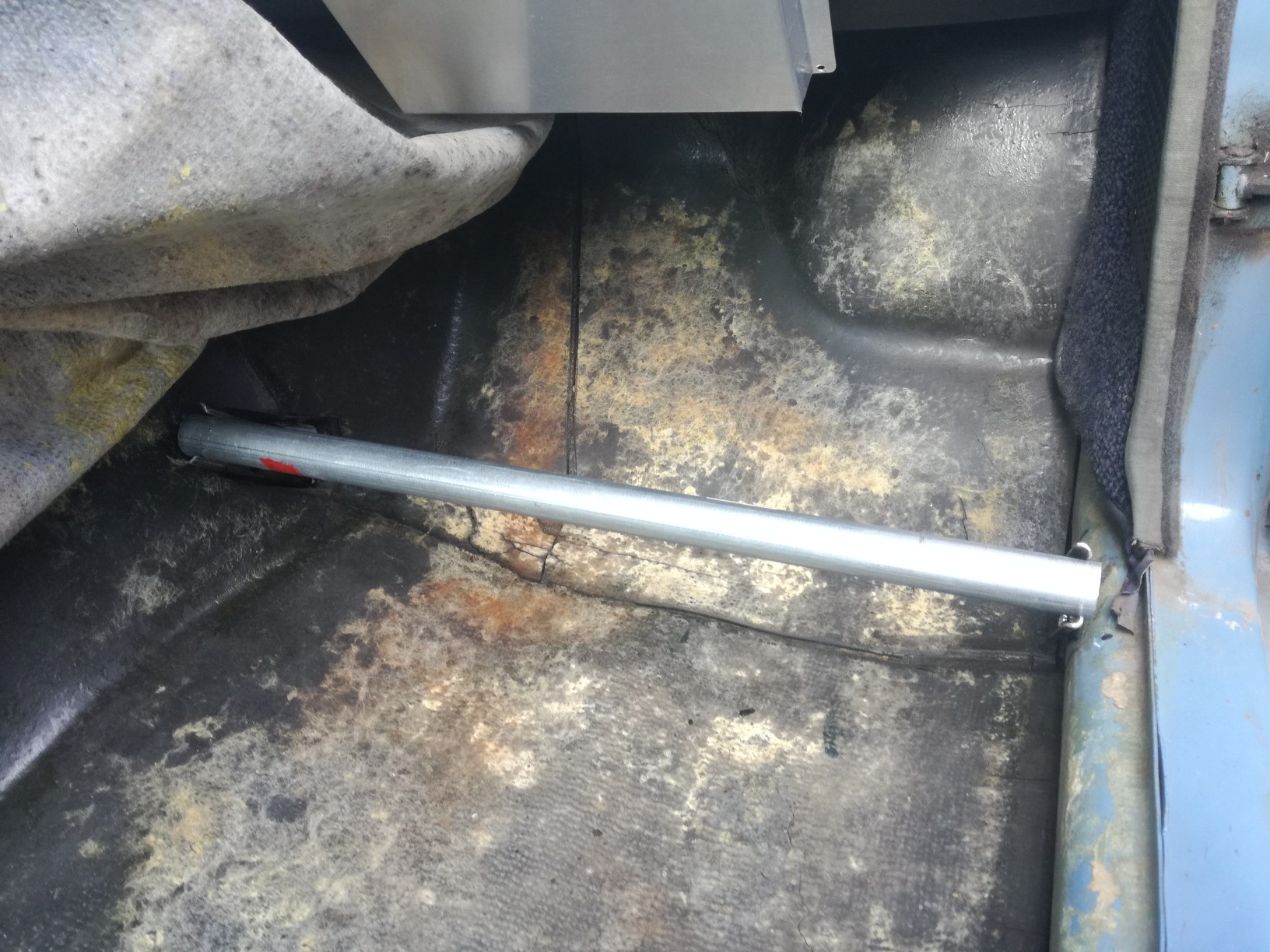

Nu gauw verder met de steuntjes, er komt er één tegen de binnendorpel en één tegen de tunnel aan de overzijde. Vastlassen vond ik niet zo'n goed idee, dus gekozen voor schroeven en trekmoeren in het plaatwerk zetten:
ff testen of de voetensteunbuis in de beugels past:

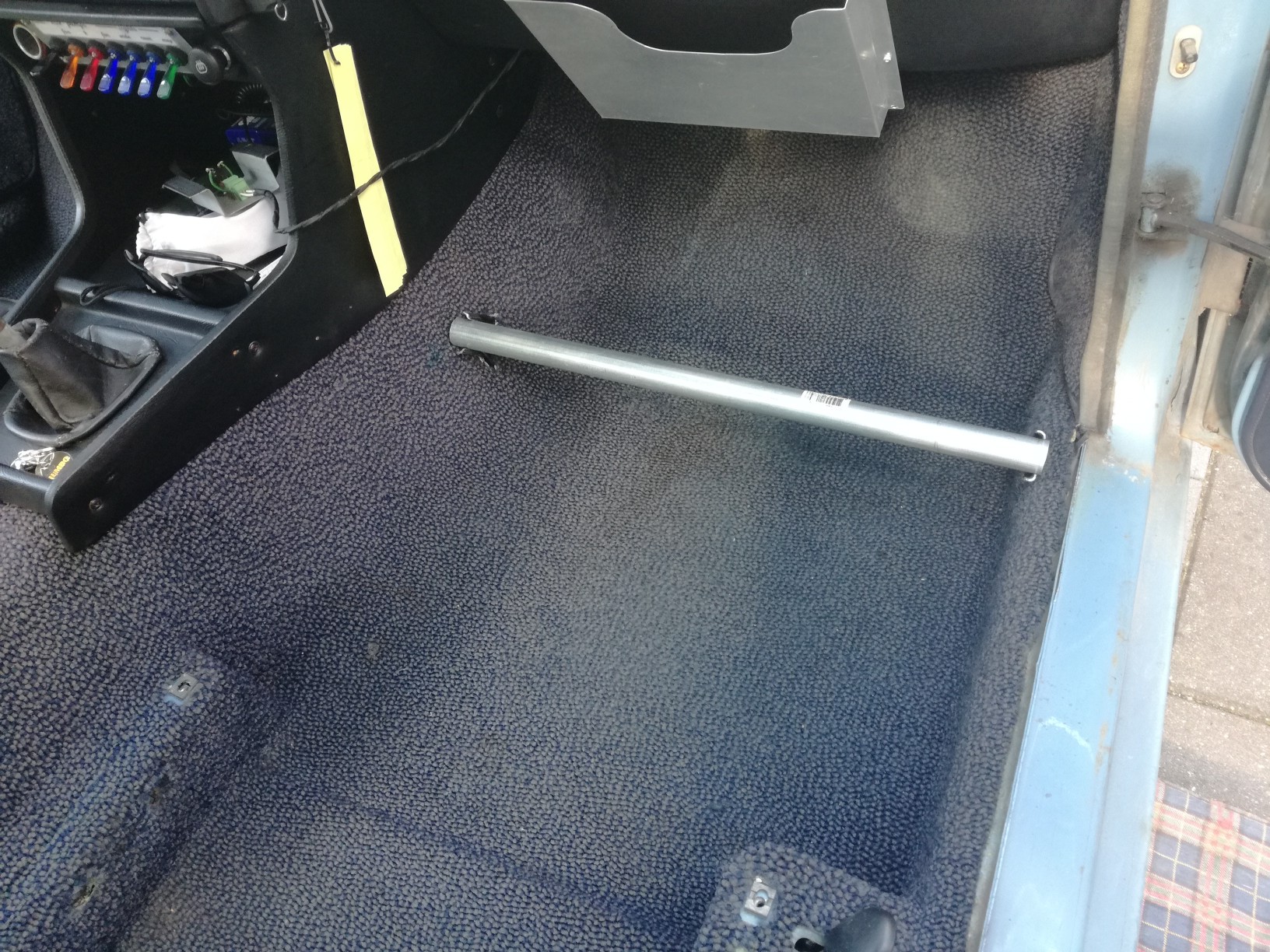

Daarna weer alles terug leggen en op zijn plaats, aan de buis komt nog een stuk traanplaat dat dan tegen de vloer onder de juiste hoek af steunt:
Jaja ik weet het, een smetteloos tapijt kapot gesneden

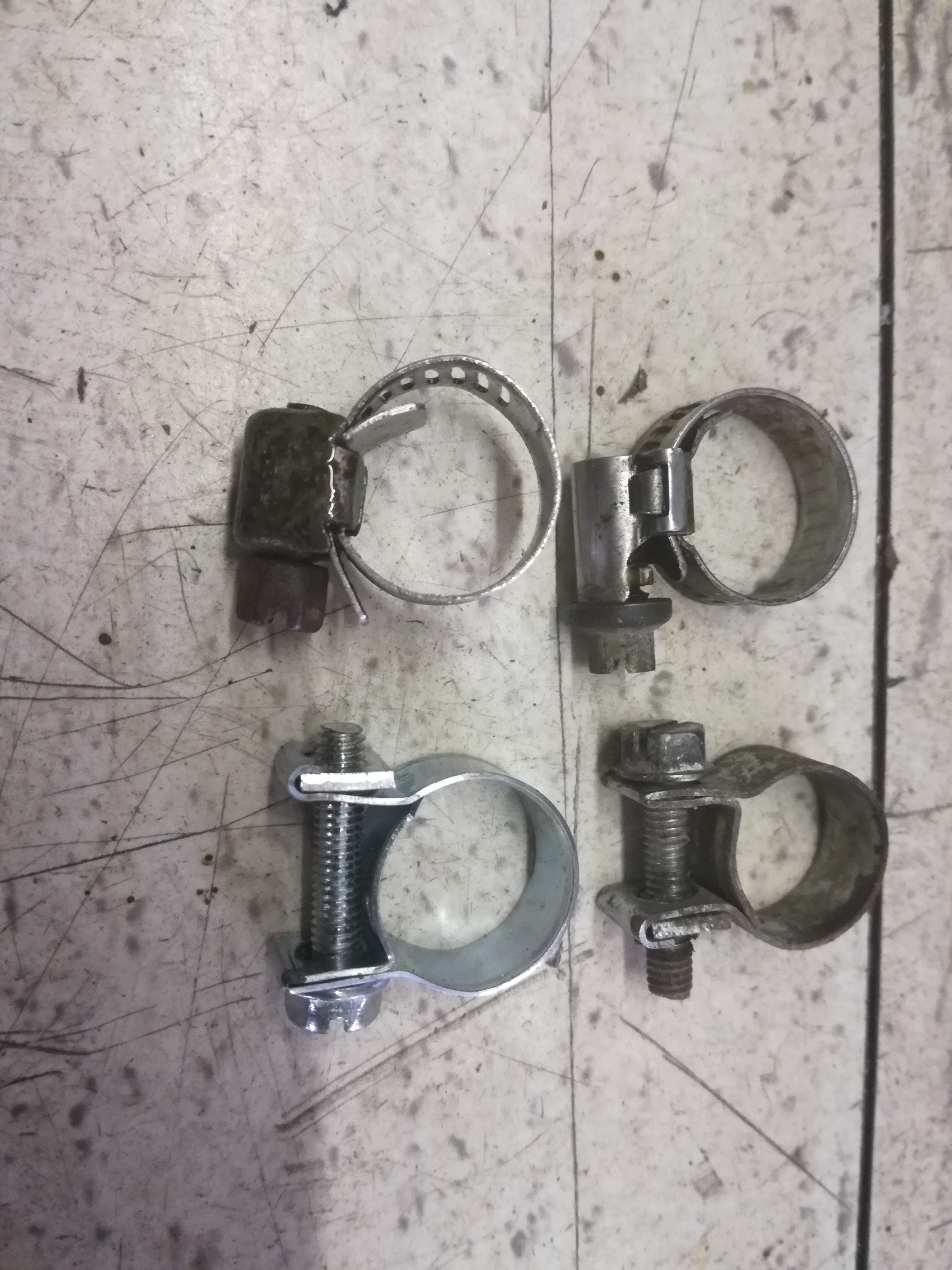

Ohja, die slangenklemmen, het zijn dus de onderste op onderstaande foto die niet genoeg spanningskracht hebben en overal lekkages veroorzaken op de benzine drukleiding:

Hahah, mooie oplossing, Rob! Hoe heb je bepaald waar de stang moest komen? Petra in de auto en meten??
Maar wat bedoel jij met demontabele stoelconsole?? Die zitten altijd vastgelast aan de carrosserie, dus als dat bij jouw e12 aan de bestuurderszijde niet zo is, dan is daar iets aan de hand (geweest). Heb je daar plaatjes van??
- Posts: 3144
Pagina 45 van dit draadje komen de consoles voorbij, ze zijn zwart, type gebruikte consoles zal afhankelijk geweest zijn of je wel of geen in hoogte verstelbare bestuurdersstoel optie had.uwbuurman wrote: Mon Jul 27, 2020 10:06 am Hahah, mooie oplossing, Rob! Hoe heb je bepaald waar de stang moest komen? Petra in de auto en meten??
Bedenk wel dat de vloerconstrunctie bij de stoelen in '77 beduidend anders was dan in een '80+ model.
Ja Petra heeft proef gezeten om zo de juiste positie te bepalen, komt zicht overigens niet zo nauw, je kunt de stoel dan nog een standje naar voren of achteren zetten voor een exacte afstelling.
- Posts: 19258
Nou ja, ze moet ook bij de tripmaster kunnen, dus is te ver naar achter niet handig? Kortere pootjes is ook korter armbereik. Maar mooi werk!
