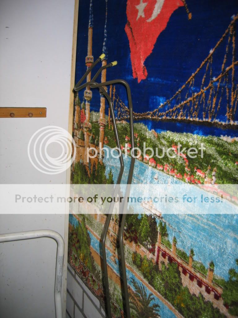

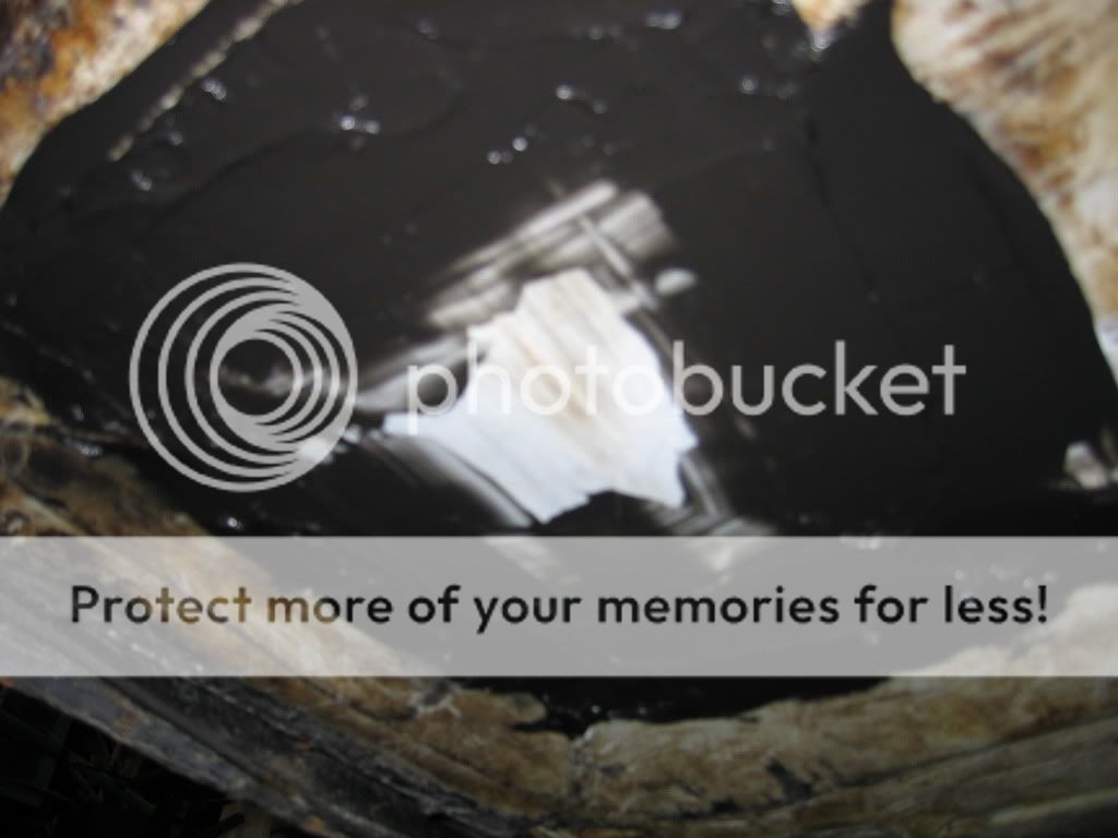

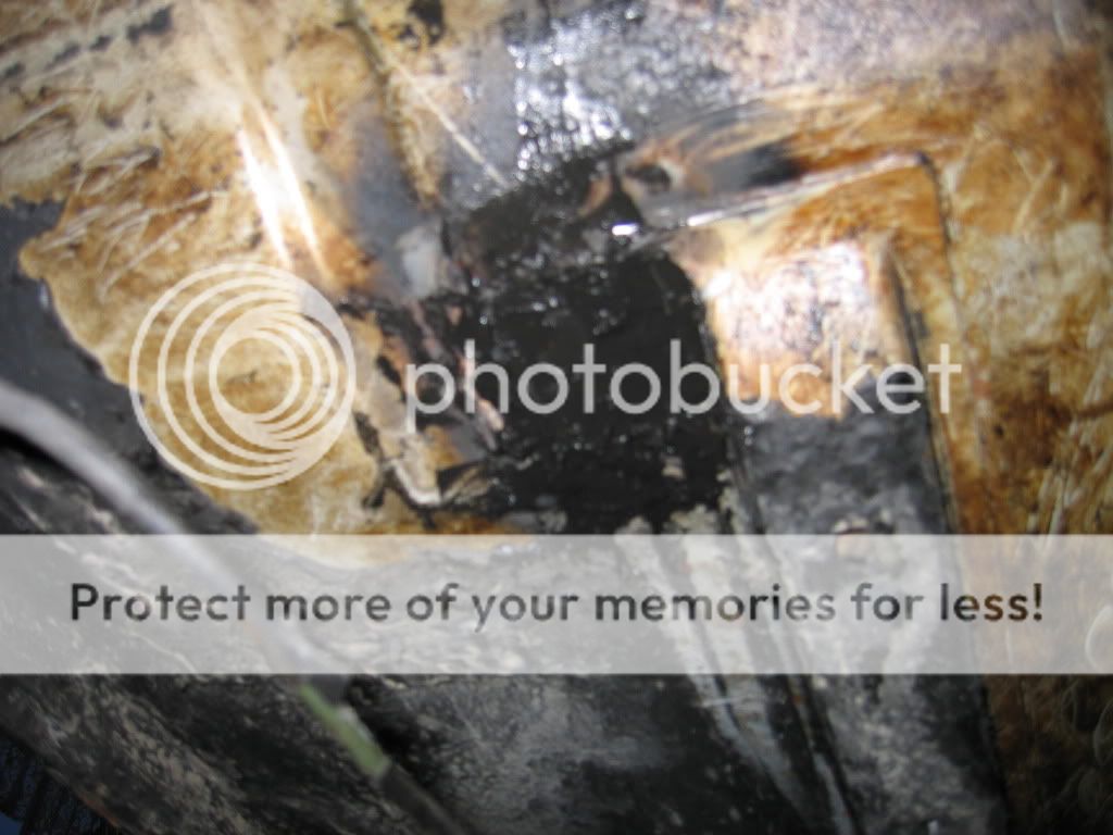

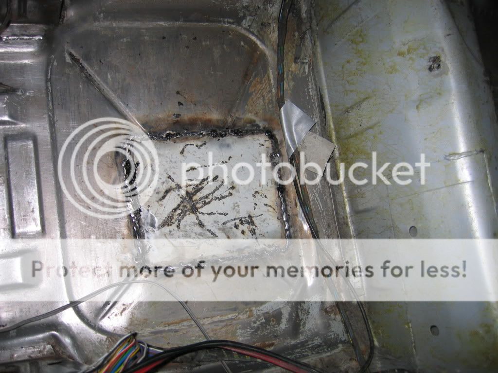

Vandaag het laswerk in orde gemaakt met de oude man, een oud elektrode lassaparaat, 1mm plaat en een natte doek is hardstikke leuk *UCHE UCHE*.
Hier pictules:
nieuwe leidingen
Het laswerk ziet er wat brak uit maar het was ook een ontzettend gedoe, uiteindelijk heb je ook co2 hiervoor nodig maarja dat hadden we niet tot onze beschikking. Wegslijpen, kit en anti roest moeten de rest maar doen.

Goed bezig hoor!
Maar wel 1 tippie, de benzinepomp unit hangt normaal in rubbers en volgens mij schroef jij hem nu koud vast aan de bodem, klopt dat?
Dat ga je door heel de auto heen horen/voelen.
Ik zou dat nog wel aanpassen.

o..., ja de oude ophanging was verrot dus ik had dat doorgeslepen en een nieuwe ervoor gemaakt, deze is zo bij de oude punten erop gelast, de houder zelf zit dus aan die stripjes met 3 bouten vast met een zelfborg ring en een borgmoer. Wat jij dus adviseerd is om tussen de ringetjes nog rubbertjes te doen? Ik wist namelijk niet dat een pomp zo agressief kon zijn dat je het door de hele auto voelt want er zitten toch ook al grote rubbers om de pomp en het reservoir zelf?

De pomp hangt normaal aan drie rubbers met aan twee kanten een stukje schroefdraad.
Ik heb nu een 323i staan waarbij de pomp tegen de bodem aan zit. Je weet niet wat je hoort

De oude hebben vaak de nijging om goed uit te hangen in een soort Z.
Maar omdat Jim de pomp en alles ook nieuw heeft is het zonde om het nu niet te doen.
Met een beetje geluk kan je dezelfde ophangbeugels gebruiken.

Nee die zijn te groot en te stug.
Daar hangt je luchtfilterhuis en K-jet aan.
Volgens mij staan ze bij w&n niet in het boek bij de pompunit.
Ik dacht dat 11/09/03 beter overeen kwam met het origineel.

De rubbers van mijn oude beugels heb ik er af getrokken maar zijn gewoon dicht, ik denk dat er aan een kant schroefdraad zat. mischien dat ik deze kan doorboren en mijn eigen moer erdoor heen tikken, ik bestel wel eerst gewoon wat nieuwe rubbers mee van W&N en als die niet werken dan gebruik ik de oude wel.
