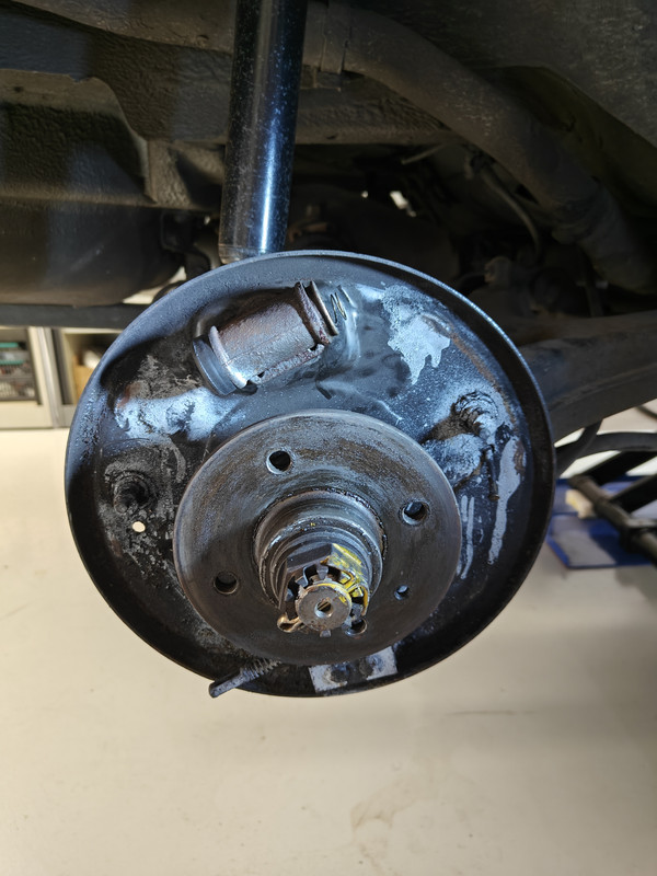

Afgelopen zaterdag het project "de achterremmen" eindelijk kunnen voltooien. Naar het bleek was mijn rechter remcilinder kapot. En ene kant was vastgerot en de andere leek op water dat eruit kwam. Dus ook maar nieuwe remcilinder besteld en dan maar hopen dat deze wel vlot binnen komt. Die kwam afgelopen vrijdag binnen en dus op zaterdag de boel vervangen. Wat een gedoe om de veertjes en de handremkabel weer op zijn plek terug te krijgen zeg.
Daarna kon het monteren beginnen.
Samen met mijn maat de remmen ontlucht en de handremkabels weer netjes afgesteld.
Heb alleen werkelijk geen enkel idee wat de bedoeling van die 2 stelschroeven zijn (ringmaat 17?) die door de remvoering gaan vanuit de ankerplaat.
Re: De Alpinweiss 320/6 van Frans
Die bedoel je?
Daar kun je bij slijtage de voeringen verder mee naar buiten zetten. Met wiel en trommel gemonteerd, draai je die aan tot het aanloopt, en dan weer iets terug.
