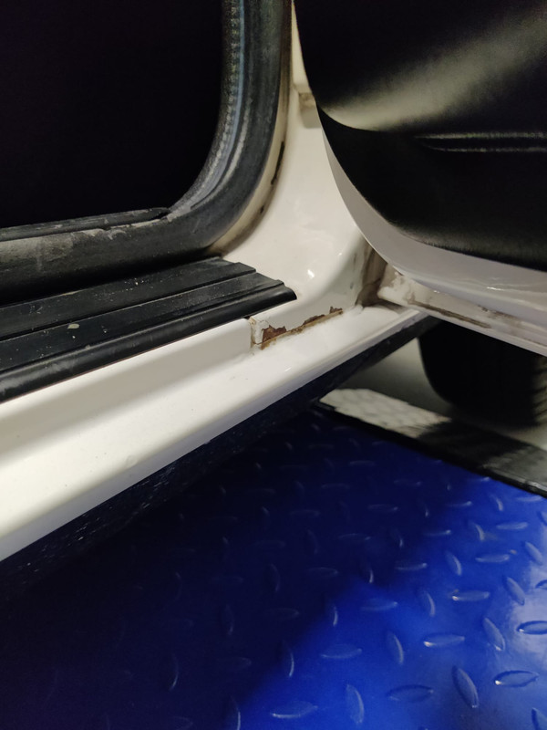

Dat klopt ook helemaal. Wat mij opviel als ik de auto op mijn poetsbrug zette is dat de deuren slecht open gingen (dus dat de auto gek gezegt iets doorbuigt). Totaal geen last van als hij met de 4 wielen op de grond staat.
Om teug te komen op het spuitwerk,ze hebben de achterbank eruit gehaald voor het slijp en laswerk. Hij beval me aan om ook het andere zijruitje eruit te halen en te checken op roest. Nu was de achterbank er toch al uit. Dus ook daar wordt naar gekeken. Moet ie weer fris van terug komen ga ik van uit.

Kijk ook even voor ellende achter de geluiddemping van de rugleuning van de achterbank. De wielkasten willen daar nogal eens slecht zijn.

Wat betreft de deuren die slecht openen en sluiten als de auto op de poetsbrug staat. Ik weet niet hoe stijf een E21 cas hoort te zijn, maar weet wel dat mijn E12 daar totaal geen last van heeft. Had ook wel verwacht dat iemand daar een reactie op zou geven.

Terugkomend op die deuren. Ik denk ook dat dat de rreden van die roest op de dorpels is. Daar zak de stijfheid wel niet zo best zijn. Raar idee dat dit op een statische brug al gebeurt terwijl je er rijdend op de weg veel meer last van zou moeten hebben.

Neu, alle e21's hebben dat hoor. Op de tweekolommer wil er geen deur echt mooi open of dicht.

Maar als er beweging op zit is het toch wachten op werking in je dorpels (dus scheuren of lak die scheurt). Op de openbare weg is het rijden over klinkers ook niet heel lekker voor het chassis toch? Dan zal het niet lang duren voor het NA het opknappen weer terug komt ben ik bang.

Neu dat valt genoeg mee. Maar er zit gewoon wat flex in zo'n cas. Mijn e30 cabrio is nog erger. Die wokkelt helemaal. Maar de verf blijft wel op zn plek. Daarom is nadenkit ook van kit gemaakt. Dat blijft flexibel.

Oke, heel erg bedankt voor deze uitleg. Zat me al behoorlijke zorgen te maken. Toch knap dat het allemaal heel blijft. Heb wel eens een flinke klapper gemaakt met een opel ascona B en het dak eraf geslepen en dan rondjes rijden tot hij doorzakte ( dat kon in die tijd gewoon nog). Heeft niet echt lang geduurd kan ik je melden. Zelfs de deuren begonnen te kreukelen. Helaas geen foto meer van ( wel van voor het slijpen met schade).

Haha, ja, zonder dak gaat het snel, maar een complete auto breekt niet zomaar hoor. Het is meer gewoon torsie in balken, dorpels etc. Geen zorgen.
