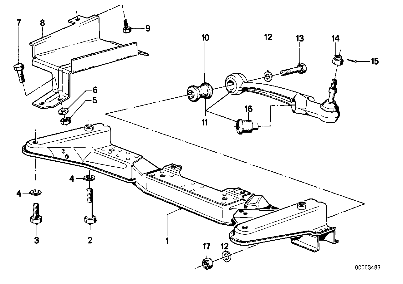

Hallo allemaal, ik ben op zoek naar het onderdeelnummer van het rubber in de onderstaande foto.
het gaat om het rubber tussen de rechter ring en de draagarm.
mijn 315 is van '83. Ik ben een MTS schroefset aan het monteren, en dacht ik vervang meteen alle versleten delen mee. Mag ook een powerflex zijn, als dat het rijgedrag ten goede komt.
op realoem.com staat het rubber niet in beide exploded views... daarom vroeg ik me af, hoort deze er dan wel tussen?
kan iemand me op weg helpen ?

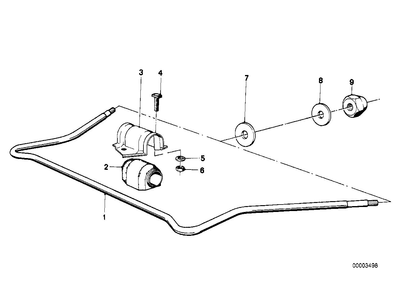

Welkom hier Jellis! Op die plek hoort geen apart rubber, maar de gedachte is wel goed geweest, er hoort nl een ring te zitten met een rubber rand erop. Dan staat die ring niet tegen de draagarm aan te tikken bij stevig stuurwerk. Daarom zijn ringen 7 en 8 op de afbeelding van de stabi ook verschillend, dat is die rubber rand.
Dus het rubber wat in de draagarm zit, is uitsluitend nr 16 van het eerste diagram. Wat opvalt is dat er dan best een flinke ruimte komt te zitten tussen de uitstekende bus in dat rubber, en die ring. E21's kunnen soms best wat vaag en onrustig sturen, dit kan wel een van de oorzaken zijn. Ik het daarom zelf als alternatief deze ruimte opgevuld met enkele extra ringen. Eigenlijk nooit last van onrust in de voorwielophanging, ben zelf blij met onderstaande aanpassing (sorry voor de ietwat donkere foto)

Wat ik heb gedaan is tegen de draagarm aan de originele ring met de rubberrand geplaatst, en daarachter 3 ringen geloof ik. Daarmee hield ik iets van freeplay, genoeg om vrij te bewegen maar wel 90% minder dan in de originele setup.
Posts: 18425
Re: Rubber van stabilisatorstang
Dat is dan gewoon jummer 16 op je diagram van je eerste post. En dan met de door Jeroen genoemde ringen. Het rubber zit niet op de stabistang, maar in je draagarm. En die heb je los bij BMW, nummer 31121123037, maar inderdaad ook in de powerflex uitvoering, zoals deze bij Biesheuvel
