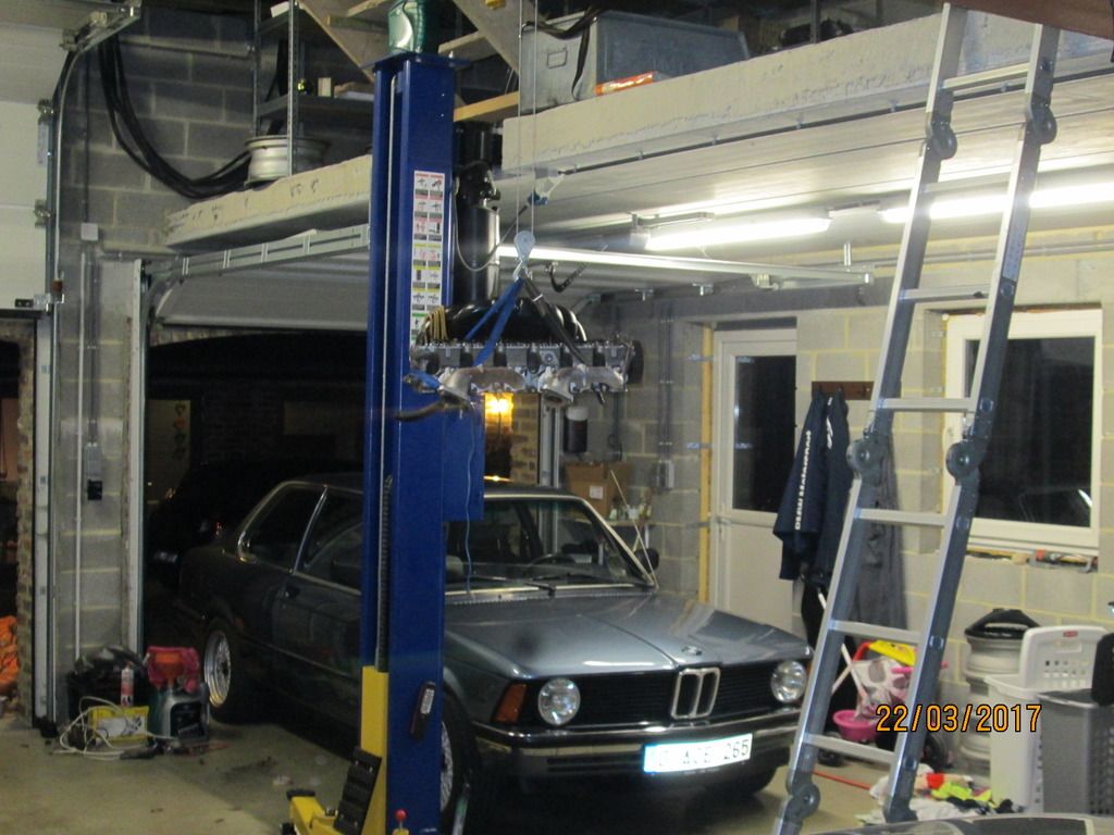

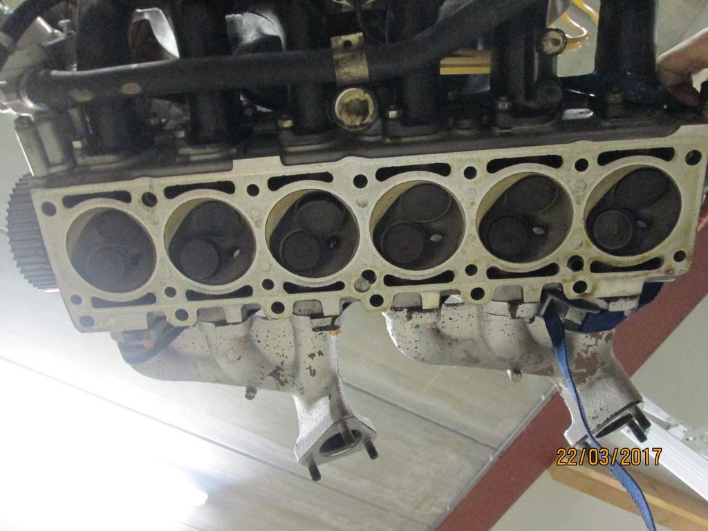

Ik heb het kopje gedemonteerd.

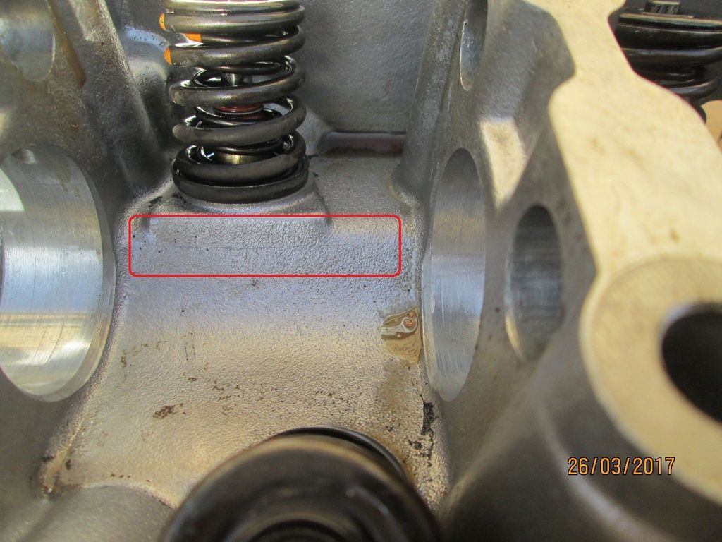

Ik denk de scheur gevonden te hebben:

Ik was met de oude en een 2de hands naar de motorenman geweest. Een man van een 60j die in de jaren 80 met m20 blokken geracet had zei hij.
Hij kent de blokjes dus goed.
Hij zei dat de kop wss gescheurd was omdat hij gevlakt was en daarna met kop aan te draaien de spanningen net wat anders op de kop kwamen.
Hij zei dat hij altijd de koppen vervangt door die van AMC indien nog verkrijgbaar. Die hebben namelijk meer materiaal in dan deze van BMW en zijn beter qua constructie.
