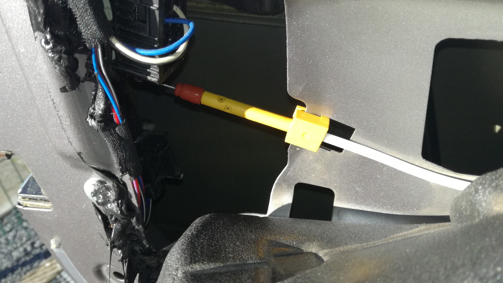

Zoals ik al eens eerder aangehaald had, de deurhendel binnen van de bestuurdersdeur gaat heel zwaar, ook als de deur al geopend is, is de hendel zwaar te bewegen.
Op de gok heb ik een vervangende bowdenkabel besteld (bij de dealer)op de hoop dat het daarmee verholpen kan worden.
Dus vandaag maar eens de deurbekleding van de deur afgenomen, na mij eerst slim gemaakt te hebben op youtube, wist ik dus ook van het schroefje in het ventilatie kanaal :smoke
De deurbekleding wegnemen gaat in het echt inderdaad net zo gemakkelijk als de youtube laat zien. Echter om de bowdenkabel te kunnen vervangen moet ook de deur airbag aan de kant. Er wordt beweerd dat je dan beter de accu even los neemt, maar ik heb dat niet gedaan, en ook niet de bekabeling van de airbag los genomen.
Nadat de airbag aan de kant opgehangen was aan de tiewrap kon ik de dampfolie (schuim) los prunniken, deze zit met bitumen vast geplakt, en die bitumen plakt echt ontzettend goed, ook nog na 24 jaar !
Vervolgens kon het oude kabeltje losgehaakt worden en de nieuwe erin (kleine handjes zijn erg handig, maar die heb ik dus niet)
Hier zit het nieuwe kabeltje al op zijn plek:

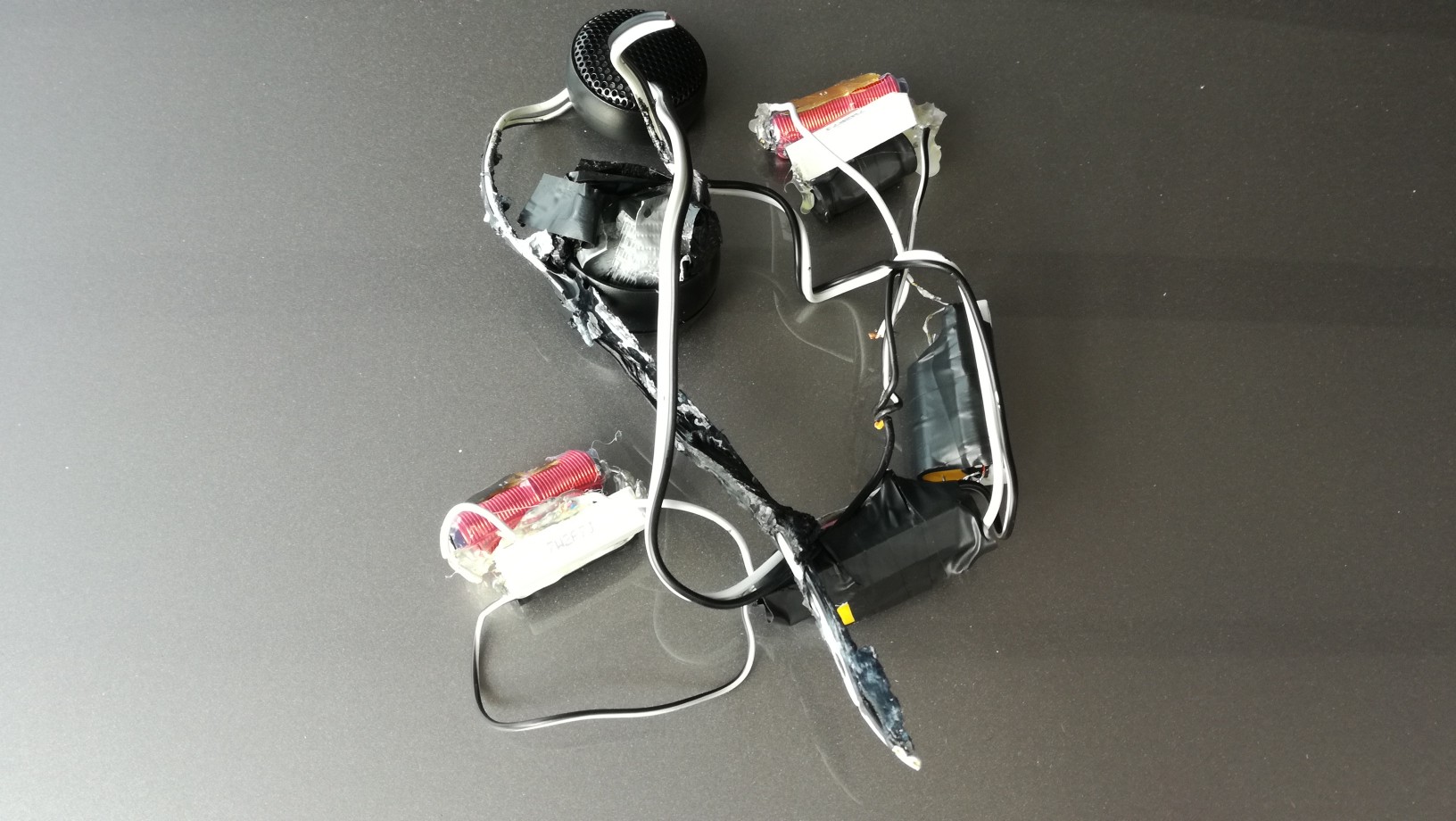

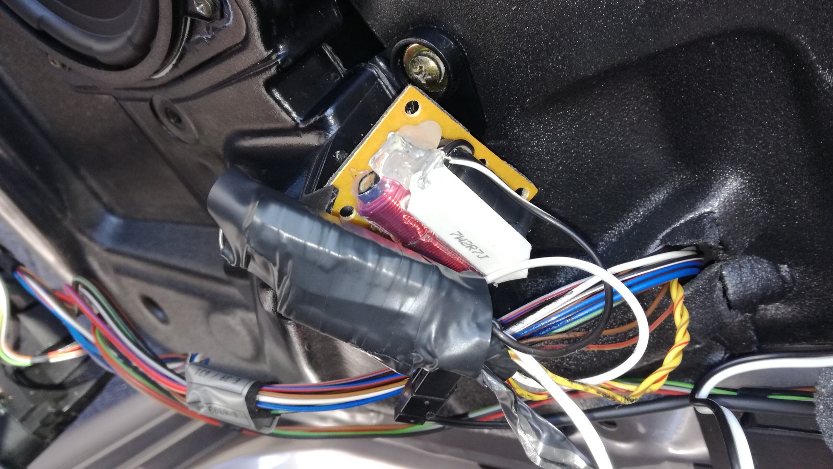

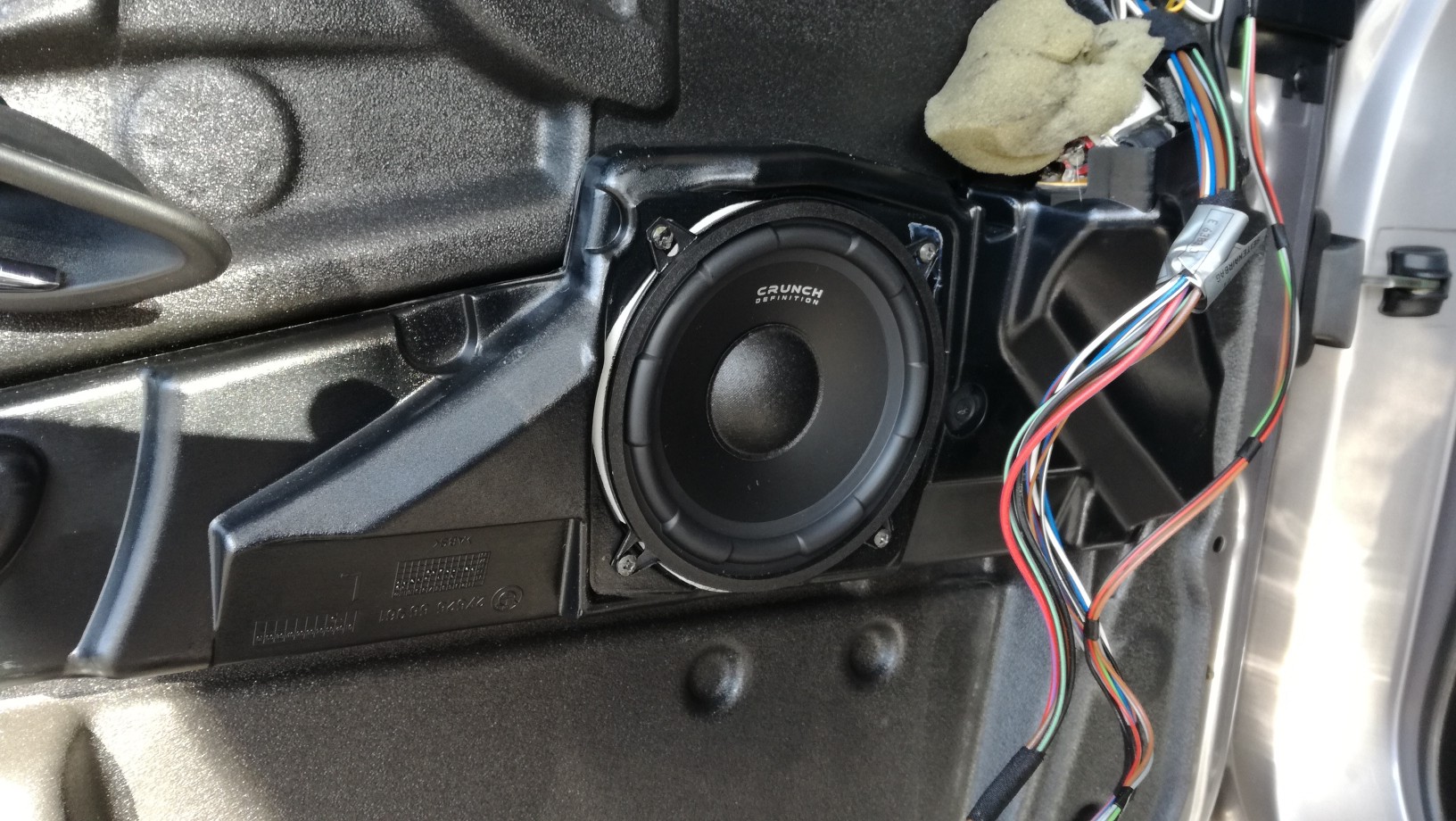

Vervolgens was mij al opgevallen dat deze luidspreker in de deur zeker niet origineel is, maar veel erger, ook aan het luidspreker systeem is weer geklooid.
Ik vond het geluid voorin al erg slecht klinken, hoge tonen overheersten totaal, net als vroegen bij die low budget piezo tweeters.
Er waren dus tweeters bij geknutseld (wel op de plek waar ze horen) en er was iets wat op een scheidingsfilter moet lijken bij geknutseld met veel plakband het hotsnot (smeltlijm).
Ziehier de kabelellende:
Al deze troep heb ik eruit gehaald, en de luidspreker in de deur weer rechtstreeks zonder filter aangesloten, zo nu is het geluid voorin veel beter.
Daarna kon de deurbekleding er weer terug tegen, en kon ik bij de passagiersdeur het gedane nogmaals herhalen, behalve de bowdenkabel dan.
Gelukkig gaat de bestuurdersdeur nu weer open zoals het hoort, de bowdenkabel was inderdaad de boosdoener. Op den duur slijt de staaldraad in in de nylon huls, waardoor hij vooral onder spanning zwaar gaat lopen.
In de bowdenkabel zit een s bocht om zo achter de airbag module langs tot aan het slot mechanisme te komen.
Dit is de troep die uit de deuren gehaald is:

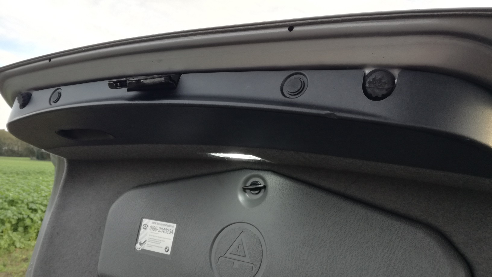

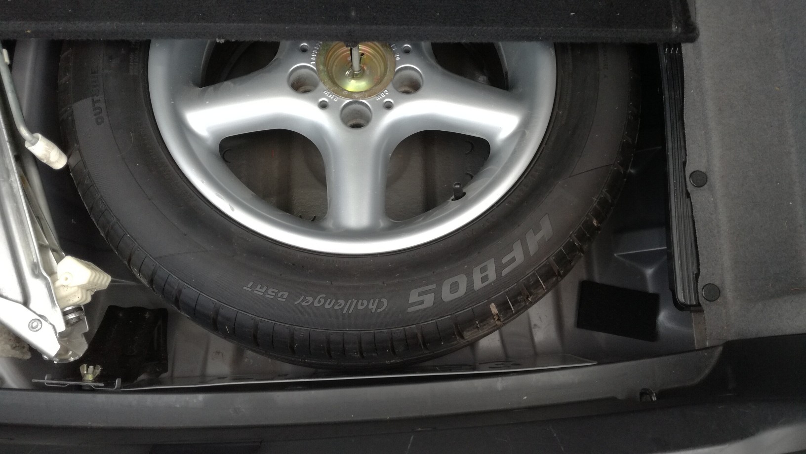

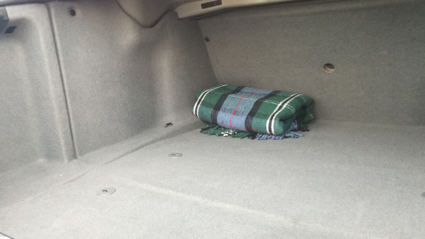

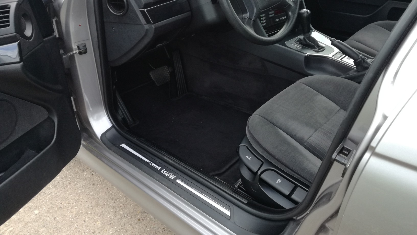

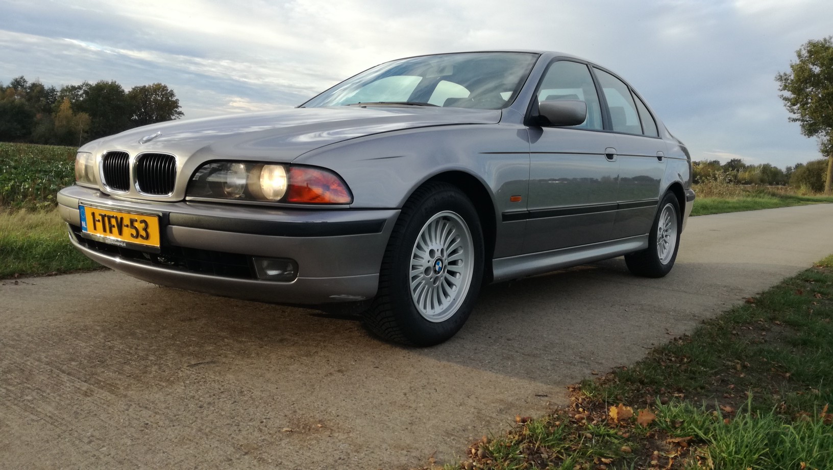

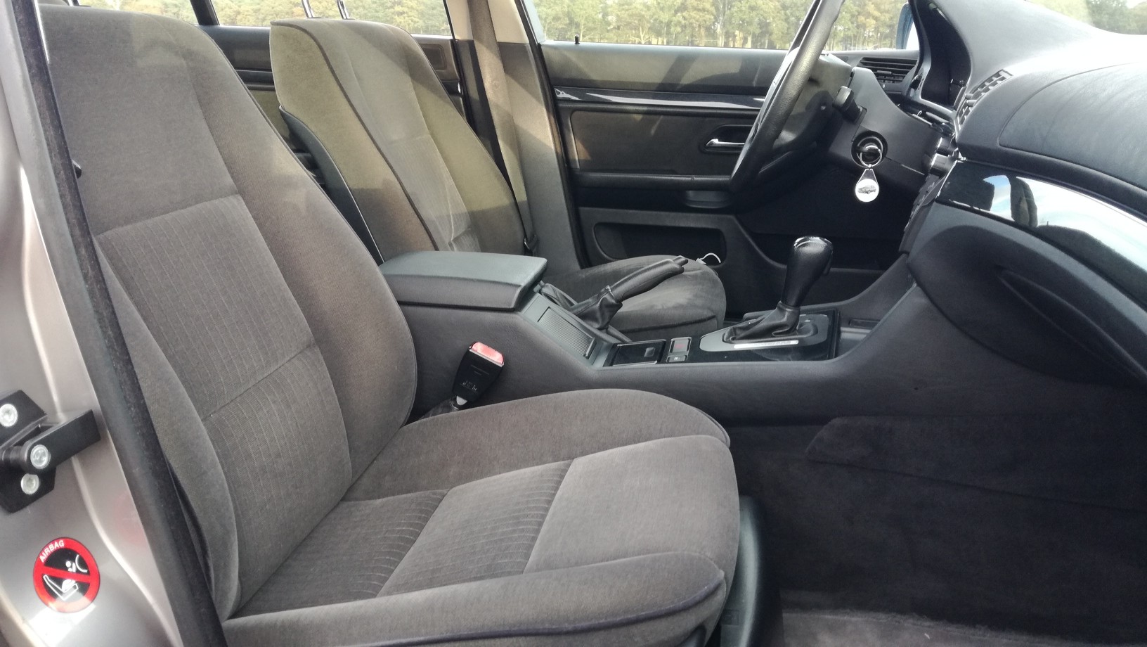

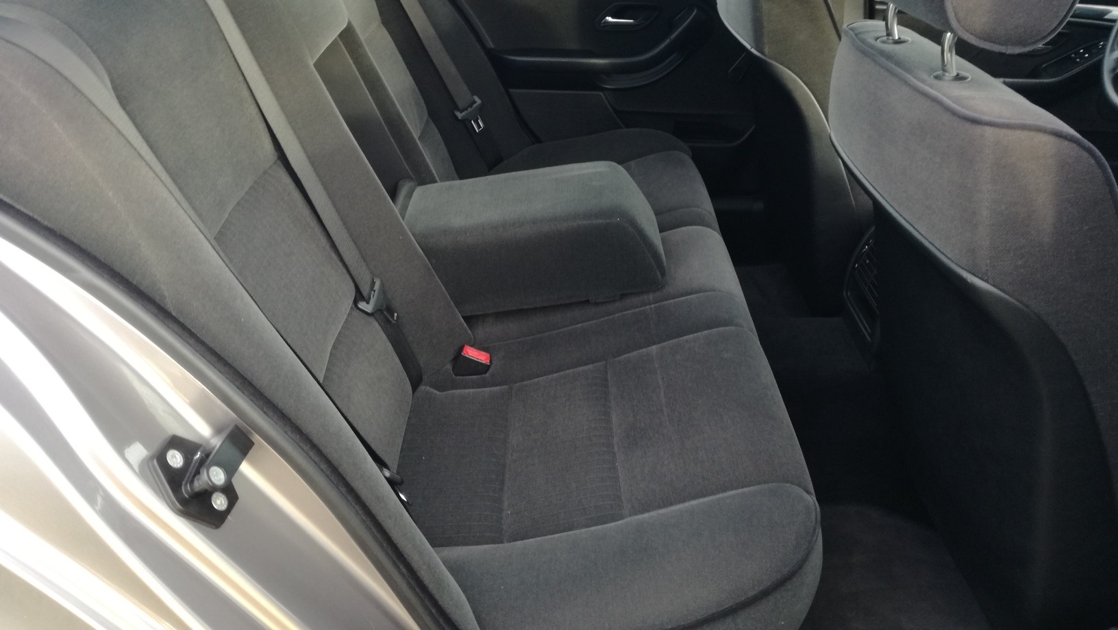

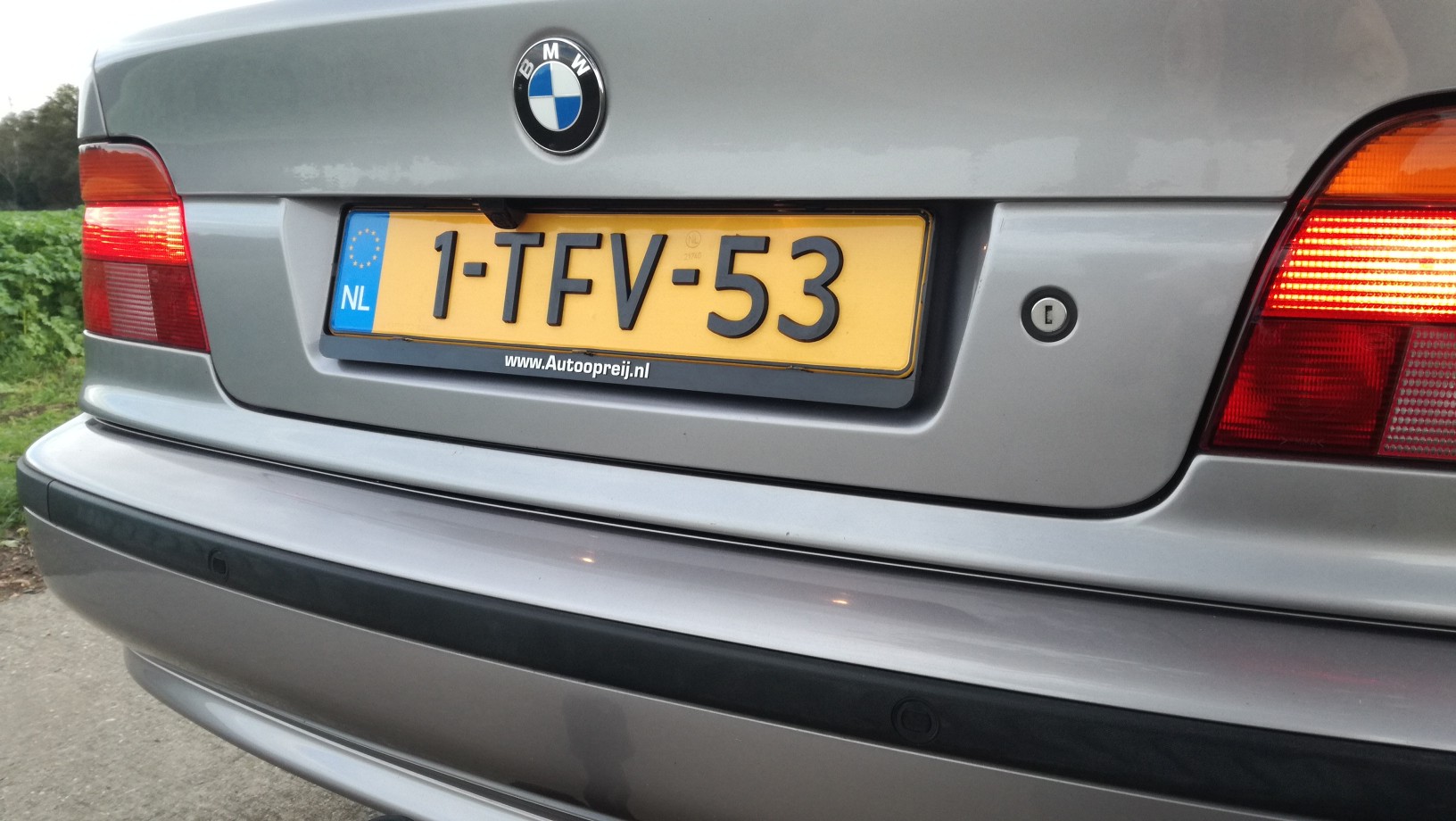

Na het bowdenkabel klusje vond ik het wel eens tijd een gedetailleerde foto sessie te maken van de auto:

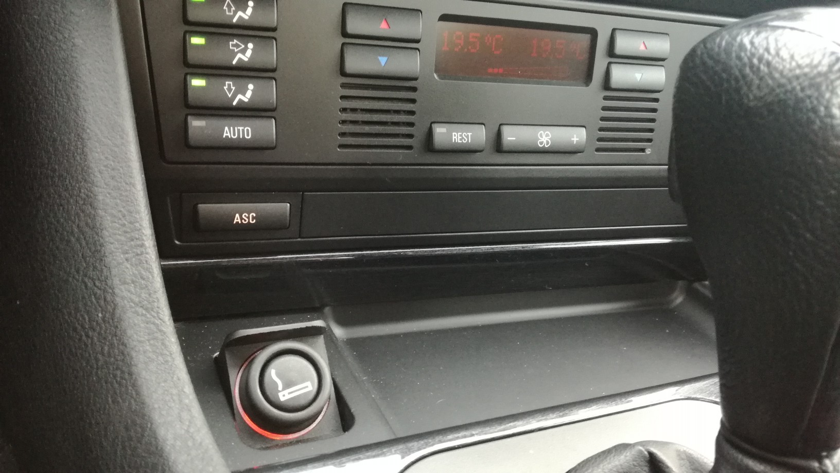

beginnende met een vrijwel onbeschadigde cockpit:

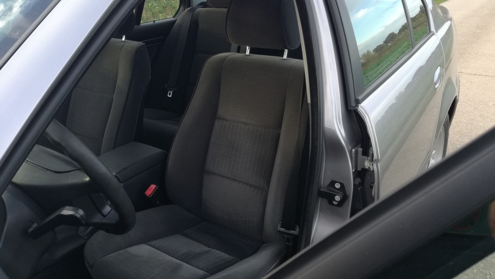

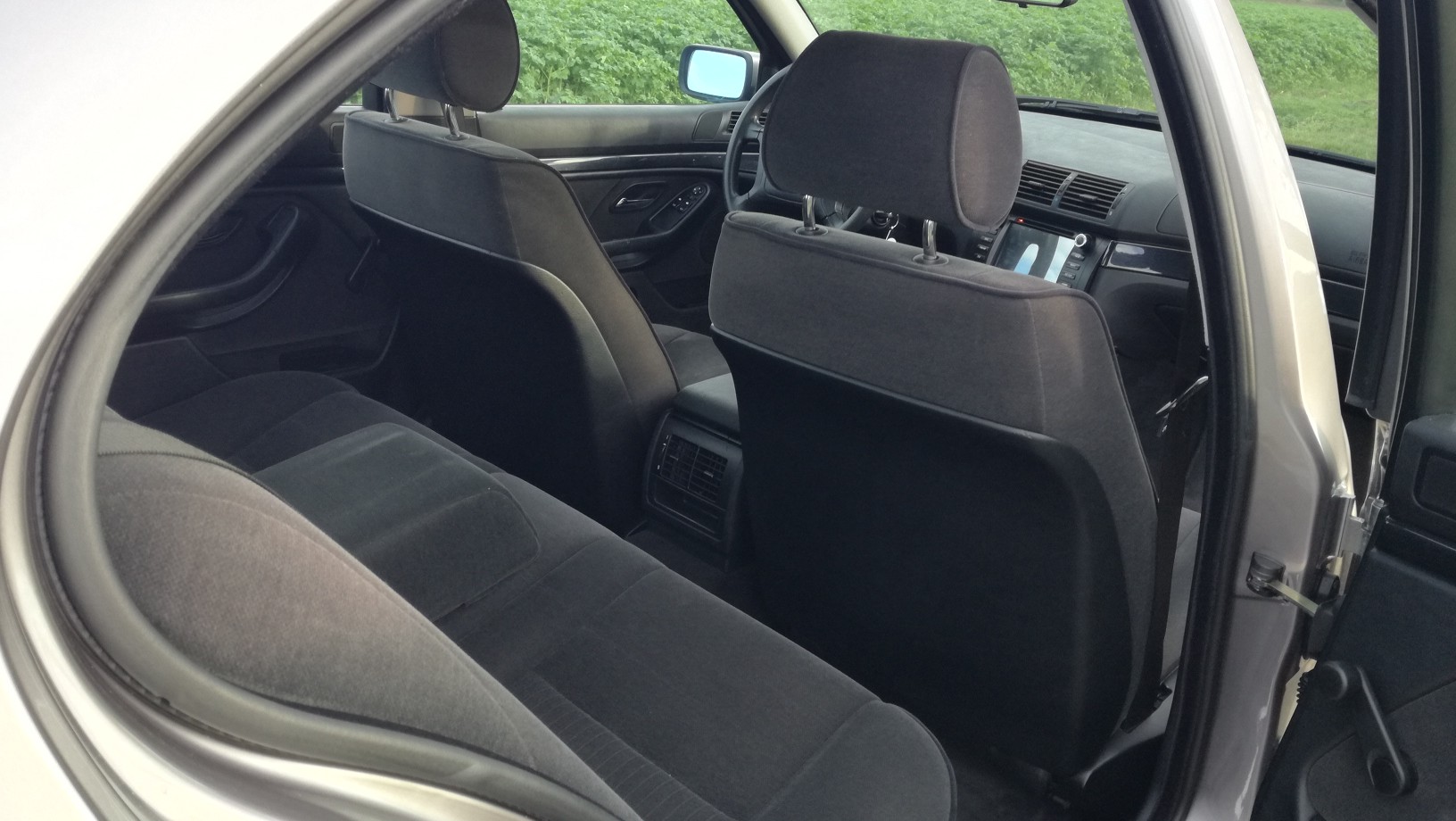

Vervolgens het interieur, onbeschadigd, zelfs bestuurders stoel als nieuw:

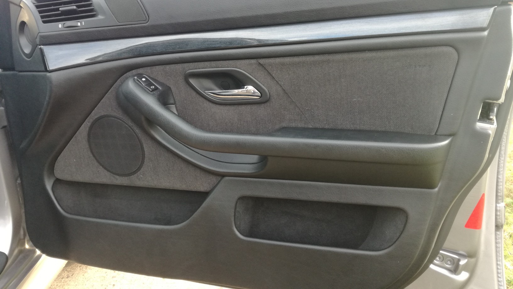

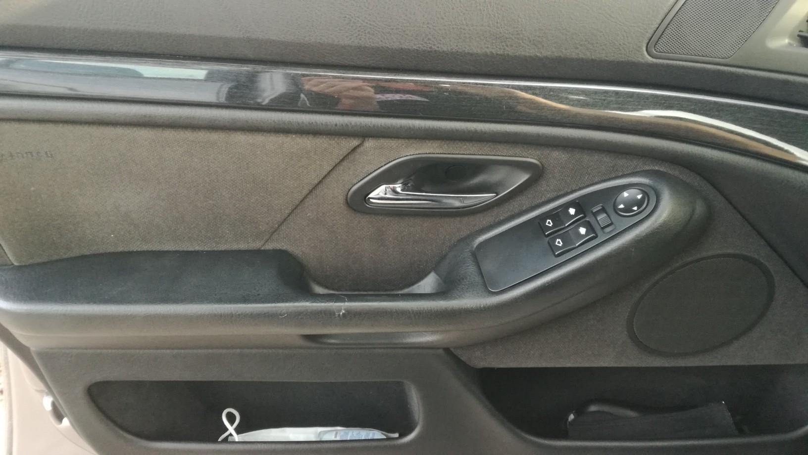

Handgreep bestuurdersdeur is wel beschadigd:

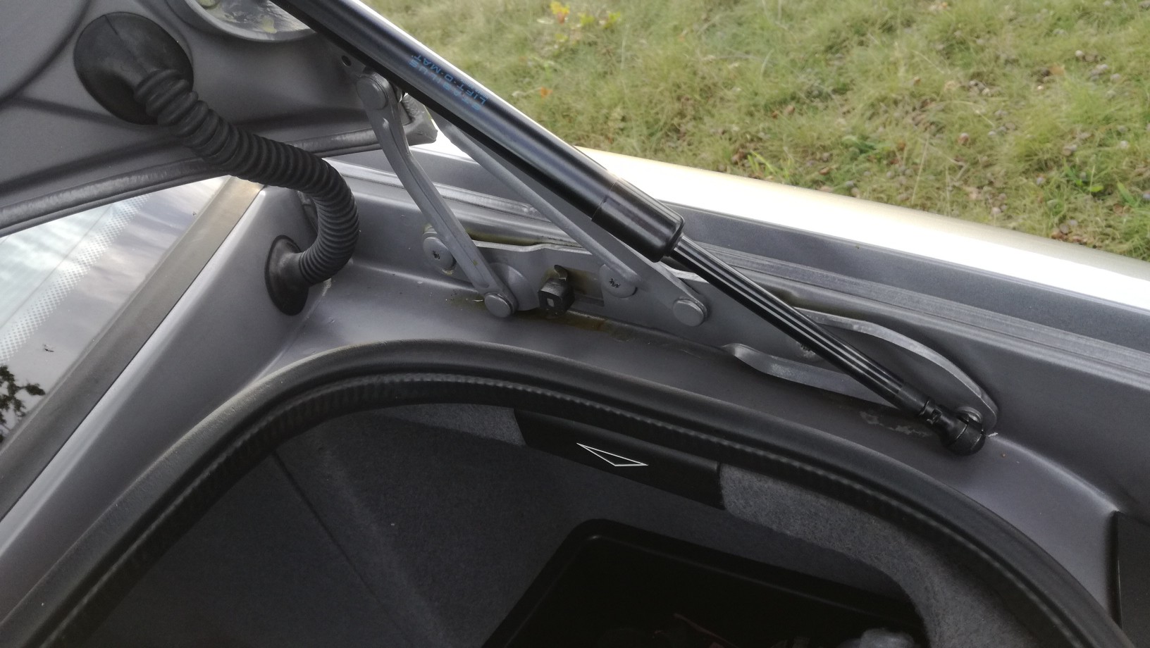

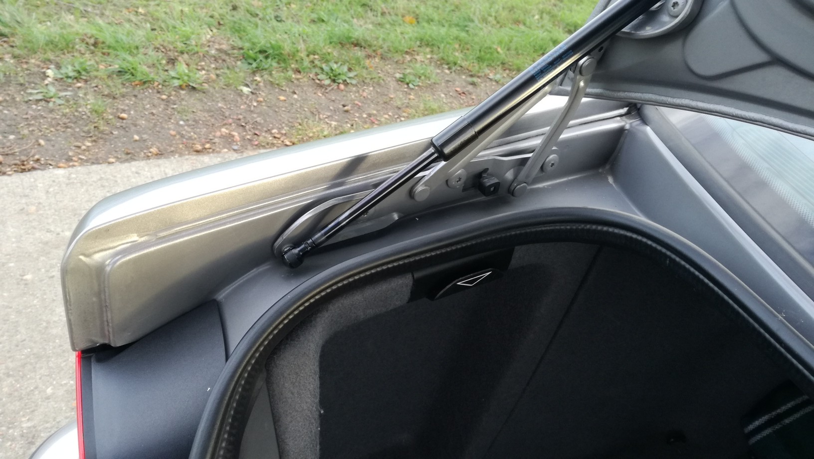

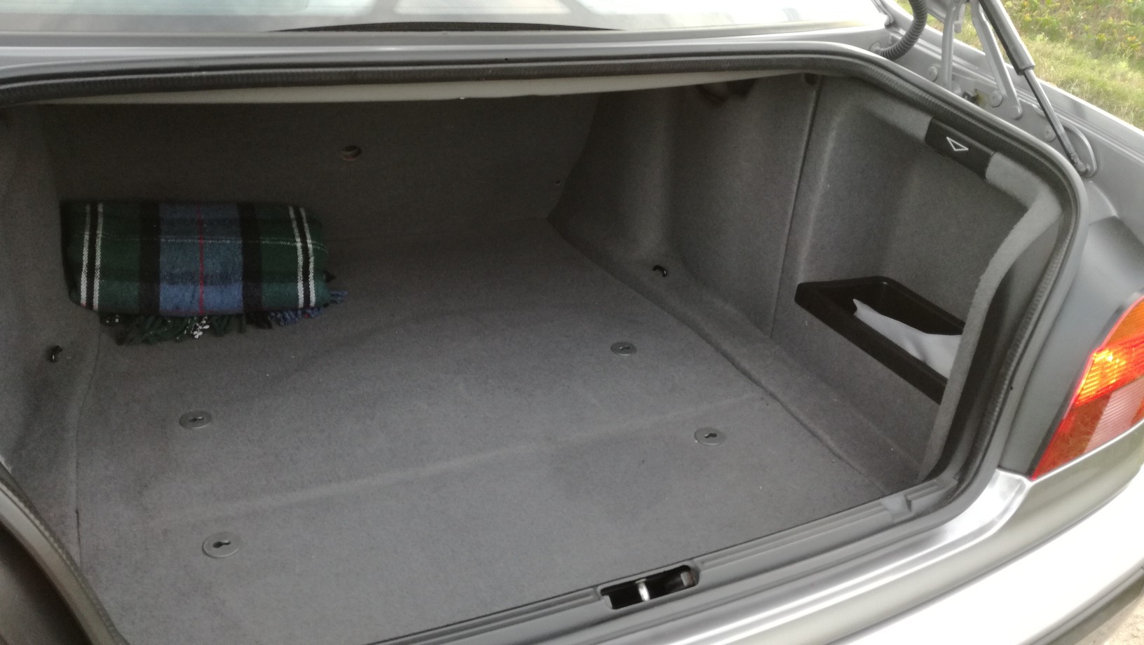

Kofferruimte, heeft ook nooit rommel in gelegen:
Zelfs het beruchte plekje roestvrij:

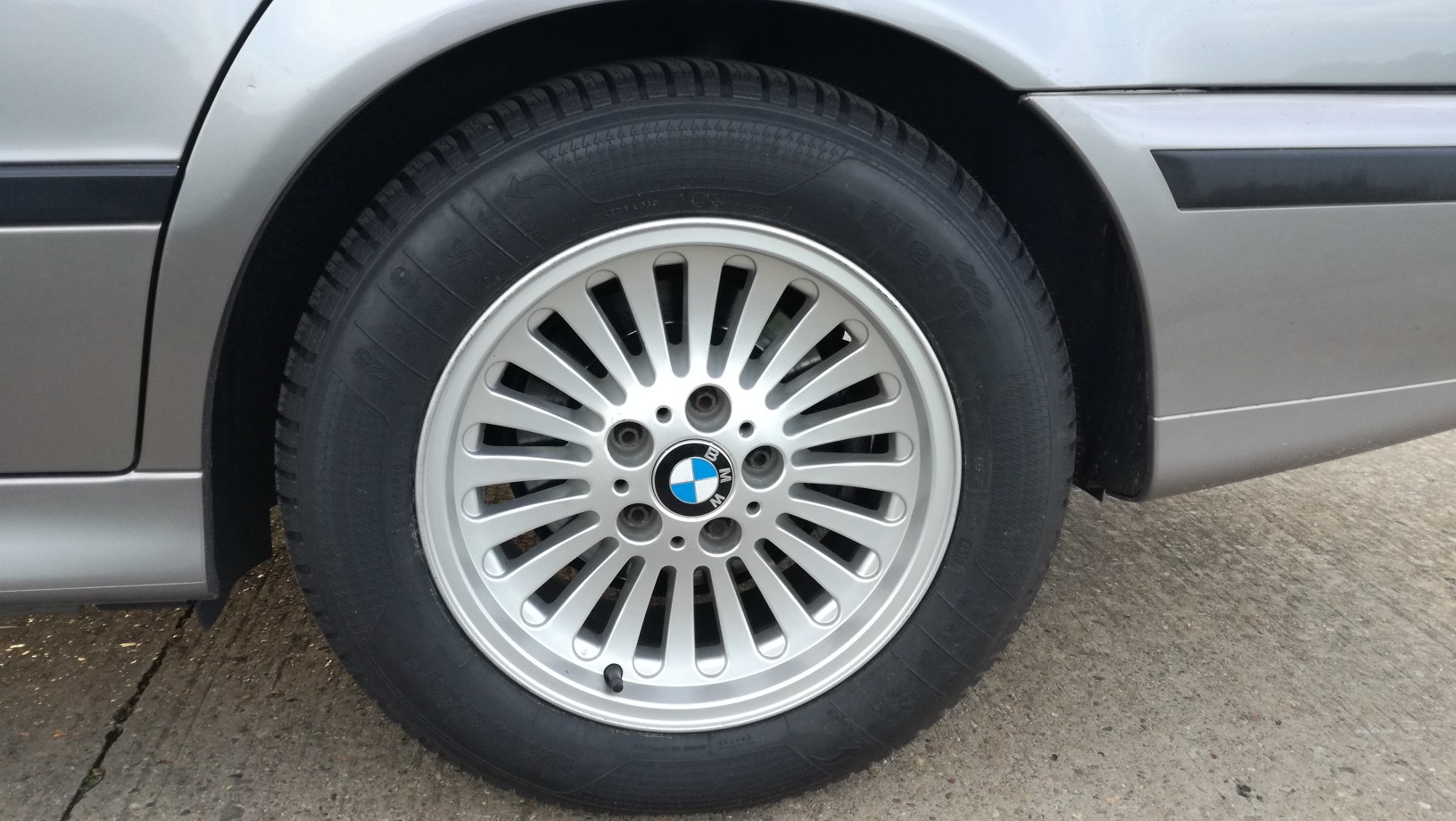

Erg blij met de Style 33 wielen:

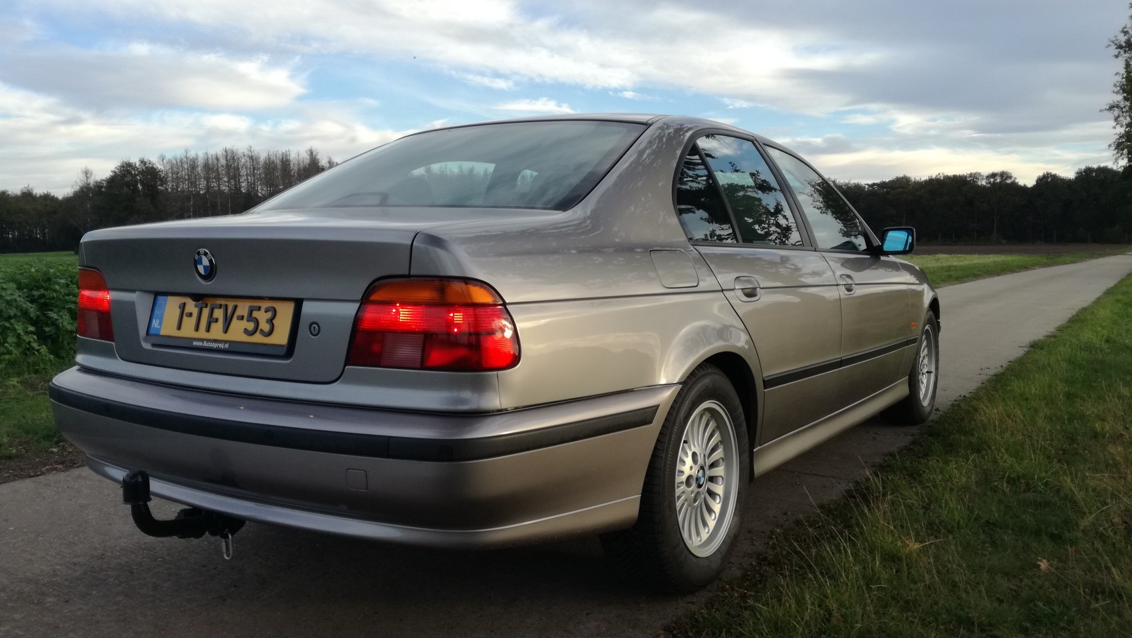

En dan natuurlijk de buitenzijde:

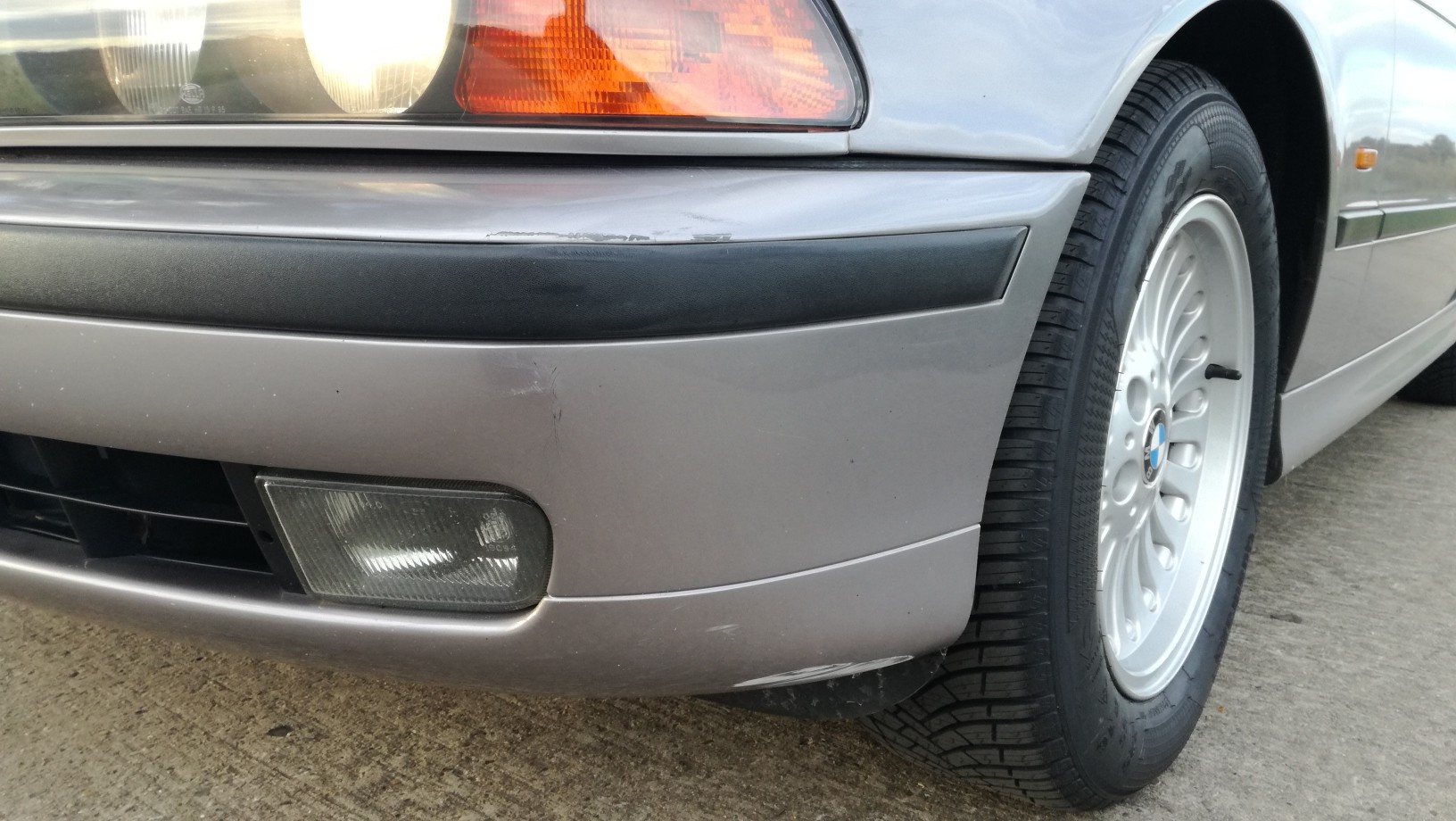

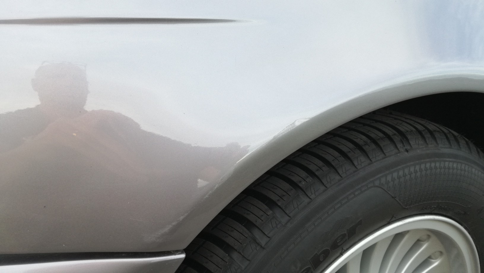

Links voor best wat schade:

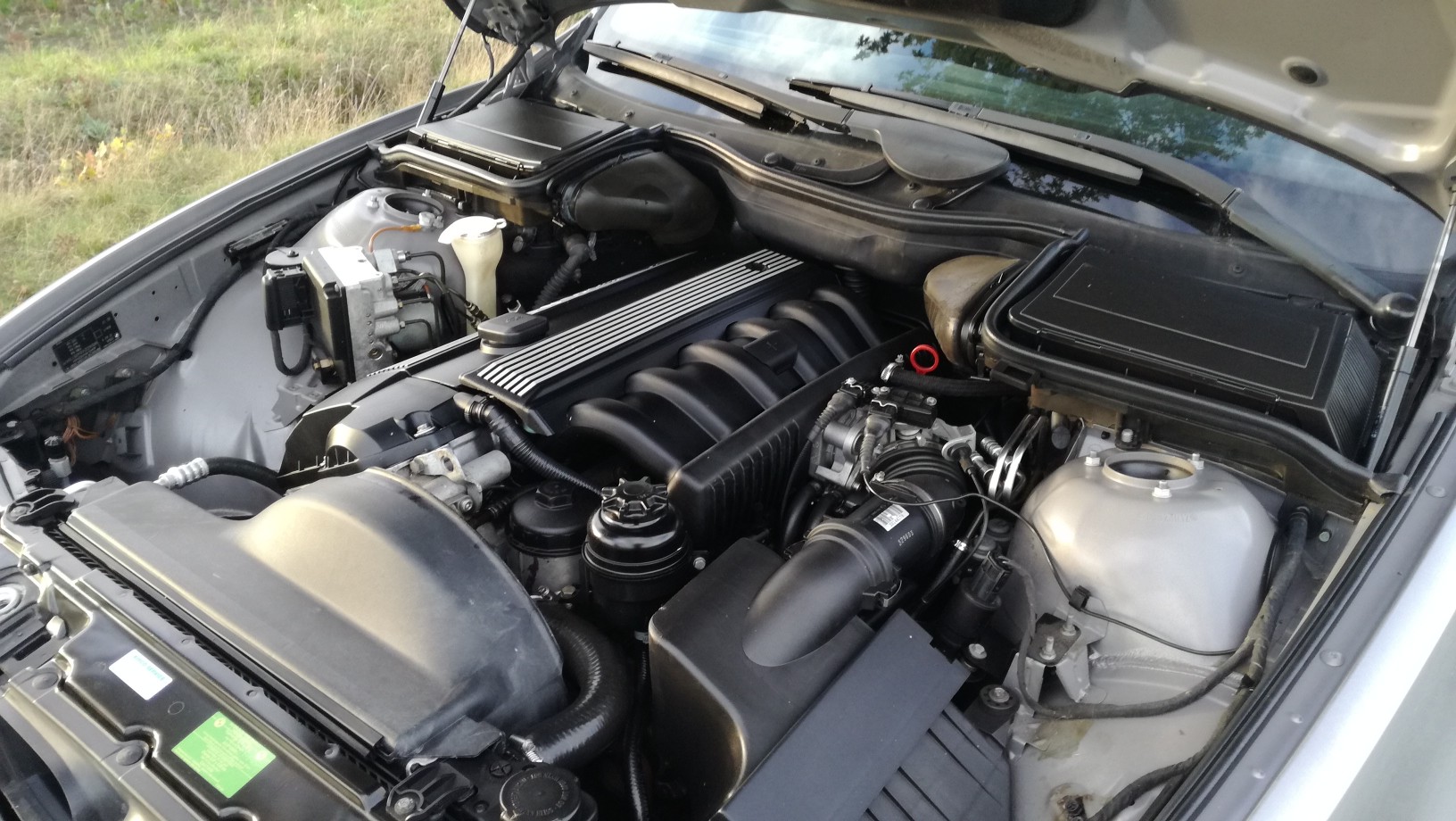

En dan afsluitend de motorruimte:

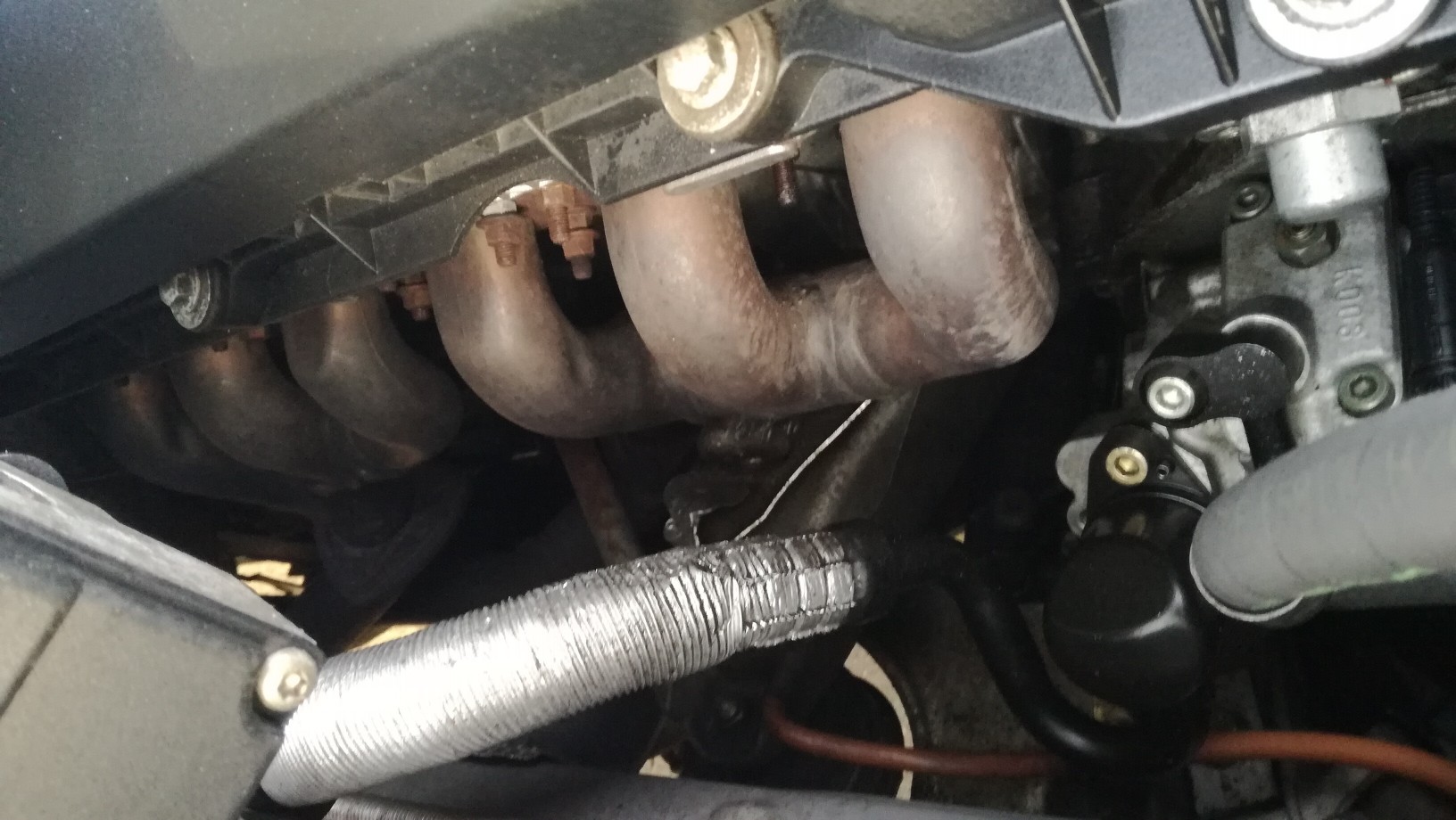

Op de laatste foto zie je dat er met het uitlaatspruitstuk geklooid is, op een aantal tapeinden zitten 2 moeren.
