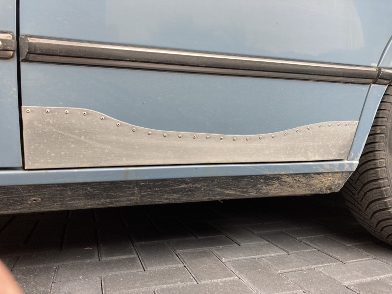

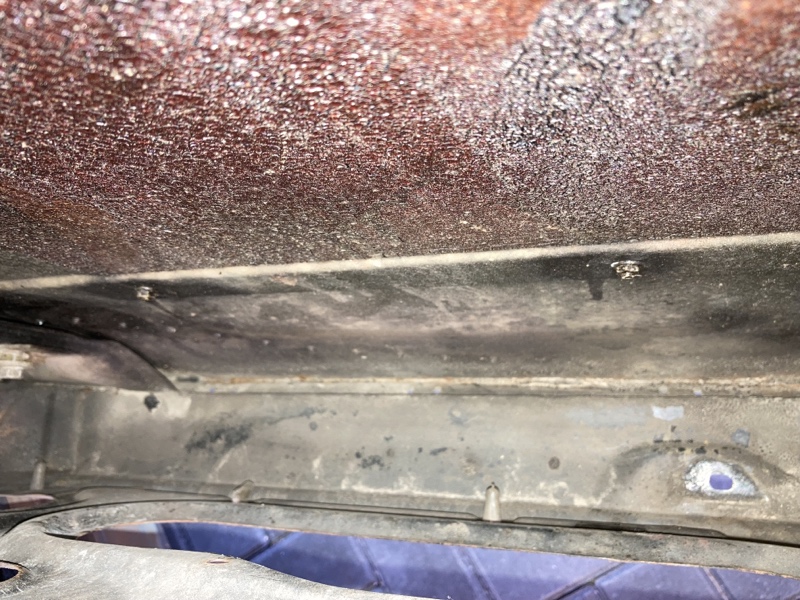

Gisteravond nog wat gewicht reductie uitgevoerd, dit keer de onnodige zaken aan en in de achterdeuren verwijderd.
Armsteun, asbak en raambediening zijn overbodig geworden en dus verwijderd, en omdat ik de gehele raambediening eruit wilde halen moest de bekleding eraf wat een mooie kans was het in 2013 uitgevoerde noodreparatie eens te inspecteren.
8 jaar geleden had ik op beide achterdeuren een "nood" oftewel niet gebruikelijke reparatie uitgevoerd, zodat het scherpe openkrullende verroeste blik geen gevaar meer was. Aluminium op staal is eigenlijk vragen om problemen, maar op de juiste manier aangebracht blijkt het toch lang houdbaar te blijven (leve de carosseriekit)
Dit is de linkerdeur nu:

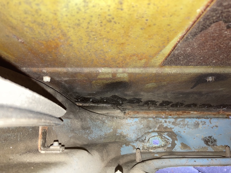

En een blik op de binnenzijde, onderin zie je wat (vlieg) roest, maar nergens doorgeroest, en rondom de popnagels is het nog helemaal OKÉ:

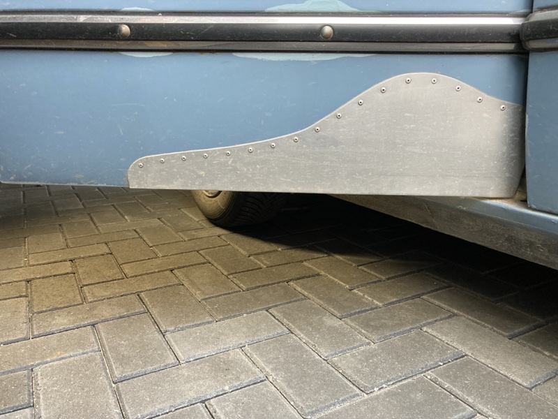

en de rechterdeur, welke overigens niet de originele deur is:
binnenzijde en onderzijde:
[Image
Ik ben best tevreden over het resultaat, dit houdt nog wel even stand.

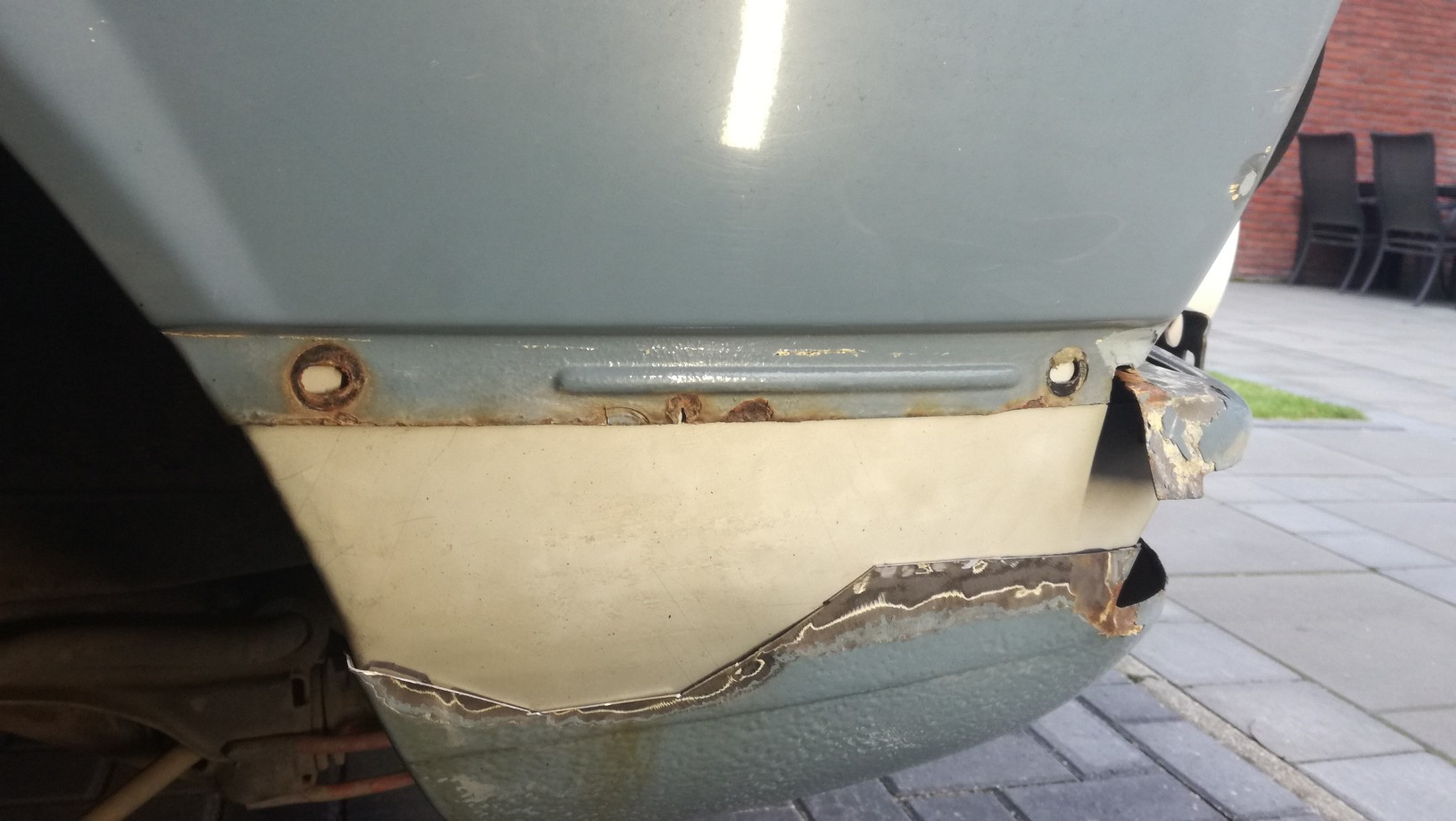

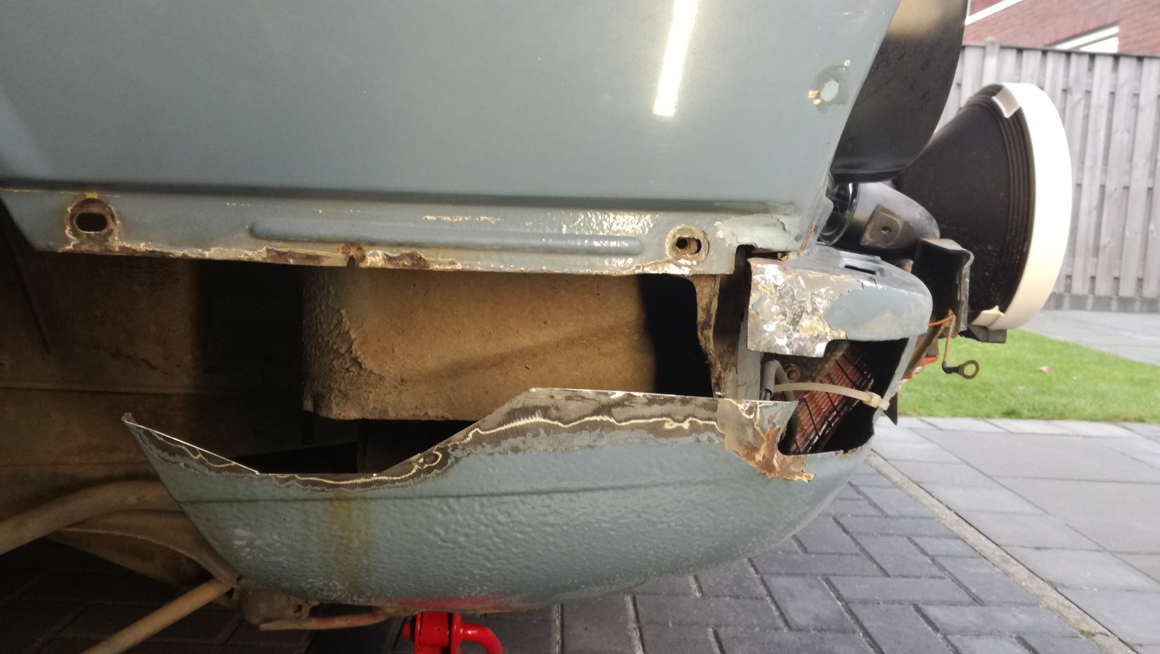

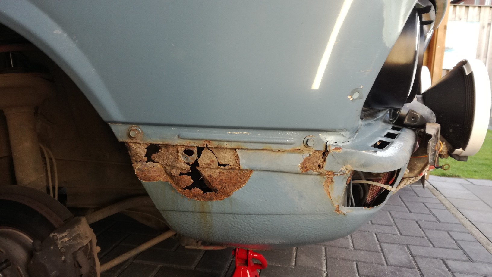

En dan nu een stukje historie hoe ik in 2013 die deur reparatie heb uitgevoerd, alleen de linkerdeur:
metaal behandeld met roestomvormer
alu vastgepopt met kit tussen de deur en aluplaat:
Roestvlek op de dorpel is er inmiddels af gepoetst:

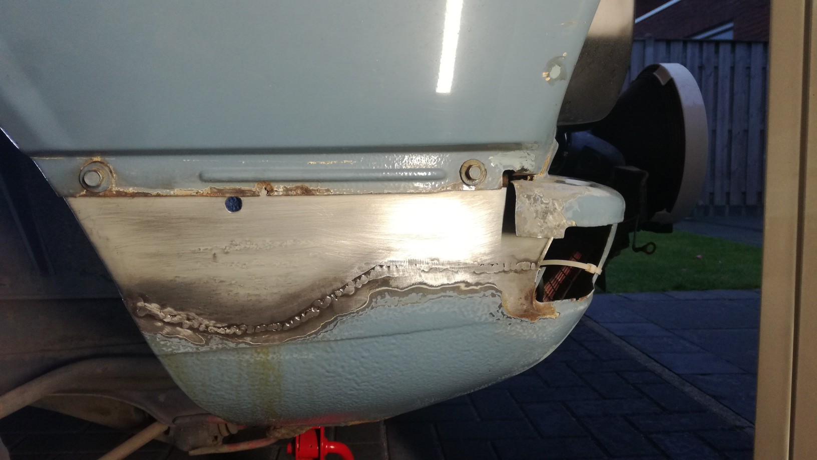

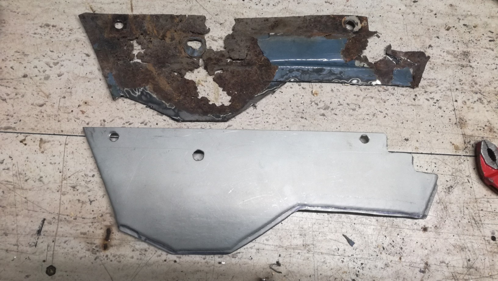

de tol erin, rottigheid eruit.
Nieuw zincor blikje gemaakt, nog best lastig, is namelijk een beetje bol. Het verzet heb ik voor het gemak weggelaten.
passen:
lassen:
morgen nog een likje plamuur en verf en klaar.
