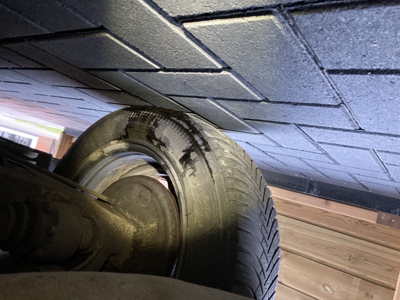

Zoals eerder vermeld was de linker achterrem cilinder incontinent geworden, en wel dermate dat er een natte plek onder het wiel ontstaan was.
Natuurlijk zie je dat pas als je het vorige mankement, de thermostaat, gefixed hebt.
Maar goed, de remcilinder is gefixed, nieuwe dus, dus kan nu het volgende stuk gaan. :protest

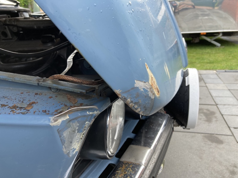

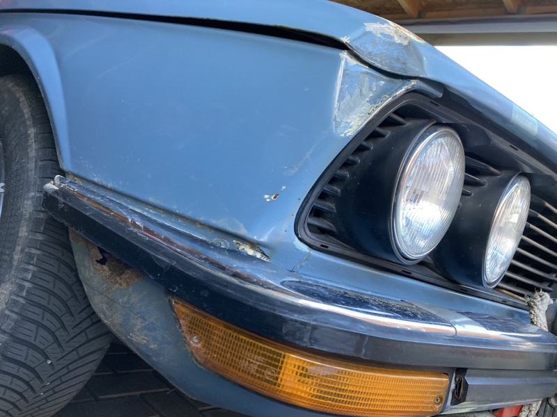

Dat laatste ging helaas één keer niet zo best, bij een keeropdracht had ik te laat in de gaten dat het langs de weg echt spekglad was, en de voorwielen dus grip verloren en daardoor helemaal van de weg schoven, waarna een dikke ijzeren paal de auto tot stilstand maande.
Niet alleen een deuk in de auto, maar ook in mijn ego natuurlijk :bag

Zo, balen, zeg van die deuk, maar gelukkig is Pasteller geen concourswagen en is dit een oorlogswond die nog "kan". Mooi de grille en dat knipperlichtglas gemist. Heb nog een nagelnieuw imitatiespatbord liggen, een gebruikte keienvanger, met een plekje, niet door. En een redelijk strakke motorkap (dacht ik)

Motorkap is alweer bijna gefixed, scherm gaat er deze zomer vanaf, omdat daar nog meer herstelwerkzaamheden achter zitten, zeg maar een gelijke behandeling als de linkerkant 2 jaar terug gehad heeft, maar dan minder rottigheid in die bodem.

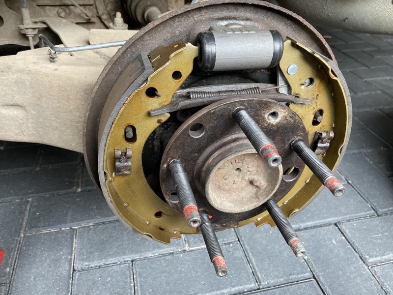

Achterrem vandaag even gecontroleerd of alles netjes droog gebleven is, en de leiding gepienzeld. De hele handel was dermate smerig en nat van de remvloeistof, zodat een grondige douche reiniging met Dasty nodig bleek.

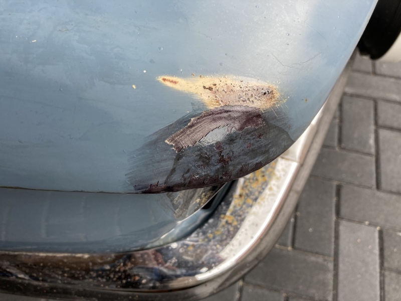

De motorkap had zich vastgebeten in het scherm, maar die heb ik alweer uitgedeukt, en behoeft alleen nog wat nabehandeling.
Ik vind het zonde om nieuwe panelen op deze auto te zetten, met onze hobby is een deukje namelijk snel gebeurd. Maar bij het achterscherm zal ik geen andere optie hebben dan nieuw plaatmateriaal.
Kap alweer uitgedeukt:
en in de brunox epoxy:
Nu nog wat schuren en plamuren en een likje verf en dan vind ik het wel goed.

Bedankt voor het aanbod Koos, maar zoals je ziet wil ik graag de huidige panelen blijven gebruiken. Al is het maar om de patina pastell niet teveel verloren te laten gaan.
De paal kwam midden op het knipperlicht, maar het glas zit dermate ver verzonken achter het rubber op de bumper dat deze niet kapot is gegaan. Grille is idd mazzel en ook gespaard gebleven.
