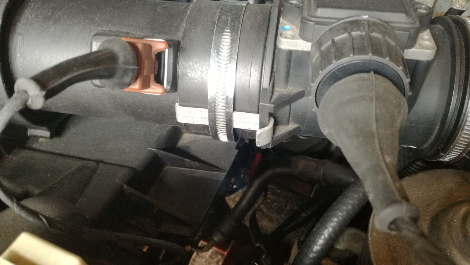

Zo ook het geval met de bevestiging van de MAF op de aanzuigbuis. Origineel zit de MAF met dezelfde veerklemmen vast tegen het luchtfilter die ook de twee luchtfilterhelften aan elkaar houdt.
In mijn geval zit er nog een stuk buis waar de MAF ingeschoven zit, de MAF zit er klem in, en is de afgelopen periode ook prima blijven zitten, zie hieronder:
Maar toch wilde ik het graag vergrendeld hebben zitten. Dezelfde veerklemmen als op het luchtfilter gebruiken betekende dat ik iets van nokken op de aanzuigbuis moet zien te krijgen, aangezien het PVC is, zie ik het niet zo zitten daar nokken op te lijmen, breekt gegarandeerd een keer kapot.
Meeste ideeën ontstaan s'nachts als ik wakker lig, en nu dus ook. Het idee was een paar metalen stripjes maken die in de sleufgaten in de MAF haken en daarna achter de mof op de aanzuigbuis vergrendelen. de 2 metalen stripjes (haakjes) worden op hun beurt weer met een slangenklem op de plek gehouden. Vanmorgen het bedachte meteen in praktijk uitgevoerd, ik ben er blij mee

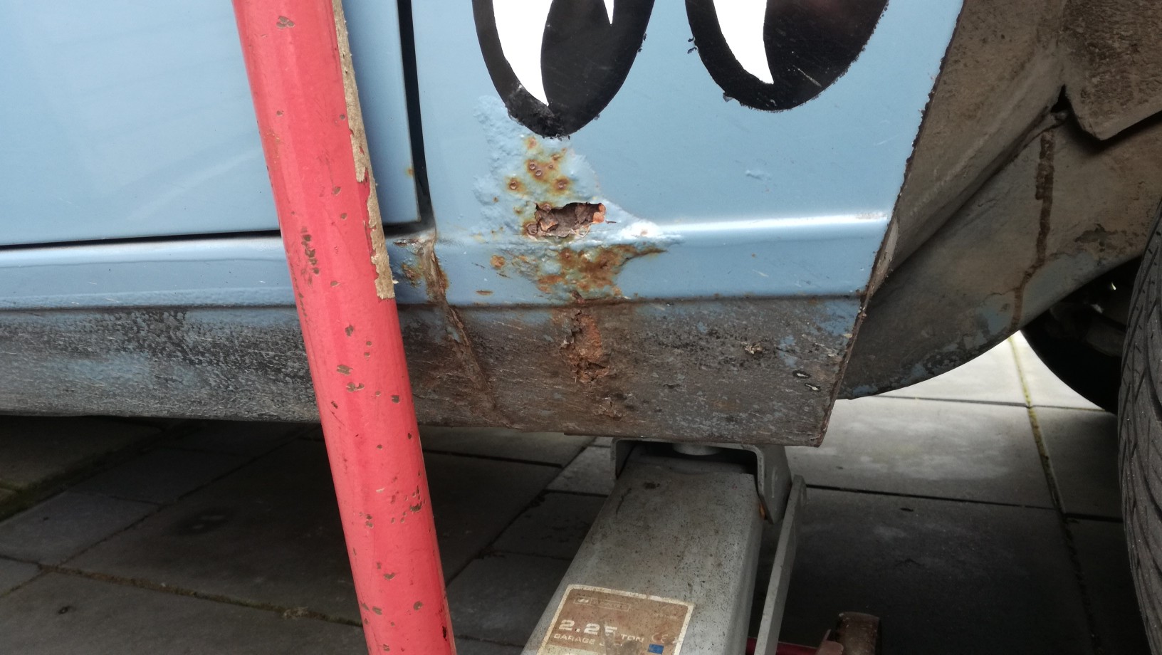

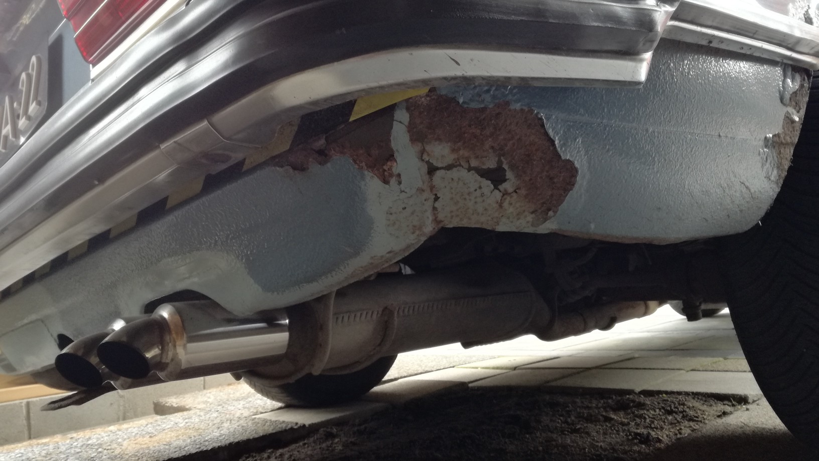

Eenmaal liggend onder de auto kondigt zich weer werk aan voor de komende zomer, de bodemplaat rechts-voor heeft zijn beste tijd gehad, daar moet vers materiaal in. Gelukkig is het schutbord rechts wel nog steeds keihard en dicht.
Dit zijn de werkzaamheden die komende zomer aangepakt MOETEN worden:
jaja, dit word echt tijd aangepakt te worden:
en hier mist ook wat plaatwerk:
