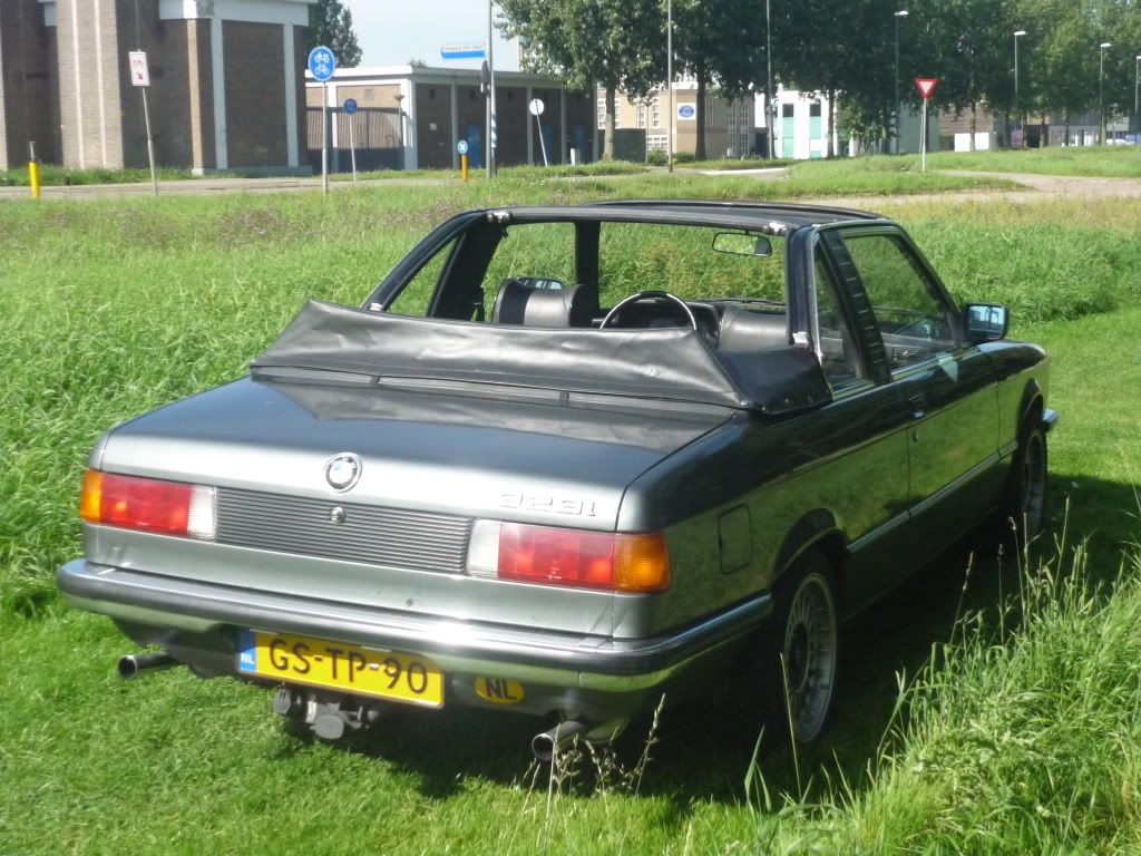

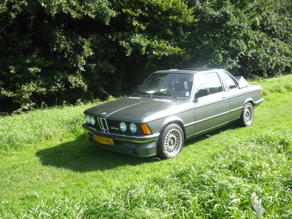

Wel nu, dit is Hans' zijn autootje:
Ik vind hem mooi!
Posts: 12172
Re: probleem,hulp gezocht
Ziet er inderdaad echt leuk uit. Mooie kleur ook :mrgreen:

Mooie plaatjes!
Posts: 19256
Mooie Baur, maar ik ben ook wel benieuwd naar de rest van het wagenpark!!

Mooie Baur :!:
