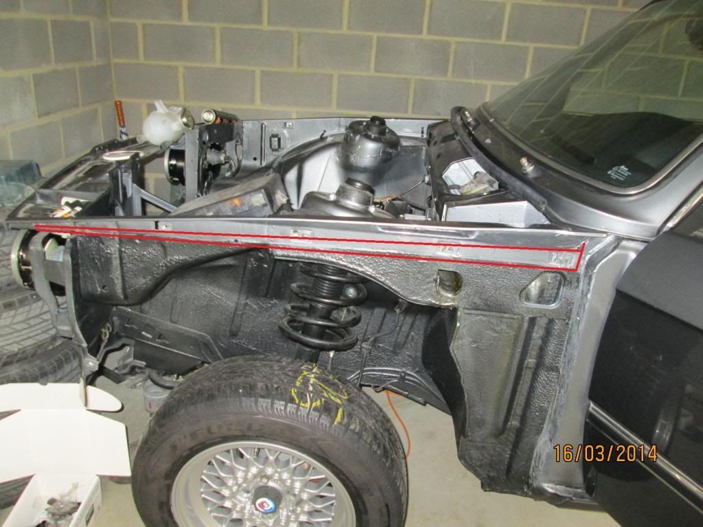

Ik moet mijn spatborden voor gaan monteren en zou graag wat kit tussen spatbord en bevestigingsstijl vd auto doen.
Deze moet natuurlijk niet muurvast zitten en is enkel om te vermijden dat er vocht tussen komt, anders heb je op plaatsen een kleine opening.
Welke kit gebruik je hier best voor?
Eerst dacht ik aan tec 7 , maar dat krijg je nooit meer los.
Dan dacht ik aan ruitenkit, maar die is waarschijnlijk te week(vloeibaar) dat die er bij warm weer tussenuit druipt.

Je hebt daar kit op een rol voor. is ongeveer 2mm dik en 2,5 cm breed.
Arnold weet vast de naam wel, staat in zijn Alpina restauratie verslag geloof ik.

Ik heb net een E28 uitelkaar getrokken waar allerhande bende tussen zat. Katsverrot door vocht op de verkeerde plekken. Dus zou ik dat spul waar Michel het over heeft gebruiken.

bedankt mannen!
Ik had ddeze nog gevonden:
