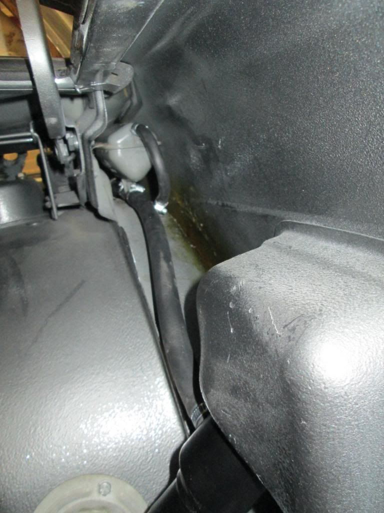

Re: tankontluchting 318i
Ik heb nog gezocht naar foto's die ik heb gemaakt toen ik de benzinetanks monteerde, maar ze zijn blijkbaar spoorloos...

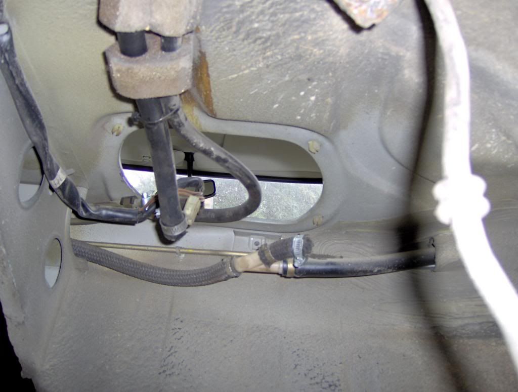

Ik heb wel nig een foto gevonden van bij demontage 5j geleden.
Bedankt, heb vandaag alles aangesloten fotos hebben me goed geholpen.
