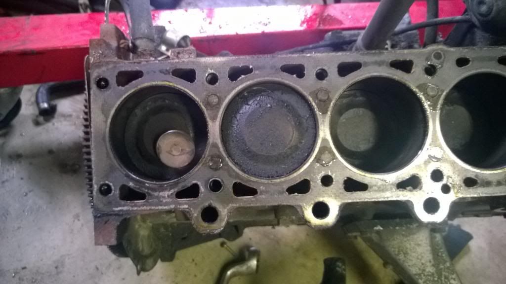

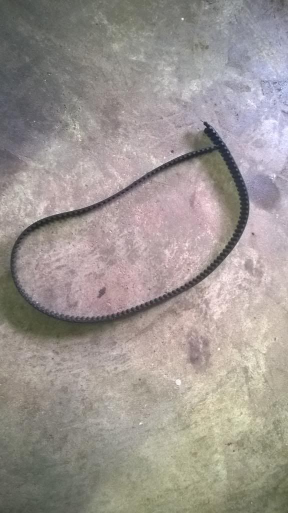

En ja, op een gegeven moment zegt de distributie riem; doe het lekker zelluf:

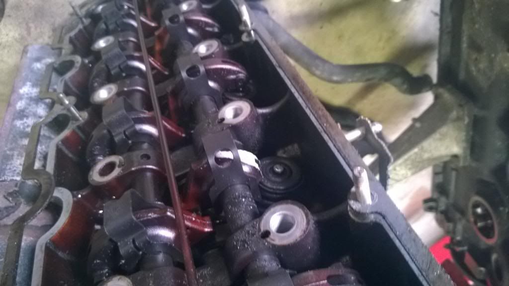

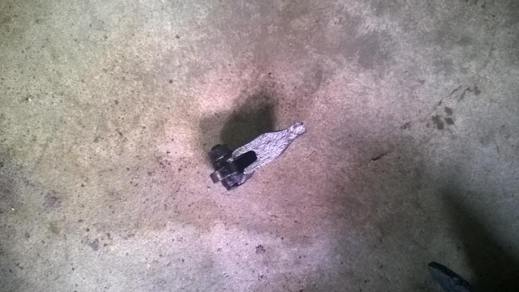

En als die knapt...knapt er meer:
En dan is er geen houden meer aan:

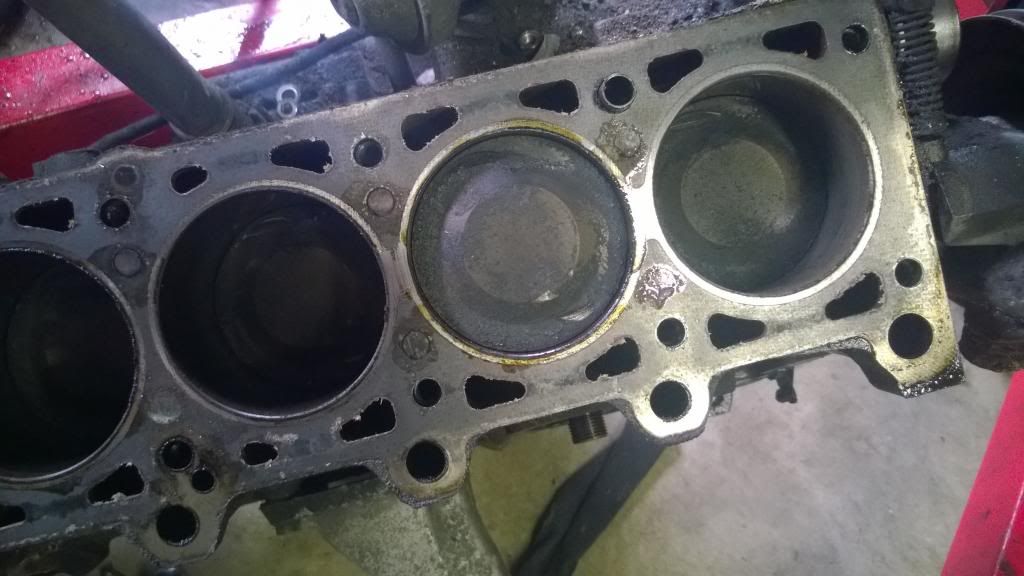

Bijna een cm erin geperst!

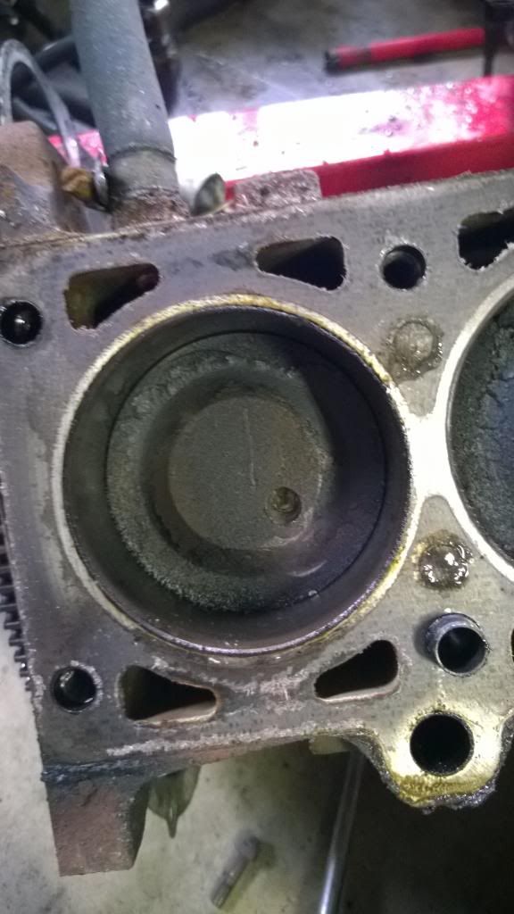

Bijna alle zuigers hebben wel een afdruk:
En dat was het einde van een M20 blok.
