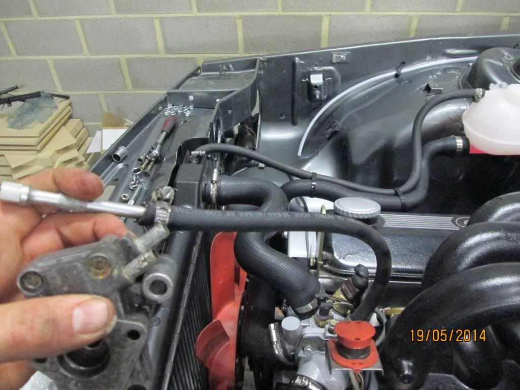

Nu heb ik een koelvloeistof lek ergens achter de WUR. :(
De darmpjes waren goed vastgedraaid, raar.
Nu zit onder de WUR een voetje waar koelwater door gaat met 2 aansluitingen.
Zie foto2.

Waar dient deze voor? Er komt koelwater binnen en van de andere kant uit.
Of zou het lek nog ergens in de buurt uit kunnen komen?

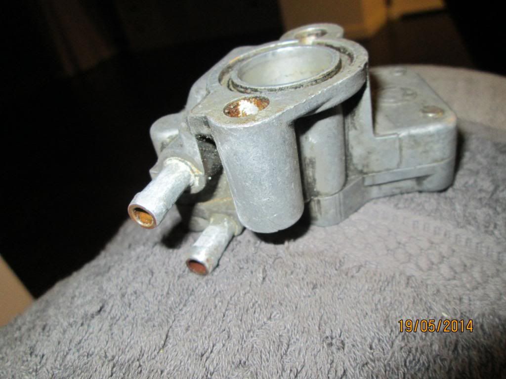

Ook zag ik dat de aansluit buisjes aangetast waren door koelvloeistef van vroeger, ik heb het ''poeder'' aluminium afgeschraapt met mesje. Zou dit de oorzaak geweest zijn?

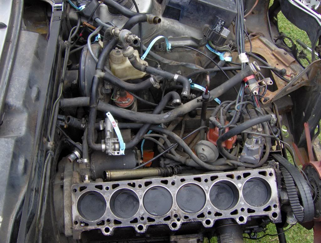

Lek zit ergens tussen blok en WUR. Hier eeen overzichtsfoto bij demontage van de wagen enkele jaren geleden.

Die corrosie inderdaad wellicht, en je moet daar nog een rubber o-ring hebben meen ik? Kan het niet vanaf het thermostaathuis komen, dat die lekt op het deksel of via de ontluchtingsschroef?

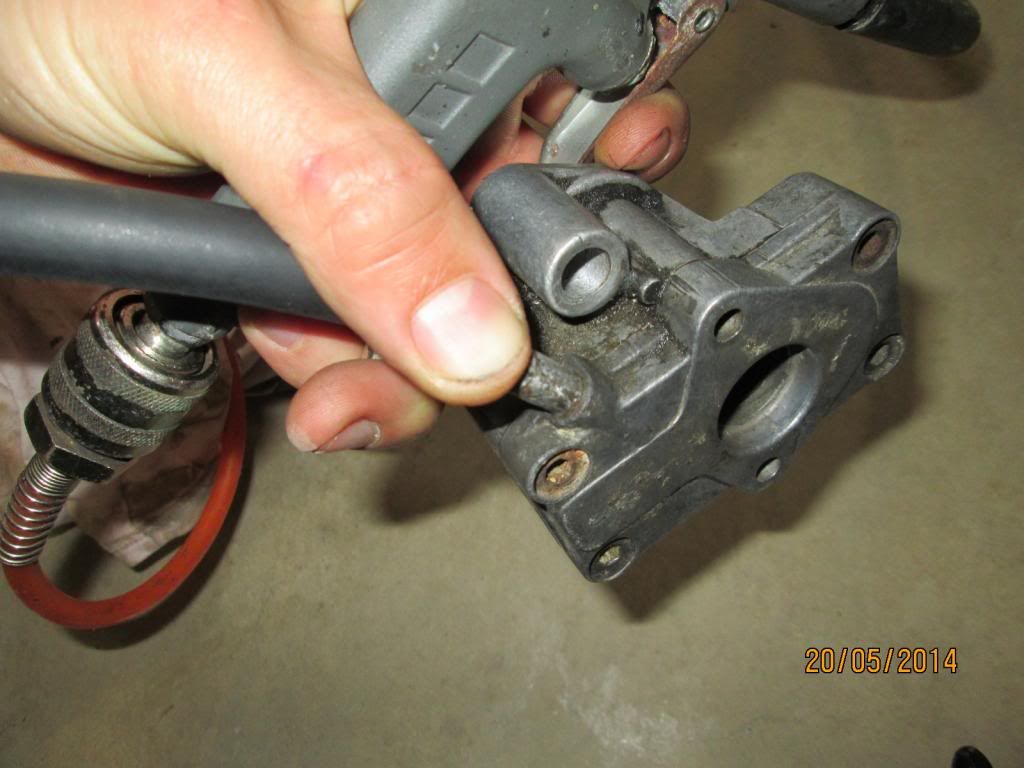

Het eerste wat in net heb gedaan is aan 1 nippe van koelvloeistofhuis een benzine leiding aangesloten en deze op druk gezet met kleine compressor. De andere nippel met vinger dichtgehouden.
Toen kwamen er luchtbubbels met beetje vocht uit waar de 2 delen aan elkaar geemaakt zijn. Dus zal met de tijd de dichting wel stuk zijn.
Dichting is NLA, dus moet ik heel blokje kopen.

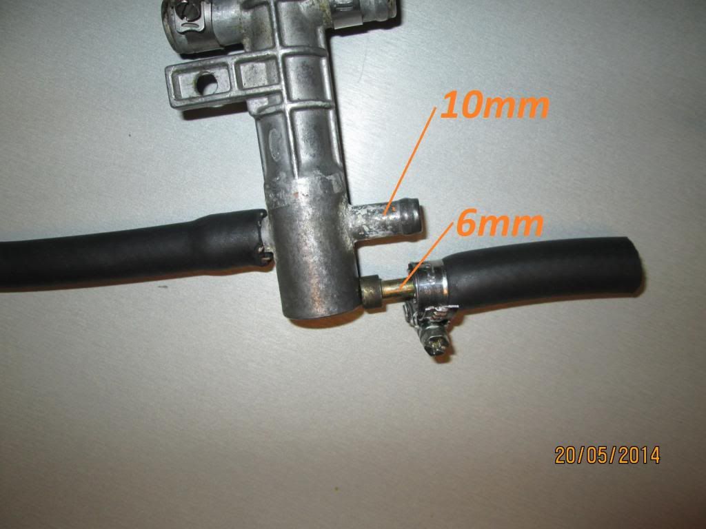

De onderste nippel(6mm dik) word via een koelslang doorverbonden 'naar de 'Additional air slide valve'' (10mm dik).
De koelslang die dit moet overbruggen is NLA. :(
NR 13 op onderstaande link.
http://bmwfans.info/parts-catalog/E21/E ... or/#pos_13
Onder zie je het verschil in diktes van de nippels. (6mm nippel gesimuleerd met bout 6mm)

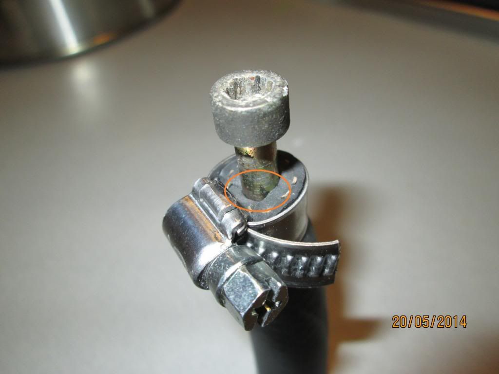

Hieronder zie je waar het fout ging, de leiding was te dik en kon niet goed dicht genkepen worden.
Het probleem is een dunne leiding op de dikke nippel te krijgen. De toegang met motor in auto is vrij beperkt.
Dus heb ik al een koelleiding in koknd water gezet en snel over een 10mm bout gezet met de hoop dat die wat lengt tegen morgen.
