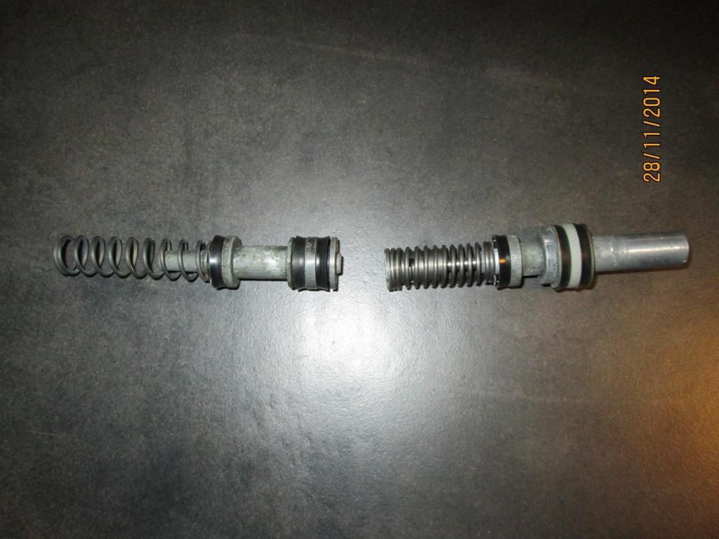

Ik heb een gebruikte hoofdremcilinder liggen.
Ik heb een revisiekitje gekocht om die te reviseren en stockeren.
Nu heb ik de hoodremcilinder uit elkaar genomen, maar plots schoten de onderdelen uit door de veer. Ik weet dus niet meer hoe een paar rubber ringen staken.
Iemand foto's van een revisie?
Het betreft het rechtse deel dat er eerst uitschoot waar ik niet zeker ben hoe het ineen stak.
Zo ziet de mijne er ongereviseerd uit:

Exploded view van bmwfans wellicht? Of anders werkplaatshandboek?
Re: HOOFDREMCILINDER revisie
THX Jeroen,
Het is inorde. Alles gereinigd, er zat wat grijze drap overal tussen. Nu net de cilinder inwendig nog honen en de stukken monteren met een beetje ATE vet. :)
