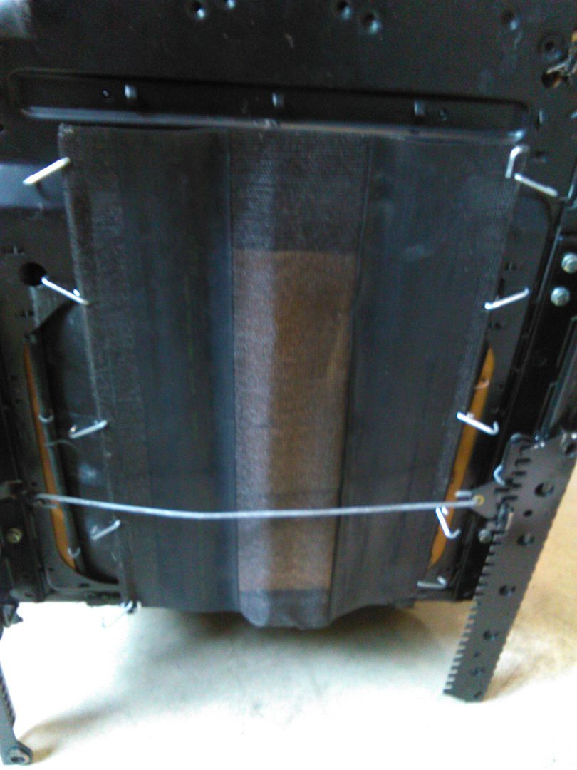

Ik ben mijn reparatiematten voor mijn Recaro zittingen aan het monteren.
Zijn jullie matjes ook een beetje te lang? (1 haakje teveel in lengte)
De eerste 2 in het verlengde van elkaar liggende haken krijg ik er met veel moeite in, maar de andere...
Ik wil het natuurlijk ook niet stuk trekken.
Iemand tips?

Klopt dattie 1 haakje te lang is, is een universele mat die ook voor andere types gebruikt wordt. Zie ook het topic. Plaatsen van de haakjes: met een verentrekker. Zie daarvoor ook het topic.
viewtopic.php?f=26&t=23775

Bestuurderszit is klaar en teruggeplaatst.
Bij gebrek aan een veerhaak heb ik ze er toch meet veel spierkracht en een beetje nadenken zo ingekregen, oef...
Zit inderdaad veeel strakker. Als ik vroeger met mijn hand leunde op het achterste deel van het zitvlak bleef dat een tijdje vervormd. Nu veert het direct terug. :thumbsup
