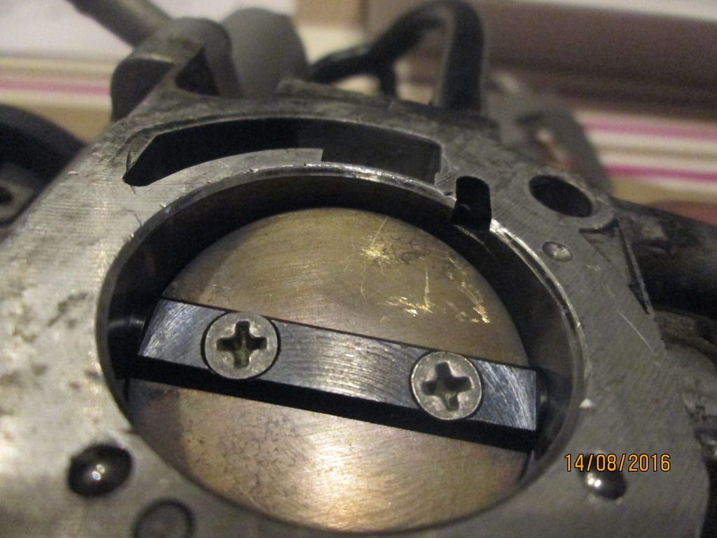

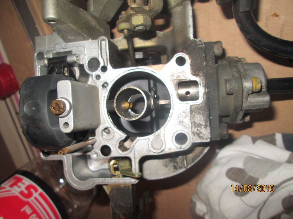

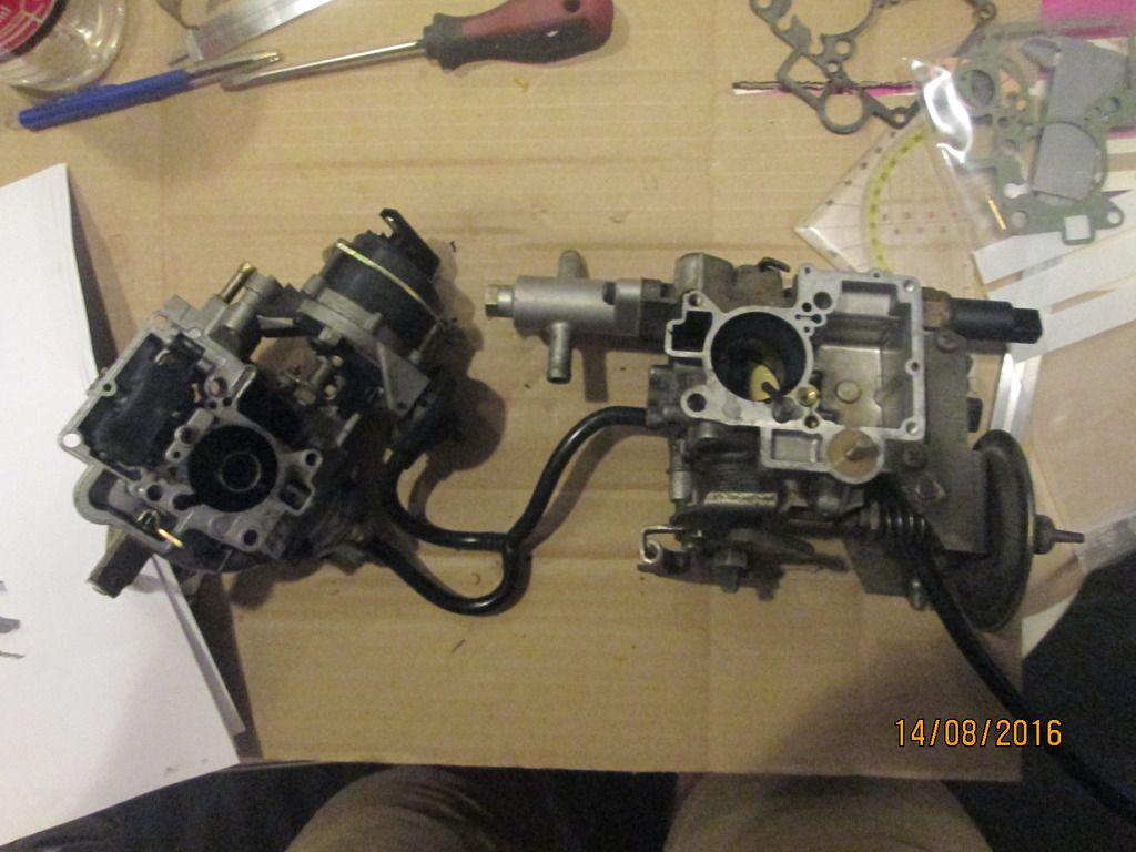

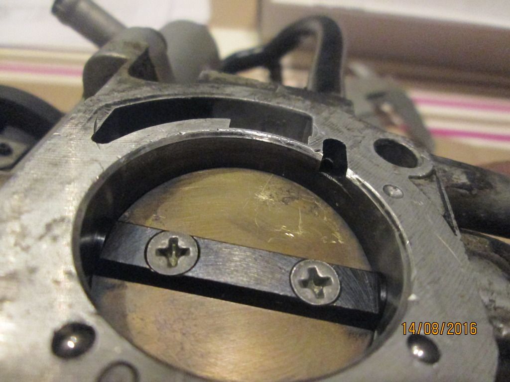

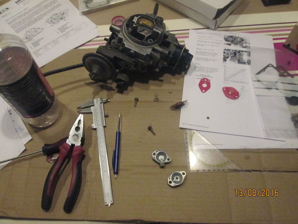

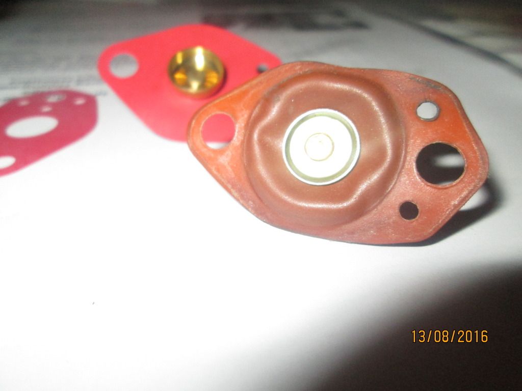

Met wat online tips van Peter probeer ik zelf mijn carbu terug inorde te zetten.
Hier en daar wat pakkingen membramen vervangen.
Op hoop van zege.

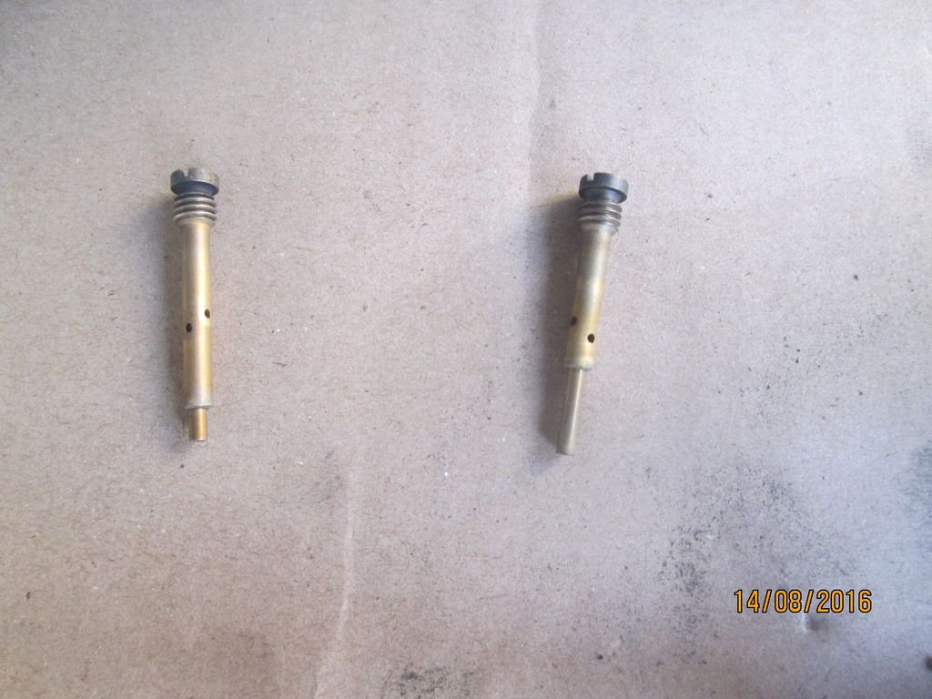

Hoe moet ik de sproeier doorblazen?
Normale stand gasklep:
Tegen druk veer onderdrukdoos induwen:
Sproeiers doorgeblazen:
Op hoop van zege.

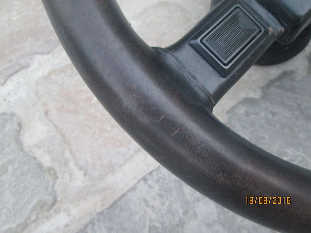

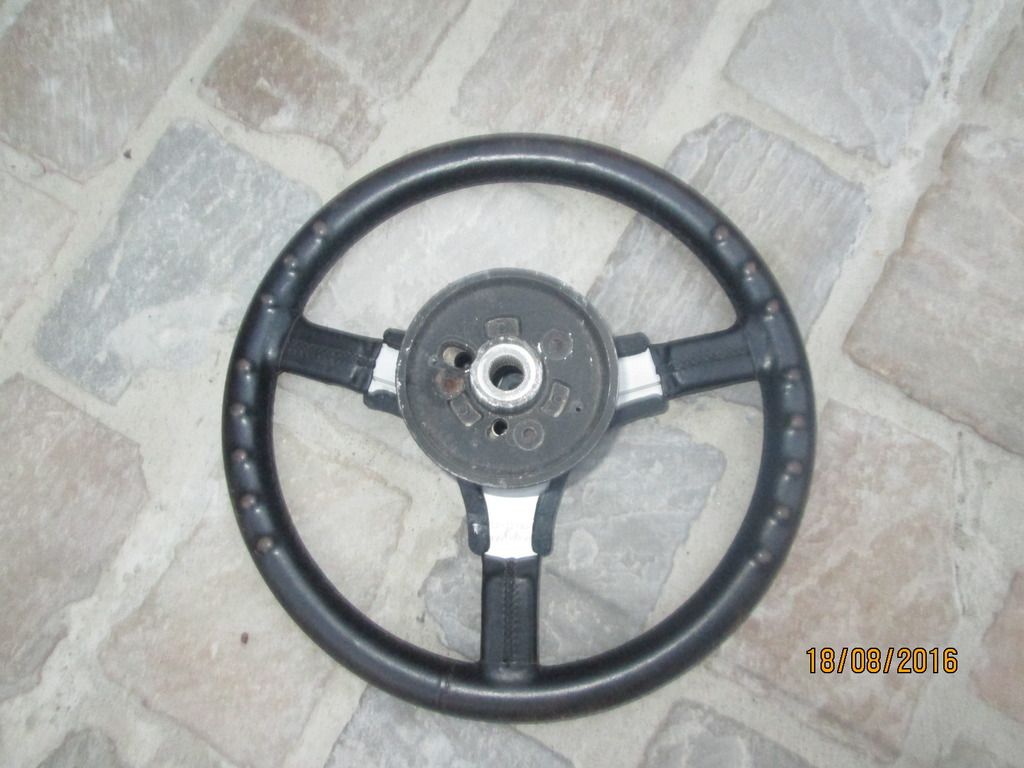

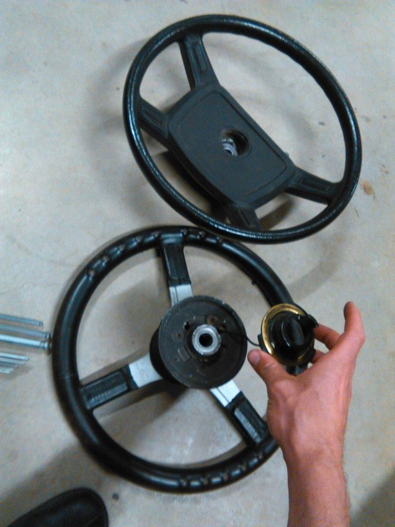

ZO mannen,

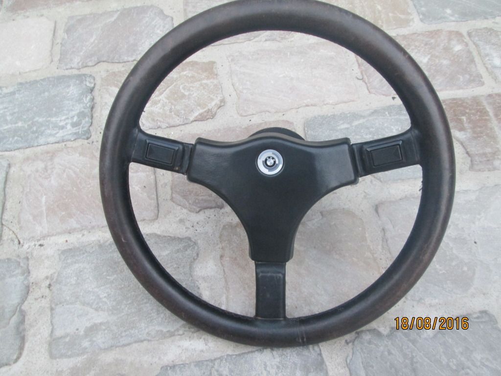

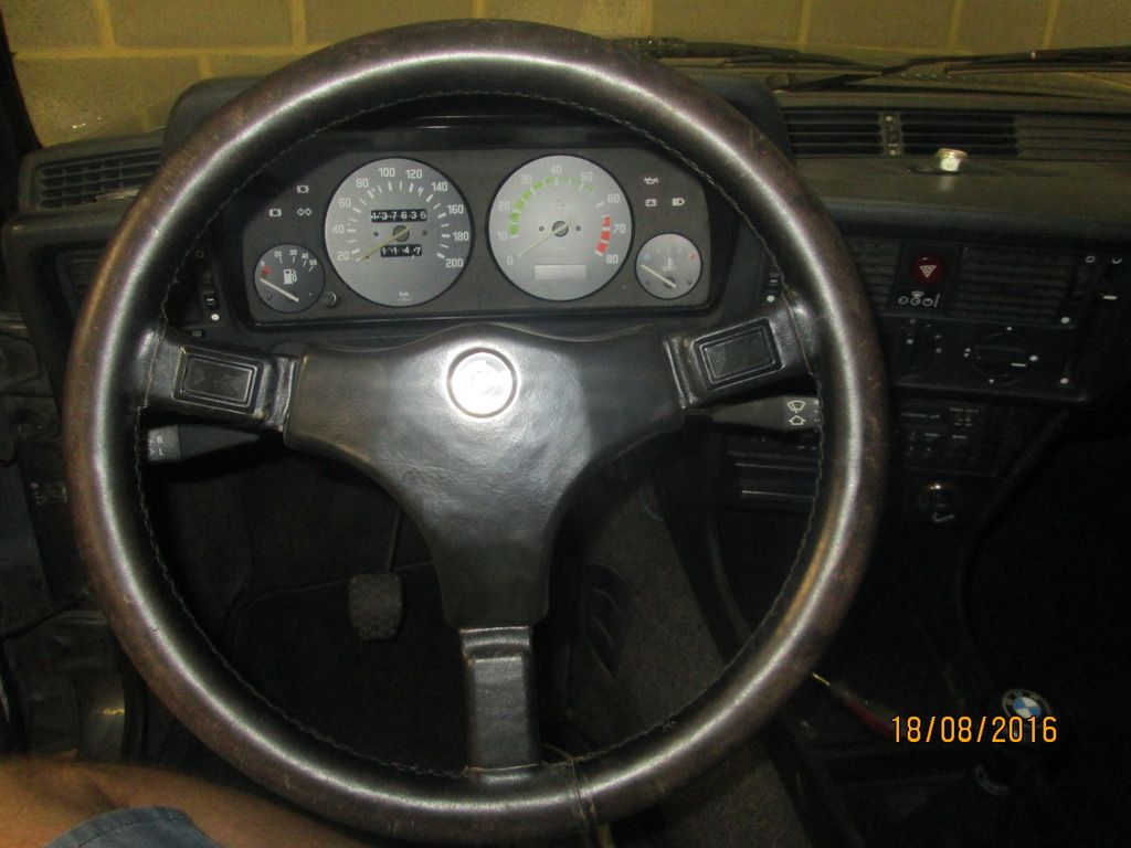

Kleine update: Ik heeb een leuk motorsport stuurtje gescoord in zeer goede staat.
Het is voor oudere types dus moet er een sleepring op gezet worden.
Zijn hier topics over voor ombouw?
Er komen in de toekomst nog zwarte deurpanelen in met de boxen op de juiste plaats.
Het was eigenlijk simpel,
Gewoon de sleepring van het 4-spakenstuur losgeschroefd en op het motorsport stuur geschroefd. Gaatjes waren voorzien.
Simpeler kan niet.
Simpeler kan niet.
