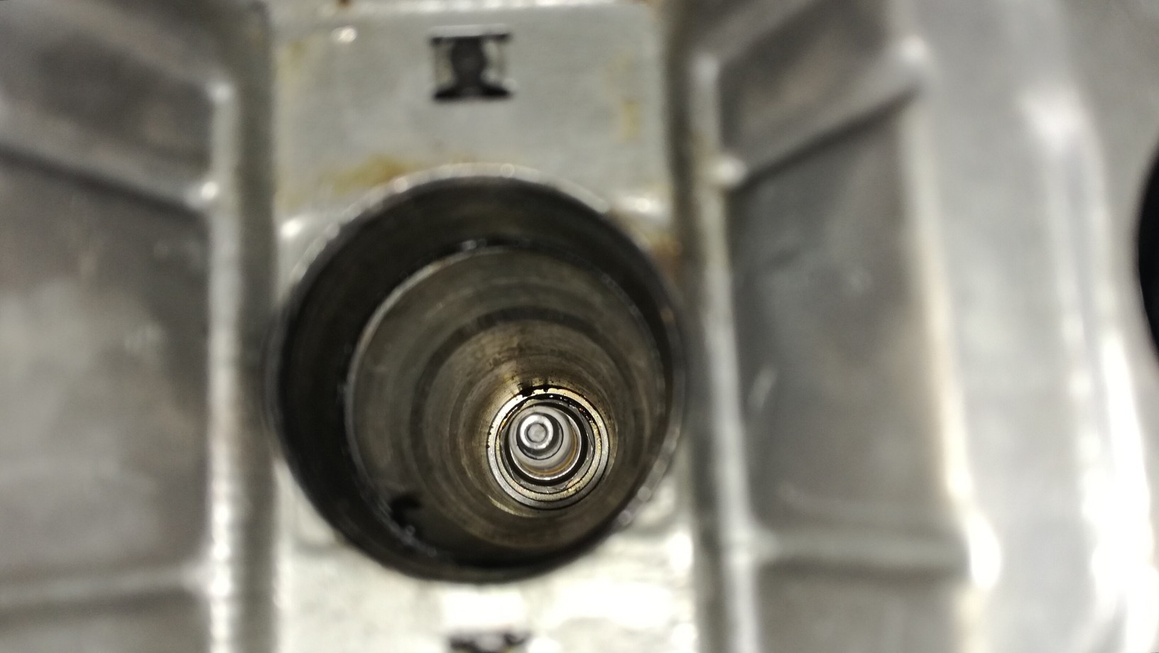

Maar eerst de bougies, die zitten iets verder verstopt dan wat ik gewoon ben bij de M20, eerst sierdeksel eraf, en dan één voor één de spoelen losnemen, bougie controleren en spoel weer terug.
Dat gaat allemaal erg soepeltjes, het is lekker sleutelen aan een schoon motorblok. Onderin de bougietunnel ziet het er telkens ook brandschoon uit, hier geen verrassingen zoals met olie volgelopen kanalen. Ook zaten alle bougies netjes vast, al kon ik er een paar nog net iets vaster zetten, maar echt los zat er geen enkele.
Wel was één spoel met één te lange M6 bout vast gezet. Dit heb ik natuurlijk netjes gecorrigeerd.
Ooit was er één spoel vervangen, conform rekeningen die ik heb van deze auto.
Zo ziet het er in alle 6 de bougie tunnels uit, netjes toch?

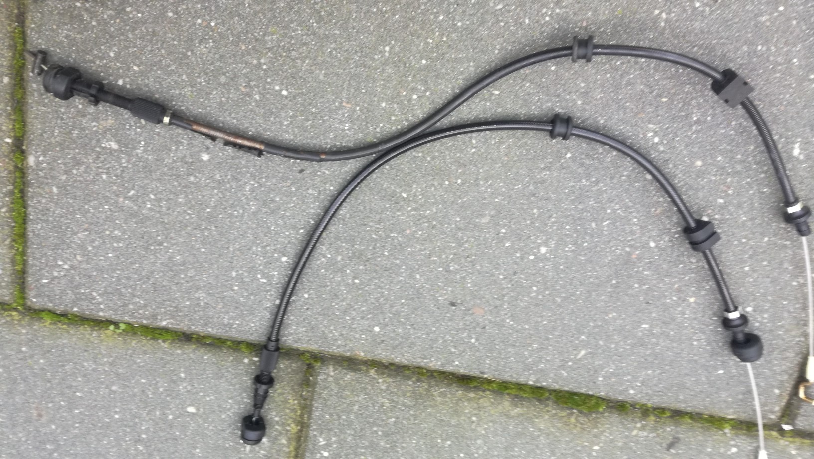

Vervolgens ging ik met de gaskabel aan de slag, eerst onder het dashboard het onderste afdek paneel wegnemen, en dan kun je de gaskabel al loshaken.
Dan het linker interieur filter wegnemen en proberen de gaskabel van het gasklephuis los te nemen, dat lukt niet, er is gewoon te weinig plaats. Dus toch maar het luchtfilter met MAF even verwijderen. Ook dat is een makkie, één M6 bout, één slangenklem en één stekker, meer hoeft er niet los.
Nu is er plek genoeg om de oude gaskabel los te haken en de nieuwe erin te zetten.

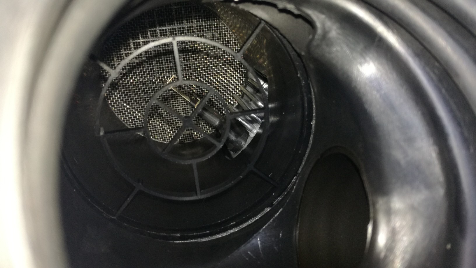

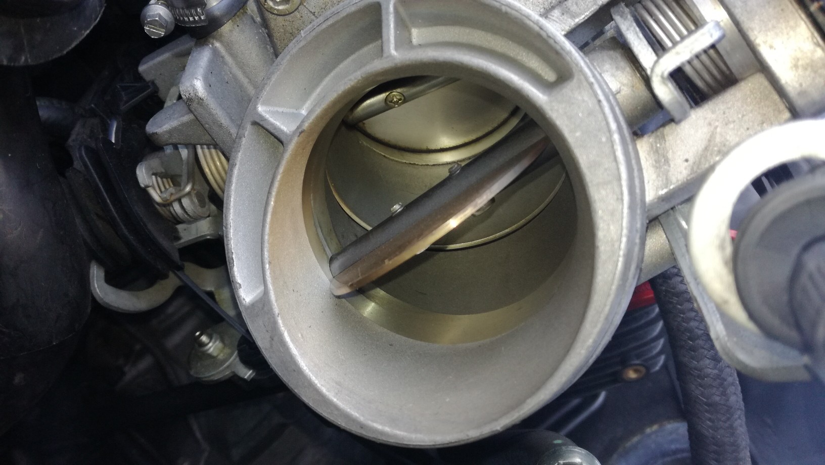

Even een momentje voor wat inspectie foto's, alles netjes schoon:
peepshow in de MAF:

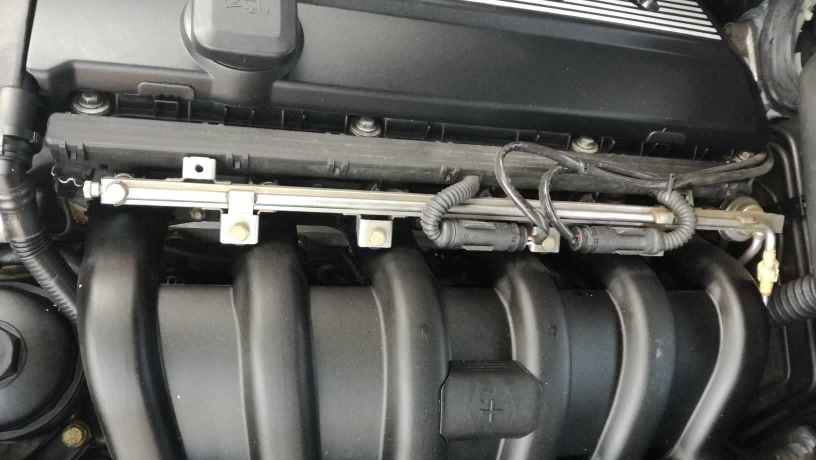

benzine leidingen lijken gemaakt voor de eeuwigheid:

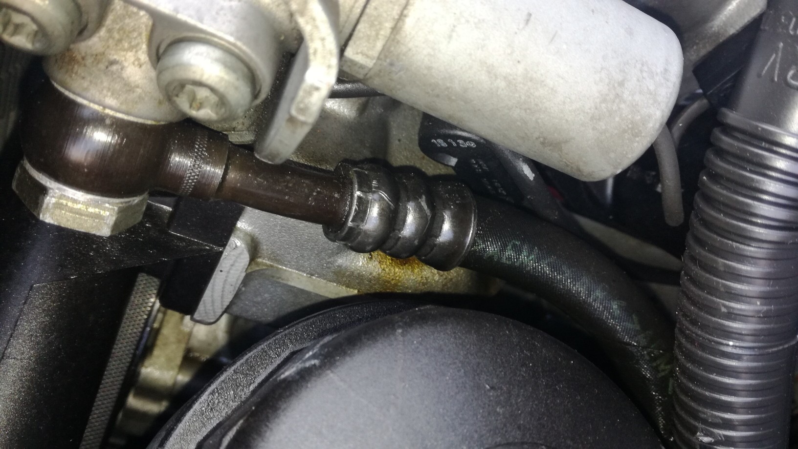

Is er dan niets vies? jawel hoor, deze poreuse olieslang zorgt toch wel voor wat kliederboel aan het blok, en zal ik ook eens willen vervangen:
Nieuwe gaskabel netjes afstellen, zodat er nog iets speling op zit, maar niet irritant veel.
Hier zie je de oude kapotte kabel naast de nieuwe liggen:
peepshow in de MAF:

+1! Overigens is er heel veel kans dat die slang niet poreus is, maar dat het gewoon ietwat een kliederboel is geworden bij een keer oliefilter wisselen.
- Posts: 3107
Goeie tip Jeroen, ik zal de slang eerst eend goed reinigen en zien wat er gebeurt, maar aangezien de gehele motor ook gereinigd is bij aankoop (augustus) lijkt het toch op een poreuze slang.

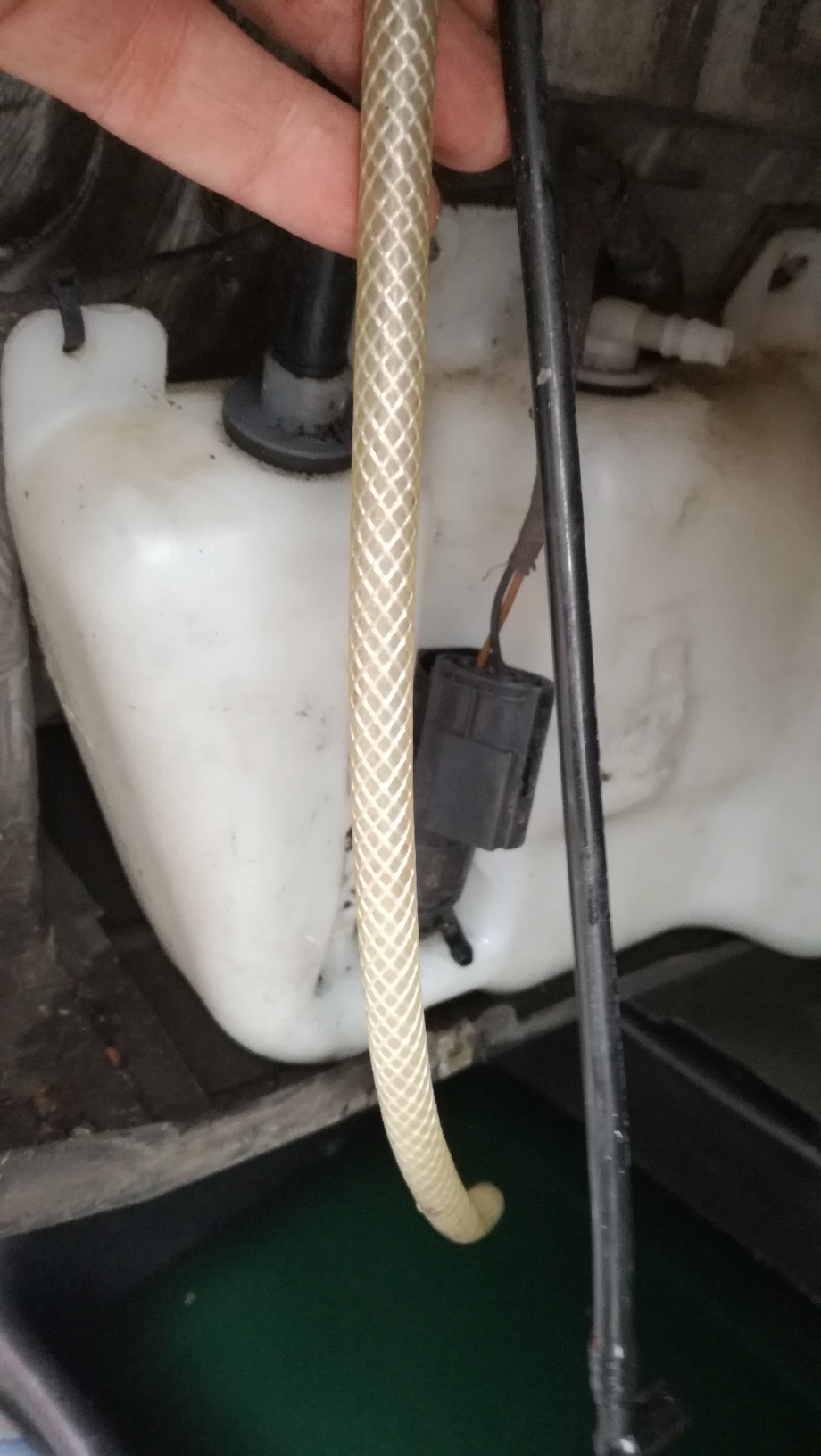

Het ruitensproeier reservoir inclusief pomp zit in het rechtervoorwielkuip tegen het schutbord verstopt. Dit betekend auto op de krik, wiel eraf, scherm bekleding verwijderen (de 2 "eenmalig gebruik" spreidpluggen waren al weg) door een 9 tal schroefjes te lossen, et vloila daar komt het reservoir tevoorschijn. Eerst nog voor de zekerheid gecontroleerd of er spanning op de stekker komt tijdens ruitenwassen, en dat was ook goed.
Ook achter de bekleding gelukkig geen verrassingen aangetroffen, alles ziet er hier nog spik en span uit, remleidingen (blijkt kwaaltje te zijn) zijn nog mooi legergroen en niet aangetast.
Pomp verwijderen betekend dat de tank leeg zal lopen, om te voorkomen dat de vloeistof over de bodembeplating weg loopt kun je een los slangetje op het pompje drukken, en dan loopt het reservoir via de pomp door deze slang leeg.
Het pompje is inderdaad defect, het zit muurvast. Ze kosten overigens geen drol, dus zal het wel een normaal slijtage artikel zijn. Nieuwe pomp met rubber "gromet" is onderweg.
