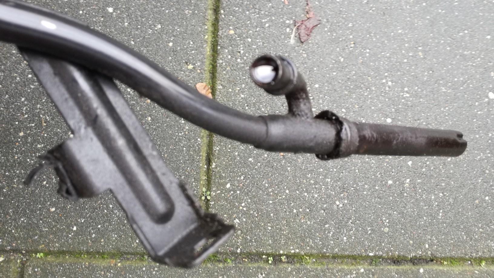

Bij het losnemen van de slang die van de CVV oliescheider naar de peilstok aansluiting loopt kwam er een hele plas olie uit, de afvoer op de peilstok zit helemaal verstopt, en ik denk dat de oliescheider vol olie zat.
Gevolg hiervan is ook olie in het inlaatspruitstuk, tegen de gasklep aan. Dit was een half jaar geleden zeker nog niet.

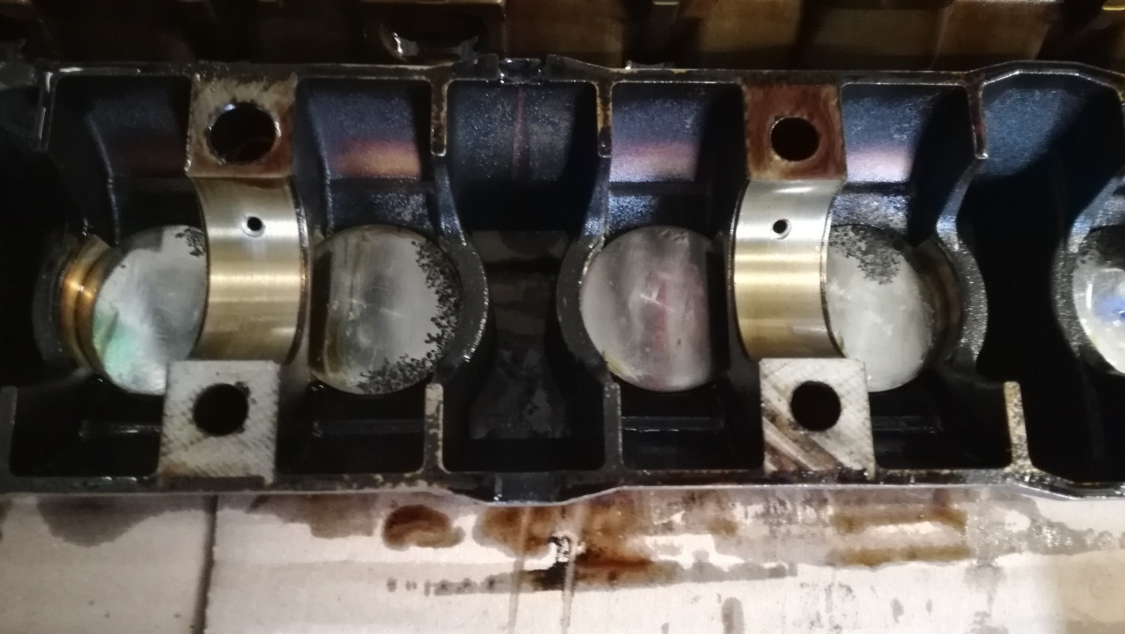

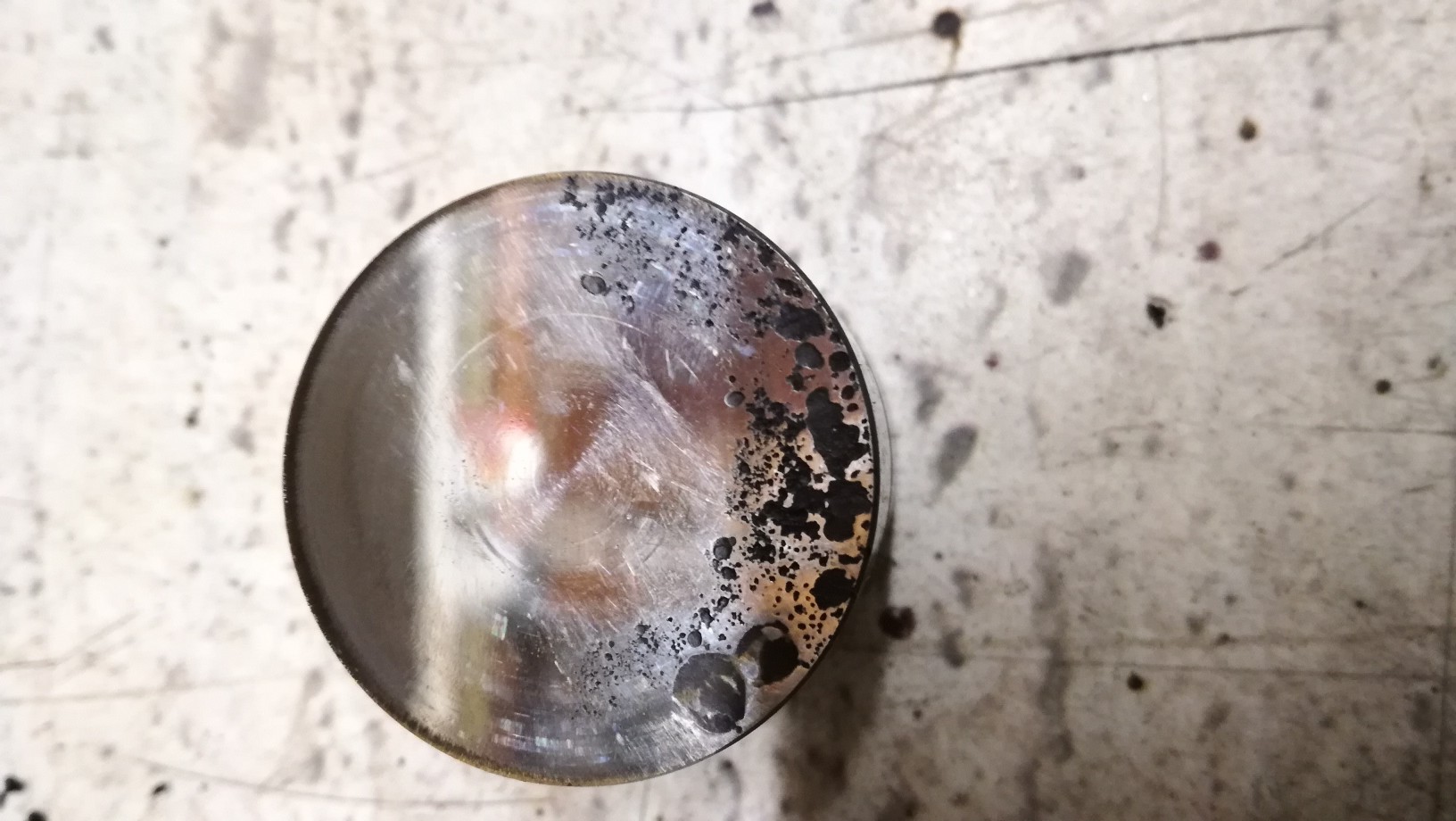

Dan zie ik allemaal pitjes in de HVA's, sommige zijn hiervan verschoond, andere hebben flink wat pitjes aan de rand. Hoe is dit te verklaren?

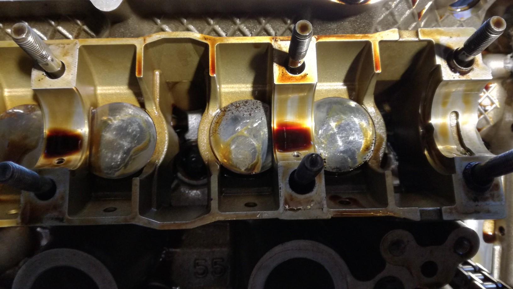

Wat mij ook op valt is dat de gallerij voor de uitlaat HVA's en nokkenas zwart is van de koolaanslag, daarintegen is de inlaatgallerij en de kop zelf van binnen hartstikke schoon.
Ook de olie is nog best helder/schoon.

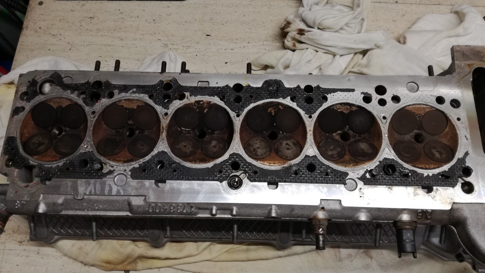

Het laswerk aan de kop is beperkt tot de lip voor één draadeind voor de Vanos. Thermostaathuis is verschoond van laswerk, dat valt dus wel mee:

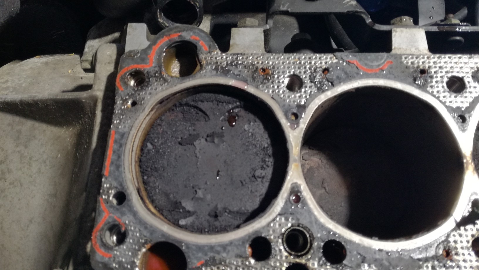

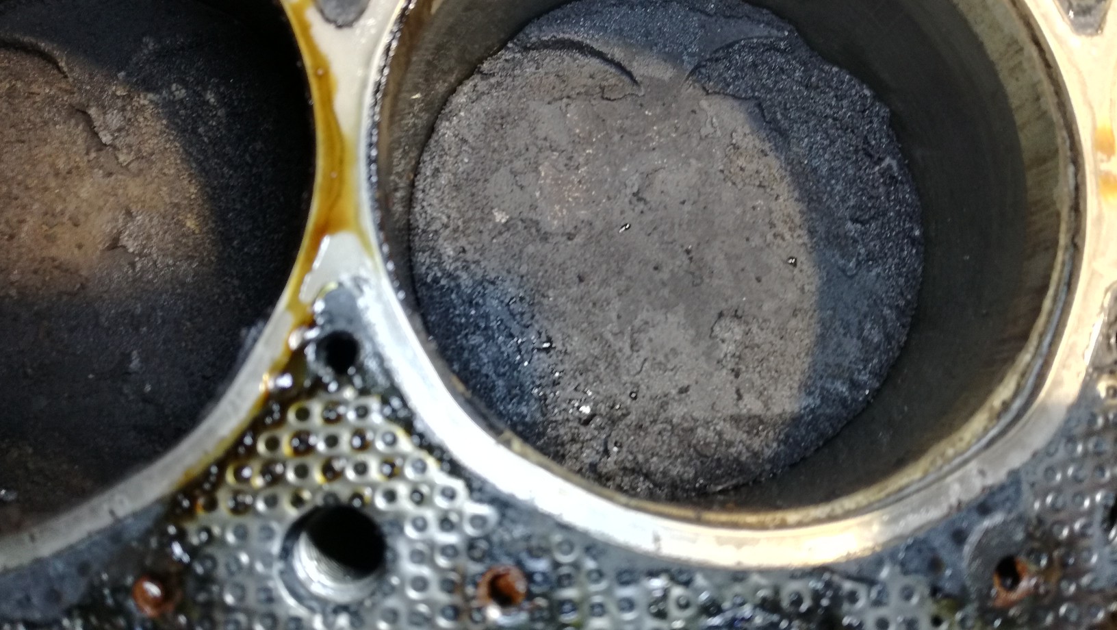

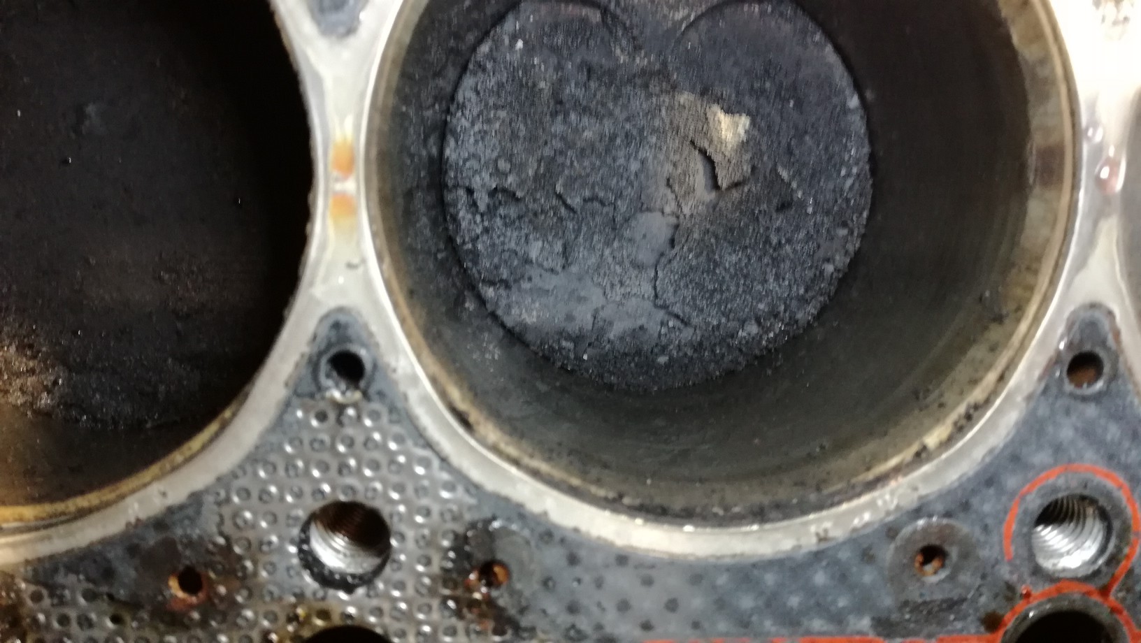

De kop zat echt muurvast, getuige dat de koppakking voor het grootste deel in 2 delen gesplitst is. Grut in de verbrandingsruimten valt nog mee, maar wel al losse schilvers.

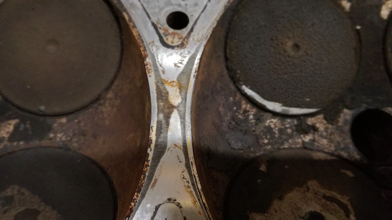

Ik denk wel dat het niet meer lang geduurd zou hebben voordat de koppakking door zou zijn geweest tussen een paar cilinders, getuige deze macro opnamen:

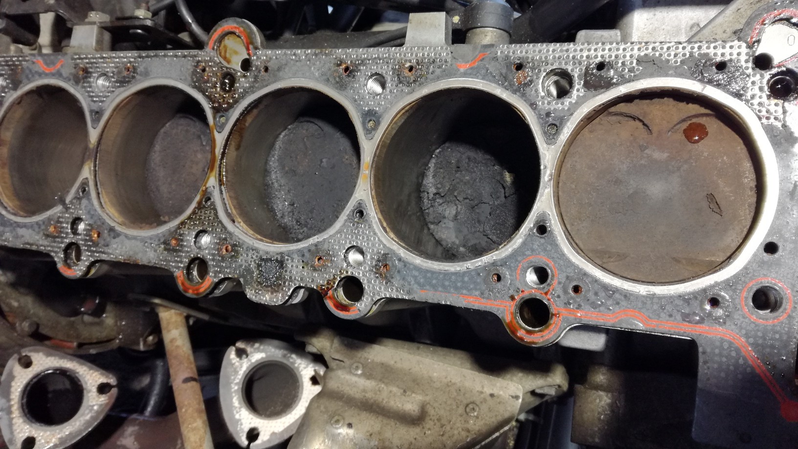

Dan komt nu de klapper, en ik denk dus dat mijn hypothese correct is, kijk en oordeel zelf:
