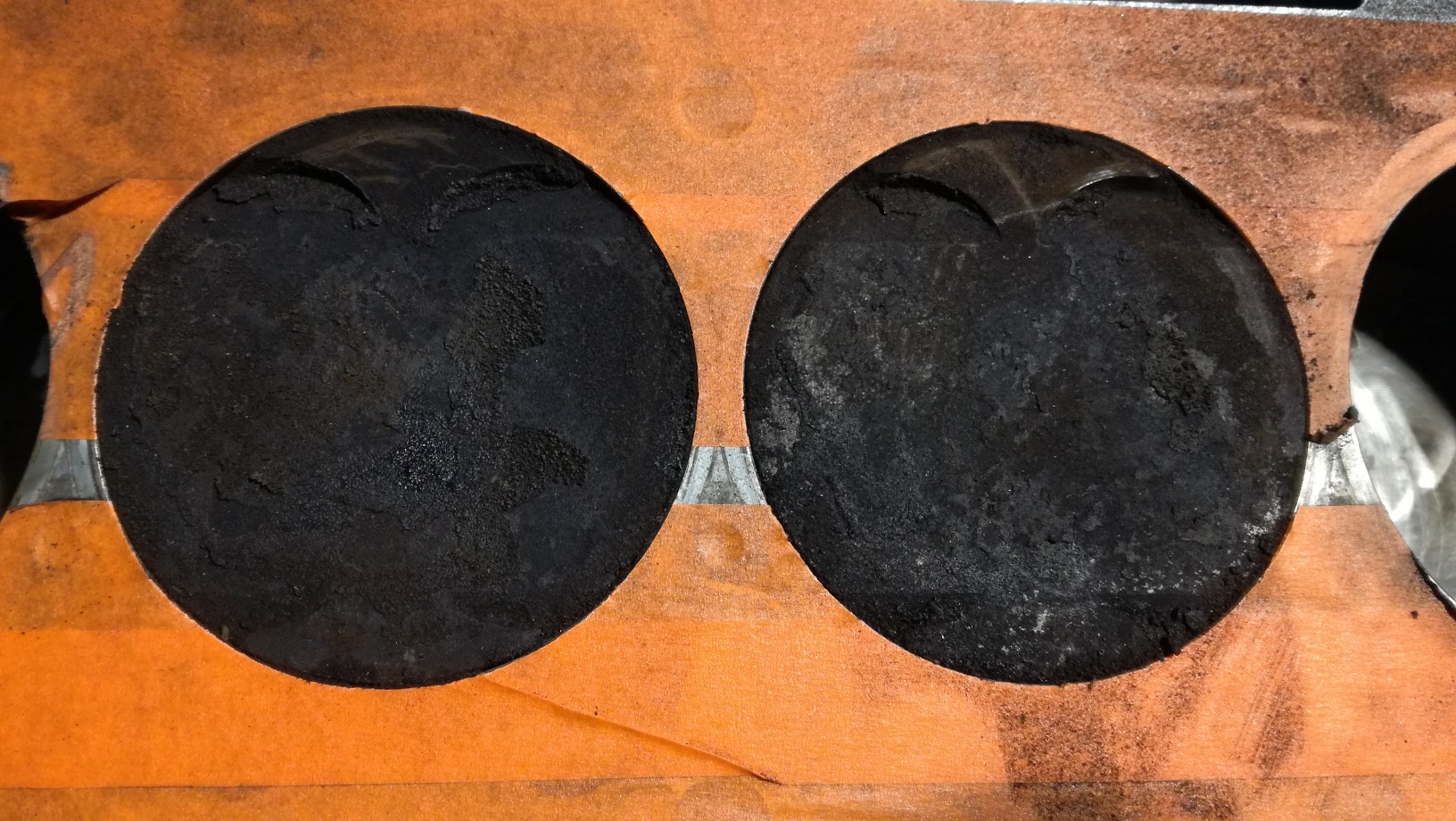

Jeee, wat een aanslag op die zuigers. Dan denk je toch aan een onvolledige verbranding oid? Fijn dat die kop geen gaar ding is. Maar die koppakking was inderdaad bijna door, poeh zeg.
Die hydraulische klepstoters zou ik zeker vervangen. Die pitting, dat lijkt wel door cavitatie.

- Posts: 19242
Ja, inderdaad, dus ook door kokende kvs oid. Maar weet niet wat is gebeurd, het is iig stevige schade.
Cavitatie kan ontstaan wanneer de druk in de vloeistof onder de dampdruk komt en de opgeloste gassen vrijkomen. Misschien dat dit iets te maken had met de problemen die je eerder had met de HVA's? Wel serieus hoeveel aanslag er in die motor zit zeg. Je moet meer Autobahn rijden :p Tijd voor nog een Megasquirtombouw om het inspuiten een beetje te temmen?
De rit met de caravan zou toch wel een behoorlijke belasting geweest zijn? En daar zal de motor ook heus wel toeren gezien hebben.
De verstopte carterventilatie zou er nog wel eens mee te maken kunnen hebben.
ok, dit is wel serieus. Volgens mij ook niet echt een m52 kwaal maar gewoon botte pech?

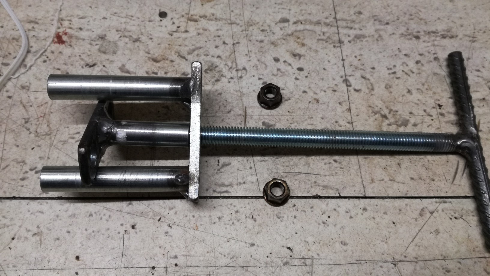

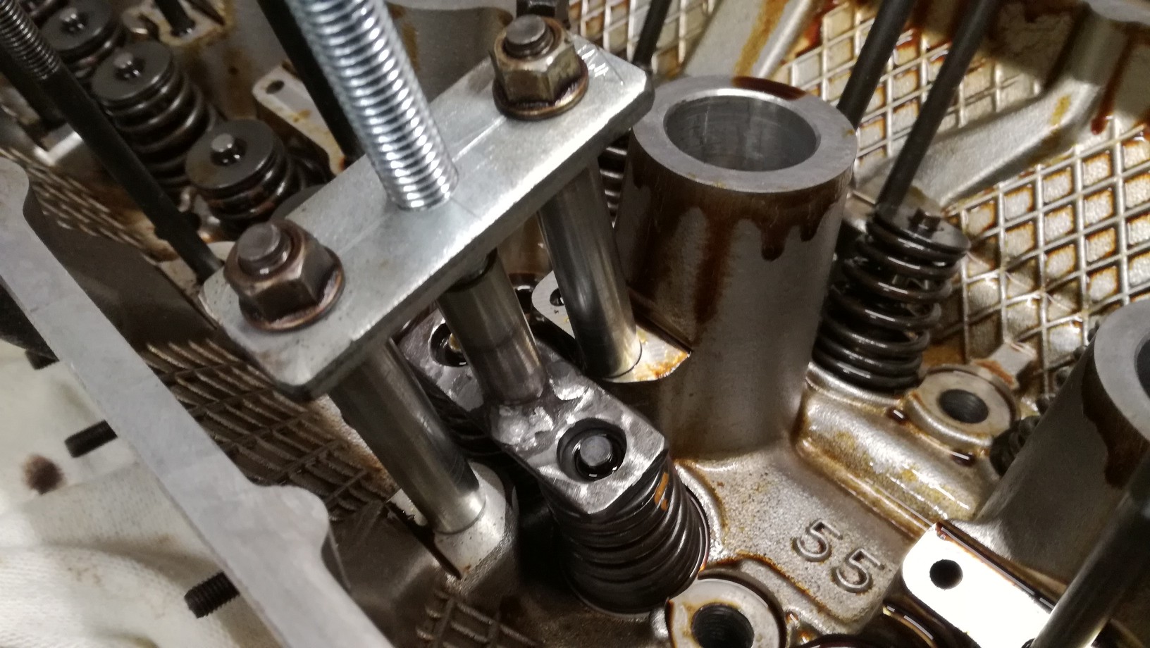

Vervolgens heb ik een tool gemaakt waarmee ik de klepveren kan indrukken en de kleppen verwijderen, de tool zelf blinkt uit van simpelheid en drukt zelfs 2 veren tegelijk in, de tool wordt bevestigd over de draadeinden van elke nokkenaslagerbrug waarbij je de kleppen wilt verwijderen, zie onderstaande plaotjes:

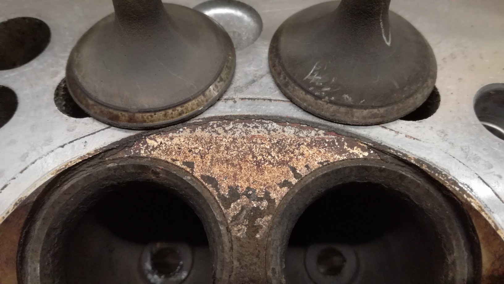

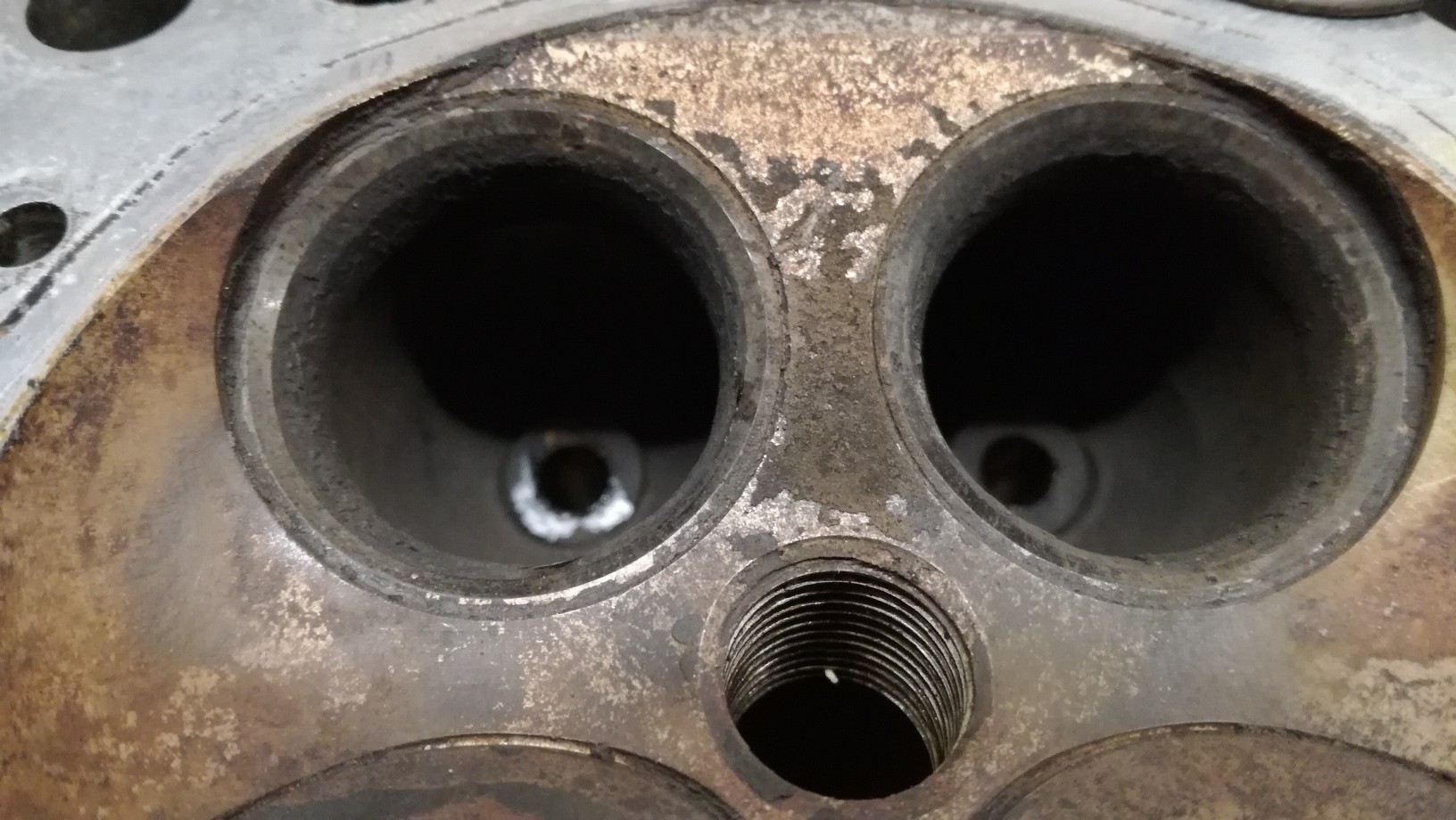

Vervolgens heb ik de uitlaatkleppen van cilinder 1 verwijderd, dit zijn de kleppen die ik eerder al geprobeerd had te reinigen met ragers, zonder succes.
De foto's laten inderdaad stukjes koolstof aanslag resten zien op de klepzittingen, kleppen zelf zien er ook aangeslagen uit. De gestelte diagnose is bevestigd, het grote reinigen kan beginnen:

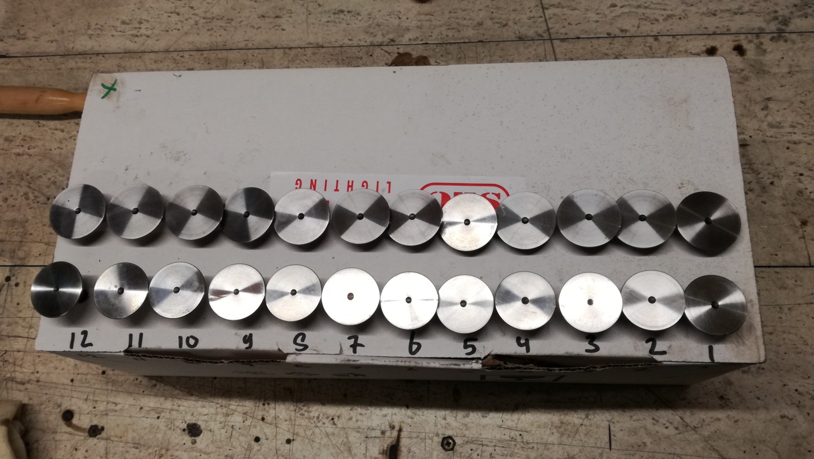

Vervolgens de HVA's eens gechecked, in de uitlaat gallerij de eerste 3 stuk, je duwt ze zo in. In de inlaat gallerij nog eens 3 die niet echt hard aanvoelen. Daar zitten er zelfs tussen die aan de zijkant pitting hebben. Deze motor moet langere tijd stil gestaan hebben met vocht onder het kleppendeksel. HVA's worden alle 24 nieuw.

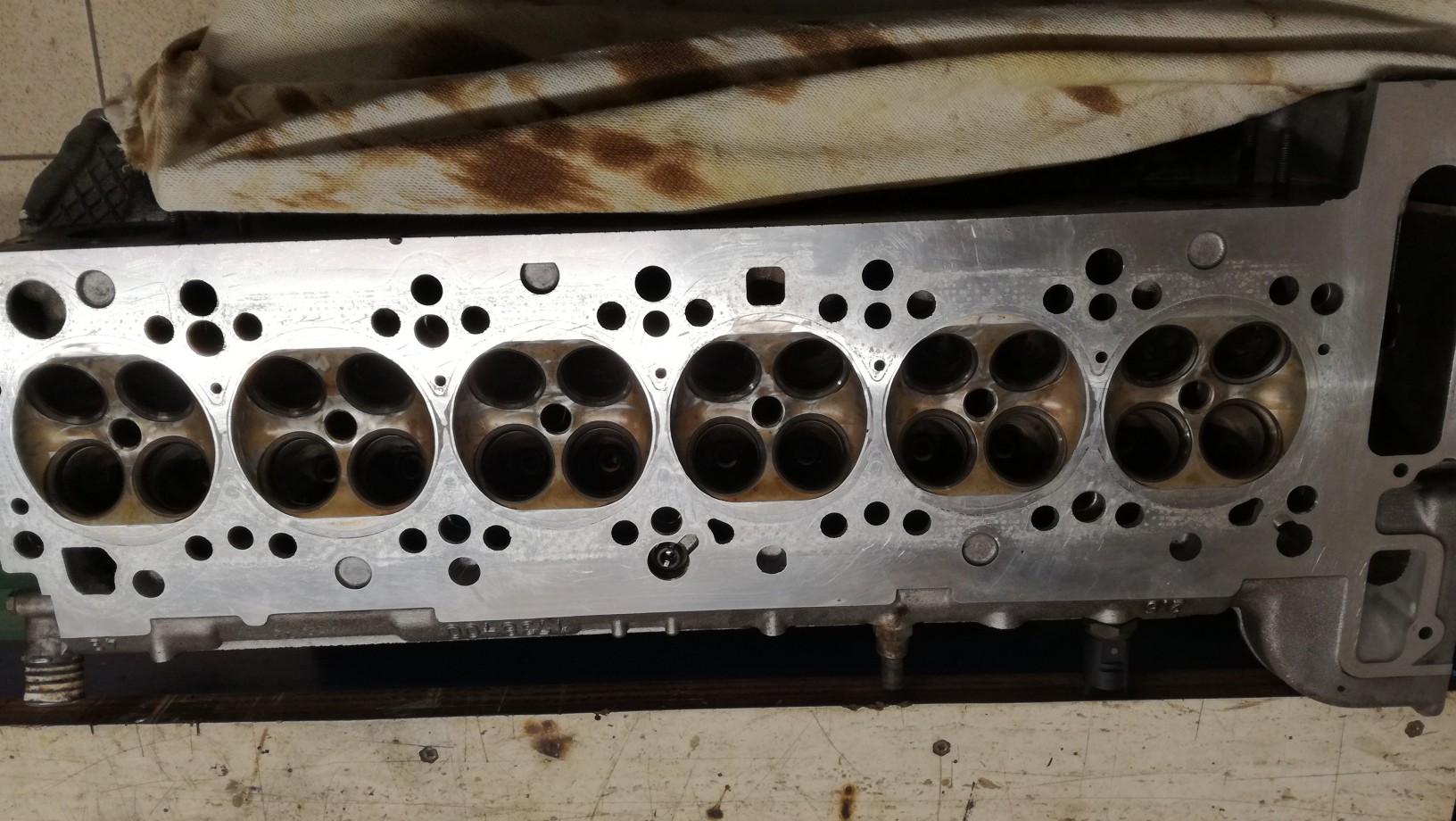

De verbrandingsruimten in de cilinderkop en uitlaat poorten zijn ontkoold net zoals de kleppen. Nu kunnen de kleppen opnieuw ingeslepen worden met klepslijppasta, en dan zou het weer goed dicht moeten zijn. Uiteraard komen er ook nieuwe klepseals in.

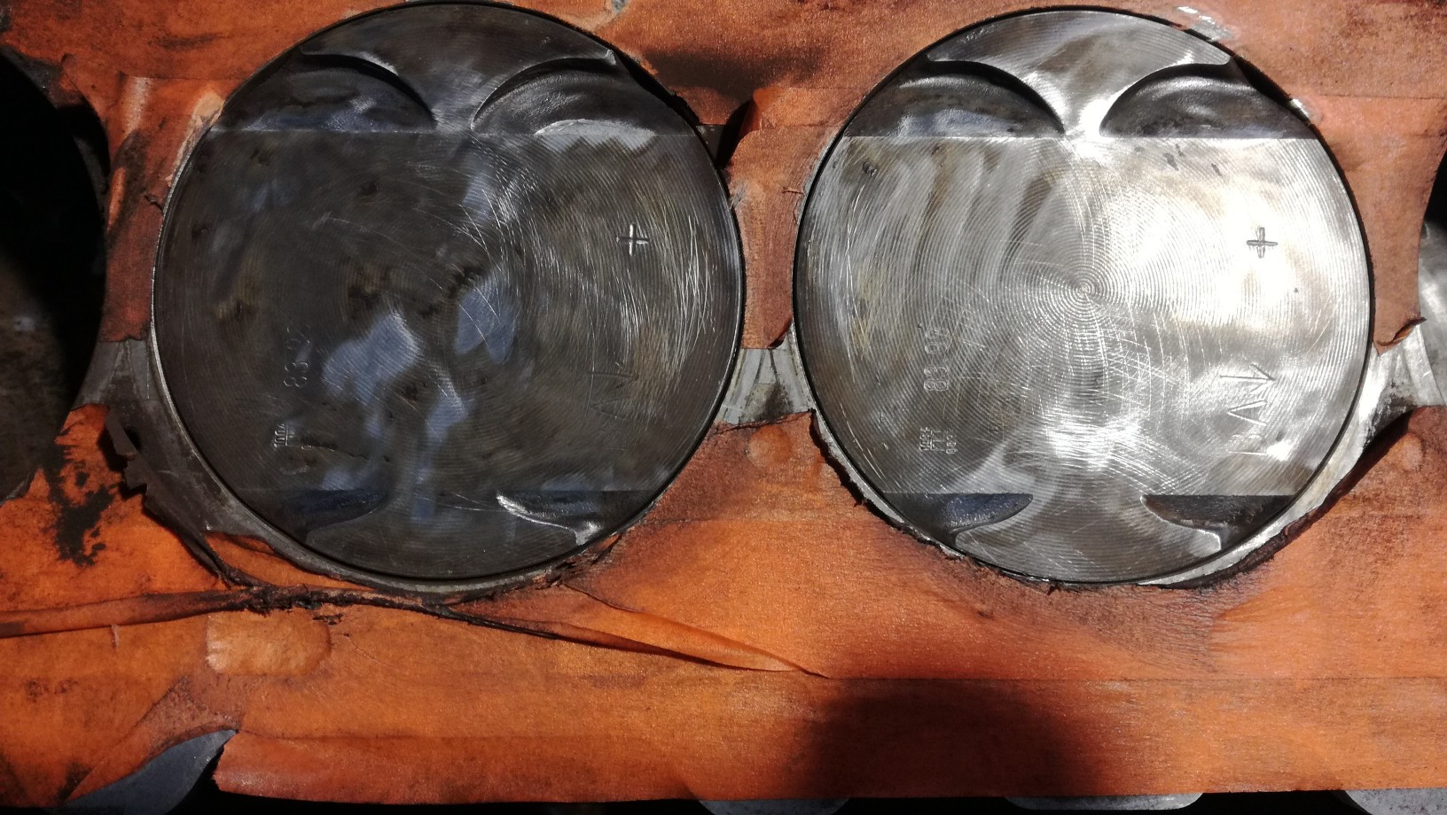

Bij het schoonmaken van de zuigers en cilinderpasvlak viel mij op dat alle 14 kopboutgaten voorzien zijn van helicoils, de afbreek uiteinden lagen bij de meeste schroefdraadgaten nog onderin.
Mijn hypothese is dat deze motor ooit een nieuwe koppakking heeft gekregen en men kopbouten voor de gietijzeren variant gebruikt heeft, welke 15mm korter zijn, en je daarmee zomaar de schroefdraad uit het aluminium blok trekt. Had ik al vermeld dat bij het losnemen van de kopbouten er een paar verdacht los zaten?
In ieder geval voorspelt zulke reparatie al niet veel goeds.
Aanslag op de zuigers was in ieder geval behoorlijk te noemen

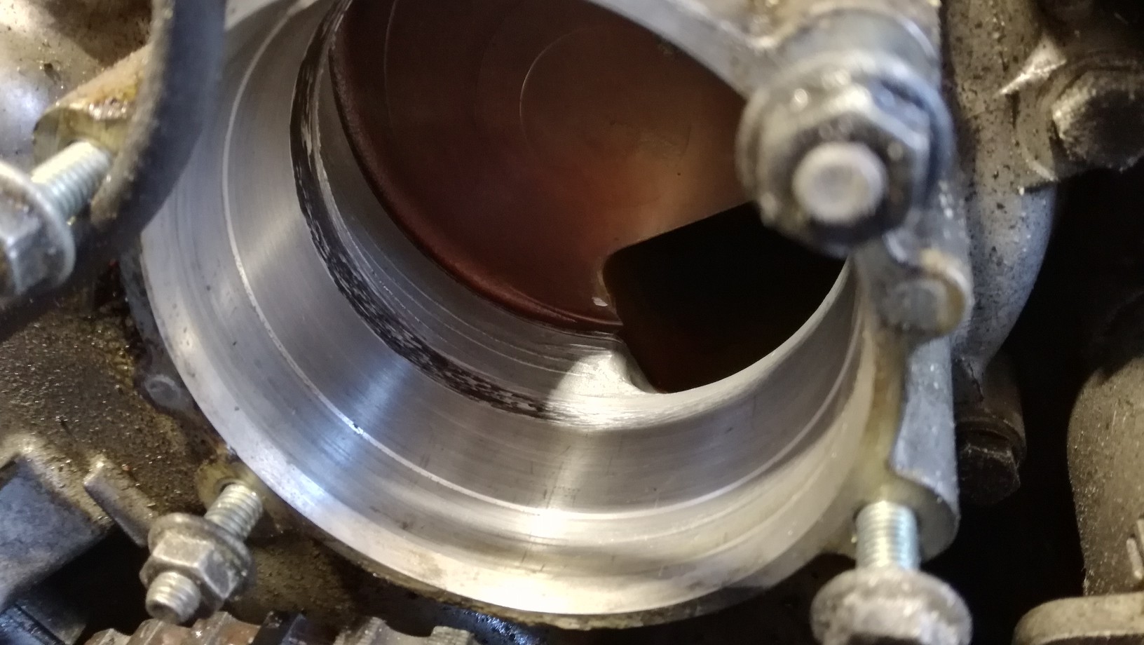

Ook zie ik vreetsporen in het waterpomphuis, ook niet echt fijn:

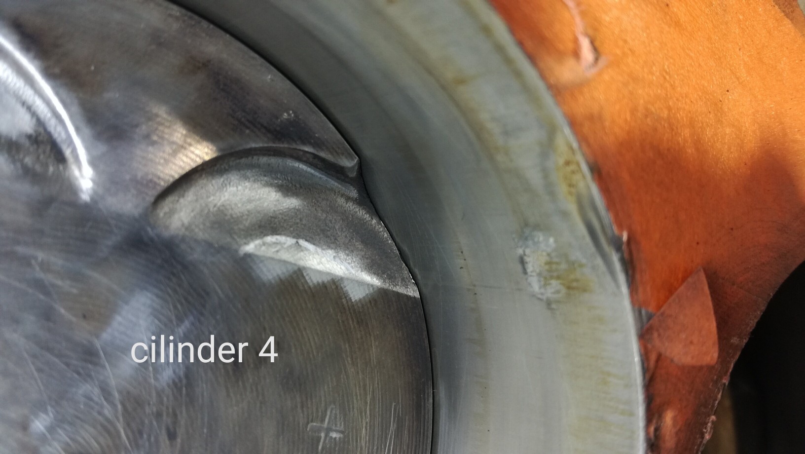

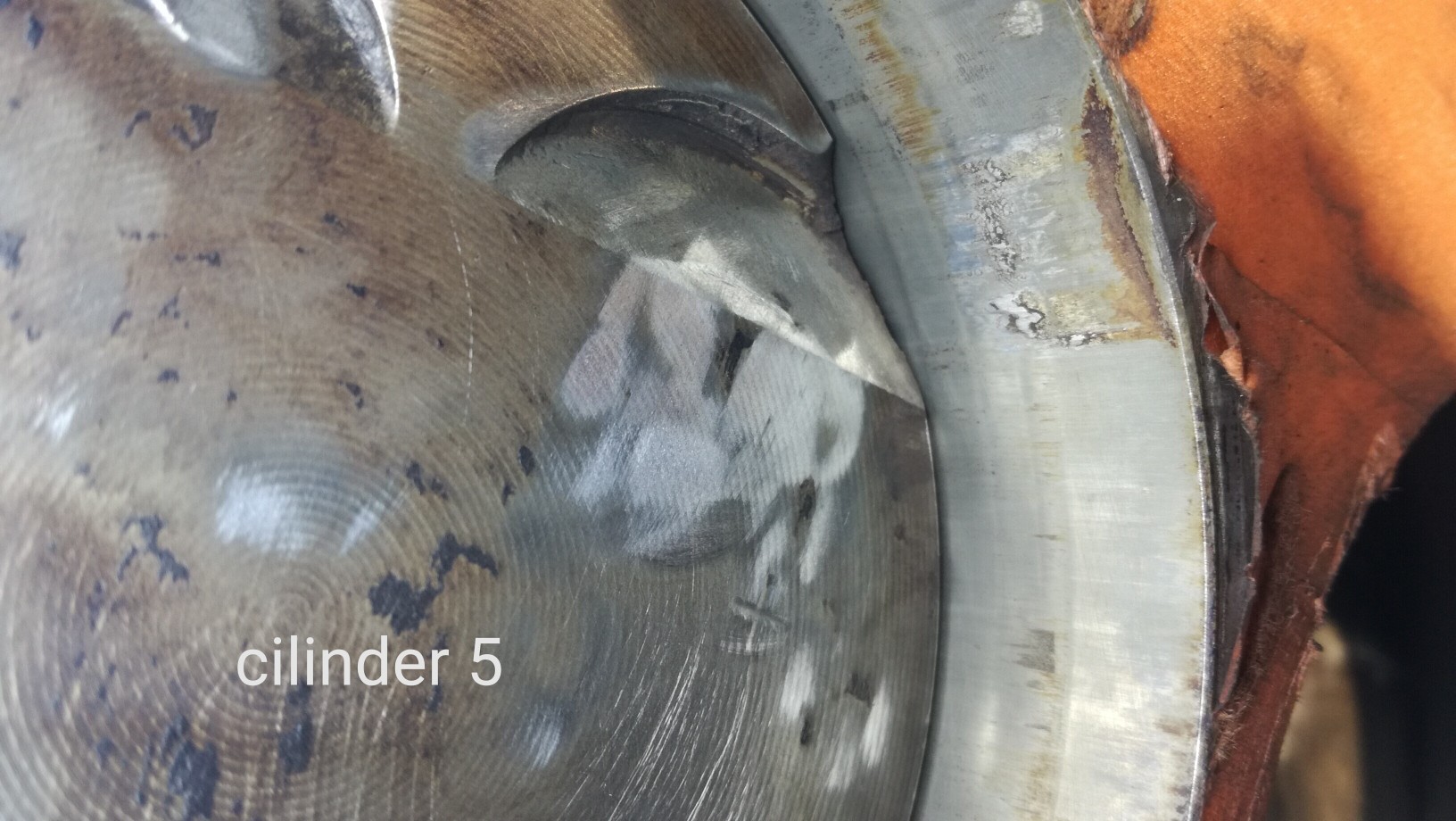

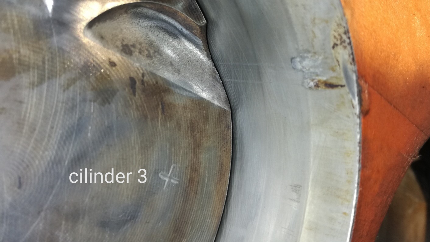

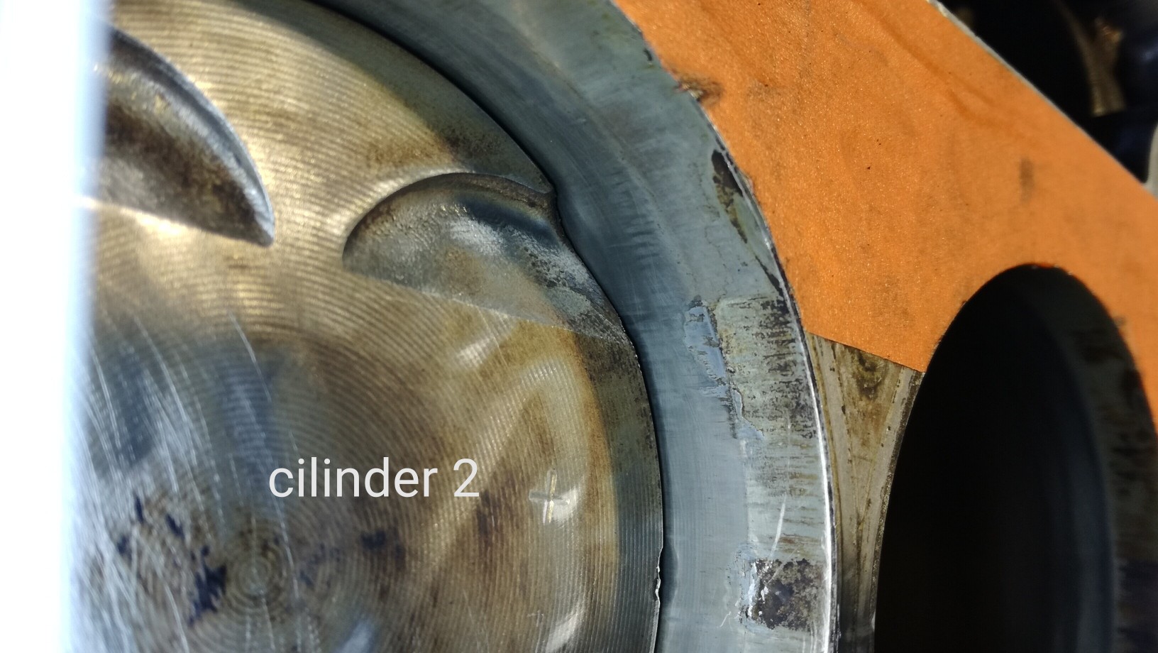

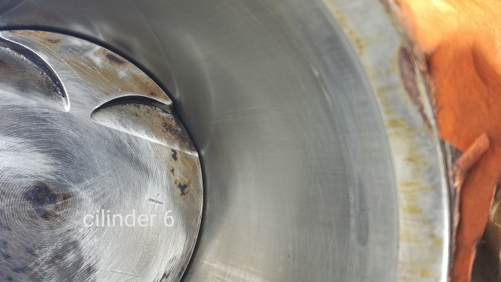

Cilinderwanden lijken in eerste instantie allemaal OK, totdat mijn oog valt op de voorzijde, wat je pas ziet als je het blok vanaf de achterkant bekijkt
4 van de 6 cilinders hebben bovenaan vreetsporen precies waar de inkeping voor de voorste inlaatklep in de zuigers zit. cilinders 1 en 6 hebben dit niet, het is mij een raadsel hoe dit heeft kunnen ontstaan, cilinder 5 is duidelijk de slechtste, kijk en huiver:
Toch heb ik besloten het blok met deze vreetsporen weer in elkaar te zetten, de motor liep immers prima voor het voorval met de losgekomen koolaanslag.
