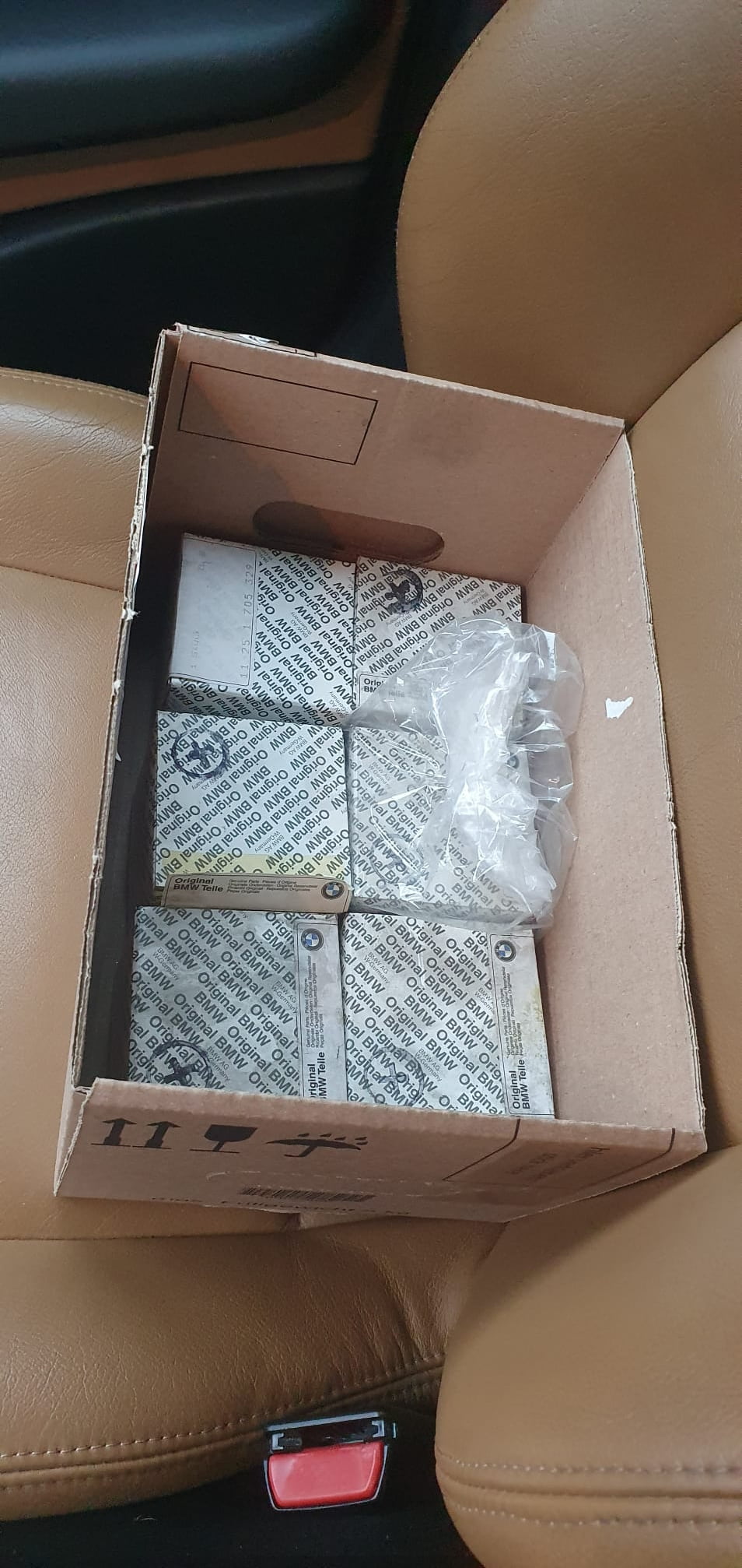

De zoektocht naar zuigers voor mijn M20 blokje kreeg toch nog een vreemde wending zeg. Heel wat uurtjes op het grote boze internet zoeken naar de 2 nummers die voor de E21 M20B23 overmaat zuigers worden opgegeven in ETK. Prijzen opgezocht voor Wiseco, Wossner en Wahl Spezial Kolben en die laatste was met 310 euro ex nog dikker aan de prijs dan de rest. Eigenlijk een beetje erbij neergelegd om dan maar de Wossners te laten maken.
Kwam toen op een linkje naar het duitse E21 board forum en dacht, what the heck, laten we hier eens een vraag stellen over de beschikbaarheid van zuigers. Naast wat oplossingen als een ander blok zoeken werd ook de zoektocht naar e30 zuigers geopperd. Hmmm niet stom, waarom heb ik hier niet zelf aan gedacht. De E30 323i zuigers hebben een ronde verhoging op de zuigers maar die kunnen er eventueel wel af gedraaid. Dus weer zoeken voor de nummers van de overmaat zuigers maar dan voor de E30 maar ook deze zijn niet meer leverbaar.
Einde verhaal zou je denken, niet helemaal want helemaal onderin stond nog een beschikbare 1e overmaat zuiger aangegeven met als toevoeging voor modellen voor Zwitserland, Zweden en Australie.
Hmmm eens navraag gedaan of die bij de dealer nog leverbaar waren zoals ETK aangaf, en jawel die zijn er nog. Maar wat is nou het verschil voor die drie landen?? Het zal met het milieu te maken hebben zo ver kwamen we wel maar wat dan? Hogere compressie voor betere verbranding? Lagere compressie ? Geen idee.....
Naar mijn motorenboer om mijn blok op te laten meten of het met de 1e overmaat te redden valt, 0,10mm versleten aan de werkkant dus dat moet goed komen. Ook hij kon geen verklaring geven voor het verschil in zuigers maar gaf aan het gewoon te gokken. Set bestellen dan maar? Kunnen ze terug, nou ja moeilijk moeilijk. Ik ben een weegschaal he dus beslissen doe ik nooit in 1 keer.
Maandag de set besteld bij BMW en vandaag kwamen ze binnen. Snel uitpakken die dingen want nu wilde ik wel weten wat het verschil is. Wat als eerste opviel was het ontbreken van de ronde verhoging op de zuigers zoals ik bij de E30 versie had verwacht. Maar naast het formaat van 80,23 (standaard 79,98) is er werkelijk geen enkel verschil met de originele E21 323i zuigers. Niks, helemaal niks, nakkes nadaa....Het zijn gewoon 1e overmaat E21 zuigers.

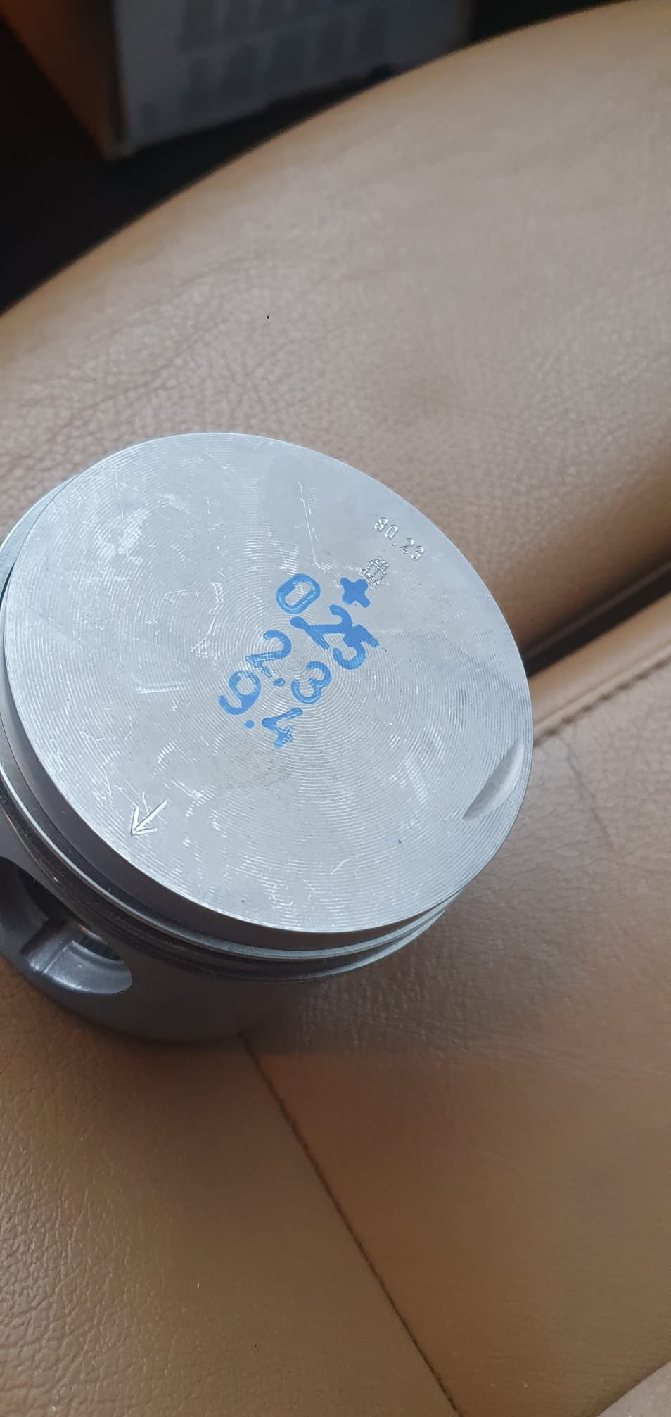

Ja heel blij mee natuurlijk. Nu staat er op de zuiger dus 9.4 dus dat zal de compressie zijn dus BertjeConti heeft helemaal gelijk. Of dat dan met een e30 kop of e21 kop is weet ik niet.
Het bestelnummer bij BMW is 11251705329
Mahle nummer in de zuiger is 80V119
Prijs, ik heb de rekening nog niet binnen maar met korting zou het rond de 925 euro zijn

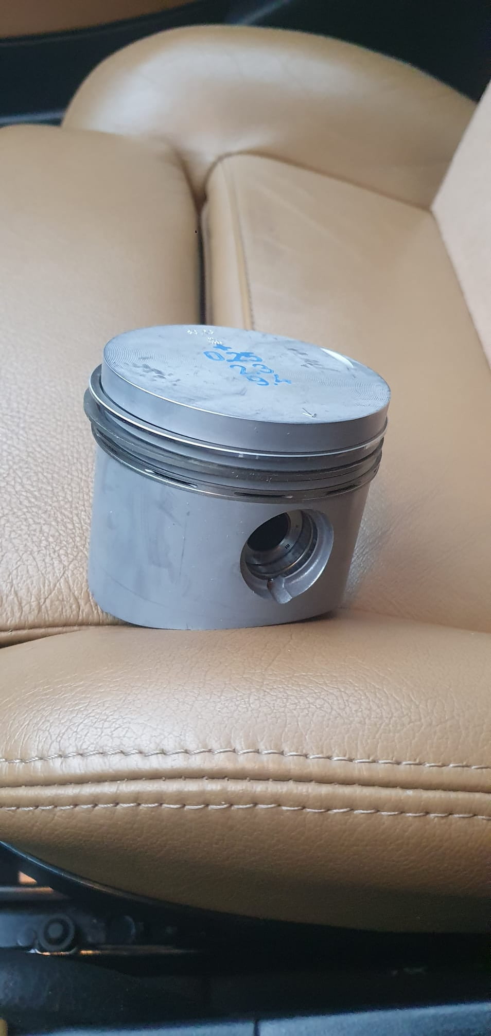

Wat plaatjes dan, de Mahle 80V119 is dus het type zuiger en geldt zowel voor de STD maat, 1e overmaat(+) en 2e overmaat(++).
Mijn oude zuiger is dus ook een 80V119
Identiek dus behalve de doorsnede
