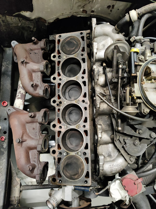

Vanmiddag de laatste dingetjes doen voordat de kop eruit gehaald wordt. Tot nu toe gaat het goed en valt alles mee. 1 draadeind in het midden van de luchtinlaat is te lang en zal uit het motorblok gedraaid moeten worden en aan de uitlaatzijde blijft 1 tapeind in het motorblok zitten.
Hij heeft door de tijd heen wel redelijk wat gezweten door de klepdekselpakking waardoor het blok naar onder toe erg vet is wat ikzelf niet heel wenselijk vindt. Dit zal ik ook moeten cleanen zodat ik in de toekomst kan zien of er rondom het blok nog ergens wat olie zweet.
Wat mij trouwens opviel is dat de kop nu met flinke 6kant bouten vast is gezet en dat ik nu nieuwe bouten heb gekregen met torxkop die stuk kleiner ogen.

Yep, de torx kopbouten zijn de goede. Oude 6 kant kopbouten nooit weer gebruiken, ze zijn berucht op breken.
Als je nu nog de 6kant erin hebt is de kans groot dat de kop er nooit af geweest is.
- Posts: 19270
Re: Nokkenas vervangen
En onder de torx komt gewoon wel de dikke ring, op de kop. Dus die moet je wel hergebruiken. Ander voordeel van de torx is dat je die op spanning en dan 2x 90° kunt zetten en dan ben je klaar. Die oude zeskanten moet je eerst de motor op temperartuur hebben gehad voor je kunt natrekken en zo.

Oh,oke. Ik had idd zoiets gelezen in het handboek. Dus dat hoeft met torxbouten dus niet??
En die dikke carosserieringen van die 6 kant bouten kan ik wel weer hergebruiken? Die zijn behoorlijk dik.
Hier nog wat losse foto's van kop en onderblok.
Wel duidelijk te zien bij welke zuiger de nokkenas ingesleten is.
Naar alle waarschijnlijkheid volgende week zaterdag de kop uit elkaar halen en eens goed schoon maken. Dan nakijken of hij gevlakt moet worden en eventueel weer in elkaar prutsen.

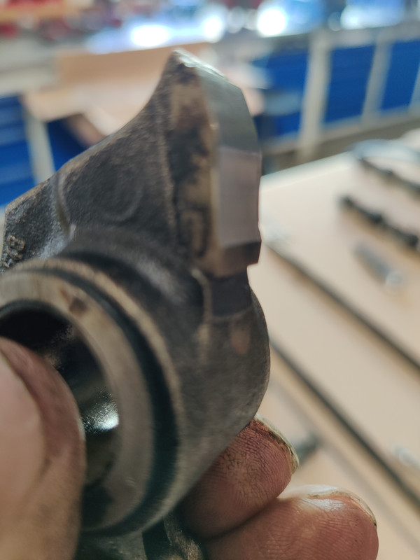

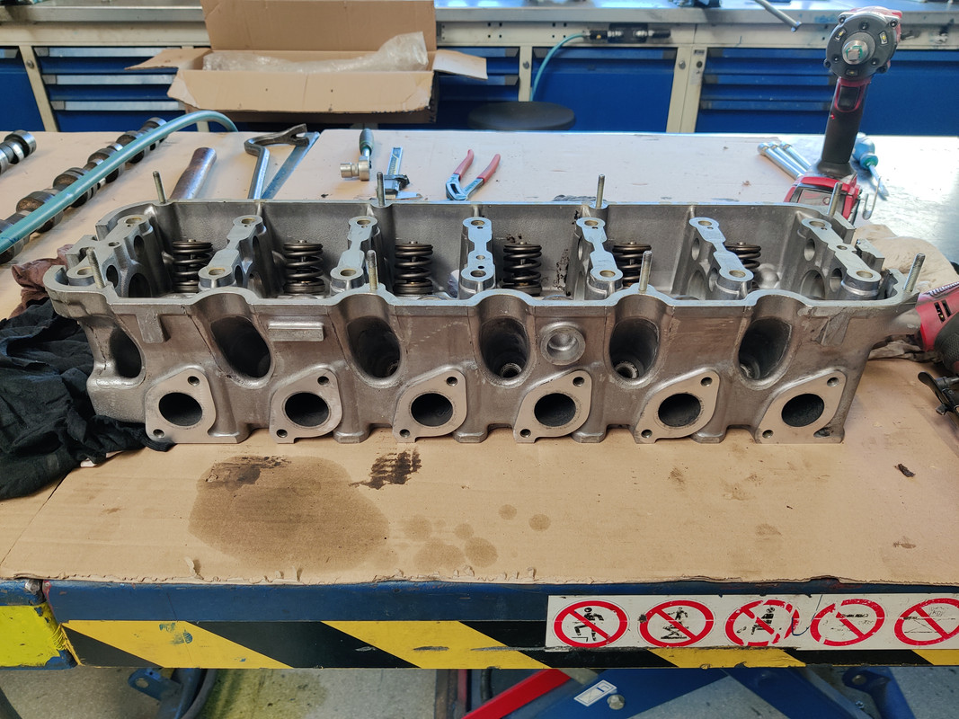

Zo, na een dag hard zwoegen loog het resultaat er niet om. Conclusie is dat er meer versleten was dan gehoopt. Dus veel korte stukken gereden en veel slijtage te zien in de kop. Ook de seal van de nokkenas heeft er een tijdje geleden de brui aan gegeven . Hier wat foto's.
Helaas is de nokkenas wel heel erg versleten op meerdere nokken dus maar goed dat deze vervangen wordt. Helaas geld dit ook voor 10 van de 12 tuimelaars. De excenters waren nog allemaal wel in goede staat.

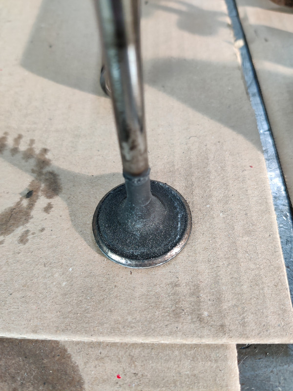

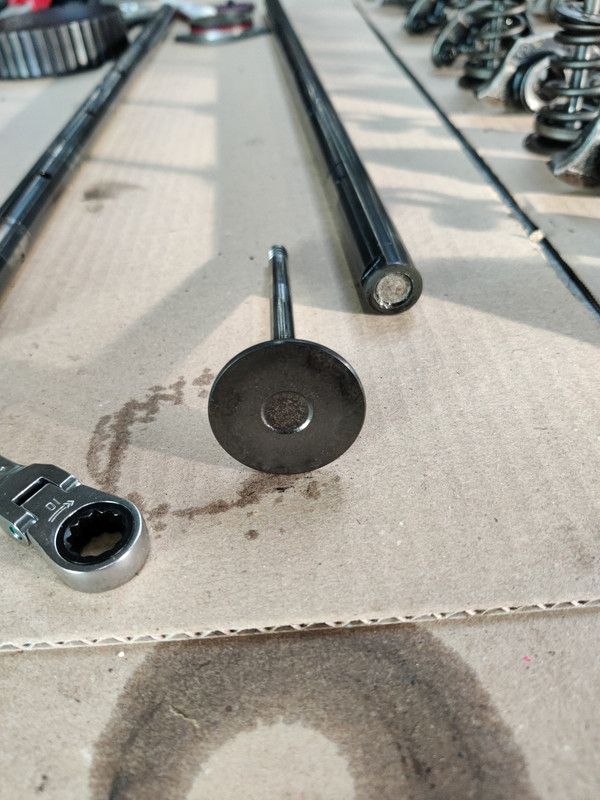

Als het weer wat lichter is zal ik ook een foto van de ingesleten nokkenas plaatsen. Kop is nagemeten en nog heel netjes vlak dus dat hoeft gelukkig niet te gebeuren. Nu dus alle kleppen netjes inslijpen voor de montage verder gaat.

Zo, dat is wel klaar, inderdaad. Maar nu je een nieuwe nokkenals en tuimelaars gaat plaatsen, plaats je er toch wel 12 nieuwe, en niet 10 nieuw, 2 oud?

Haha, nee. Ik ga zeker niet op 2 tuimelaars bezuinigen. Het moet wel goed gebeuren natuurlijk. Anders zou het ook zonde zijn van het vele werk wat erin gaat zitten.uwbuurman wrote: Sat Jan 28, 2023 8:32 pm Zo, dat is wel klaar, inderdaad. Maar nu je een nieuwe nokkenals en tuimelaars gaat plaatsen, plaats je er toch wel 12 nieuwe, en niet 10 nieuw, 2 oud?

Die was inderdaad toe aan een revisie, zal wel lekker gekletterd hebben. Allemaal bekende issues.
Wordt goed aangepakt zo te zien. Succes met de wederopbouw.
Nog een tip, zorg dat je een paar reserve moertjes voor de excenters hebt liggen, deze willen nog wel eens dol draaien bij het afstellen van de klepspeling, en dan is het jammer als je niet verder kunt. Het zijn speciale M6 fijndraad moertjes.
