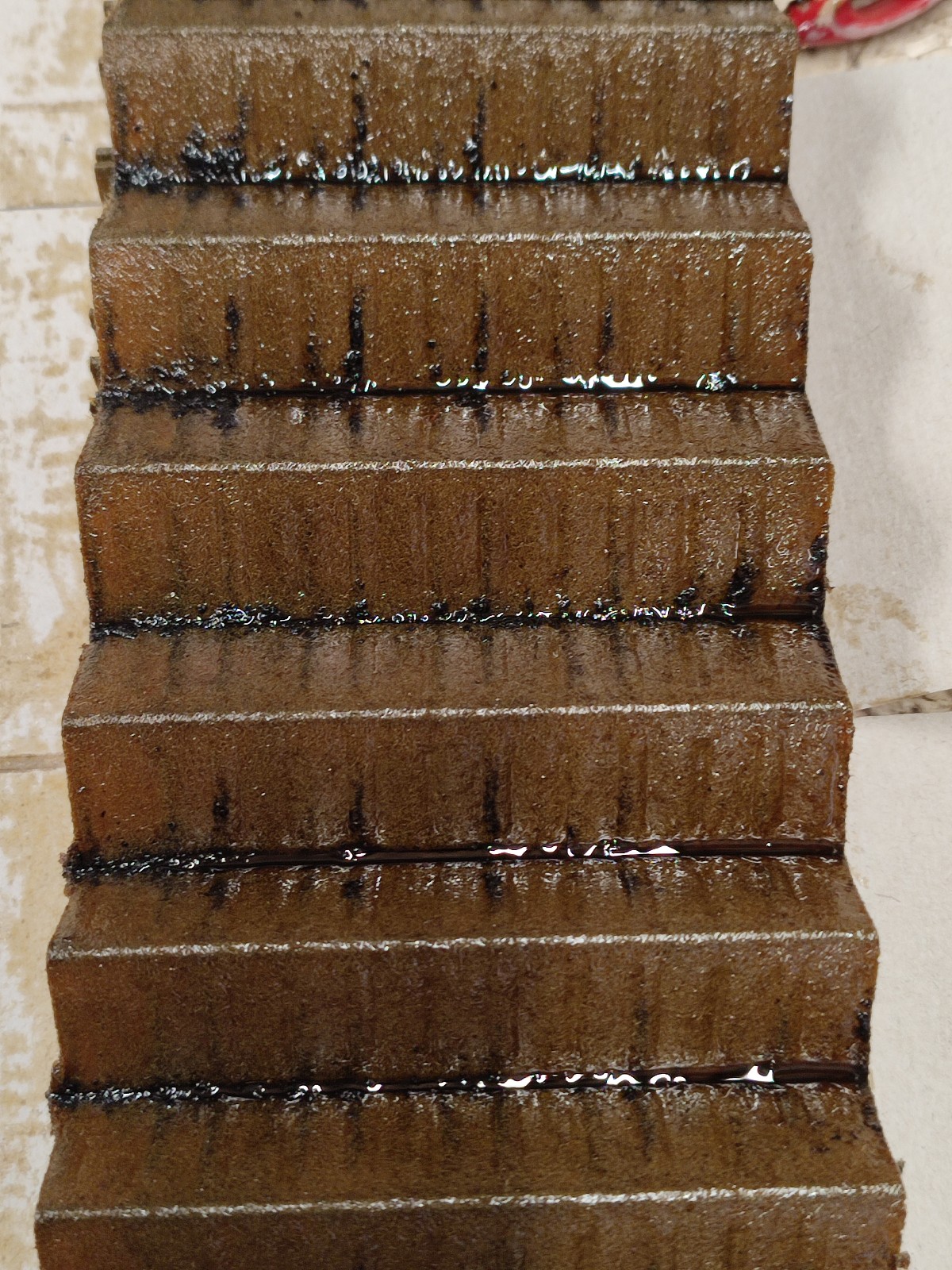

Na de wissel het oude oliefilter open gesneden, om te ziet wat er allemaal gefilterd wordt, en zoals verwacht best wel wat losgelaten koolaanslag in het filter. Dat zal de komende tijd wel zo blijven. Ik ga niet met engine-flush aan de gang, want dan komt er mij veel te veel koolaanslag tegelijk los. Op deze manier met regelmatig olie verversen met goede kwaliteit olie wordt de motor langzaam gecontroleerd schoner.
Zie hier de troep in het filter:

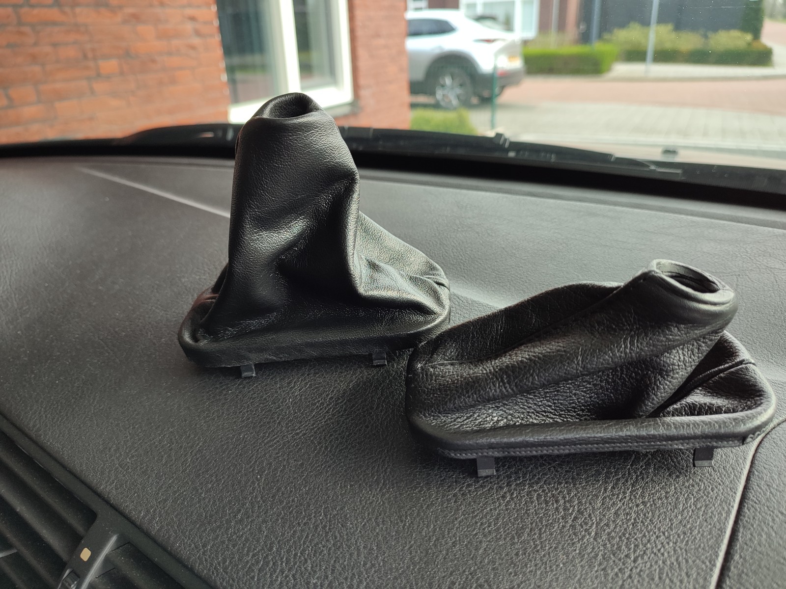

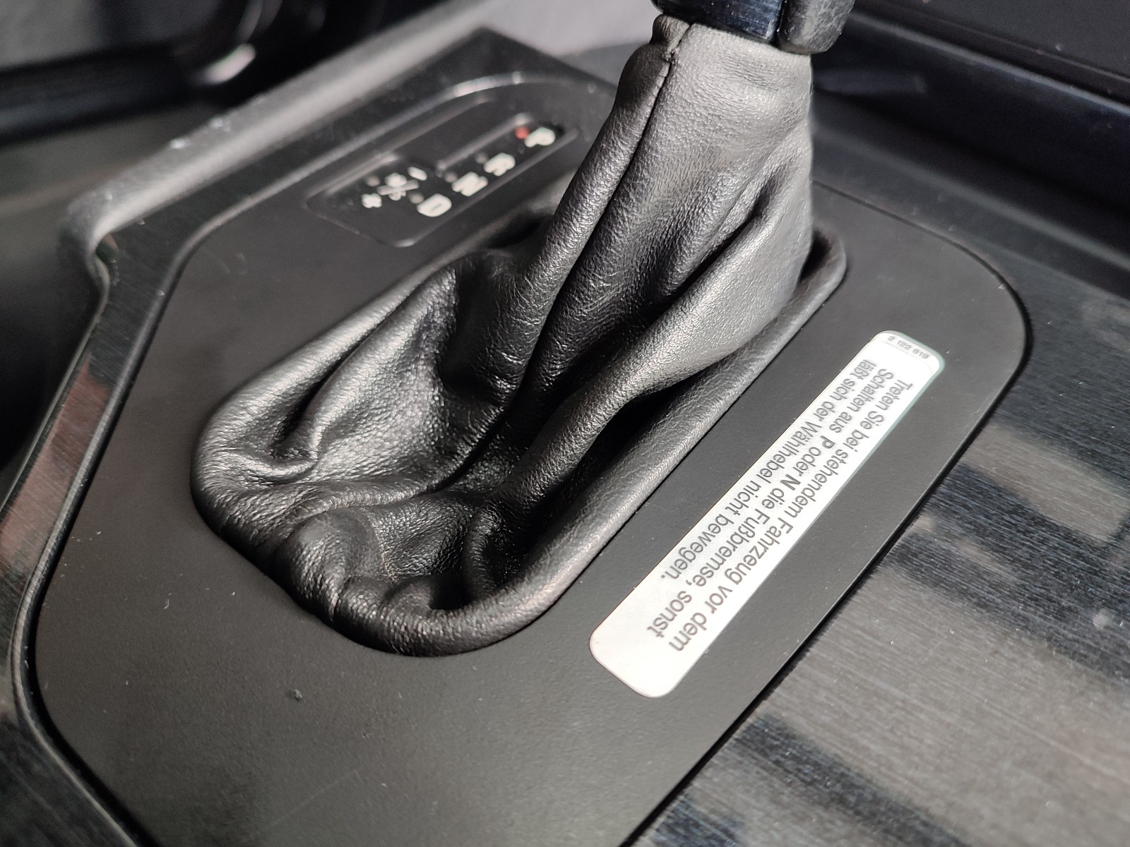

Nou zeg, die lederen pookhoes past niet echt. Als ik de pook in S zet en vervolgens opschakel, dan komt de gehele console voor omhoog omdat het leder te kort/klein is.
Heel gek want hij komt toch echt van een andere E39 met steptronic, zoveel is zeker.
Wat doe je dan? Och dan maak je toch even een nieuw pookhoesje in een maatje groter.

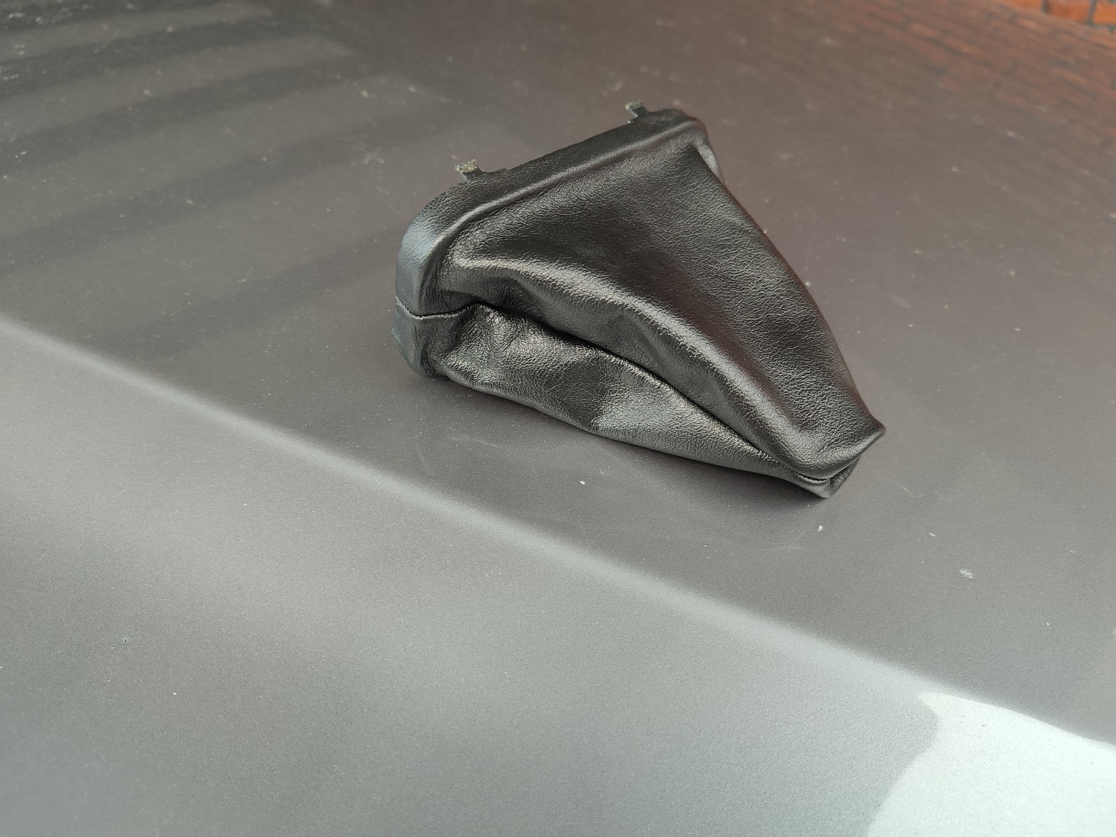

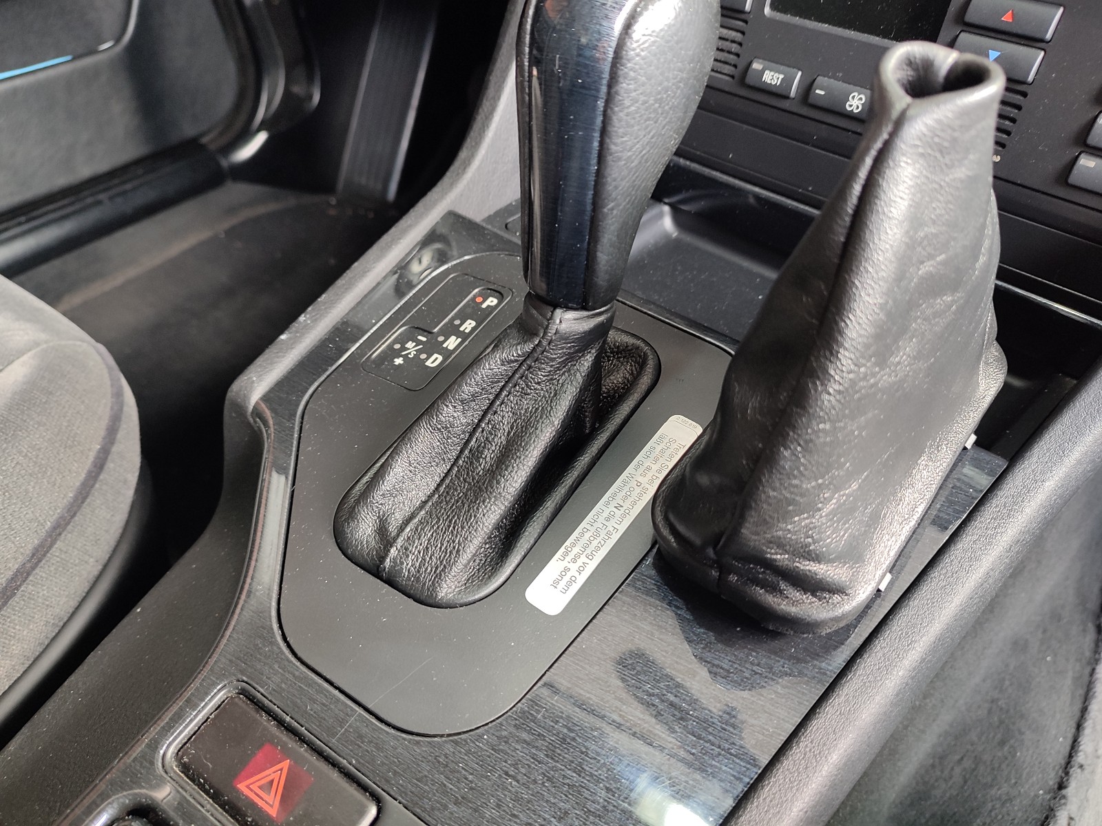

Lapje zwart leder, patroon van de oude kunstlederen hoes overgenomen en iets hoger gemaakt, naaimachine uit de kast en een kwartiertje later een nieuw hoesje gemaakt:
Oud nog gemonteerd vs nieuw hoesje:
Zie hier het verschil in grootte en ruimte:
En gemonteerd, nu geen strak gespannen hoes meer:
Posts: 19234
Hahaha, mooi. Handel!

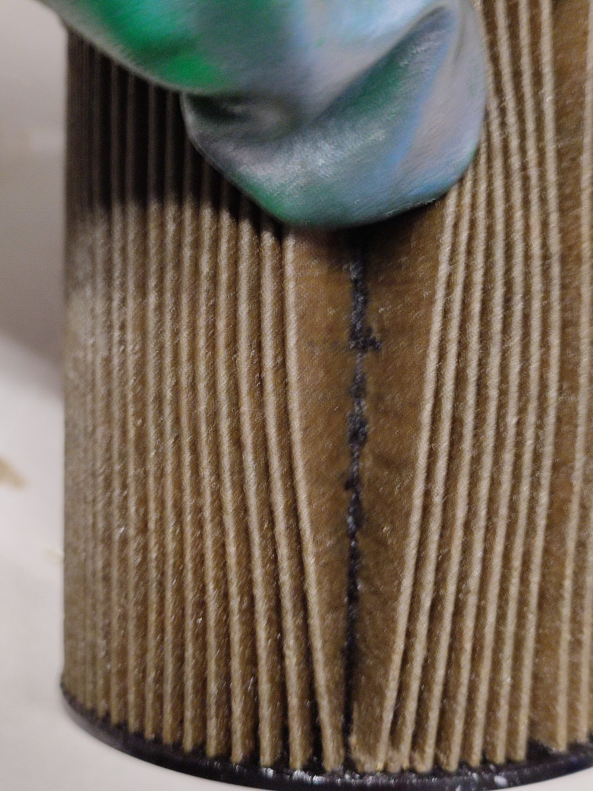

Oliefilter toont minder losgelaten koolaanslag als bij de vorige wissel:
Posts: 19234
Ook niet weinig, voor 6k km. Maar fijn dat alles het goed lijkt te doen!

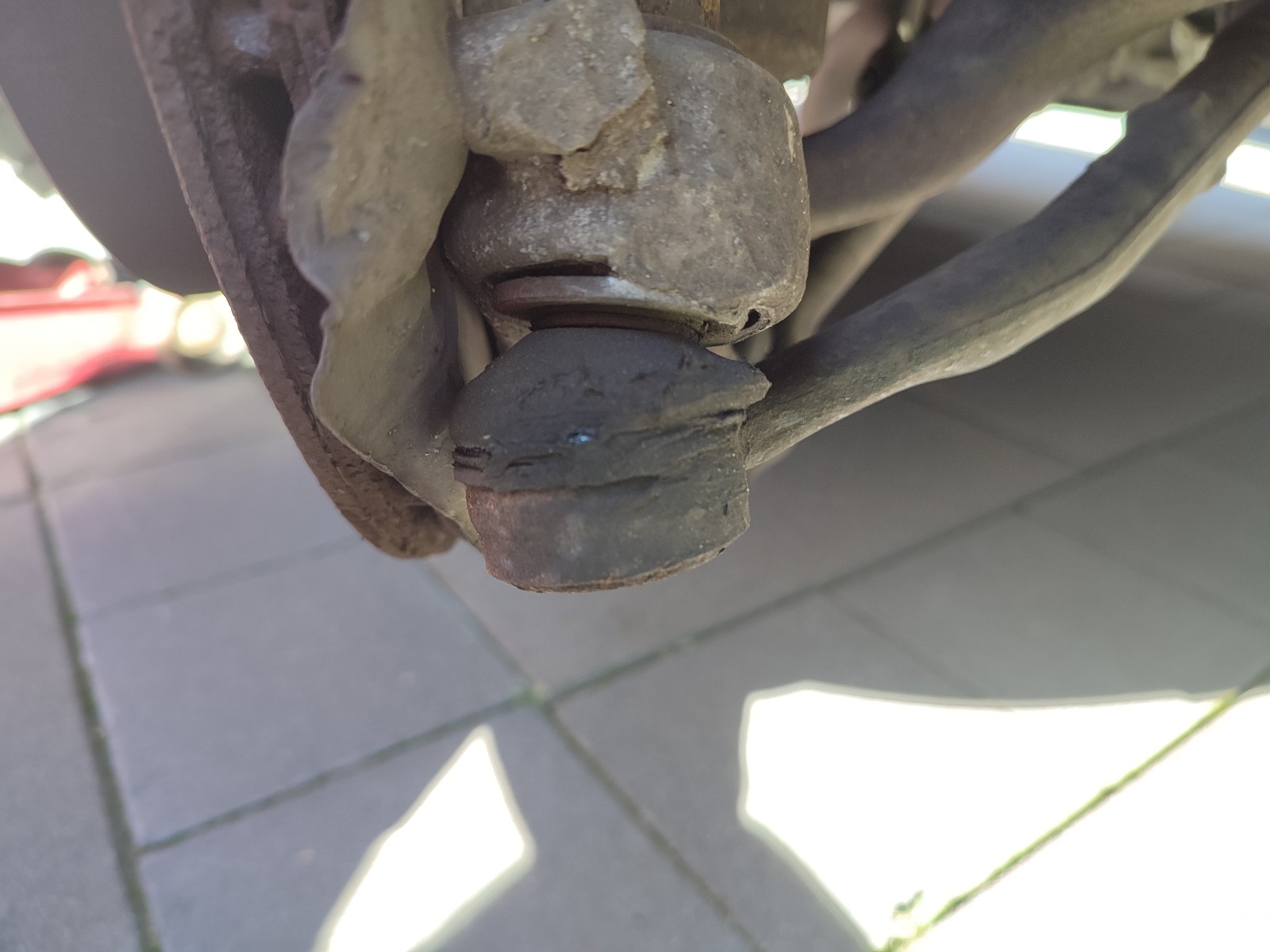

Stond al een tijdje op de todo lijst. Vervangen van de rechter stuurstang, de stuurstang fusee kogel lijkt een beetje uitgeslagen, en de stofhoes is al eens met één of andere kit/lijm gerepareerd.
Op bovenstaande foto zie je dat ee ooit iets vreemds gebeurt is, ik denk een losgelopen wiel die deze schaafschade aangericht heeft.
Maar waar ik al bang voor was is waarheid, de stuurstang kogel wil niet van de fusee los. Ook niet met behulp van een zware fusee kogel trekker en hitte.
Aangezien de fusee van aluminium is, is enige voorzichtigheid geboden.
De conische passing van de stuurstang kogel zit niet direct in het aluminium fuseestuk, ter plaatse is namelijk een cilindrische stalen bus met kraag in het fuseestuk geperst.
Deze stalen bus komt wel los van het fuseestuk en er is nu zelfs een stuk kraag van weggebroken. Duidelijk is dat deze bus niet meer hergebruikt kan worden. En bmw geeft geen artikel nummer voor dit component.
Het blijkt zelfs niet te bestaan als los component bij bmw.
Gelukkig zijn er bedrijfjes die ze produceren, er moet nu dus eerst een nieuwe bus komen voor ik verder kan.

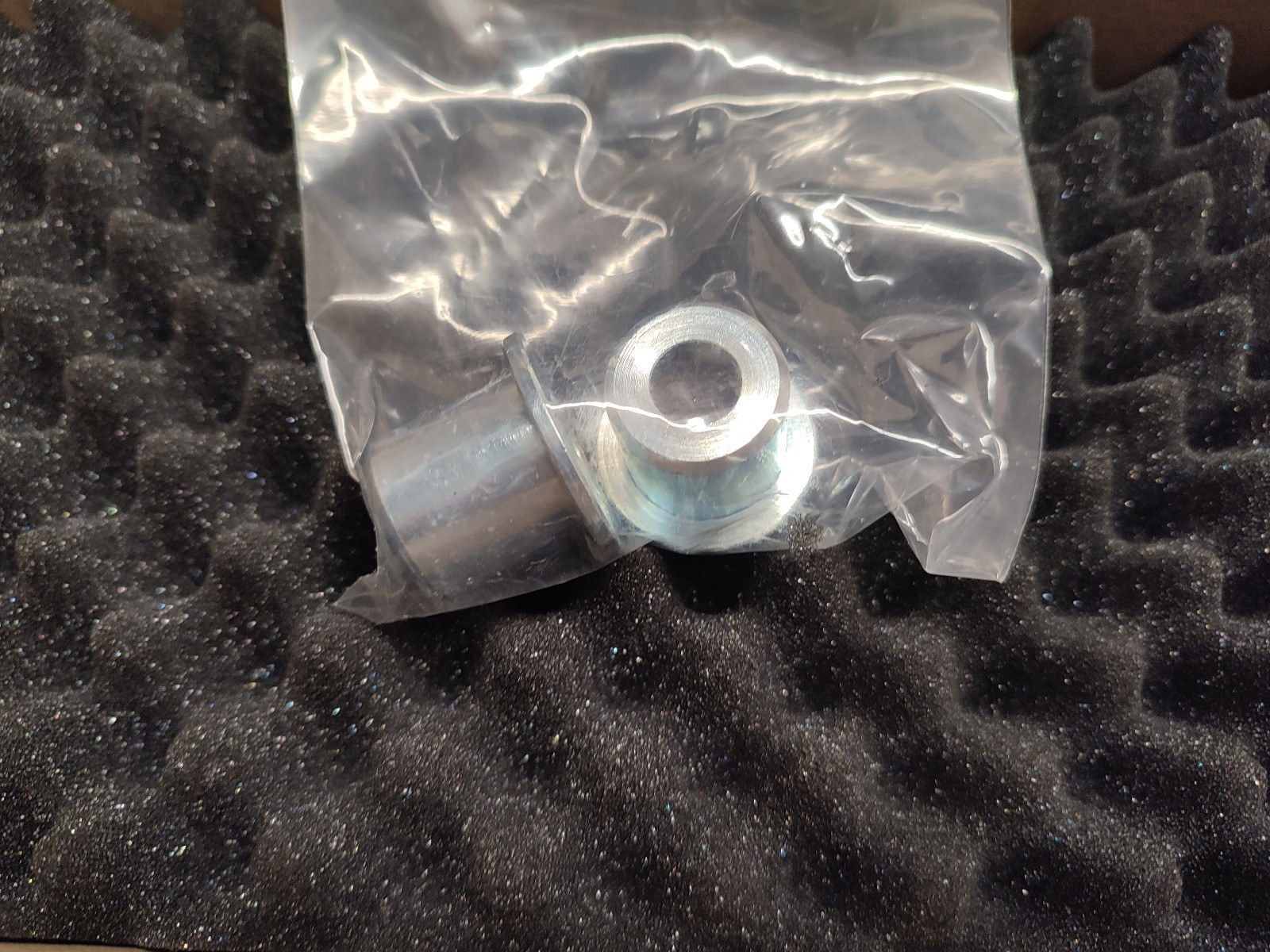

De bussen voor de stuurstang kogels zijn ook binnen, maar even droog passen op de nieuwe stuurstang leert al snel dat ze voor geen meter passen.
De hoek van conische passing wijkt flink af. Zoveel zelfs dat de bus aan de bovenzijde bijna 1mm speling heeft terwijl de bus onderaan klem op de conische passing zit.

Ik heb heel wat gemaild met de leverancier van de bussen, de niet correcte bussen zijn terug gestuurd en gecrediteerd.
Het blijkt dus dat dit bedrijfje de bussen die wel passen op de V8 modellen ook verkoopt als passend op de 6 cilinder modellen, uiteindelijk hebben ze wel toegegeven dat de bussen dus niet correct zijn.
Ondertussen had ik ook nog een bus bij een andere maker gekocht, en die heeft wel de correcte maatvoering.

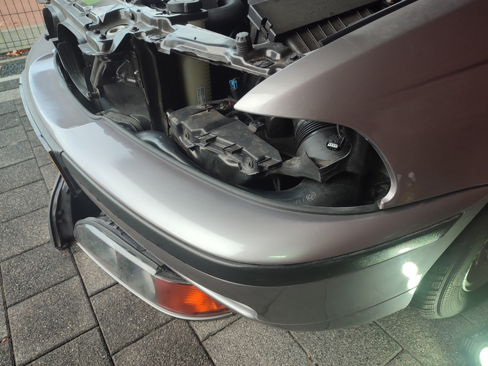

Wel nog zin gevonden de rubber seal op de voorbumper te vervangen, die lag mij ook al maanden aan te kijken in de garage, hiervoor hoefde alleen de koplampen even eruit, de bumper zelf mocht blijven zitten, uiteindelijk een klusje van een half uurtje.

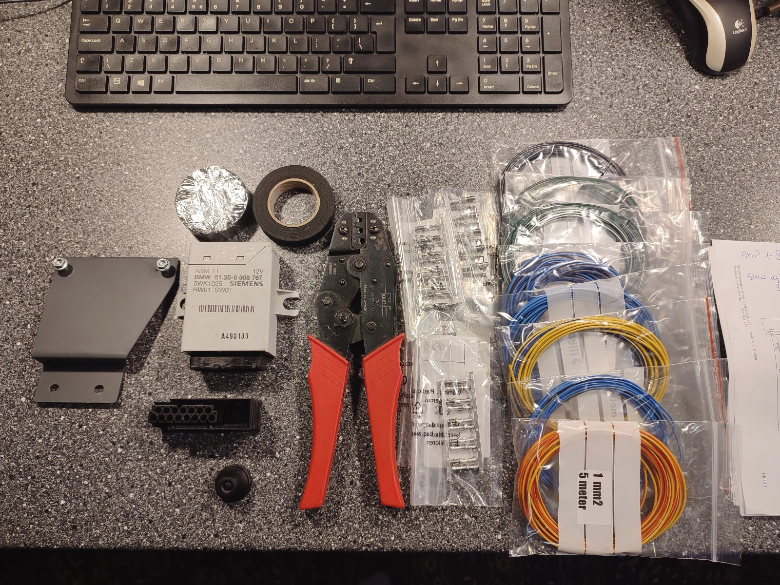

Maar nu eerst een andere ergernis weghalen, daarvoor ligt dit hoopje klaar:

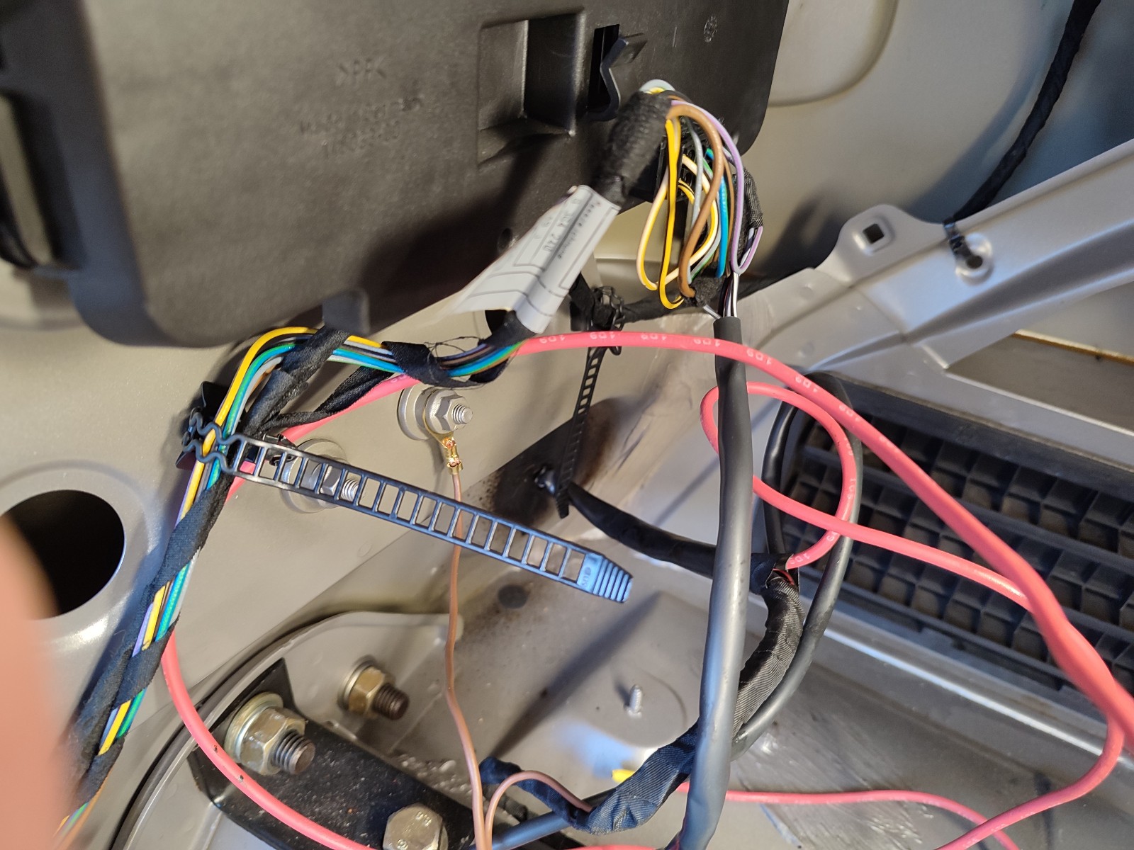

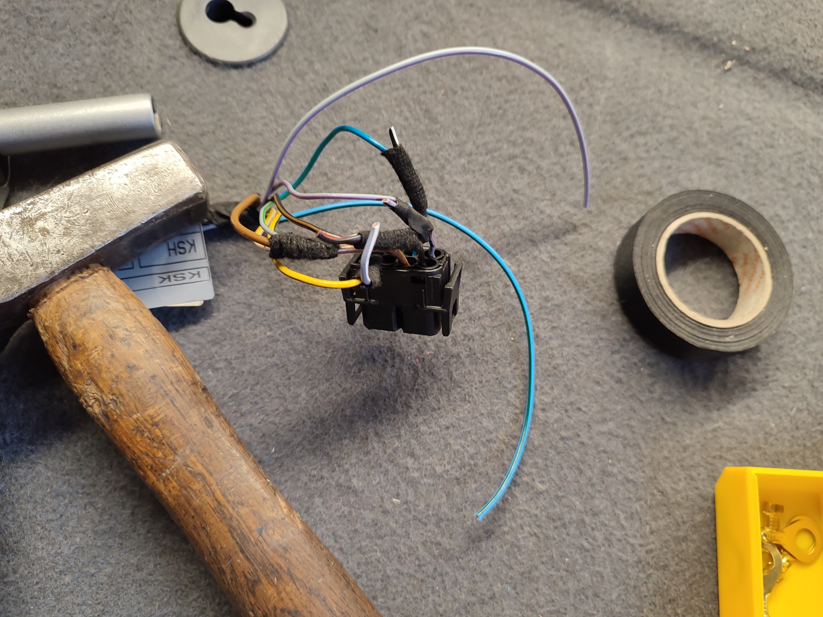

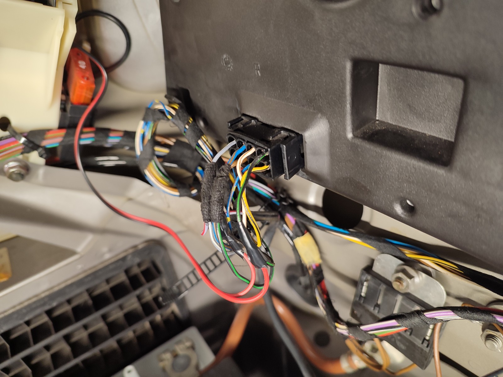

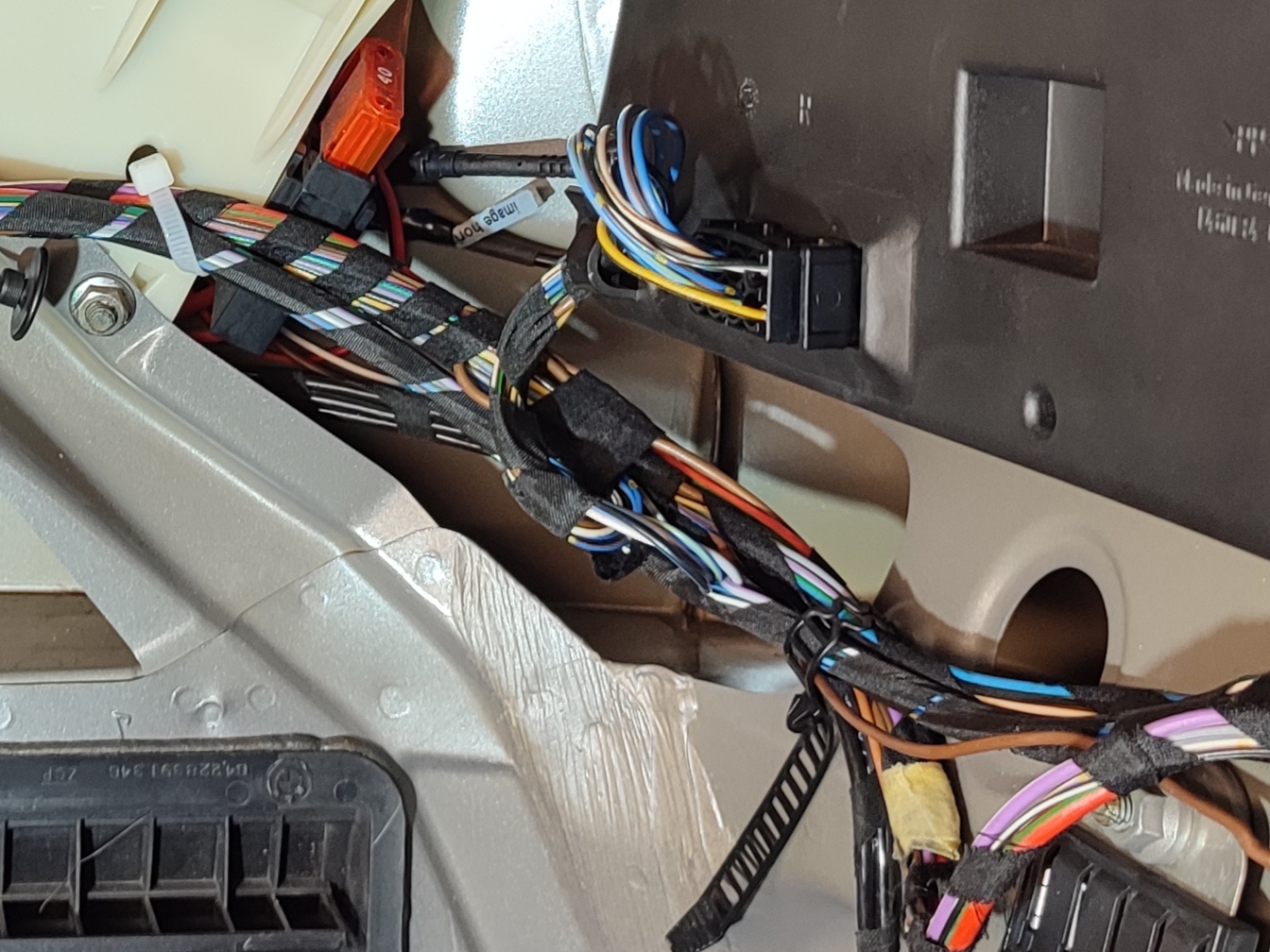

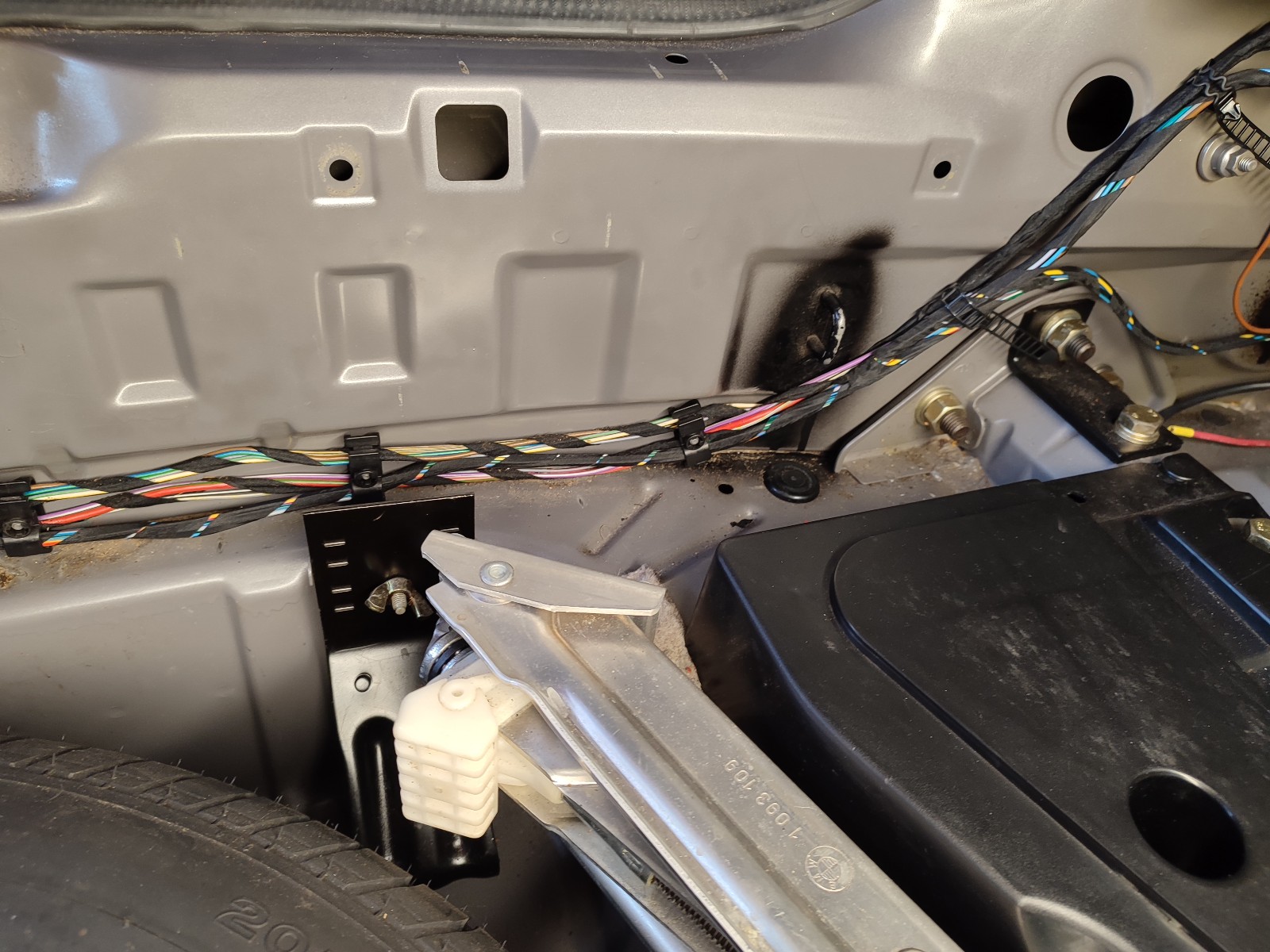

Dit is nodig om de chaos en fouten te herstellen die ooit iemand gemaakt heeft door een budget trekhaak te monteren. Men had de bedrading voor de aanhanger stekker gewoon bij de achterlichten afgetakt.
In de E39 worden alle lampen door de LCM middels mosfets aangestuurd, en gecontroleerd of er niet ergens een lampje stuk is. Mooi stukje techniek, maar als je de uitgangen van de LCM (en bedrading) zwaarder gaat belasten als waar het voor ontworpen is dan kan dat tot problemen leiden, tot een defecte LCM of autobrand en dat wil je natuurlijk niet.
Een vervelend bijeffect van deze methode is ook nog dat de PDC niet afgeschakeld wordt bij aanhanger bedrijf en dat de mistlamp op de auto ook niet afgeschakeld wordt.
Dus nu wordt de aanhanger stekker aansluiting conform BMW installatie instructie alsnog in ere hersteld.

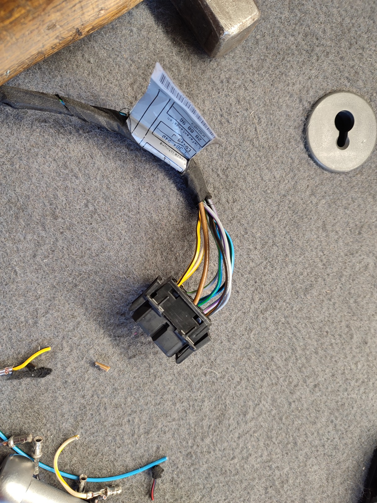

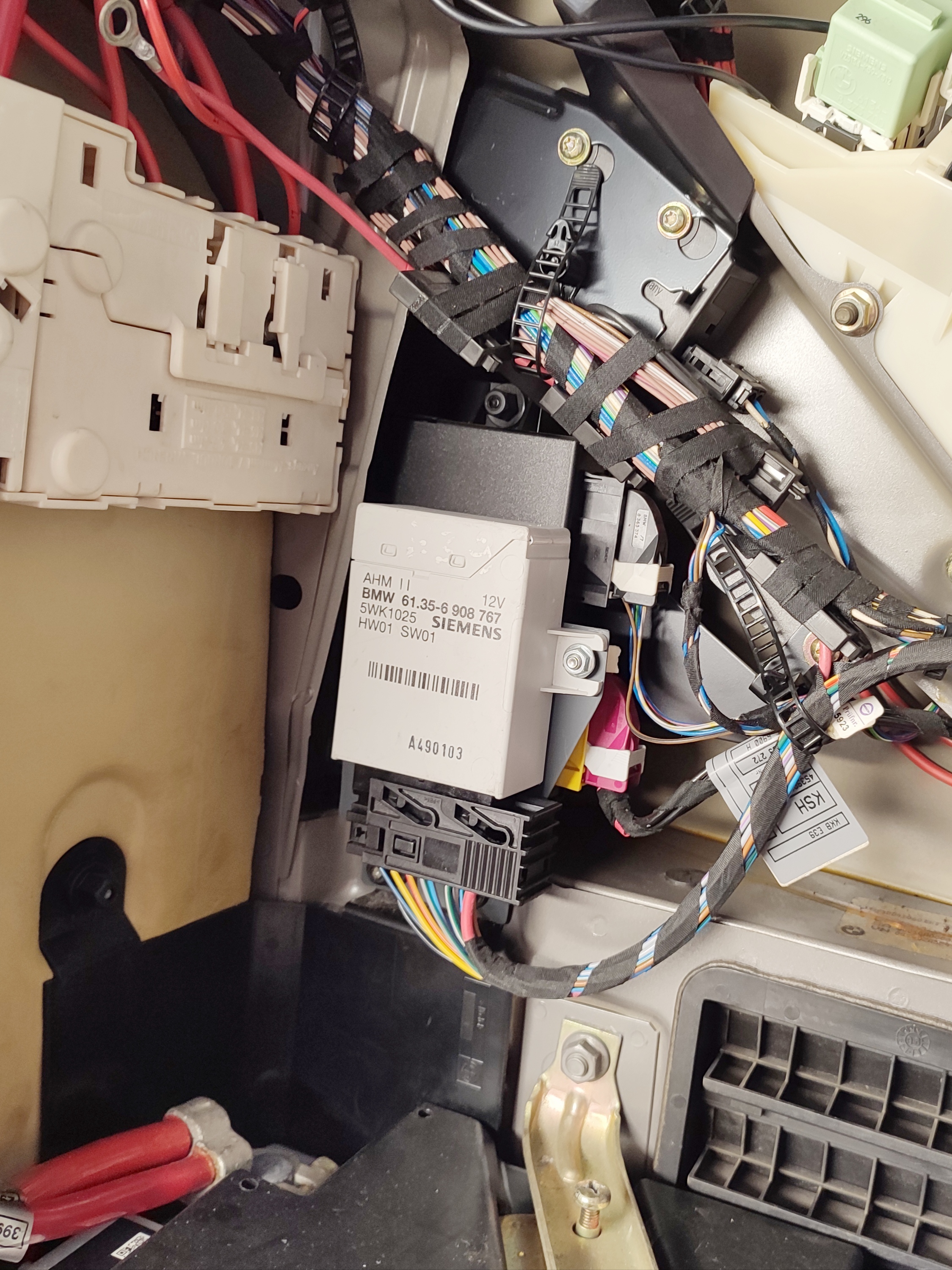

Hiervoor heb je dus een AHM module nodig. deze AHM module stuurt zelfstandig alle lampen op de aanhanger aan, ook weer middels mosfets, ook nu worden de lampen op de aanhanger apart gecontroleerd door deze module. De AHM is met één data draad verbonden met de LCM, en zo kunnen ze data uitwisselen en weet de LCM dus als er sprake is van aanhanger bedrijf.
Gelukkig was BMW al zo aardig deze data draad maar alvast in de kabelboom mee te nemen en deze draad zat dus nutteloos op de rechter achterlamp unit aangesloten op een "NC" pin.
Dat scheelt een hoop werk, ik hoef geen extra bedrading naar voren te leggen en kan me dus volledig concentreren op de bedrading in de kofferruimte.
Voor de AHM heb ik nog een beugel moeten maken, zo past de AHM mooi voor de PDC module, waar hij ook hoort te zitten.
Ook de kabelboom heb ik helemaal nieuw gemaakt. Een aantal signaaldraden worden afgetakt van de achterlicht units, dit zijn de signalen voor remlicht achterlichten en knipperlichten. Natuurlijk had BMW er ook voor kunnen kiezen alle signalen voor de AHM via de data draad vanaf de LCM aan te sturen, maar dit is om veiligheids redenen tbv noodbedrijf dus niet gedaan.
De AHM kabelboom ligt netjes langs de overige kabelbomen, en de bedrading en stekkers op de achterlicht units is helemaal opnieuw gedaan, zodat het geprutste solteer aftakwerk weg is, gelukkig had men wel zo dicht mogelijk bij de stekkers gesoldeerd en afgetakt, zodat de overgebleven draden van de originele kabelboom nog steeds lang genoeg waren. Alle nieuwe stekkerbusjes zijn uiteraard met het juiste gereedschap op de draden gekrompen :whistle
Dit prutswerk is nu dus weer een mooie stekker aka bedrading:

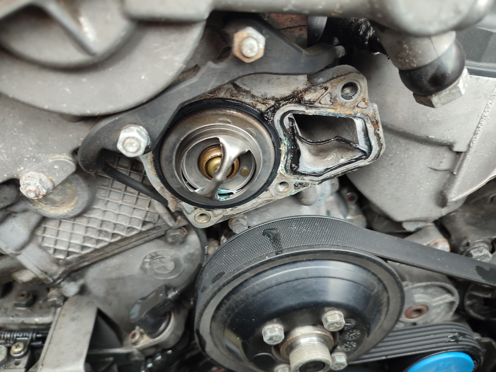

Al enige tijd viel mij op dat het (te) lang duurt alvorens de motor bedrijfstemperatuur bereikt, dat is dan waarschijnlijk te wijten aan een thermostaat die te vroeg open gaat, danwel niet meer helemaal afsluit.
Controle tijdens opwarmfase door te voelen aan de radiator aanvoer slang bevestigd het vermoeden, inderdaad warmt deze slang al meteen mee op, ten teken dat er al koelvloeistof door de radiator stroomt terwijl de motor nog lang niet de bedrijfstemperatuur bereikt heeft.
Meteen nieuwe thermostaat en pakking besteld, ook nu toch maar weer voor een Mahle gekozen, pakking uiteraard Elring.
Nu eindelijk zin gevonden de thermostaat te wisselen, na verwijderen van het thermostaat huis kwam ik deze drek tegen, en de oude thermostaat stond inderdaad nog een beetje open:
Natuurlijk heeft iemand liever Reinzosil gebruikt in plaats van een nieuwe pakking, :evil: :evil:
Maar goed, na goed schoonmaken en originele pakking is het thermostaat huis ook nu weer netjes dicht. Oh ja de 4 boutjes niet te vast aandraaien aub, en een beetje kopervet op de schroefdraad is altijd beter.
Tijdens deze operatie verliest het koelsysteem precies 1 liter vloeistof.
Even kvs afvullen via de ontluchtnippel op thermostaathuis en klaar.
En heel fijn, na enkele kilometers is nu de bedrijfstemperatuur al weer snel bereikt.
