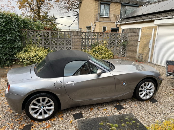

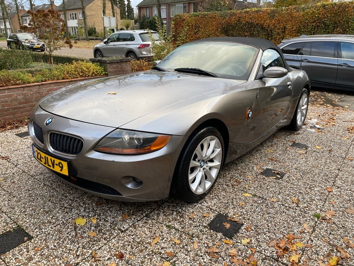

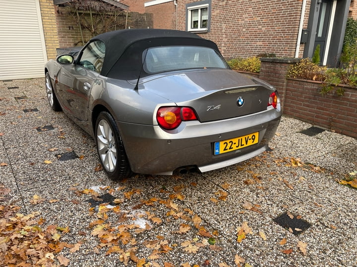

De rest gaan we bekijken inderdaad. Vandaag even op de brug gehad. In de basis gewoon netjes voor bijna 20 jaar en 300000 km, geen roest in ieder geval.
Conclusie:
* Schokdemper LV is nat
* Carterpakking heeft wel wat serieuze lekkage (druppels)
* Remblokken komen eraan maar geen haast hierbij.
* Schijven voor meten nog 21,3 mm (ruim voldoende) en achter rond de 9 mm maar wel met een randje.
* Banden rondom 2-3 mm. Set is een breedset voor de E90/91 dus 225/45/17 voor en 255/40/17 achter. Misschien wel even op zoek naar een nette set origineel Z4 met goede zomerbanden.
Als ik de schokdempers voor ga doen dan wel compleet inclusief draagarmen etc. Als het toch los moet. Even zien waar ik de prioriteit op ga leggen.
Vandaag maar even een wasbeurtje gegeven. Als ze ooit in wax gezet wordt dan knapt ze nog wat verder op denk ik.

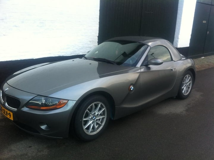

Foto gekregen van de eigenaar 2012 - 2021

Mooie wielen!

Dus houden die breedset zeg je dan.....
Ze zijn zeer zeker recht gezien het weinig toegevoegde lood en ontbreken van trillingen.

Ik vind ze mooi. Daarbij, tweedehands een setje kopen komt bij mij altijd op nieuwe banden.
Je weet niet wat er mee gebeurd is, en vaak is het habbbiiiebebbabababaai merk.
