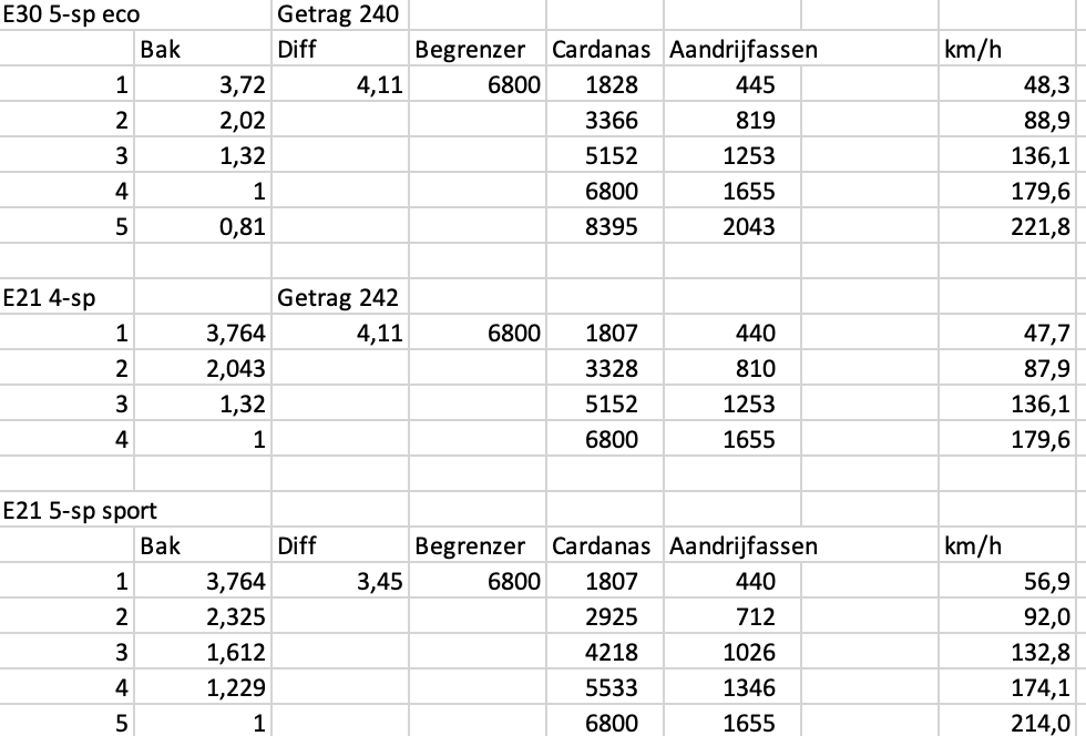

Mechanisch past de bak zonder problemen, ik rijd er ook al jaren mee. Je hebt wel de schakelstangen van de E30 nodig, maar verder de ophanging is hetzelfde.
Waar je om moet denken is de aandrijving van de snelheidsmeter. Die is bij een E21 mechanisch en bij een E30 electronisch. Bij de E30 zit er een schijf in het differentieel die dat signaal verzorgt. Ik heb een sensor op een van de aandrijfassen zitten die daar de bouten telt, dat signaal gaat in een computertje die dat omrekent naar een signaal waar een snelheidsmeter van een E30 dan iets mee kan.
Dit zijn de ratio's:
Mijn toerenbegrenzer staat op 6800, vandaar dat getal. Ik weet niet welk differentieel je hebt, mijn vraagbaak is even ver weg. Ik heb een 4.1, maar ik geloof dat de 316 ook met een 3.9 is geleverd.
