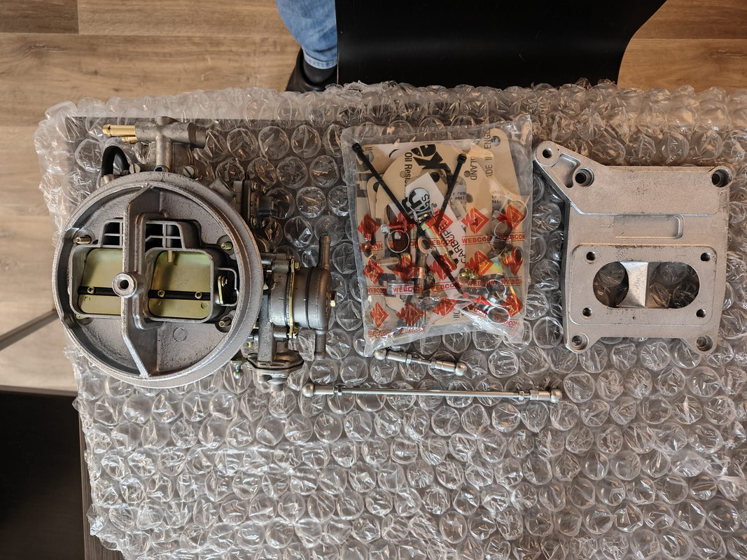

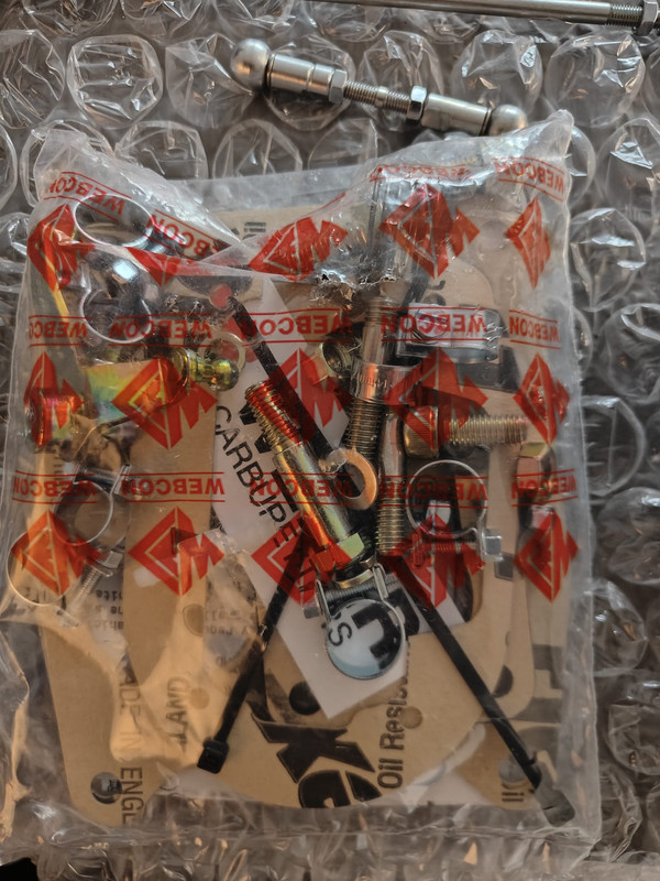

Helaas heeft ook mijn 4A1 problemen. De nieuwe carburateur is aangekomen en zal door Peter V geplaatst worden. Heb gekozen voor de conversiekit van weber.
Als hij gemonteerd is zal ik ook wat actiefoto's plaatsen.
