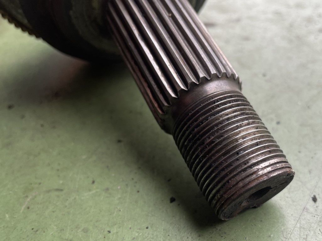

Lekker bezig!! Voor die APK kan een gescheurde ashoes wel een probleem zijn, zeker als daardoor de koppeling hoorbaar of voelbaar schade van heeft bij gebrek aan vet. Deze is aardig vet rondom, dus is al een poosje kapot, denk ik. Maar wel mooi dat die APK erop zit!

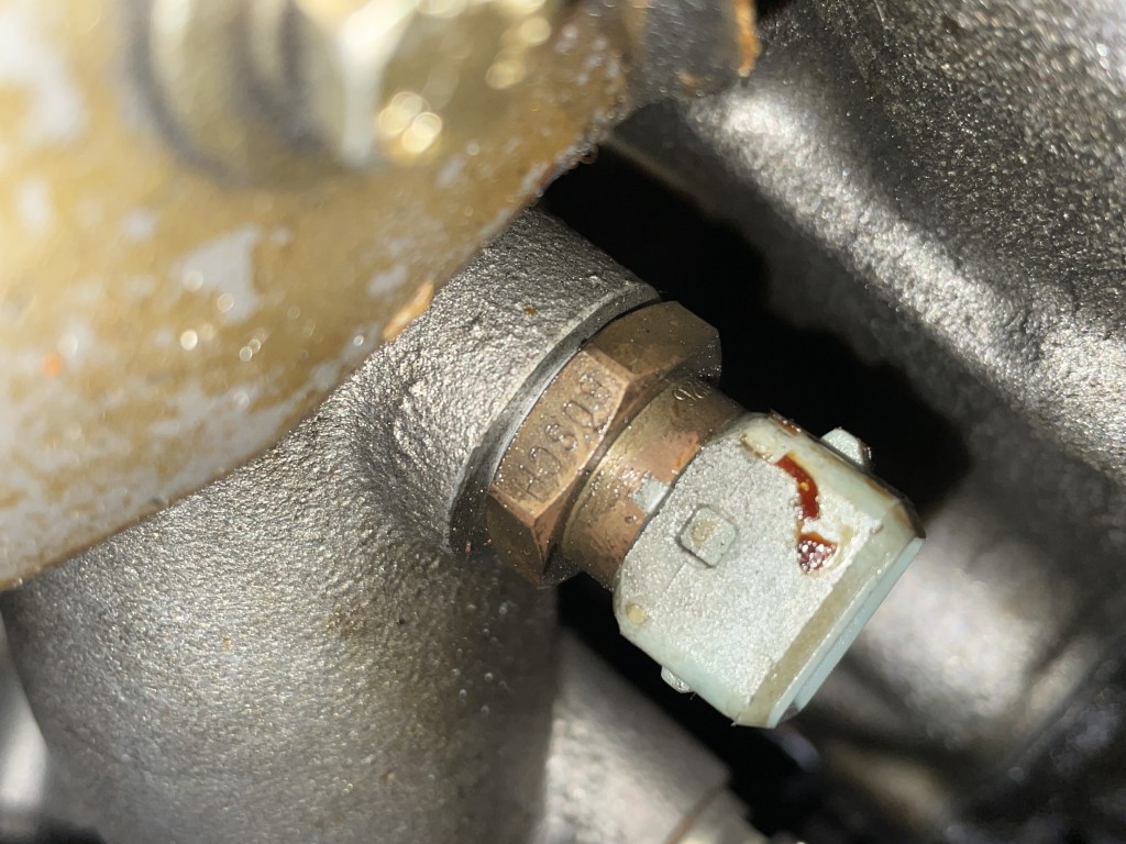

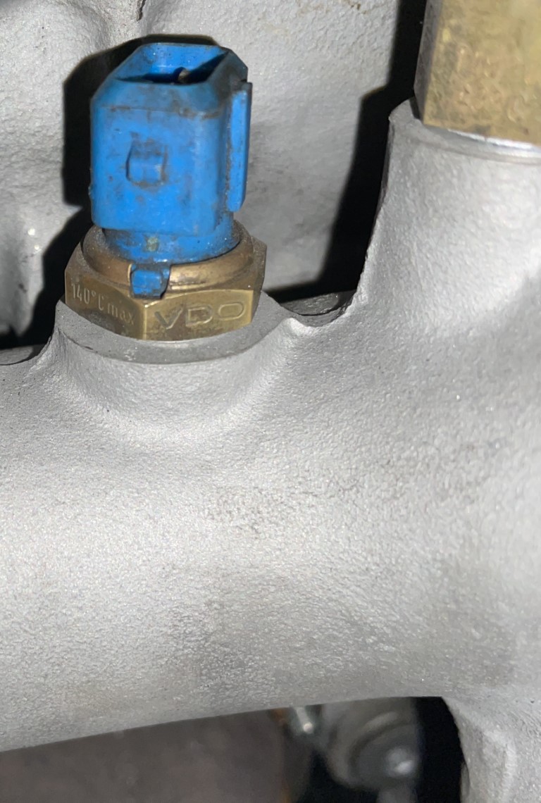

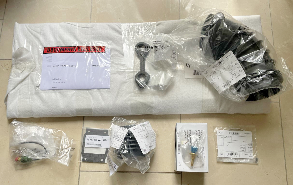

Vanwege het behoorlijke risico op NLA zijn van onderdelen heb ik de laatste tijd een behoorlijk aantal systeem kritische (veelal elektrische) componenten besteld. Een van deze componenten is een temperatuur sensor voor het motormanagement. BMW vraagt daar een behoorlijk bedrag voor, dus i.p.v. meerdere heb ik er in eerste instantie maar één exemplaar besteld. De kans dat die van de E28S en E34S tegelijkertijd stuk gaan is zo klein dat een exemplaar voor nu wel voldoende is.
Ondanks dat de leverancier van het motormanagement Bosch is, leverde BMW als spare een sensor van VDO. Een korte check op het Interweb leerde dat deze bij andere leveranciers zo nodig nog duurder is dan bij BMW zelf. Vraag me niet waarom, dus heb ik gekeken welke sensoren bij de E34S en E28S zijn toegepast. Die van de E34S is namelijk nog van eerste installatie (door de fabriek). Die van de E28S weet ik niet zeker, maar heb ik zelf nooit vervangen. Maar goed, die van de E28S is i.d.d. van VDO.
Maar die van de E28S komt gewoon van Bosch ( 0 280 130 026).
Kort samengevat kunnen we twee conclusies trekken. BMW past al sinds lange tijd sensoren van VDO toe in Bosch systemen. Tegelijkertijd heeft BMW ook sensoren van Bosch toegepast. Welke van de twee een second source is, is een goede vraag, maar anno nu is het goed te weten dat allebei toegepast kunnen worden.

uwbuurman wrote: Sun Jun 08, 2025 12:17 pm Lekker bezig!! Voor die APK kan een gescheurde ashoes wel een probleem zijn, zeker als daardoor de koppeling hoorbaar of voelbaar schade van heeft bij gebrek aan vet. Deze is aardig vet rondom, dus is al een poosje kapot, denk ik. Maar wel mooi dat die APK erop zit!
Dat is een ding dat zowiezo moet gebeuren Koos, maar dankzij mitigatie gelukkig geen randvoorwaarde voor APK. Die ashoes kan je van SKF bij AutoDoc nog wel krijgen, dus die bestel ik eerdaags mee.
