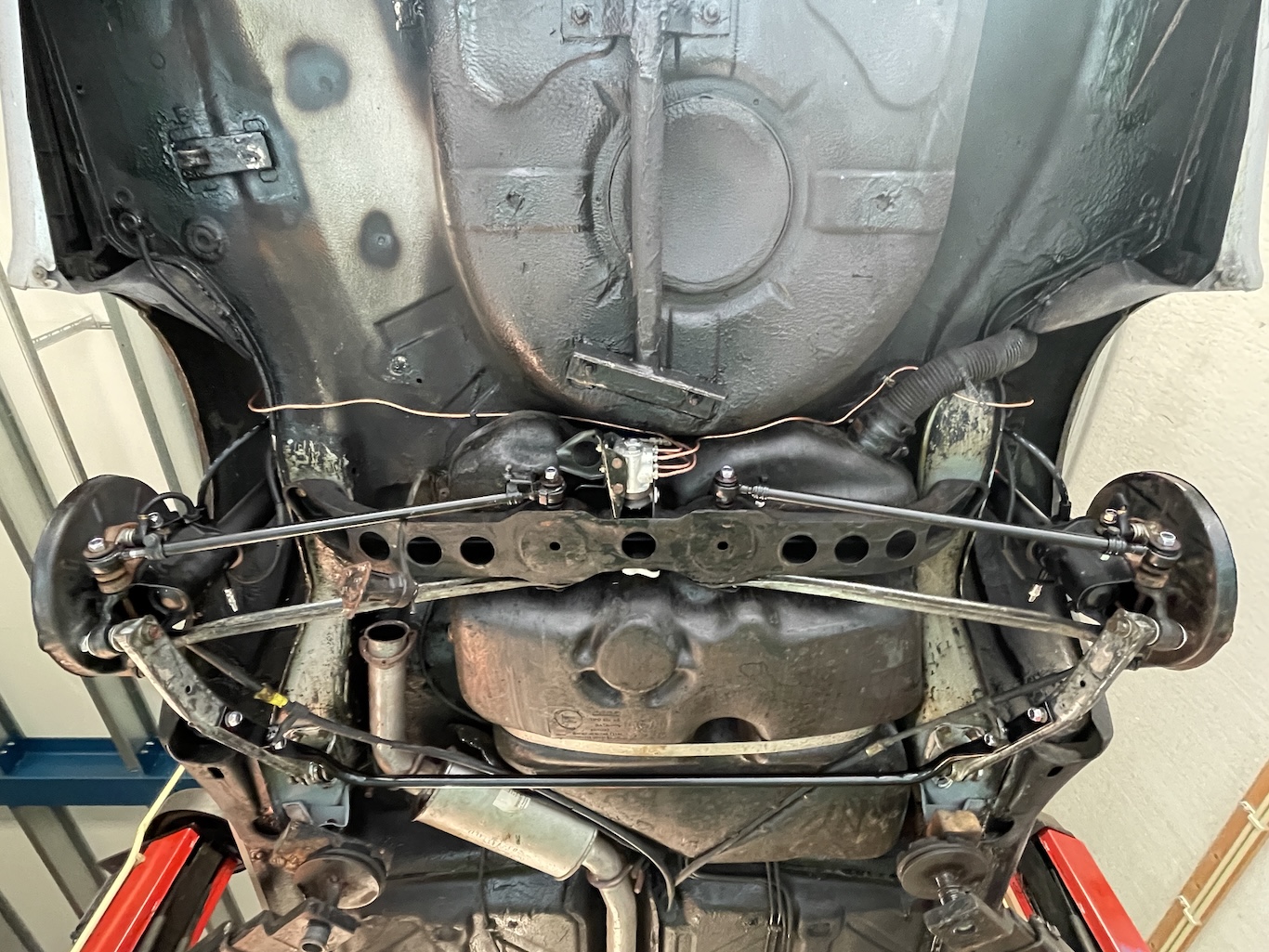

Even tijd om v.w.b. de Croma uit te zoomen en te kijken waar we staan. De werkzaamheden aan de achterwielophanging zitten in een afrondende fase. Het wachten is nog op het leveren van wat geel gepassiveerde sluitplaten en borgmoeren. Als die er zijn kan ik alle boutverbindingen zodanig indraaien dat de Croma naar de vierkoloms kan; dan kan ik op last alle verbindingen conform specificatie vastzetten.

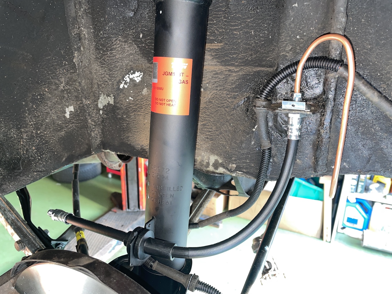

De werkzaamheden aan het remsysteem zijn ook bijna afgerond. Hier moest veel meer gedaan worden dan aan het begin van het project was verwacht. Aan de achterkant is bijna alles vanaf de remkrachtverdeler vervangen. V.w.b. de klauwen kan kiezen tussen de originele klauwen of voor de klauwen die ik van het demontagebedrijf in Friesland heb gekocht. Op de vooras heb ik die uit Friesland gereviseerd en toegepast (die zijn wat forser) en passen om wat dikkere schijven. De achterste uit Friesland moeten eerst naar Robijn voor revisie, voor de rembalans dat denk ik beter, maar dat vraagt extra doorlooptijd. Dat is om een andere (mij moverende) reden niet zo handig, dus hier ga ik denk ik voor het compromis en zet ik de eigen klauwen erop. Daar had ik zelf al nieuwe manchetten en afdichtringen opgezet.

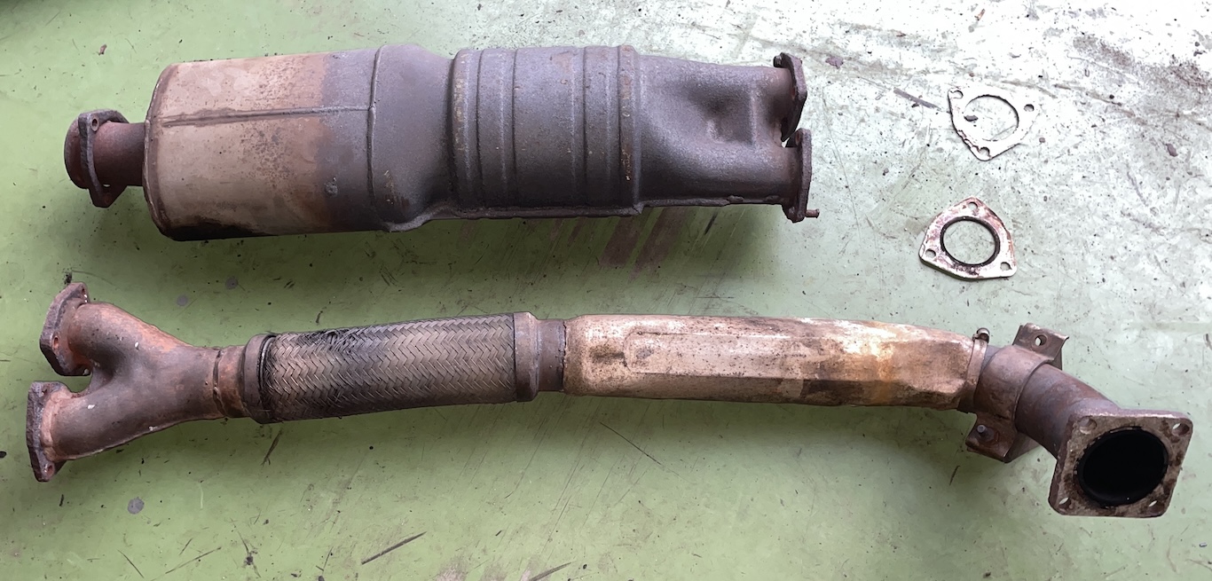

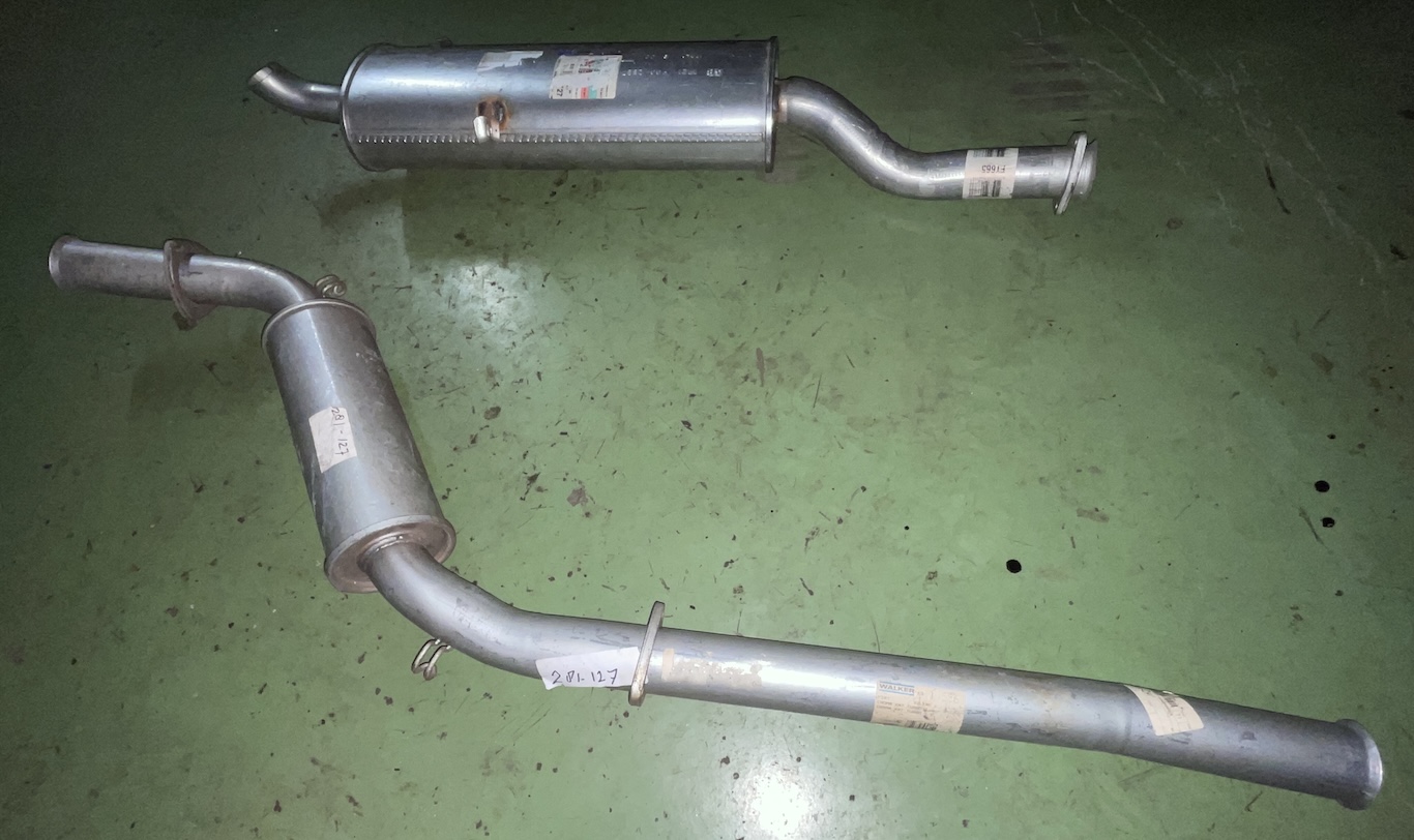

De uitlaat wordt vanaf de KAT vervangen. De oude (Bosal) is aan het einde van zijn latijn. Daar hebben we een nieuwe voor die ergens in NL surplus lag te zijn en voor een koopje konden overnemen. . Deze is t.o.v. Bosal van een betere (lees zwaardere) kwaliteit materiaal, dus dat is mooi meegenomen.

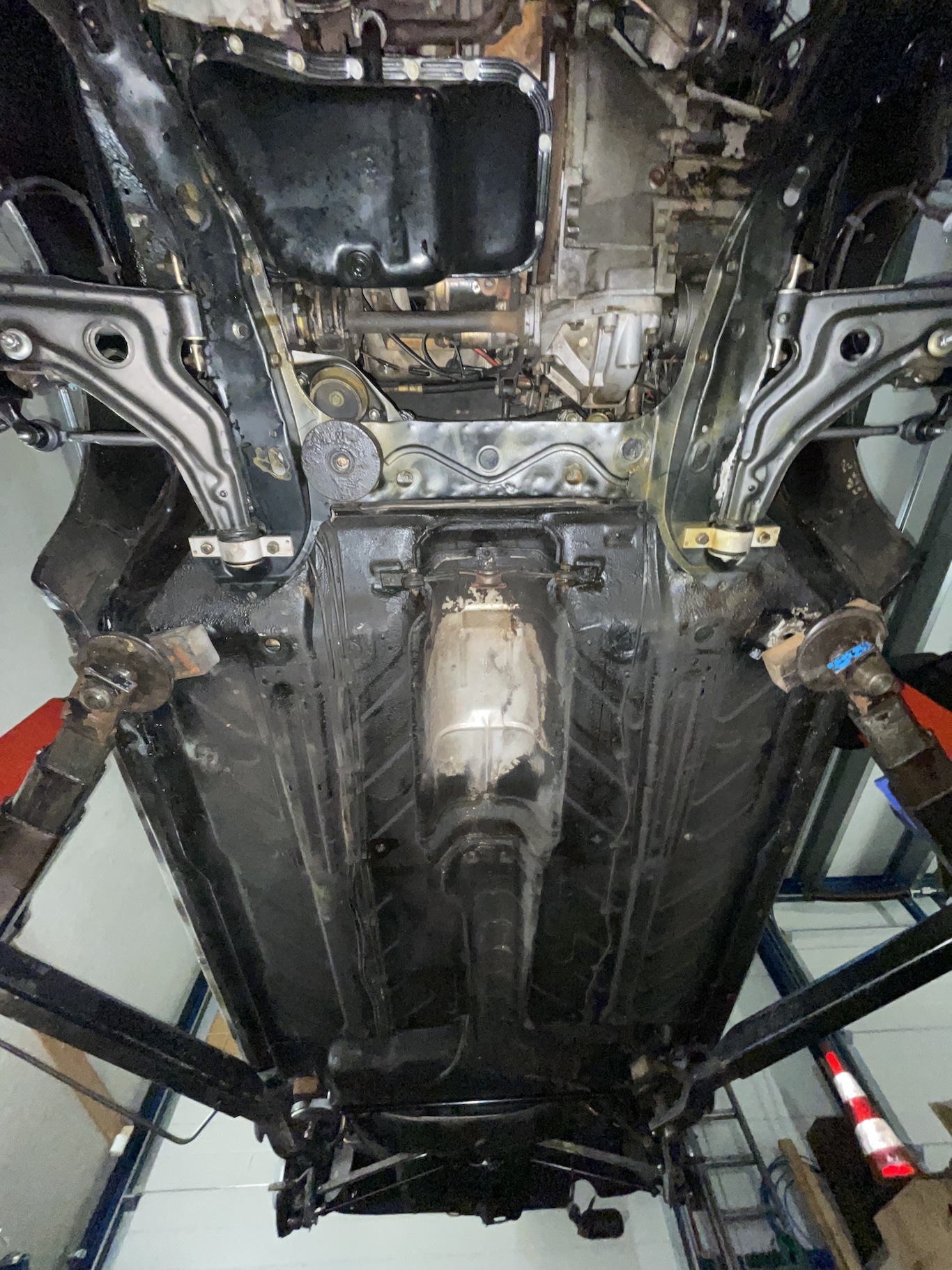

Wel is het zo dat ik de hitteschilden van al die dikke tectyl wil ontdoen, maar dat is gezien de tijd die dat vraagt eigenlijk geen doen. Ik denk dat ik de eerste twee afmaak en de rest later wel zie. Op een later moment is droogijs-stralen ook nog een optie.
Blijft over wat hygiëne zoals het opkuisen van de motorruimte en het fixen van een paar elektrische gremlins. Dat gezegd hebbende, het kostte me veel moeite om de KAT van de flexibele voorpijp. Die zit met zes bouten vast en die zijn volledig vastgeroest. Ik heb de KAT nu los van de voorpijp, maar de restanten van vier bouten moeten nog uit de flenzen van de KAT.

De sloper in Friesland is van een latere tweede serie (v/a 1991). Deze hebben een iets zwaarder bemeten remsysteem op de vooras. Op de achteras zijn remblokken/schijven hetzelfde, echter hebben de klauwen iets grotere zuigers, w.s. vanwege een optimalisatie van de rembalans (iets meer rear-bias). Ik heb voor nu gekozen voor de eigen klauwen (met de iets kleinere zuigers). Deze zitten er inmiddels weer op. De klauwen uit Friesland (met iets grotere zuigers) leg ik apart, kan altijd later nog i.d.d.

Afgelopen weekend heb ik alle montage werkzaamheden aan de achter-brug, achterwielophanging en remsysteem afgerond. Ik heb zoveel als mogelijk is geel gepassiveerde spullenboel toegepast. Alles zit nu weer zoals het op de constructietekening staat aangegeven. Next step is controle remsysteem en het ontluchten daarvan.
