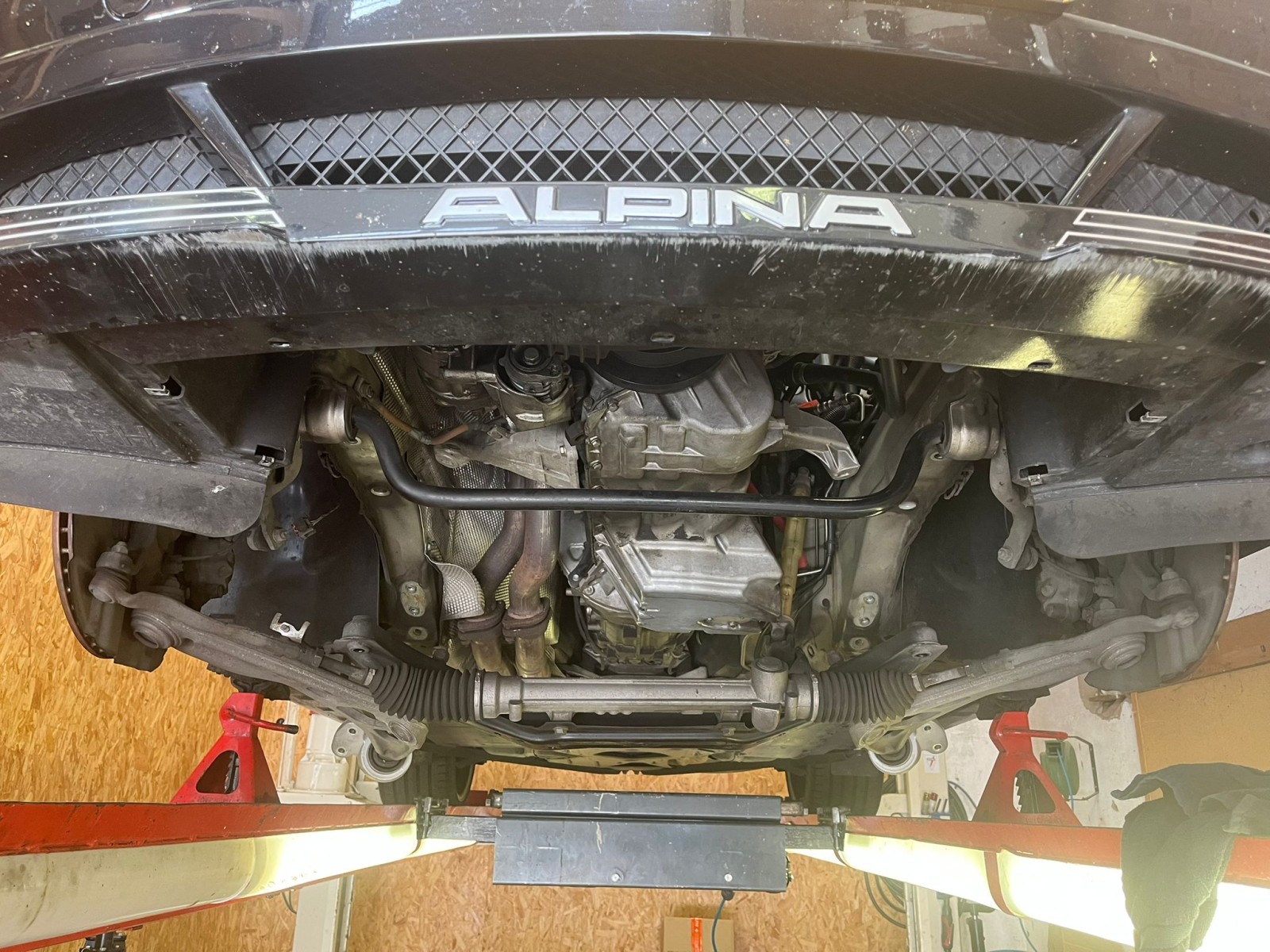

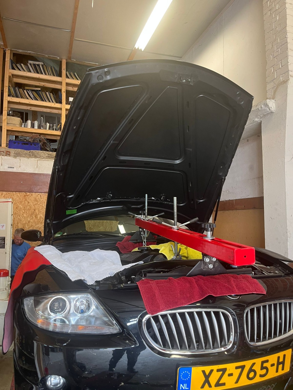

Afgelopen weekend de Z4 al een goed eind richting gereedheid geholpen, lekkende carterpakking vervangen. Met de achterste draagarmrubbers los kun je het subframe al een goed eind laten zakken, om het pannetje te verwijderen moet je dan alleen nog even de olie aanzuigbuis verwijderen maar dat vermoeden had onze Peter al uitgesproken haha. Verder eigenlijk rechttoe rechtaan, zij het dat de motordrager beter in in lengterichting geplaatst kan worden, ook dat had Peter al gesuggereerd want die had deze werkzaamheden al achter de rug met zijn E85.
subframe afgezakt

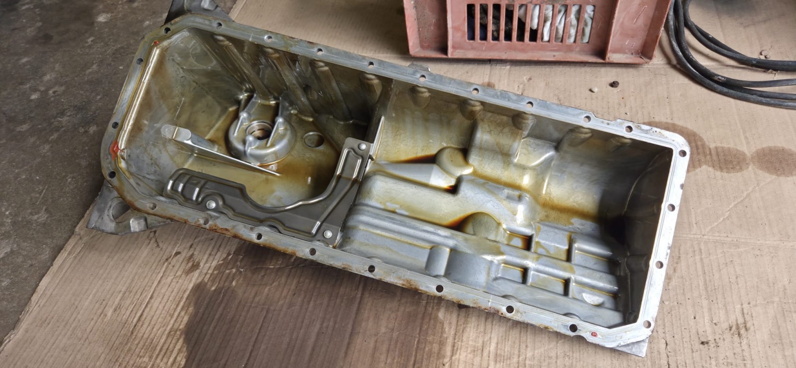

pannetje kwam er superschoon onderuit

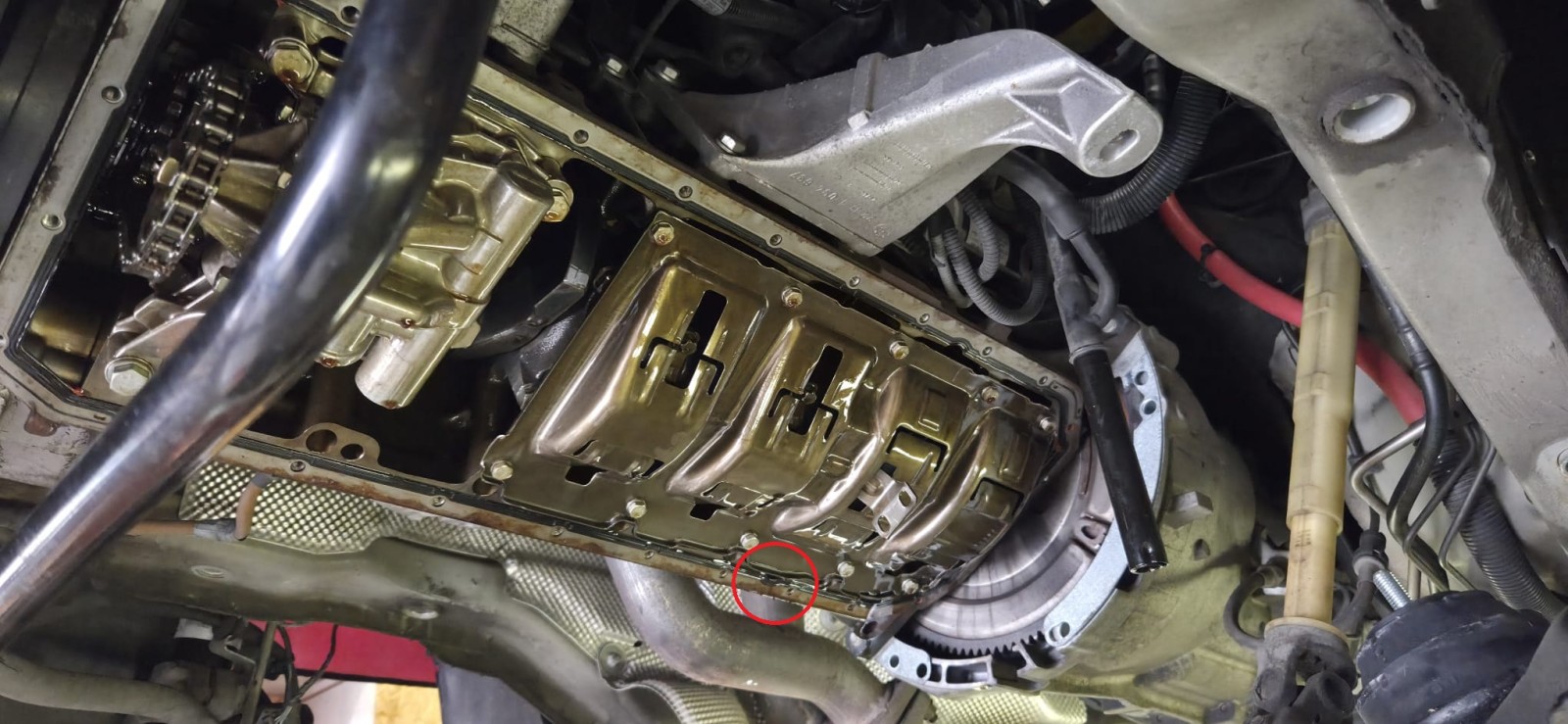

hier hangt de pakking nog aan het blok en is de bron van de lekkage vrij goed zichtbaar

Wel een echt schoon pannetje zeg, en veel ruimte.
