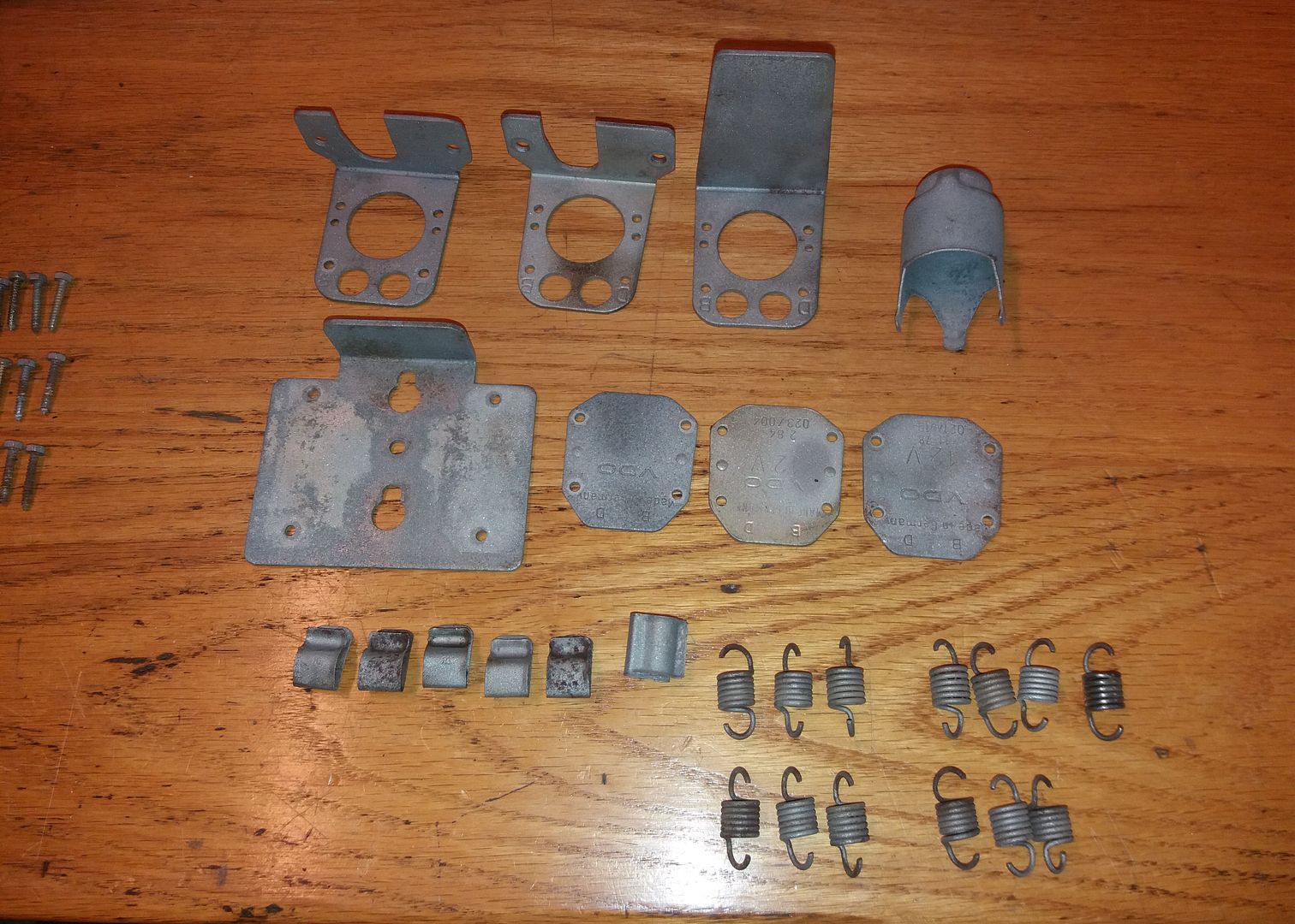

Zo heb ik een tijdje geleden een start gemaakt met de koplampen. Ook deze auto van mij moet SWRA (ScheinWerferReinigungsAnlage) krijgen. Dat had je gedacht, wat een gedoe. Incomplete setjes op internet kosten tot €2.000, dat compleet maken kost dan nog wel €500, als je de delen al kunt vinden. Een gereviseerde of echt nette set, compleet, is al in geen jaren aangeboden en zal dus echt heel duur zijn.
Ondertussen ben ik nu ongeveer 3 jaar bezig met verzamelen van onderdelen. Denk aan motortjes, wisserarmpjes, een kabelboom, relais, sproeikopjes, slang en een specifieke SWRA tank, ter vervanging van de reguliere ruitenwisservloeistoftank. Ik heb nu alle onderdelen compleet voor mijn set SWRA, ik heb onderdelen uit zeker 5 landen, verdeeld over 2 continenten. Dus was het tijd om op te knappen.

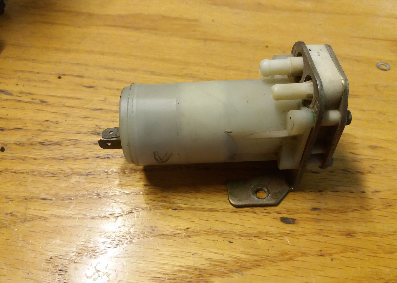

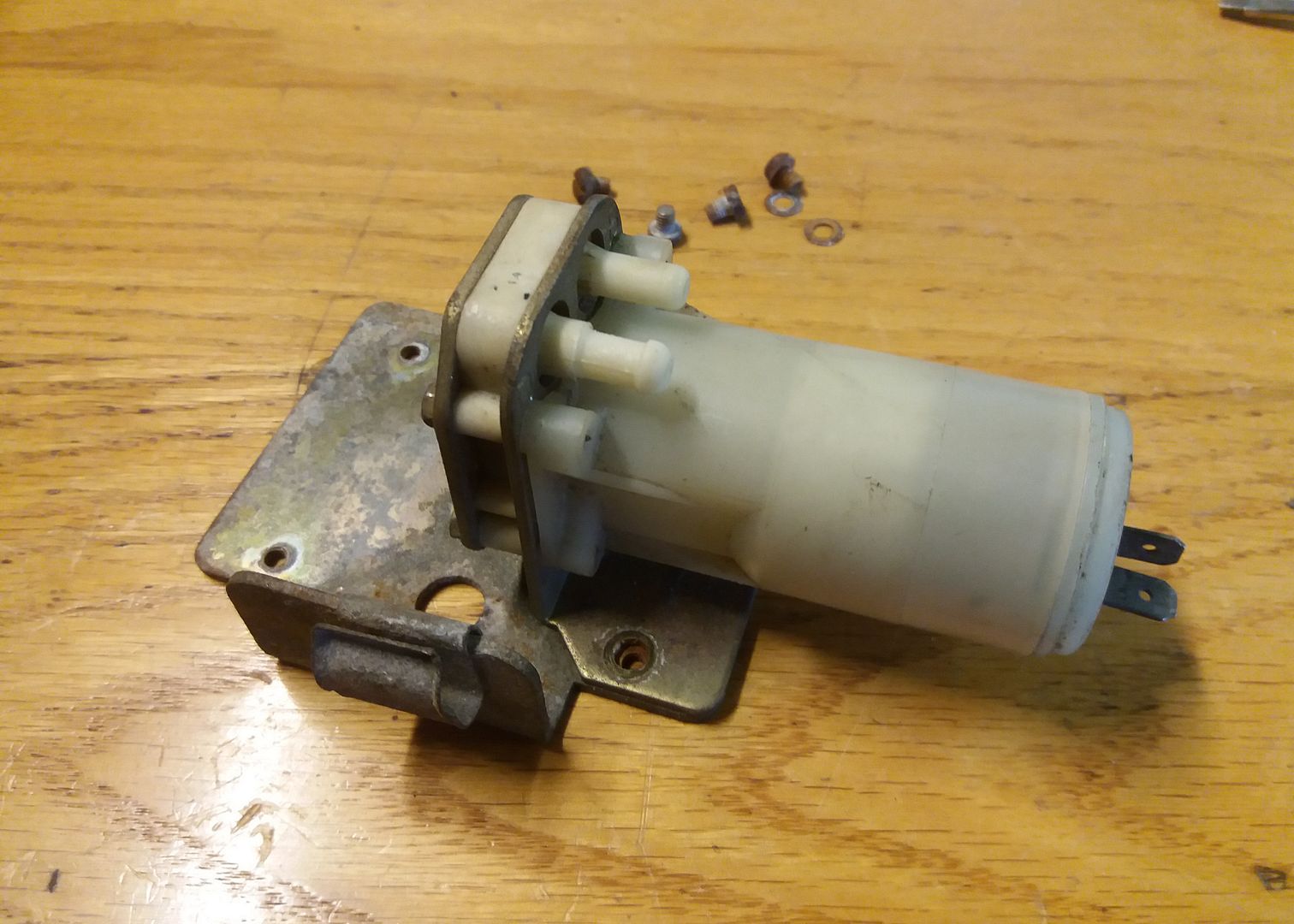

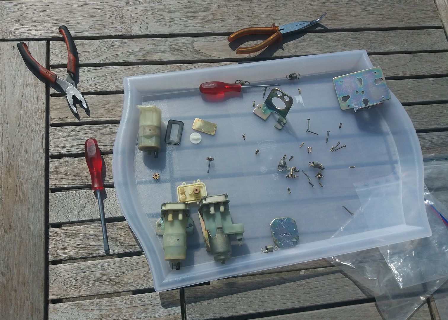

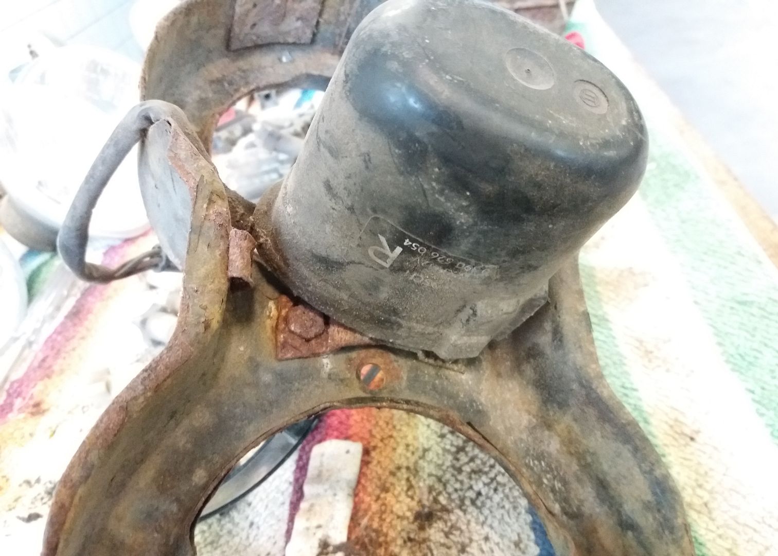

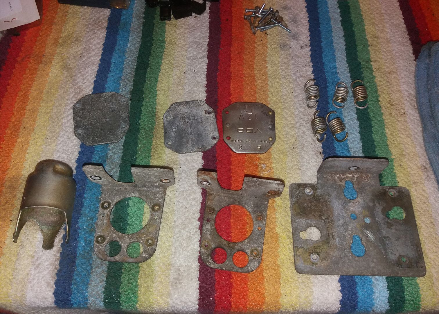

Pompjes demonteren

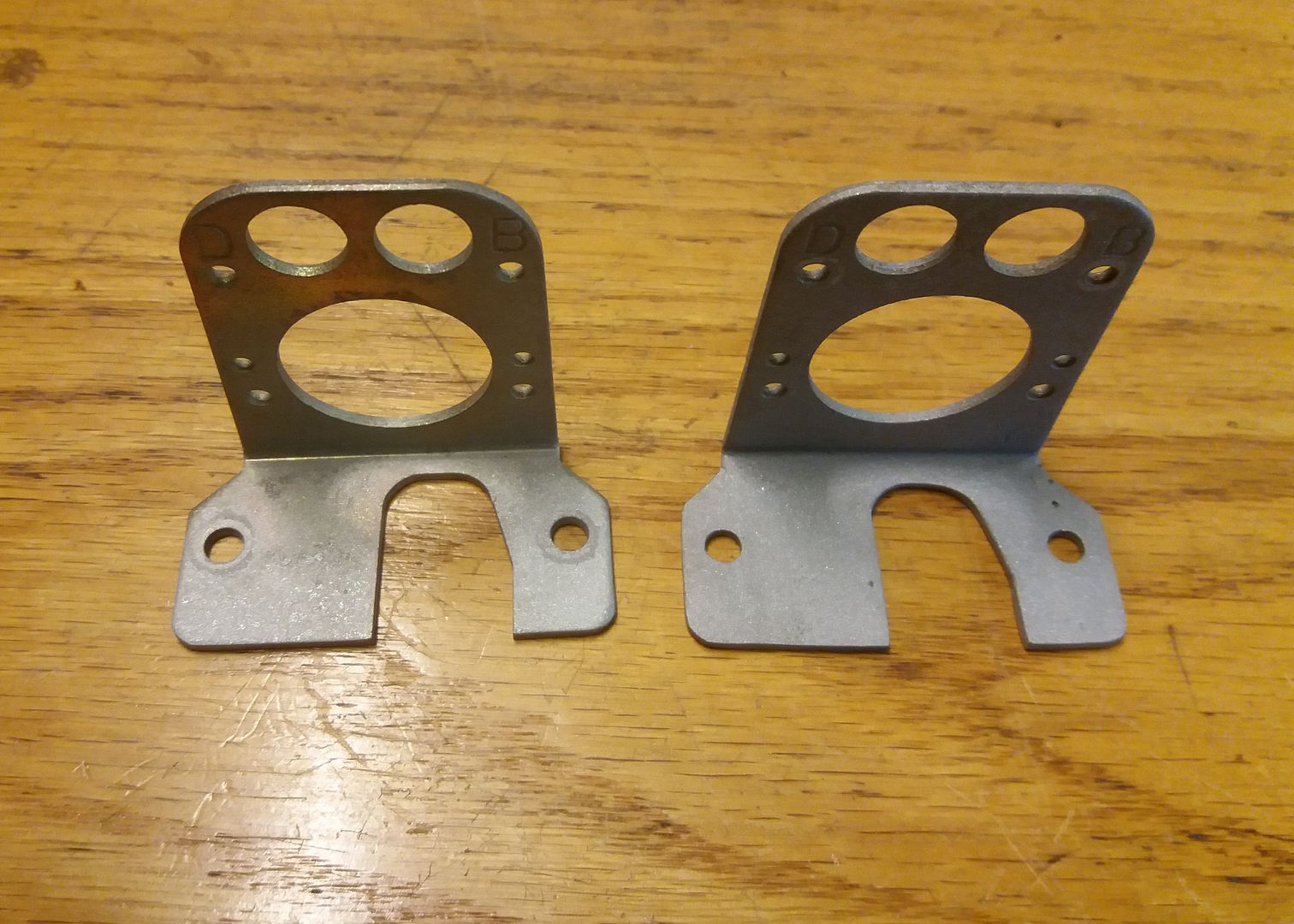

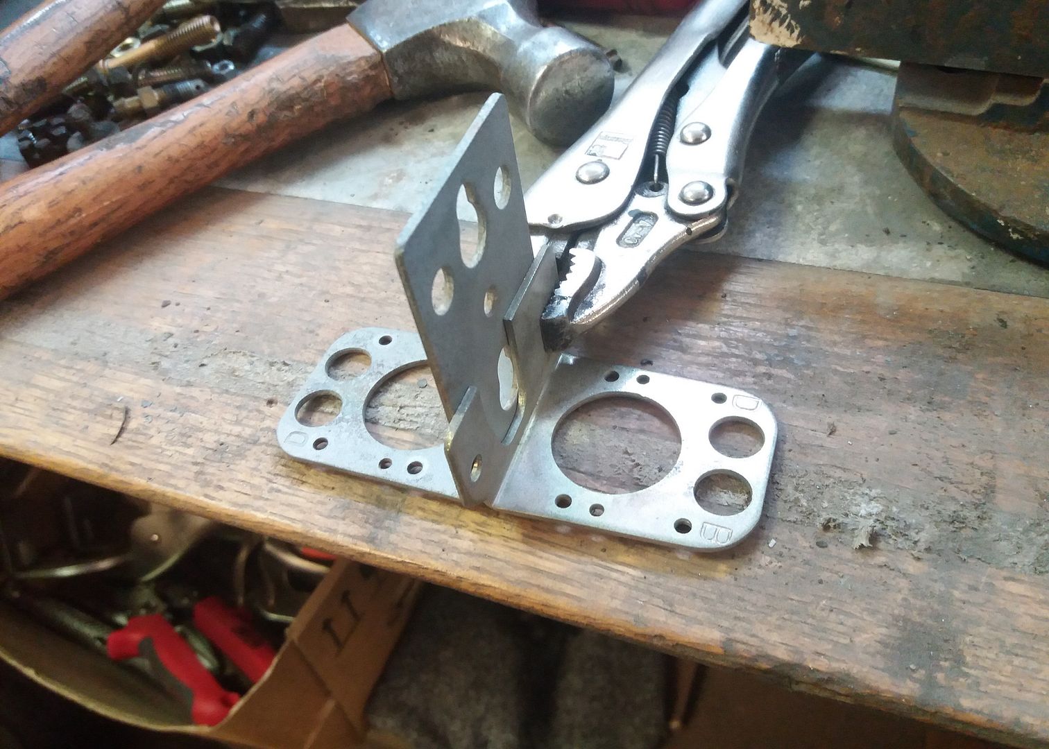

Maar als je overal wat vandaan trekt, krijg je ook verschillende pompjes.
Ander pompje heeft weer een ander voetje.

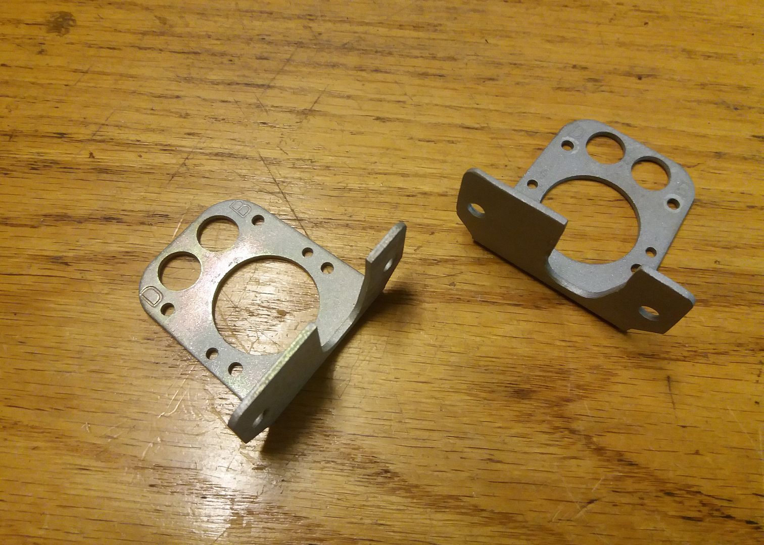

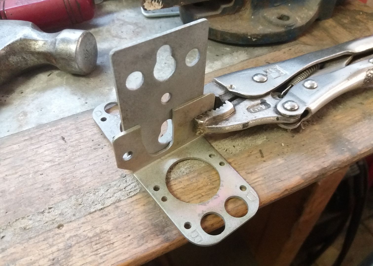

Dus maar aanpassen, gelukkig kan ik metaal bewerken.
Even later heb ik twee dezelfde beugels.

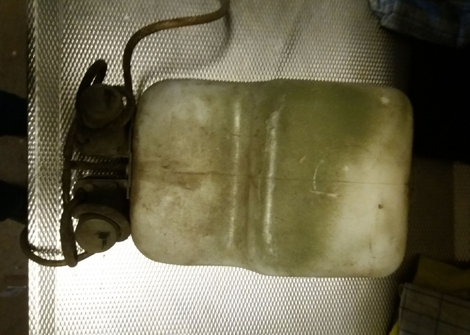

Die pompjes zitten op een tank. Ranzige tank, kan ik wel zeggen. Zo’n oud stuk plastic gaat vaak stuk na 40 of 50 jaar. Ik heb gelukkig een goede tank verworven. Niet de kleine, maar de grote, die BMW als optie leverde.

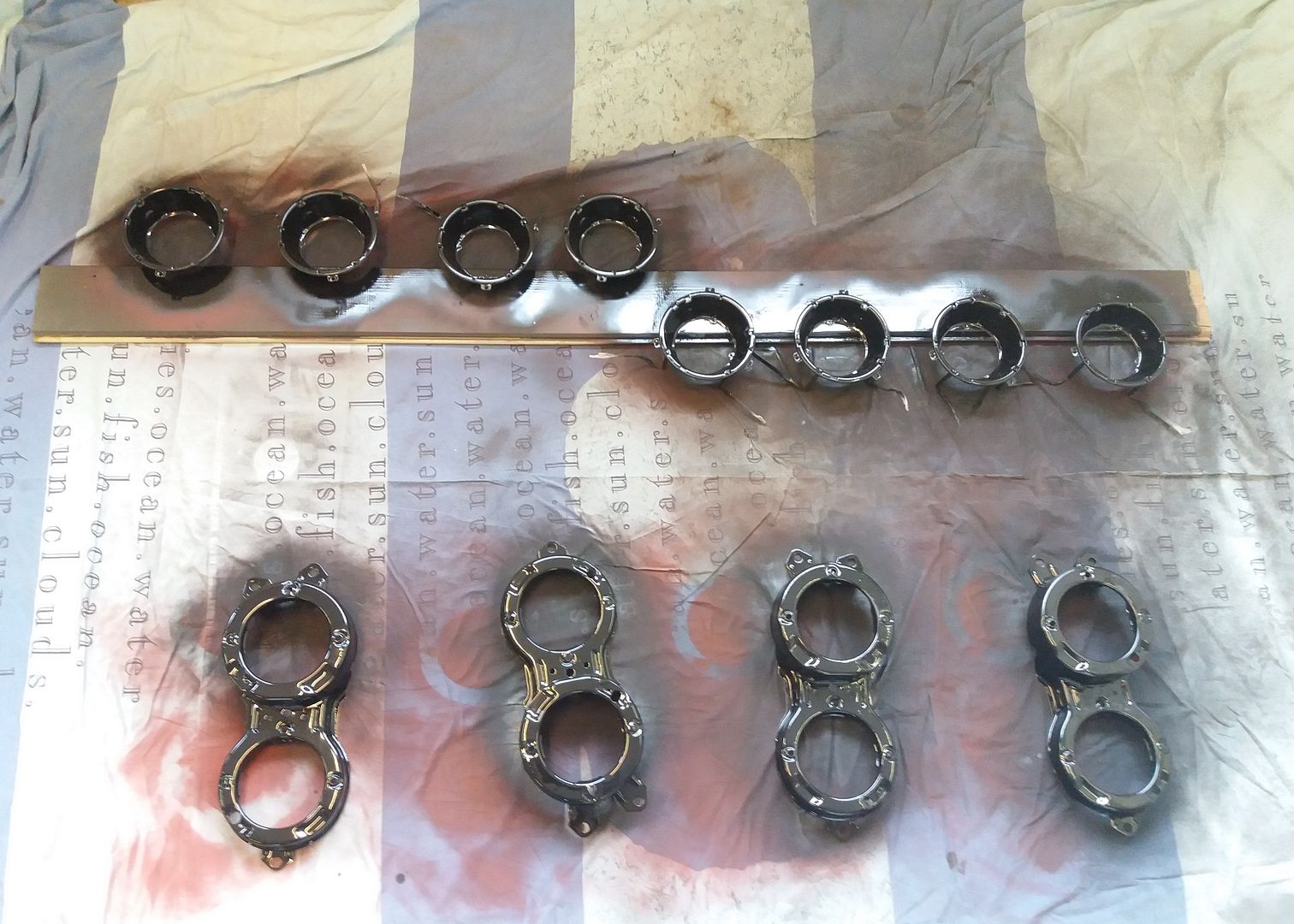

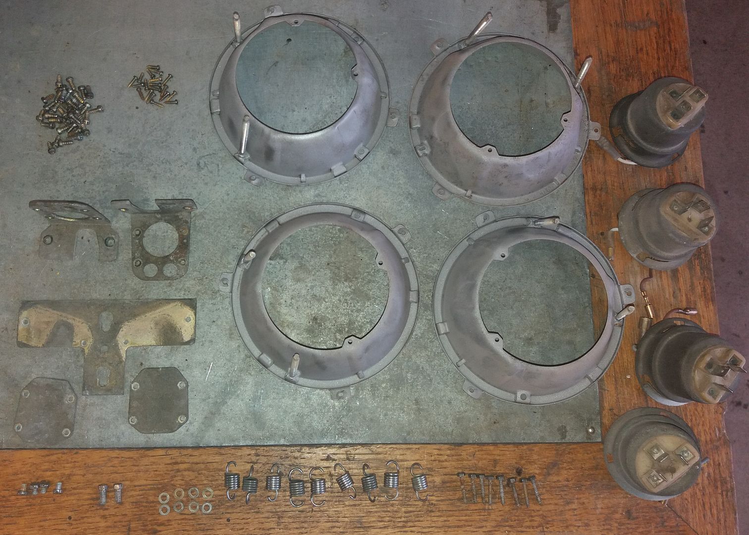

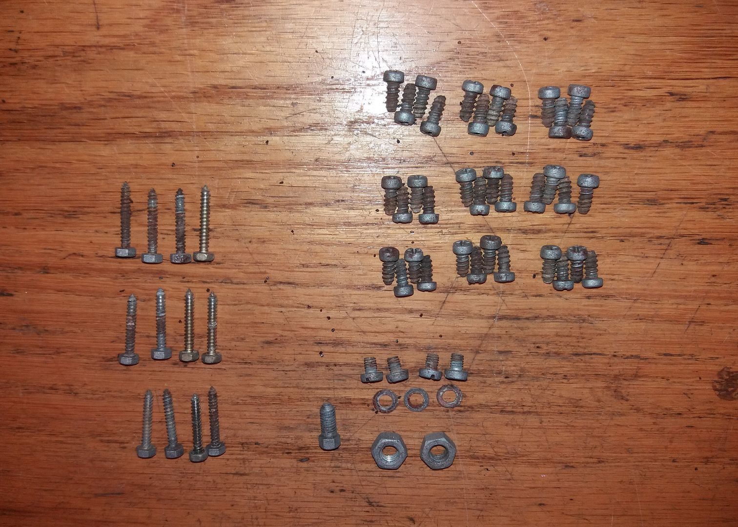

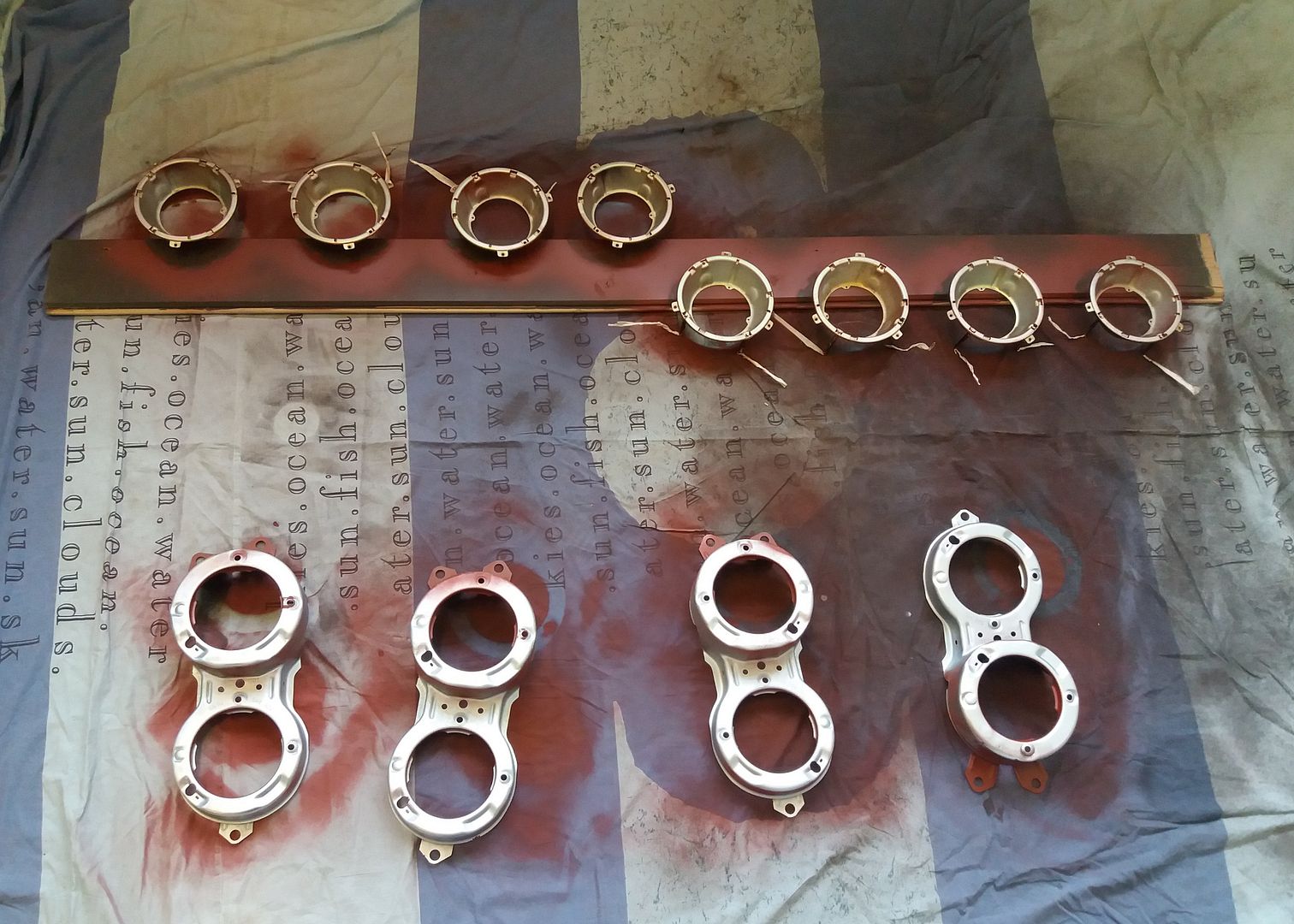

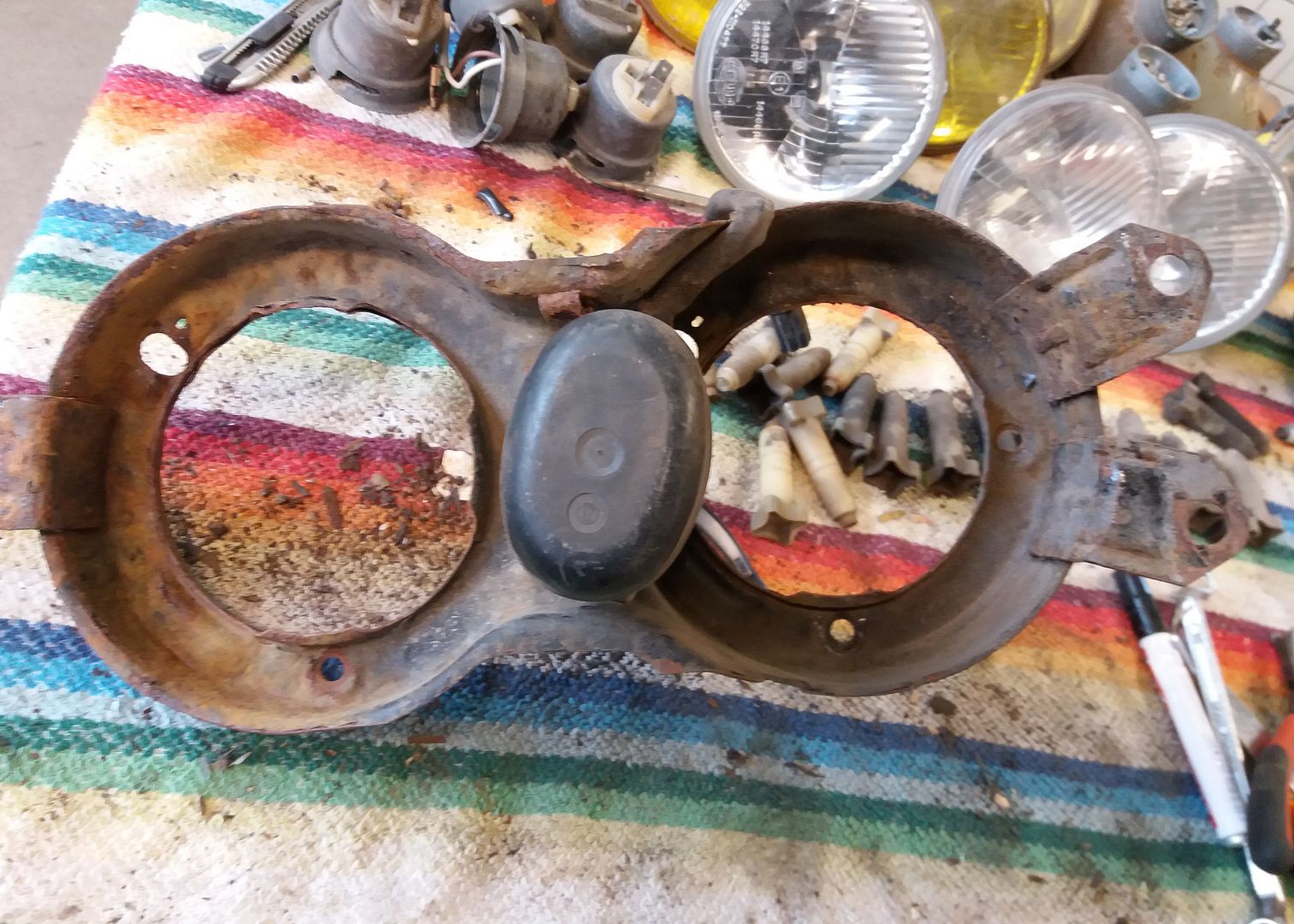

Dan de lampen. De frames zijn altijd wel verroest. De houders soms snotrot, want affabriek is er slechts een dun laagje lak, zonder primer of verzinklaag.
Dus alles gestraald en klaargemaakt voor de verzinker.

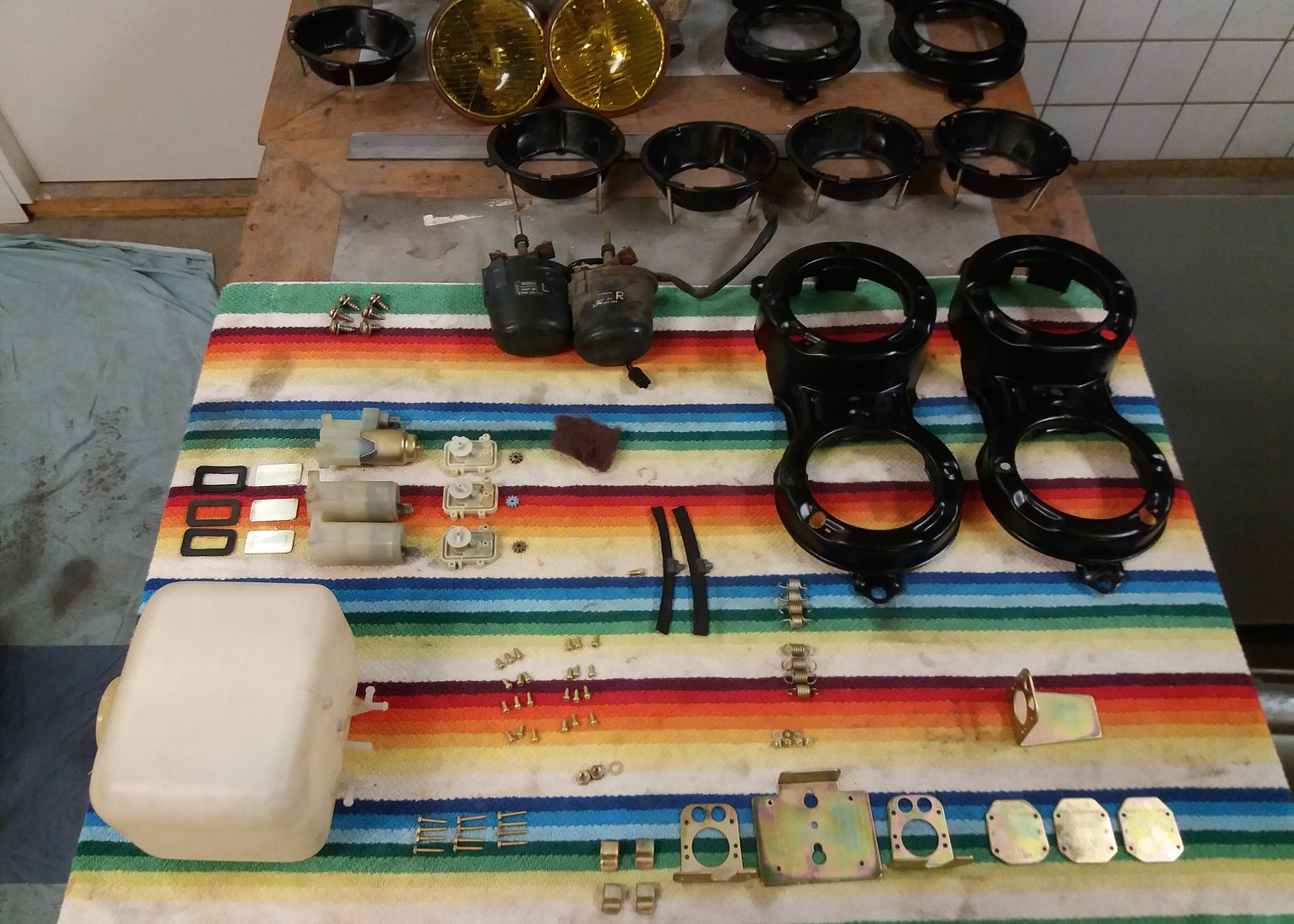

Dat komt dan netjes en als nieuw terug.
En weer zwart
Zo worden alle onderdelen weer als nieuw

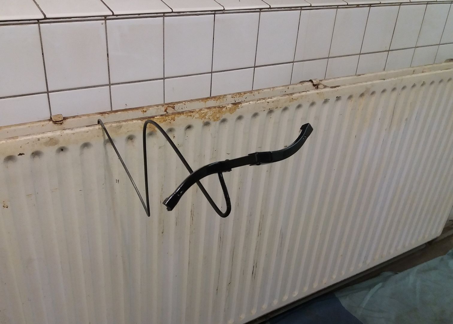

De bijzonder zeldzame wisserarmpjes zijn ook weer netjes zwart.

Pompjes demonteren
En weer zwart

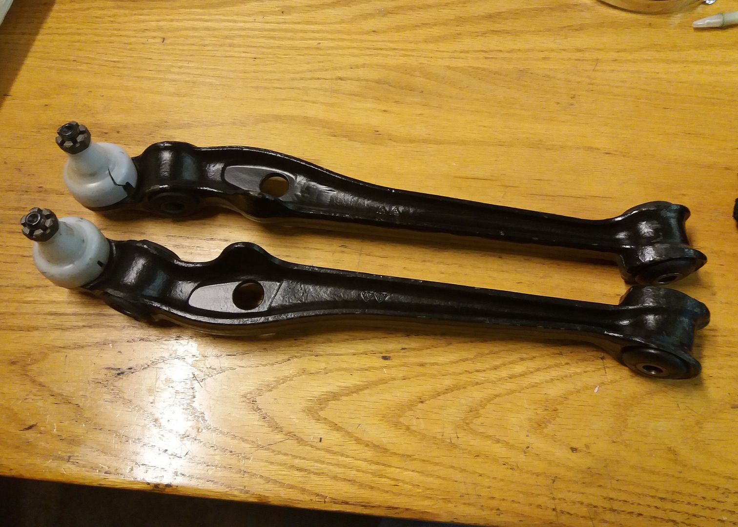

check je wel ff de lengte van die draagarmen? ik heb er gekregen die een paar mm te kort blijken te zijn, zie hier.
