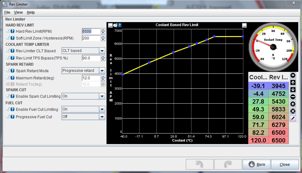

Yep, injectoren staan op 2 squirts per cycle, je weet dat ik semi sequential draai, en dus ook het injectie tijdstip is vastgelegd, onder deellast altijd op gesloten kleppen. Volledig sequentieel gaat niet met megasquirt 2 of microsquirt als je 6 cilinders hebt.
Druk verhogen kan inderdaad, maar zoals het eruit ziet blijf ik nu op ruim 90% dutycycle maximaal, en dat veranderd niet als er verder ook niks aan de motor veranderd wordt. Mocht dat laatste gebeuren, dan opteer ik liever voor 6 nieuwe EV12 injectoren.
Overigens is onze rijstijl niet zo dat we regelmatig tegen de limieten aan zitten hoor.
Dit is mijn rev limiter:

Dat zijn topwardes voor een 2,0 ROB!

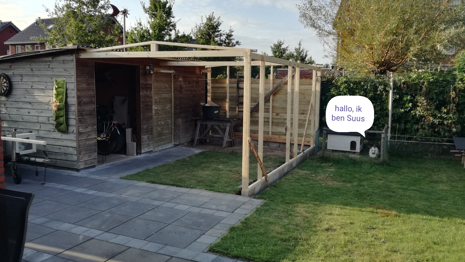

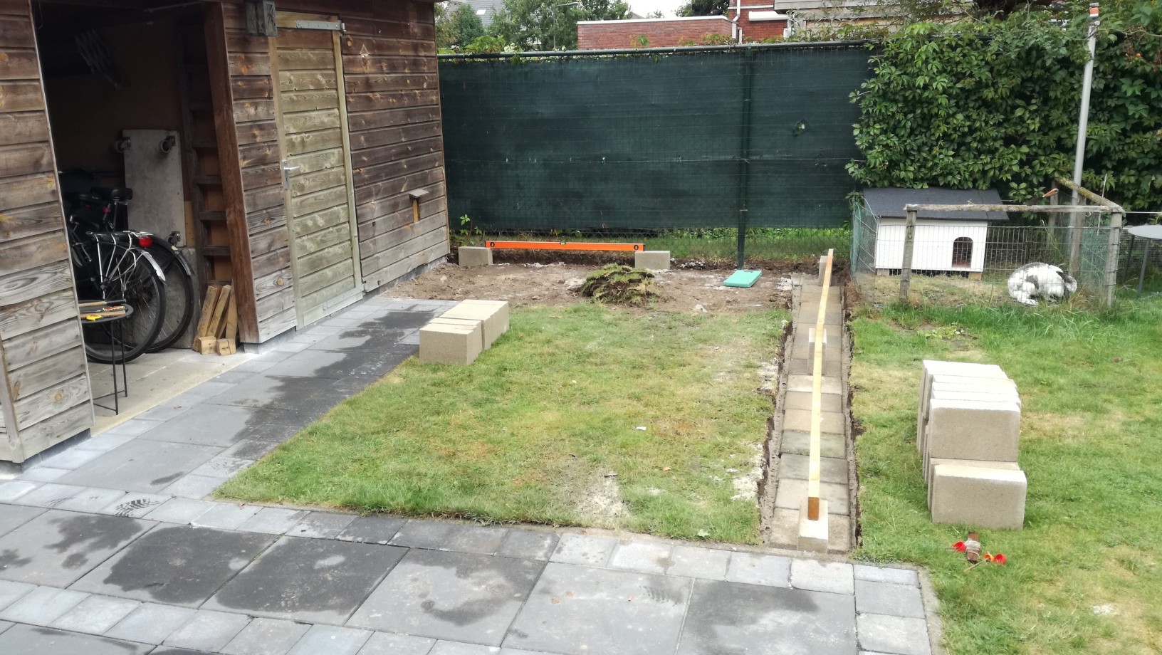

De Pastellblauer krijgt een nieuw onderkomen
Ja nu er nog een BMW op de oprit staat, en die wil ook graag droog staan, wordt het tijd een nieuw optrekje voor de Pastellblauer te bouwen.
Het idee zal al een paar jaar in mijn kop, maar nu komt het er dan toch echt. Het zal geen luxe garage worden, daar hebben we de ruimte niet voor, maar wel een ruimte waar de auto lekker droog kan staan en er zelfs nog wat ruimte is voor kleine klusjes.
En het leuke is, dat we zo ook van de E12 kunnen genieten als we er niet mee rijden. Het optrekje komt namelijk in de achtertuin.
Het eerste aanwerk is deze week al gemaakt.
Suus heeft wel wat ruimte van haar buitenren moeten opofferen, maar ze vind het maar wat gezellig met al dat geklus rondom haar heen:

Sjiek hoor! Hoe krijg je de E12 eigenlijk in de achtertuin? Door dat houten deurtje wordt het lastig lijkt me... Haha.

Ha, mooi schuurtje erbij! Gras wordt nog tegels? Leuk konijn, die Suus!!
Posts: 30184
Leuke plannen, beter, alle kindjes onderdak!
Posts: 3137
Wilmo wrote: Wed Sep 02, 2020 12:07 am Sjiek hoor! Hoe krijg je de E12 eigenlijk in de achtertuin? Door dat houten deurtje wordt het lastig lijkt me... Haha.
Door de voordeur natuurlijk.
Nee, zonder grappen, je weet toch dat ik regelmatig aan de auto sleutel op het terras in de achtertuin, zoals de motorwissel laatst.
De poort is breed genoeg, caravan past er ook doorheen.

Kijk goed bezig, een afdak voor de e12 is altijd goed!
