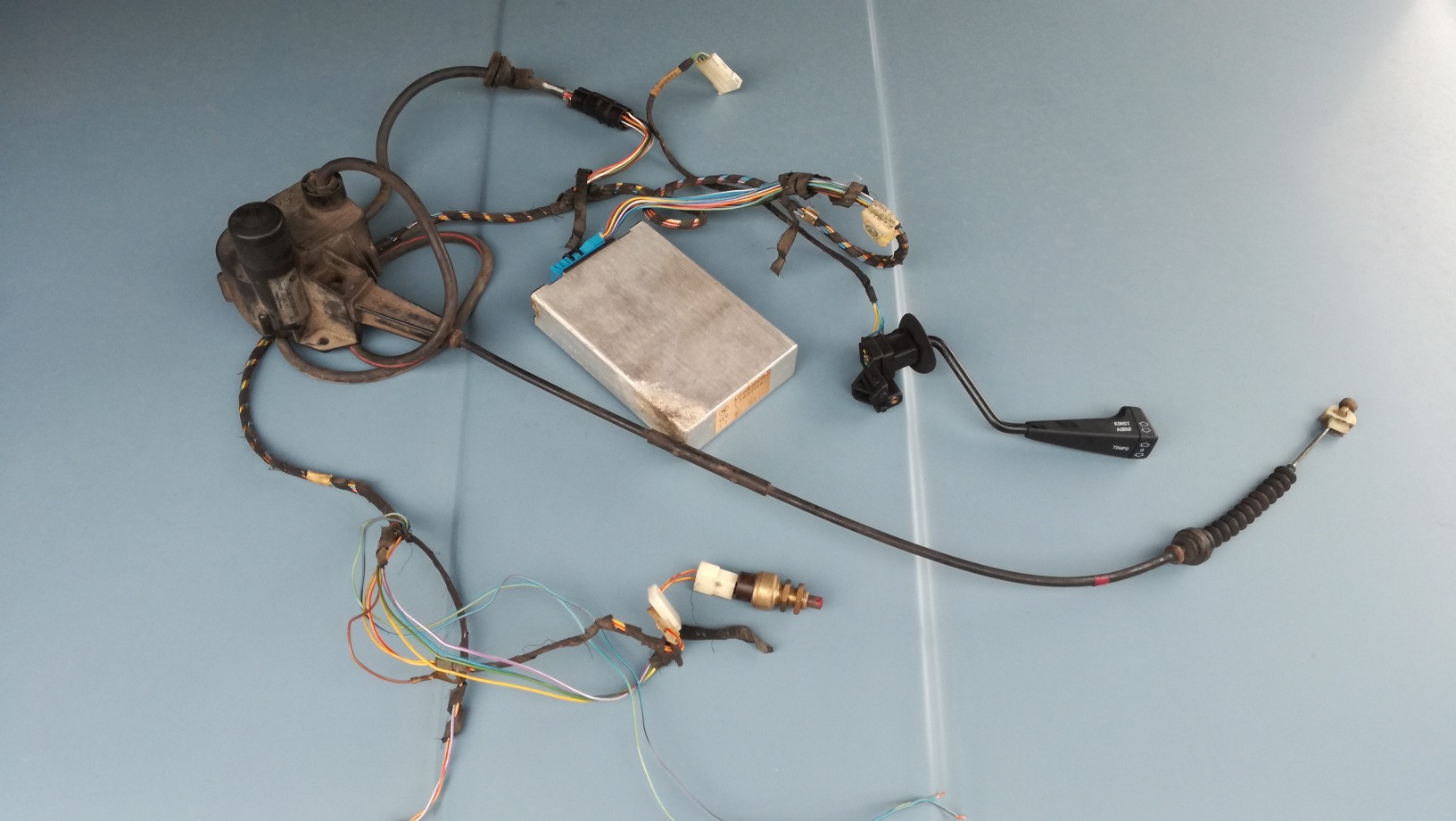

Vanmorgen kwam ik op het gekke idee voor de 2e keer dit jaar een Cruise Control systeem uit te bouwen.
Ja ook de Pastellblauer heeft een cruise control, en in tegenstelling tot de rommel die in de E39 zat, werkt deze wel naar behoren. Het is een origineel BMW "tempomat" systeem dat oorspronkelijk in een E23 zat, ooit gekocht tezamen met een setje 6,5J kroonkurken.
Maar ik gebruik 'm nooit, en Petra weet waarschijnlijk niet eens hoe 'm te gebruiken. Dus dacht ik, ik kan dat ding er net zo goed uithalen en verkopen, zodat ik er wellicht iemand nog blij mee kan maken. De actuator zat trouwens behoorlijk in de weg bij het bougies wisselen.
Na een uurtje knutselen waren alle componenten netjes uit de Pastellbauer verwijderd, daarvoor moest het handschoenkastje eruit, maar ook de bekleding onder de stuurkolom en het stuur zelf.
Het betreft een Tempomat geschikt voor E23, E24 E28 en E30 modellen met injectie motoren.
Aan de pulsgever voor de snelheid had ik indertijd een printje geknutseld om het aantal pulsen te halveren, zodat er een acceptabele puls voor handen was voor de Tempomat. Nu kon ook dit knutselprintje er tussen uit, de Tripmaster en de Display werken namelijk op de pulsen die rechtstreeks van de pulsgever komen.
Nadat alles weer netjes terug gebouwd was, moest er natuurlijk even een rondje proef gereden worden, en kwam ik op het idee iets te gaan doen dan ik al langer wilde, namelijk bij de oosterburen de autobahn op schieten en eens testen wat de maximale snelheid is die deze 43 jaar oude knar nog kan halen. Omstandigheden waren vandaag ideaal.
1 ding is zeker, de maximale snelheid die we vandaag gaan halen heeft deze auto nog nooit eerder gereden.
Na 20 minuten opwarmen was ik op de autobahn beland, en kon legaal het gas er vol op, in de 3e versnelling gaat het tot net geen 140km/u, dan in de 4e gaat het door tot tegen de toerenbegrenzer, 183 km/u, gelukkig heb ik nog een 5 en warempel klimt hij nog door, het duurt even, tot maximaal 198km/u, nog sneller wil ze niet.
De snelheid wordt ook weergegeven op de display en is zeer accuraat, parallel met een GPS snelheidsmeter geven beide exact dezelfde snelheid aan, zelfs de originele teller blijkt zeer accuraat te zijn.
Van de weergave op de display heb ik een video gemaakt, links boven de snelheid, rechts onder de AFR (helaas heel slecht af te lezen), hoog in de toeren bij volgas is de AFR 12~12.5, perfect dus.
