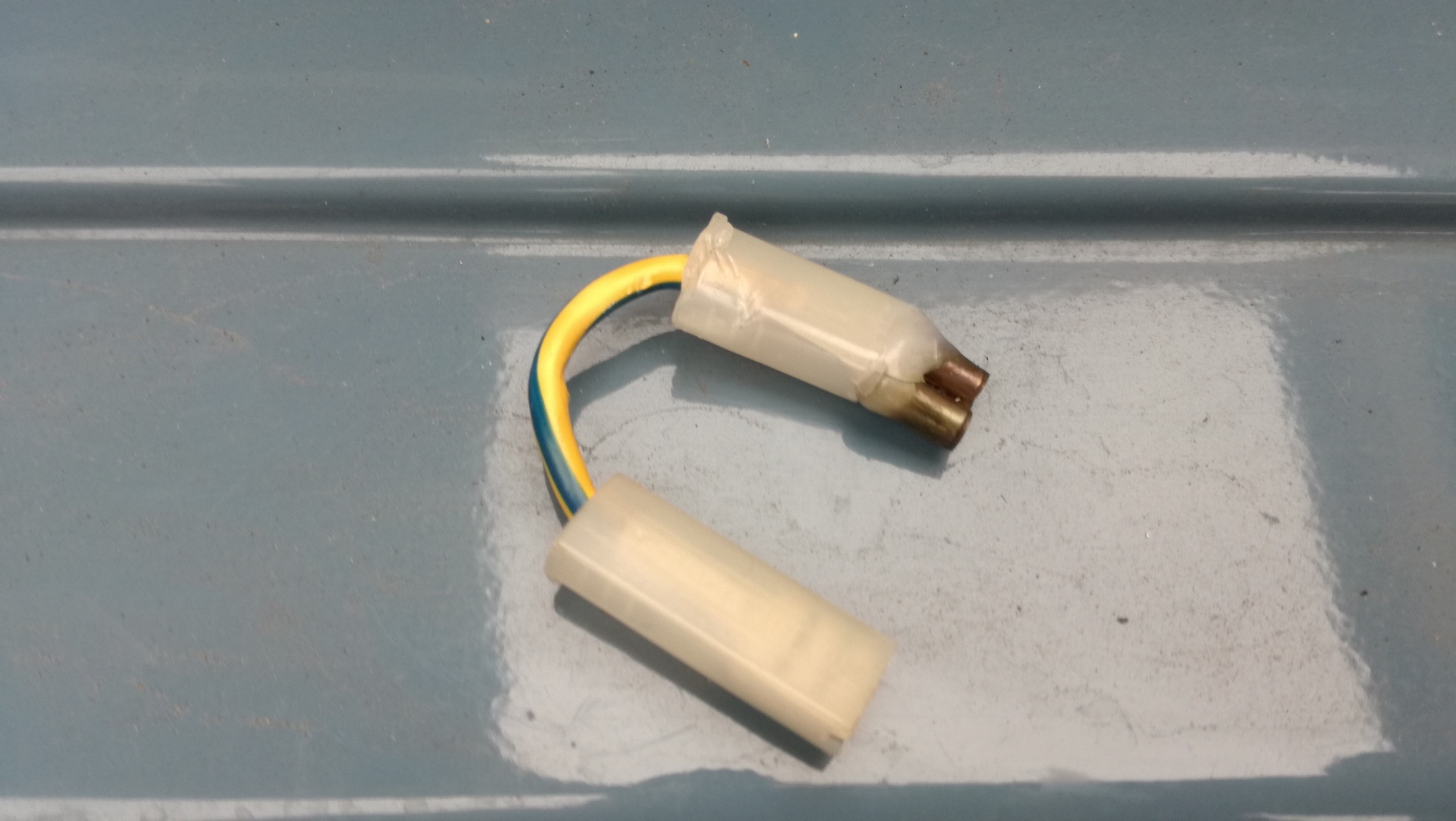

Na laatst een half verkoolde zekering tegen te komen, kom ik nu dit weer tegen in de zekeringkast:
Of het één het gevolg van het ander is, weet ik niet, maar ik denk van wel.
De zekering kast moest wederom open om extra draden voor de MAF te leggen, maar goed dat ik die gesmolten klem tegen gekomen ben, ook dat direct mee opgelost natuurlijk.
