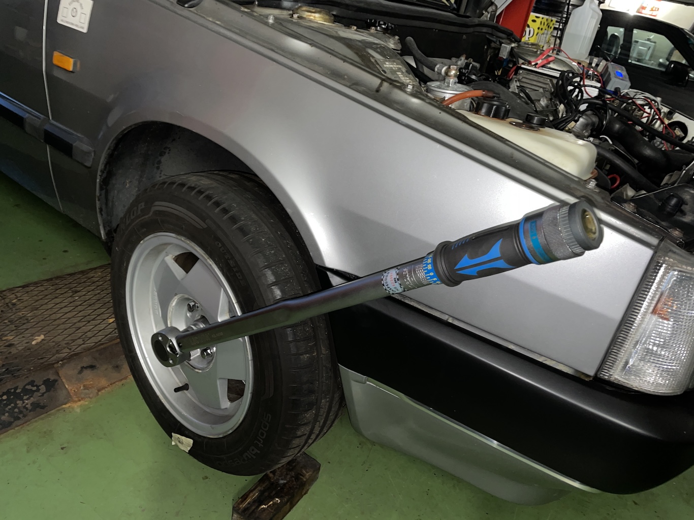

Afgelopen weekend heb ik alle montage werkzaamheden aan de achter-brug, achterwielophanging en remsysteem afgerond. Ik heb zoveel als mogelijk is geel gepassiveerde spullenboel toegepast. Alles zit nu weer zoals het op de constructietekening staat aangegeven. Next step is controle remsysteem en het ontluchten daarvan.

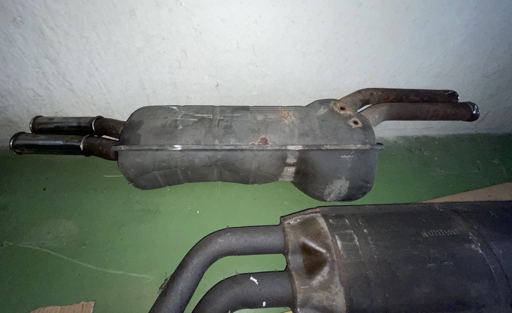

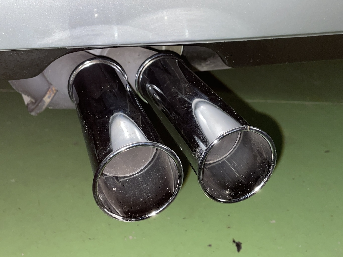

Lang geleden, nog voordat mijn motor onverwachts in de soep liep had ik een nieuwe uitlaat op de E28S gemonteerd. De prijzen waren toen nog aardig schappelijk. Helaas waren de mooie sierstukjes toen al niet meer leverbaar – niet erg want die haal je van de oude uitlaat af toch? Nou nee dus, heb dit door de jaren heen wel een paar keer geprobeerd, maar die zitten na al die jaren muurvast. De oude uitlaat heb ik nog steeds, met name de midden-demper is nog erg goed en met wat aandacht kan ook de einddemper wel wat nieuw leven in geblazen worden.

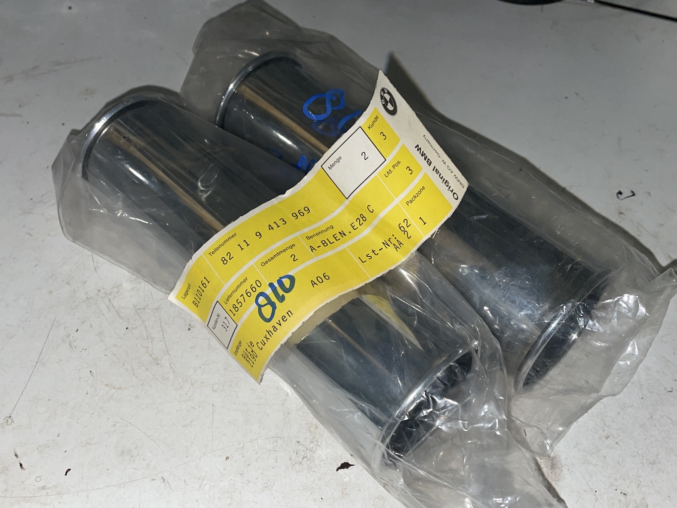

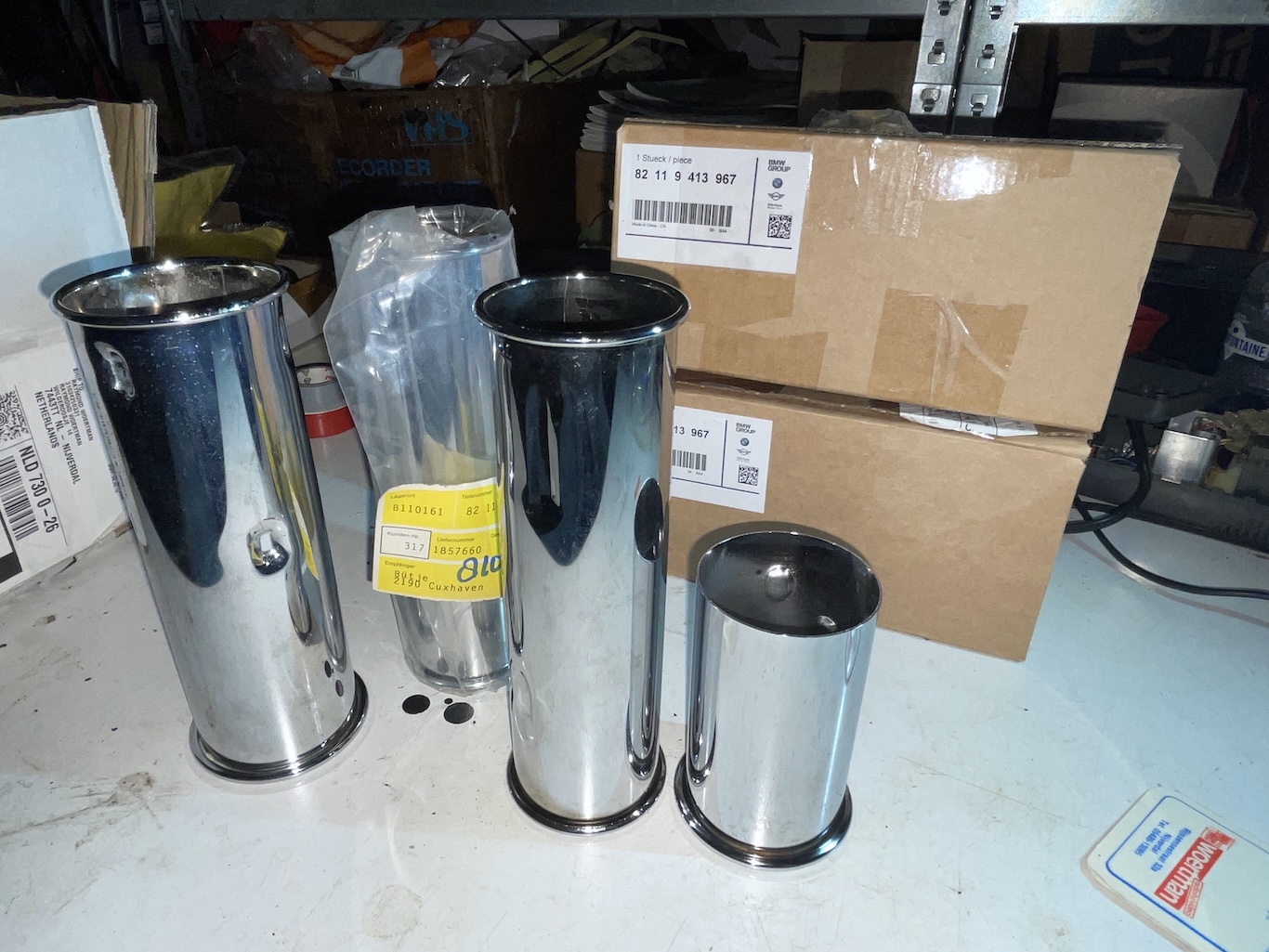

Originele sierstukjes voor de E28S/E24S worden bijna nooit aangeboden. Zelf heb ik ze maar een keer gezien en dat is al erg lang geleden. Het betrof twee exemplaren in shadowline. Kritisch als ik was heb ik ze daarom laten liggen, had ik achteraf beter niet kunnen doen. Juist vanwege die schaarste zijn er private initiatieven geweest (vanuit mye28.com) om exacte reproducties van het origineel te maken, maar met alle verzendkosten en heffingen (Nee, Trump heeft dat het woord echt niet zelf uitgevonden, hij reageert slechts op wat wij in Europa al errugh lang doen) was het prijskaartje mij te gortig.
Ook BMW Classic zelf kwam met een reproductie (ook voor de E28S). Besteld, geleverd en een beetje teleurgesteld. De kwaliteit was goed, de binnendiameter ook, maar waarom leveren ze dan maar een half exemplaar? Kan ik ook niets mee, dus feitelijk miskoop (voor mij) ! Naja, die worden ook niet minder waard, dus laat maar liggen.
Op het E28 feestje van Ivo in September sprak ik hierover met de eigenaar van #100 en die tipte me afgelopen week op twee voor de E28S correcte NOS sierstukjes die op de markt zijn gekomen. Na ja, ik had er al een en echt goedkoop waren ze ook niet, dus bestelde er een. Die kwam afgelopen woensdag binnen. Maar het bleek al snel dat die smaller was dan het exemplaar dat ik al had. Maar hij paste wel en het onderdeelnummer is correct, dus heel snel de tweede erbij besteld. Die kwam vanmiddag.
De bovenstaande foto laat van links naar rechts (1) het exemplaar zien dat ik in 2009 vanuit een magazijnopruiming bij Smudde kreeg toegeworpen, (2) de exemplaren van D&T en (3) de reproductie van BMW. Het linker exemplaar heeft een wat grotere diameter (55mm) en wat diepere inkepingen. Verder zijn ze even lang als de exemplaren die ik van D&T heb gekocht en die weer identiek zijn aan de exemplaren op mijn oude uitlaat. Denk dat er aan het einde van de levenscyclus van de E28S een kleine modelrevisie is geweest waarbij de sierstukjes gewijzigd zijn. In dat geval moeten deze grotere ook een eigen onderdeelnummer hebben gehad. Het is interessant om dat uit te vissen, want dat vergroot de kans dat ik het ontbrekende exemplaar kan vinden.
Maar goed, terug naar de E28S. Ik heb de beide uitlaatpijpen schoongemaakt, ontvet en een klein beetje met MOS2 vet ingesmeerd. Dan schuiven de nieuwe sierstukjes er zo op (en hopelijk ook weer eraf als het moet)..
En daarmee heb ik een langlopend restpunt op weten te lossen. Michel, als je dit leest, bedankt voor je oplettendheid. Ben er blij mee.

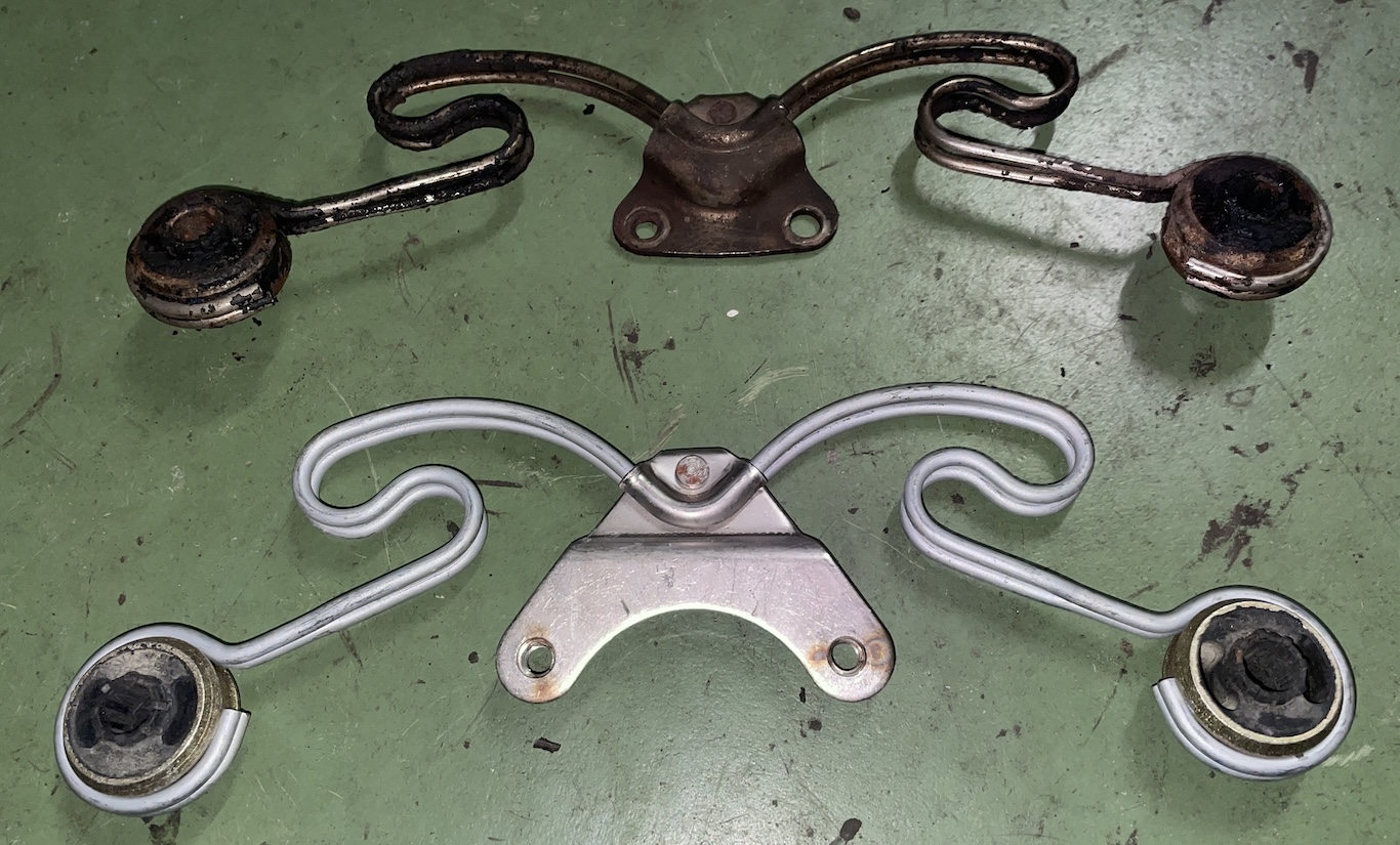

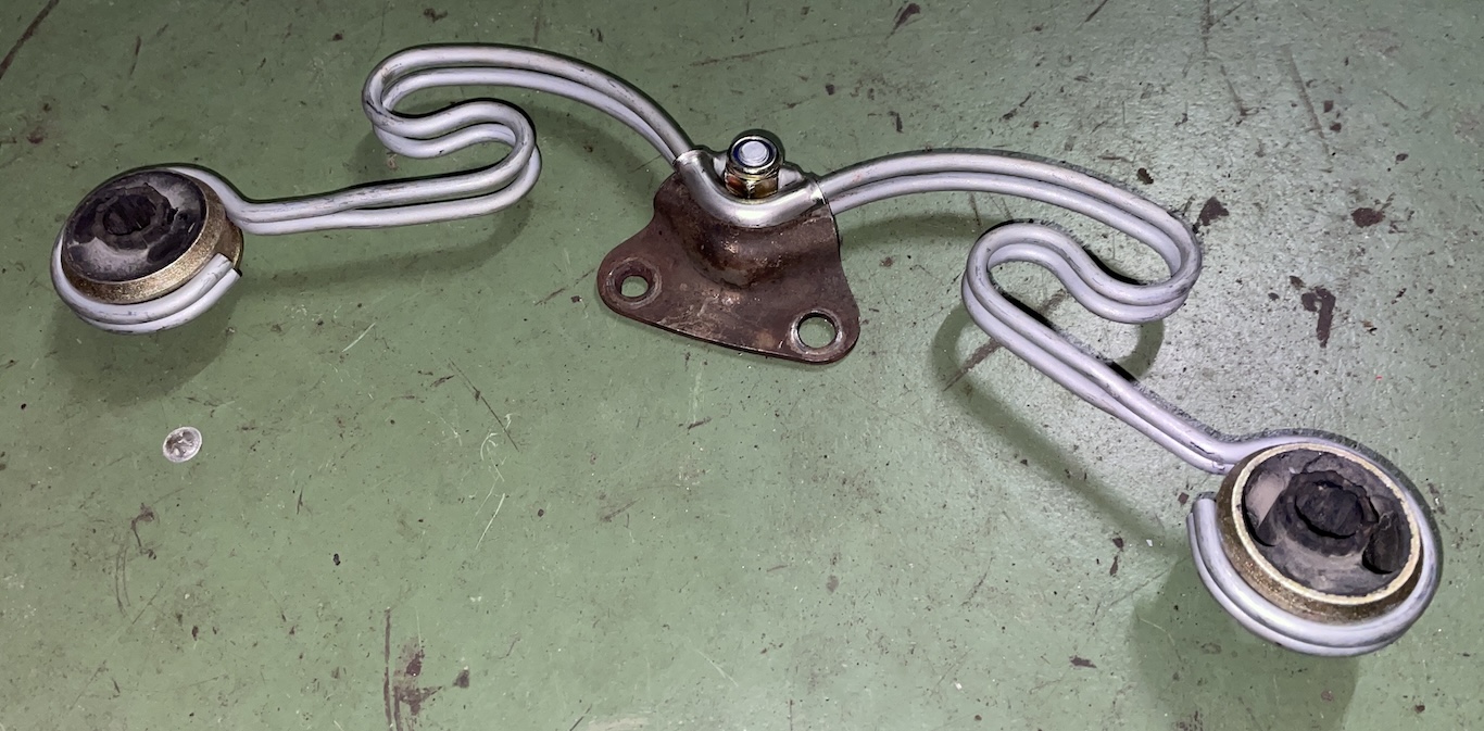

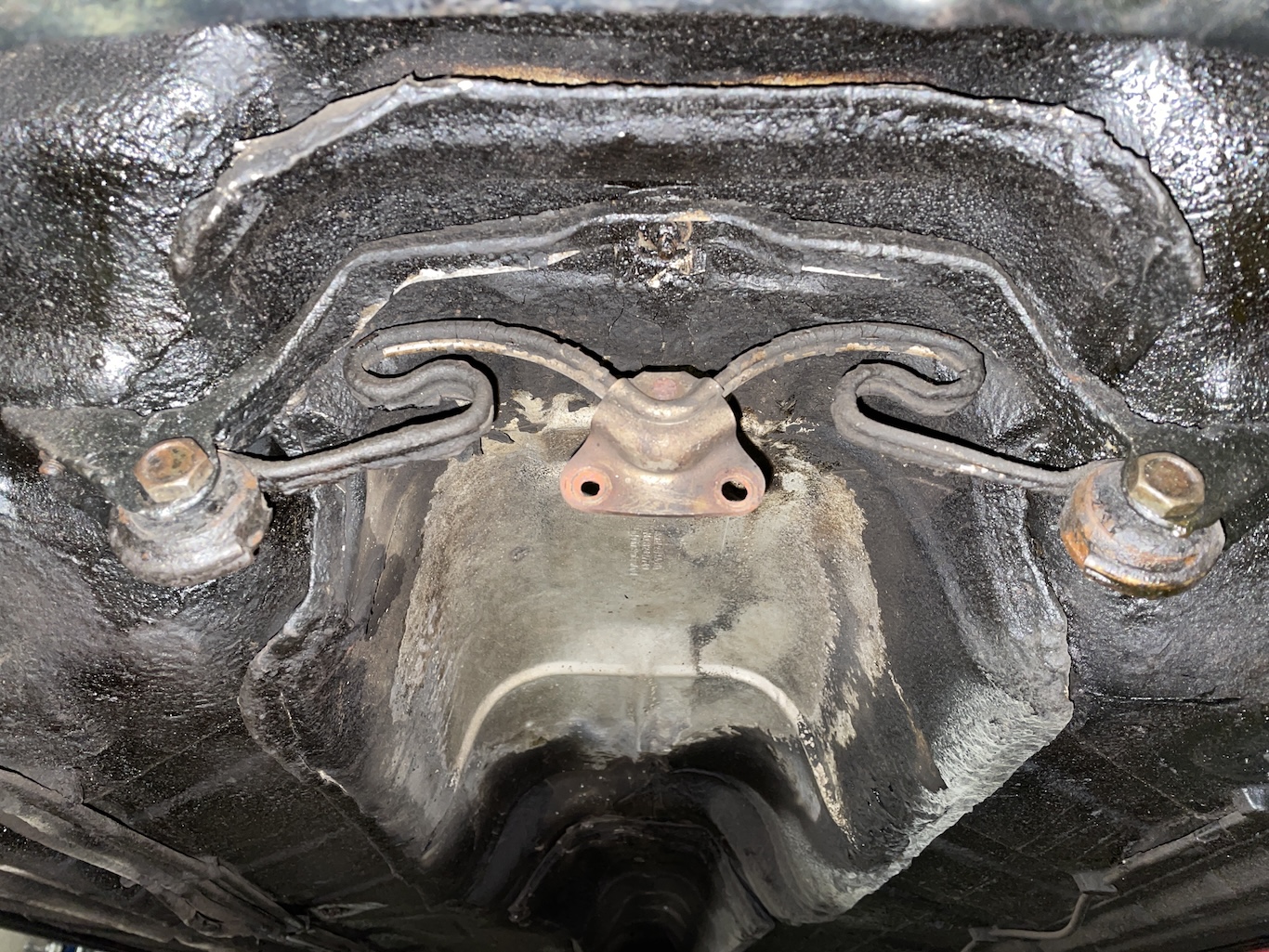

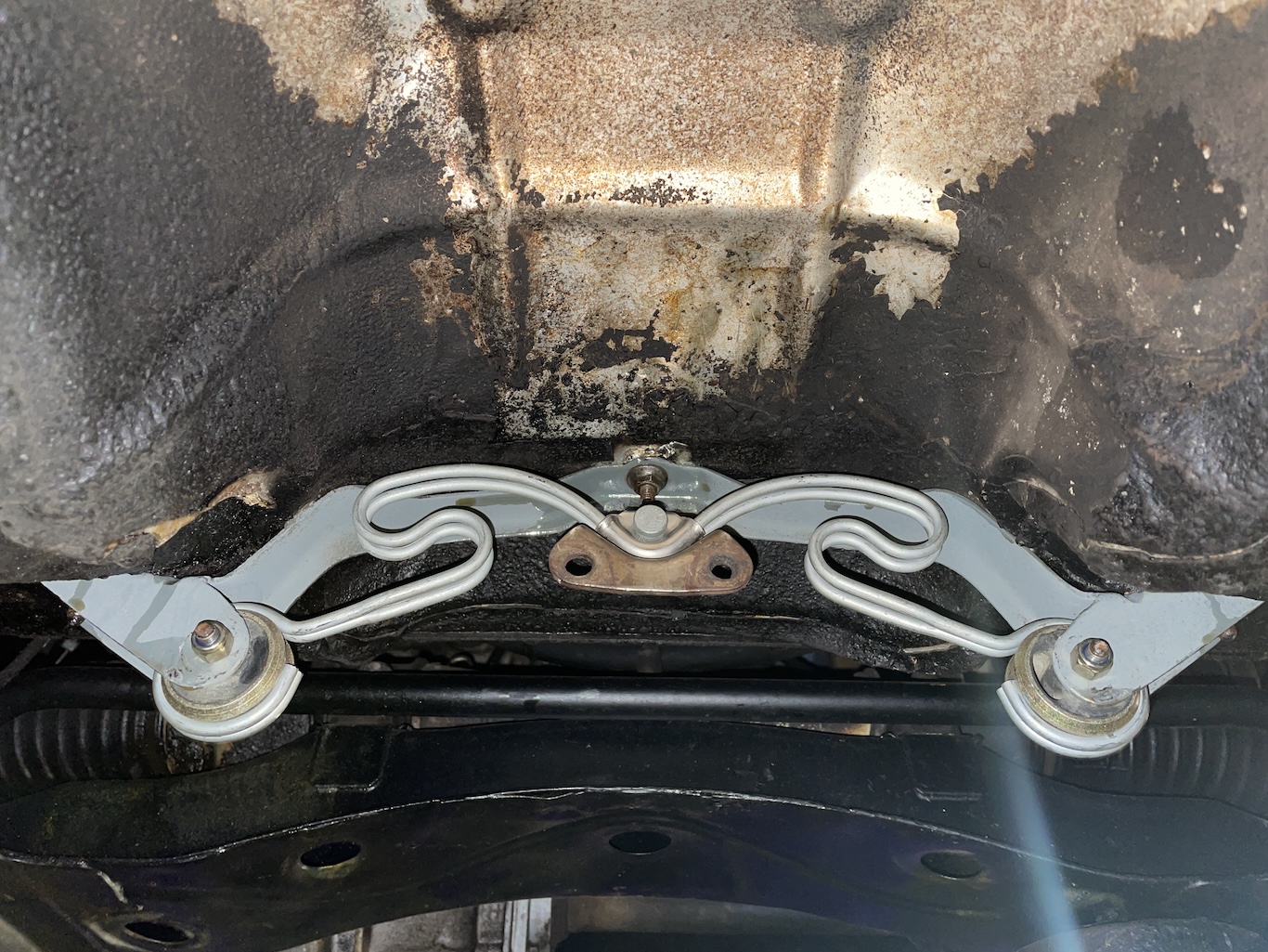

Anders dan bij BMW is de Katalysator van de Tipo 4 d.m.v. een veer-gedempte beugel met de carrosserie verbonden. Aan chassis zijde zitten rubber lagers. Deze had mijn ouweheer eind jaren tachtig volledig in de zwarte tering gespoten.
Niet alleen ziet dat er niet mooi uit, maar ook tast dat het gevulkaniseerde rubber aan. Nou kon ik in Sicilië een nieuwe beugel op de kop tikken, echter als je die vergelijk dan is die niet hetzelfde. Denk dat de nieuwe van de gefacelifte Croma is, of van een zwaarder gemotoriseerde Thema.
Maar goed, het is een kwestie van overzetten van de stalen beugel die in het midden zit, dus de klinknagels met een kobaltboor uitgeboord en de smalle beugel overgezet met een thermisch verzinkte inpersbout en zelfborgmoer.
De montagebeugel aan chassiszijde had ik al van de zwarte pest ontdaan, in de Brunox epoxy gezet en in een zinkprimer gezet. Met de nieuwe veer gedempte ophanging ziet dat er niet alleen weer vers uit, maar ook een stuk mooier.

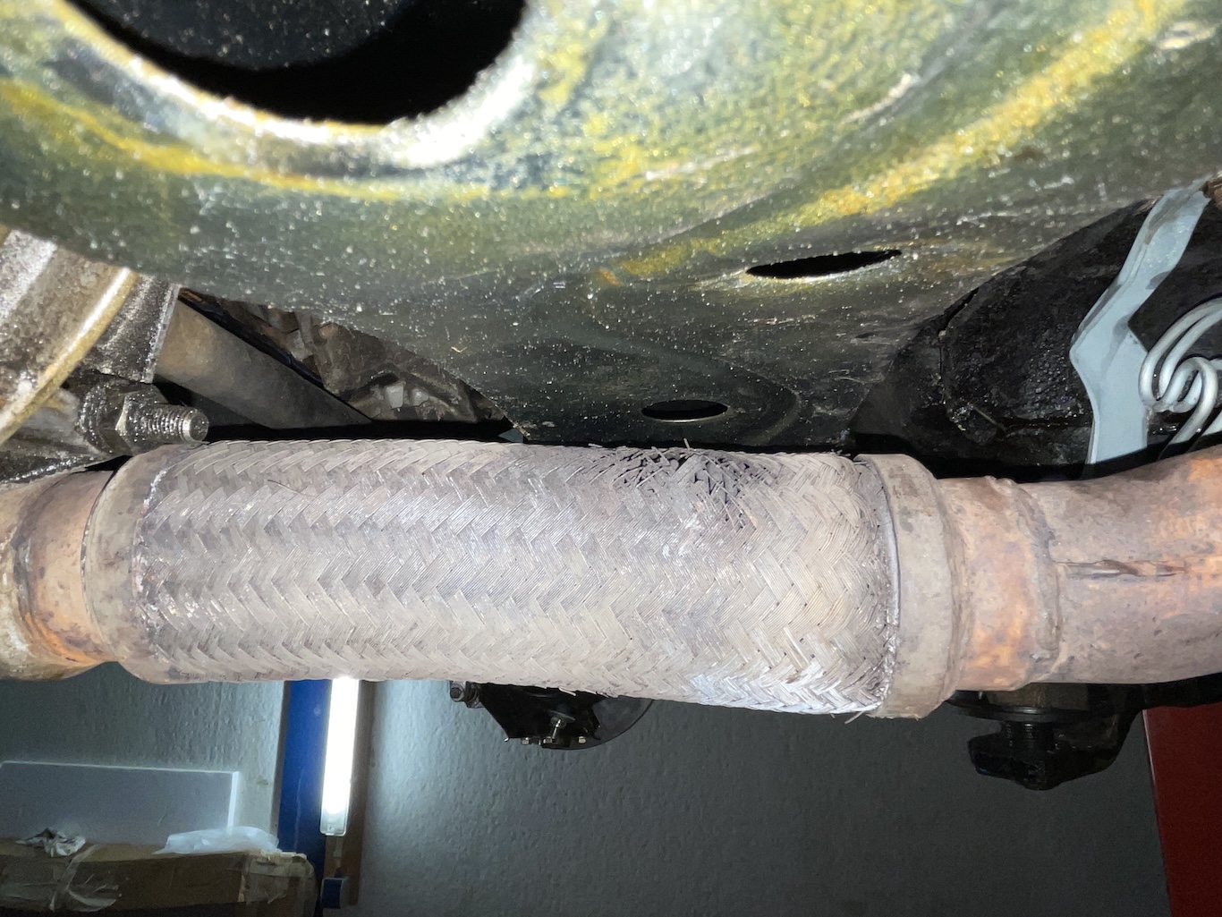

Volgende stap is de montage van de uitlaatbocht met flexibel stuk om de motorkanteling op te vangen. Deze is aan de voorzijde met een beugel direct aan de motor gefixeerd; dit om vibraties en spanningen aan het uitlaatspruitstuk met de turbo te voorkomen. Aan de beugel moest ik ook wat herstelwerkzaamheden doorvoeren.
Eigenlijk moet ik vanwege de slijtage aan de mantel om het flexibele stuk de gehele uitlaatbocht met dat flexibele stuk vervangen, die lijkt bij autodoc nog wel verkrijgbaar, maar aangezien deze nu wel vrij gemakkelijk te wisselen is stel ik die beslissing voor me uit. Ik wil eerst dat de auto rijdt.

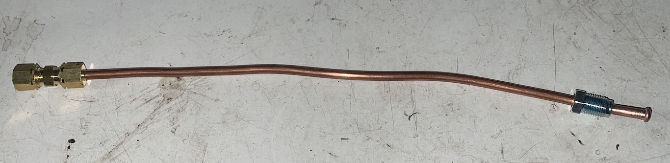

Dat laatste (ontluchten) bleek toch weer wat lastiger dan ingeschat. Alles ging goed, totdat we bij het ontluchten van de voorremmen de remslang rechtsvoor zagen uitzetten.
Juist de remslangen voor had ik (nog) niet vervangen omdat dit een risico voor de remleidingen met zich mee zou brengen. Nu moet ik dat risico wel nemen; als de remleidingen naar de ABS-pomp vervangen moeten worden, dan is dat maar zo. Maar inmiddels weet ik wel wat meer. De achterremmen doen wat ze moeten doen, de motor loopt door het nieuwe uitlaatsysteem zoals een Lampredi vierpitter moet lopen en de plofjes die het oude uitlaatsysteem produceerde zijn compleet verdwenen. Daarmee is het restrisico ook behoorlijk lager en mijn risk-appetijt bij een specifieke activiteit ook wat hoger, kort samengevat krijgen we ook wel weer rond.
Wat voor safety/reliability nog rest is het vervangen van de remslangen en als dat nodig is de remleidingen van de ABS-pomp naar de voorwielen, het afronden van de IBS van het remsysteem en het afronden van het normale onderhoud, het laten uitvoeren van een vierwiel-uitlijning en het oplossen van de elektrische storing in de aansturing van knipperlicht linksvoor.

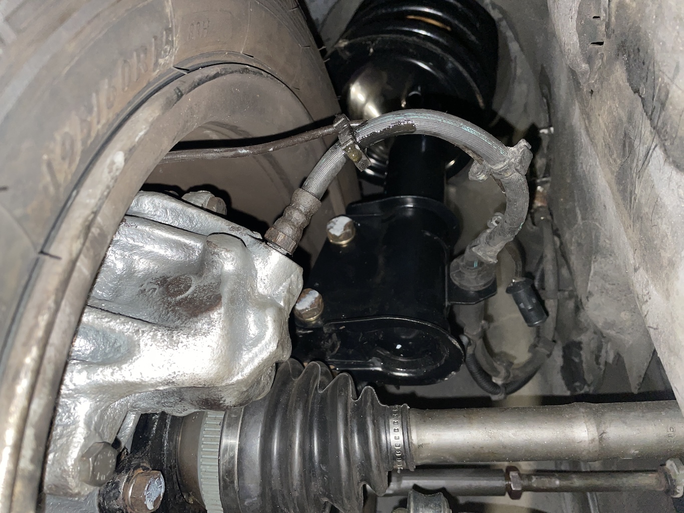

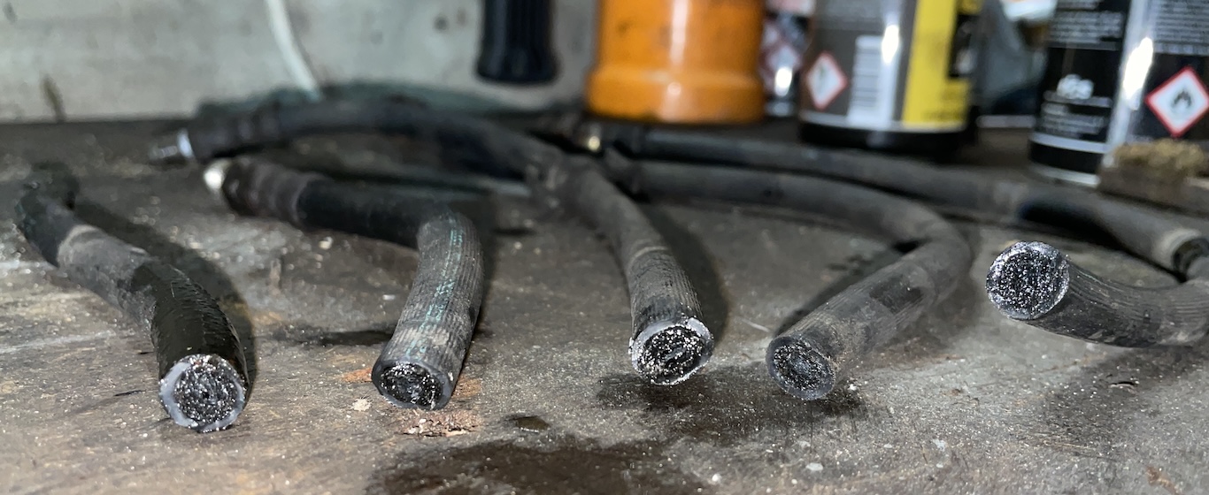

Afgelopen vrijdag heb ik de remslangen van de Croma verwijderd. Heb een poging gedaan de aansluitingen op de remleidingen heel te houden, maar dat lukte niet. Heb daarom ook de remleidingen naar de ABS-pomp vervangen. Linksvoor zelfs in zijn geheel, rechtsvoor was dat te veel risico omdat deze deels achter het stuurhuis op het schutbord zijn gemonteerd. Vervangen van deze leidingen is een project an-sich en ook niet nodig. Na het doorsnijden van de stalen remleiding, bleek de integriteit niet te zijn aangetast, dus besloten om enkel een nieuw verlengstuk met een knelkoppeling op de bestaande remleiding aan te sluiten. Scheelt een hoop werk.
Al met al kostte me het vervangen van de beide remslangen voor de voorremmen een kleine vijf uurtjes, waarvan bijna drie uur voor de nieuwe koperen remleidingen. Voor de gein heb ik de oude remslangen doorgeknipt. Verbazingwekkend hoe met deze meuk de auto vorig jaar nog door de APK kwam (ik stond tijdens het testen zelf bij de remmen testbank).
Inmiddels staat de auto weer op eigen wielen en wacht op de gelegenheid voor het ontluchten van de remmen (nieuwe jaar). Maar dat is normaal onderhoud. Daarbij hoort ook het verversen van alle andere vloeistoffen. Vorig jaar had ik het koelsysteem al afgetapt, gespoeld en tijdelijk met schoonmaakazijn gevuld. Die is inmiddels weer afgetapt en vervangen door koelvloeistof. Bij het aftappen ontdekte ik dat het koelsysteem na drie dagen nog steeds onder druk stond. Tijd dus voor een nieuwe vuldop.

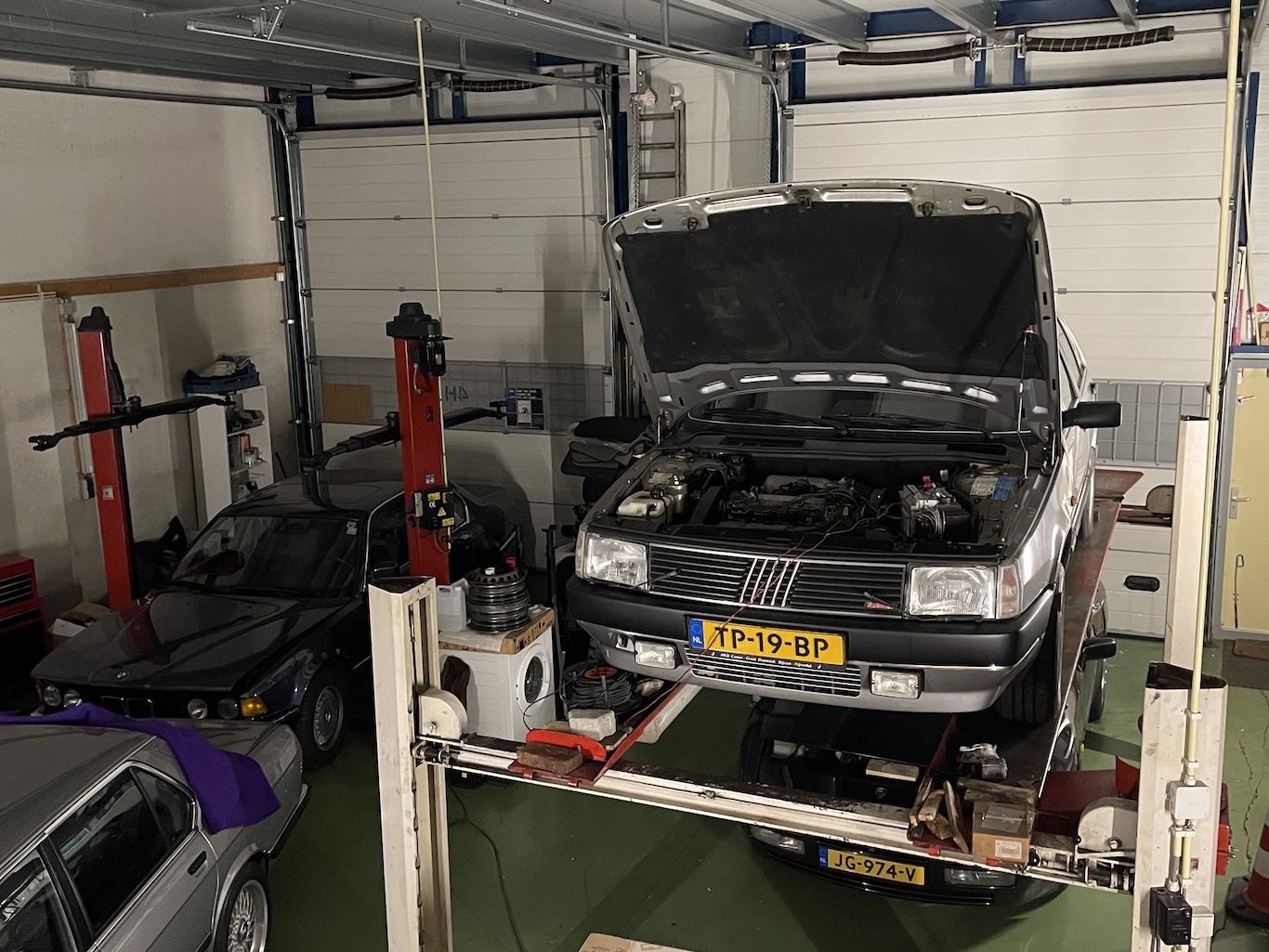

Begin van het einde? Voor de Croma wel, voor de 951 die eronder staat niet. Die heeft last van een joelende fluit. Blijkt een gevalletje van te veel axiale speling op het schoepenwiel. Beetje gek voor een turbo die een paar jaar geleden gekocht is als zijnde gereviseerd. Die mag er weer uit, dat is bij de 951 nog een behoorlijke klus overigens.

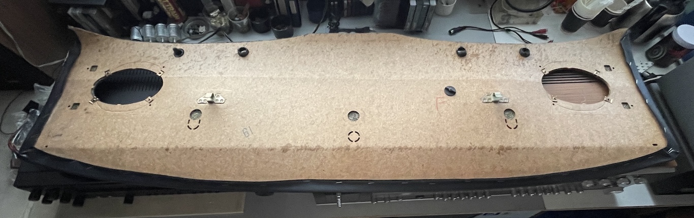

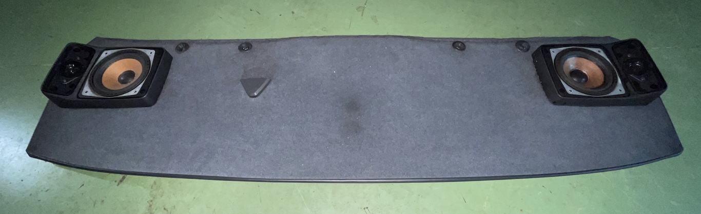

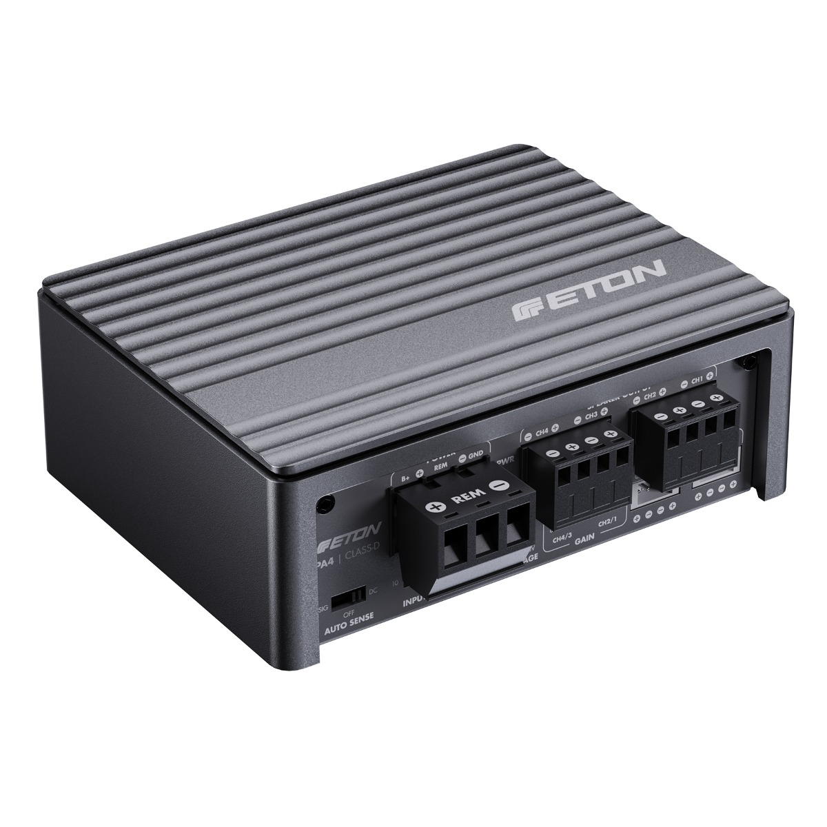

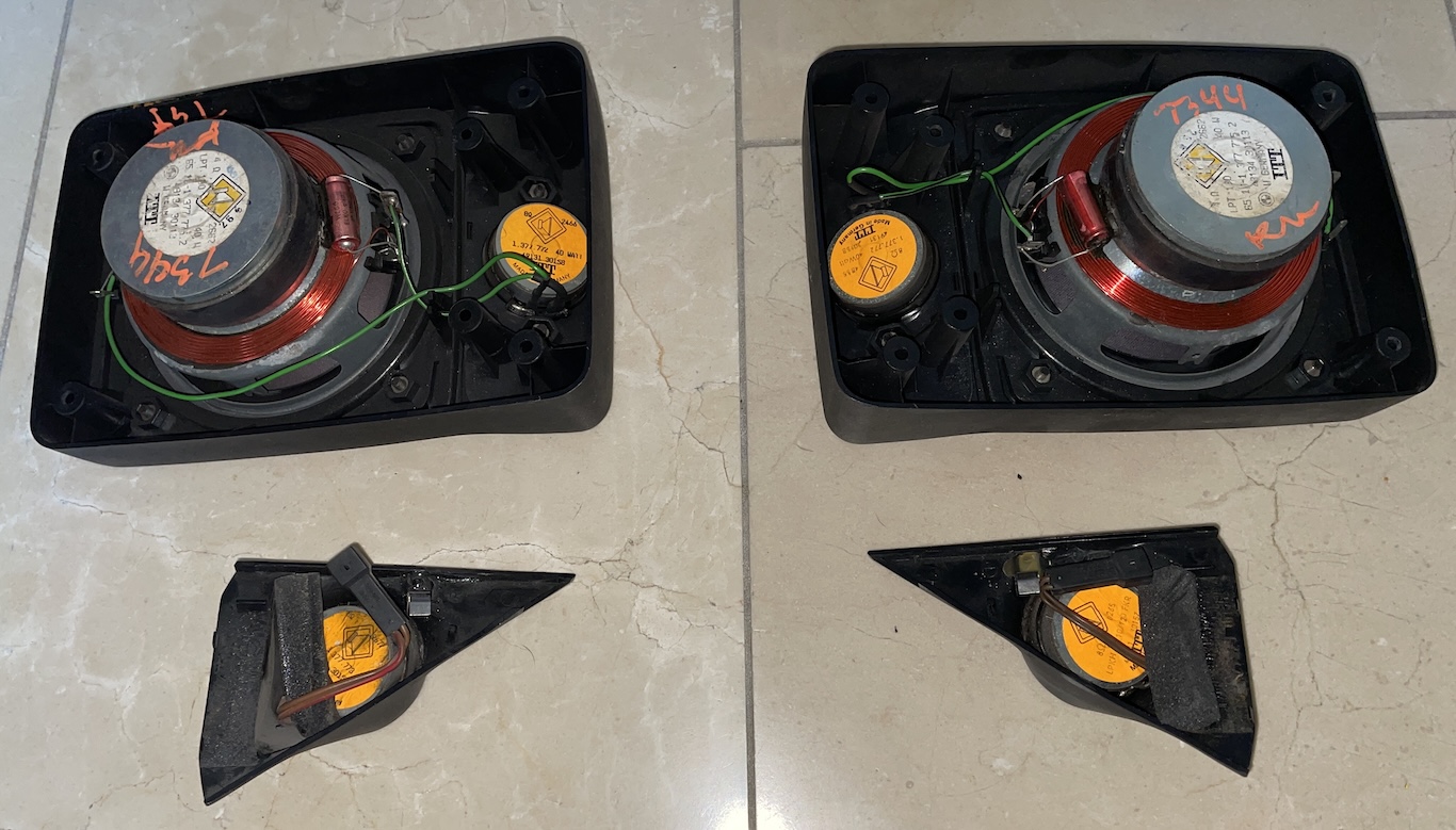

De standaard luidsprekers van de E28S zijn niet veel soeps. Er komt geluid uit, maar daar is dan alles wel mee gezegd. Optioneel was er het HiFi Sound System met een eigen versterker (en kabelboom), maar de eerste eigenaar van mijn auto heeft deze optie niet aangevinkt. Lange tijd heb ik niets met mijn wens om een wat beter geluid in de E28S gedaan, maar medio 2024 heb ik de originele BMW Bavaria Electronic vervangen door de moderne Blaupunkt Bremen SQR46. Bevalt erg goed, maar de standaard speakers doen deze tekort.

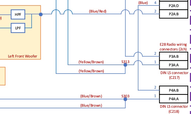

Eigenlijk wil ik het HiFi Sound Systeem, de speakers daarvoor heb ik alleen de kabelboom niet. Maar wellicht heb ik die niet nodig omdat de klasse D versterker van de SQR46 in principe (minimaal) hetzelfde elektrische vermogen kan leveren als de externe versterker van het HiFi Sound systeem. Dat is mogelijk doordat de plus en de min uitgangen symmetrisch worden aangestuurd waardoor de spanningszwaai (en daarmee het vermogen) vier keer zo groot kan zijn.
En in die symmetrische uitgangen wringt hem de schoen omdat je deze niet i.c.m. een common ground mag bedrijven. En juist dat hebben OEM’ers zoals BMW en Mercedes tot ver in de jaren tachtig wel moeten doen om de speakers voor en achter op de toen gangbare headunits van o.a. Becker en Baupunkt aan te kunnen sluiten.
Het aanpassen van de originele kabelboom (splitten van de speaker grounds) van mijn auto is geen optie; ik wil namelijk de mogelijkheid hebben om de auto in oorspronkelijke staat terug te brengen. Tijdens een zoektocht op het Interweb kwam ik oemhifi dot com tegen. Die bieden kant en klare oplossingen aan die geheel in stijl van OEM bedrading worden gefabriceerd. Dat is ideaal, want die kan parallel aan de bestaande bedrading worden gelegd. We zitten in de jaarwisseling, maar contact is gelegd.
Voor de achterste speakers verandert er niets. Die worden op de bestaande bedrading aangesloten. De speakers van het HiFi soundsysteem passen met wat aanpassingen op de hoedenplank. De uitsparingen daarvoor heeft BMW al aangebracht. Die hoeven alleen maar uitgesneden te worden.
Al met al wel een paar uurtjes werk, maar levert wel een enorme verbetering op. Nu nog wachten op de kabelboompjes van oemhifi.com, dan kunnen ook de tweaters en de woofers voor in de auto aangesloten worden. De bedrading voor de tweaters was al door BMW voorbereid, dus die heb ik al geplaatst.
