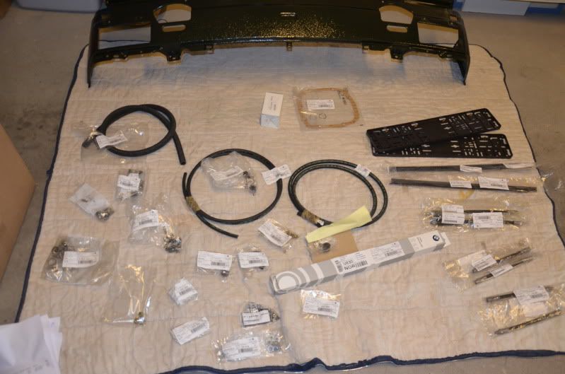

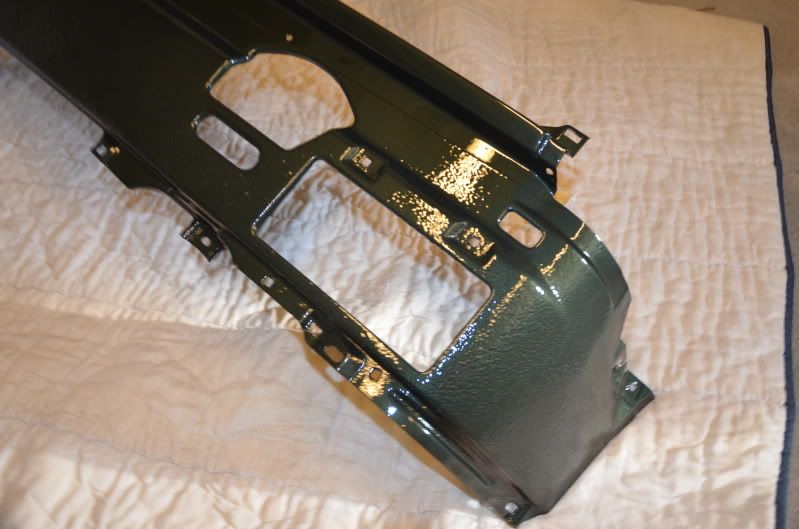

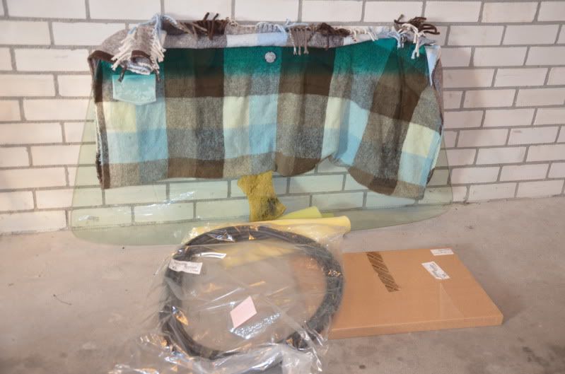

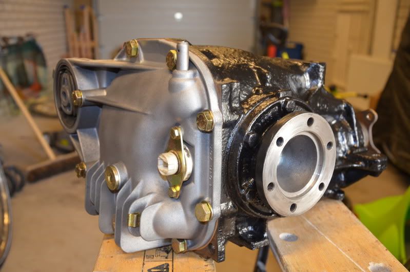

Een stapje verder. Vooral nieuwe spulletjes, ik heb er zin in de auto weer op te bouwen. Alleen nog wat koperleidingen en dan heb ik alles, oh nee toch niet, ook nog wat diff olie.
Nagelnieuw voorruit met nieuw rubber en pees (origineel BMW), groen getint en groene baan.

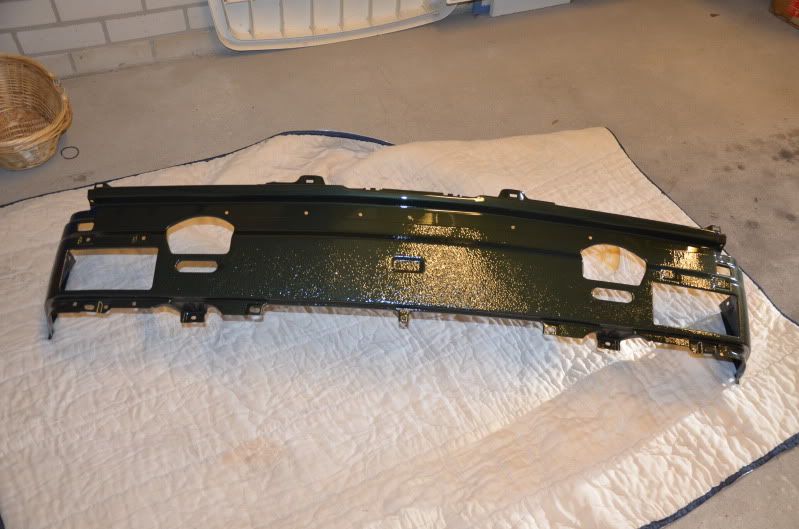

Keienvanger netjes gespoten weer in huis

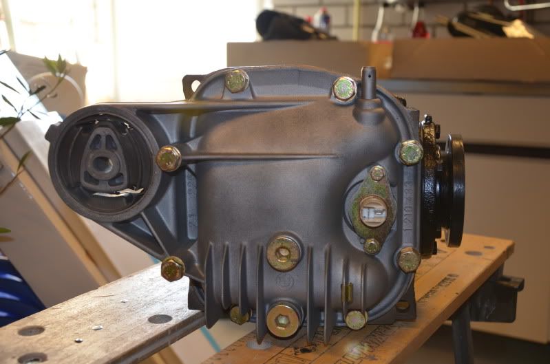

De zoveelste bestelling van de BMWdealer (voorschijven staan niet op de foto...)
En het diff weer inelkaar. Nog even vastzetten en afvullen.
Even ter herinnering hoe die diff eruit zag:

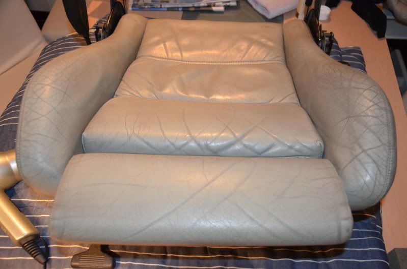

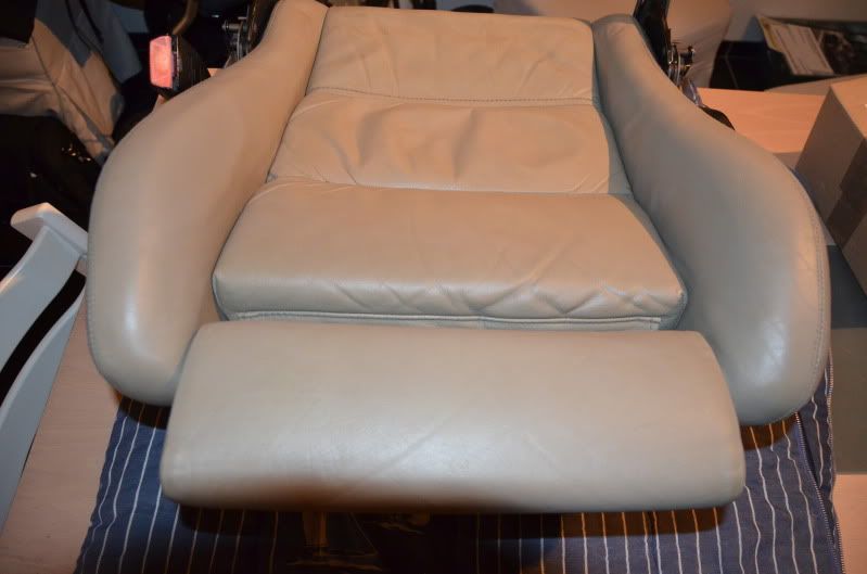

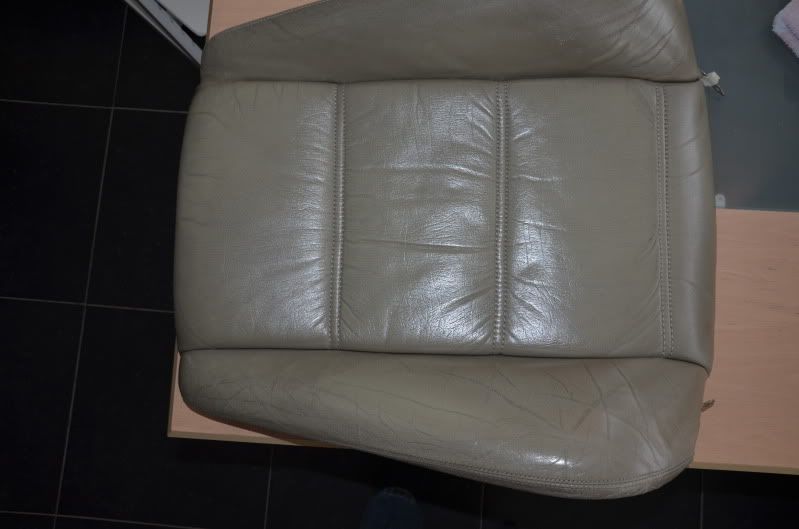

Opletten mannen! Hier de eerste fase van mijn LPP (vrij naar de WPP van de FBI, Leather Protection programme) Kortom, COLOURLOCK time!!!!

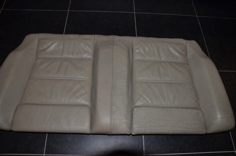

Ik ben begonnen met de achterbankzitting.

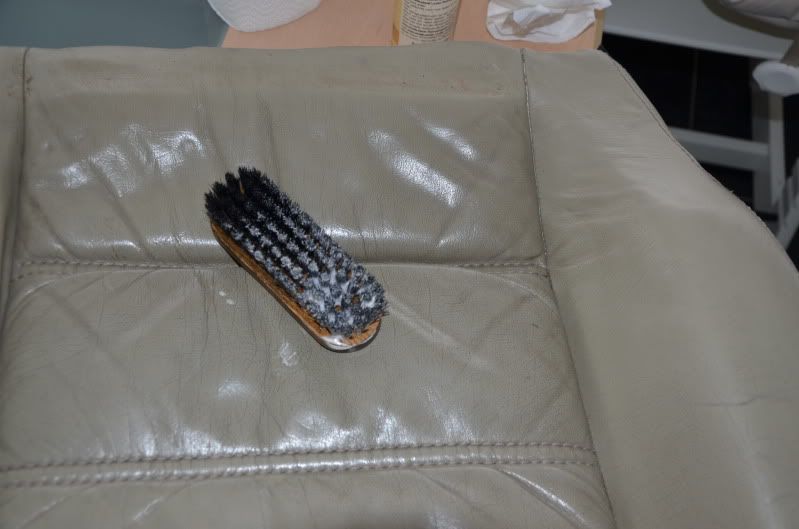

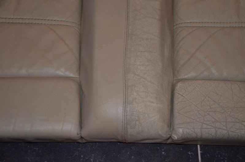

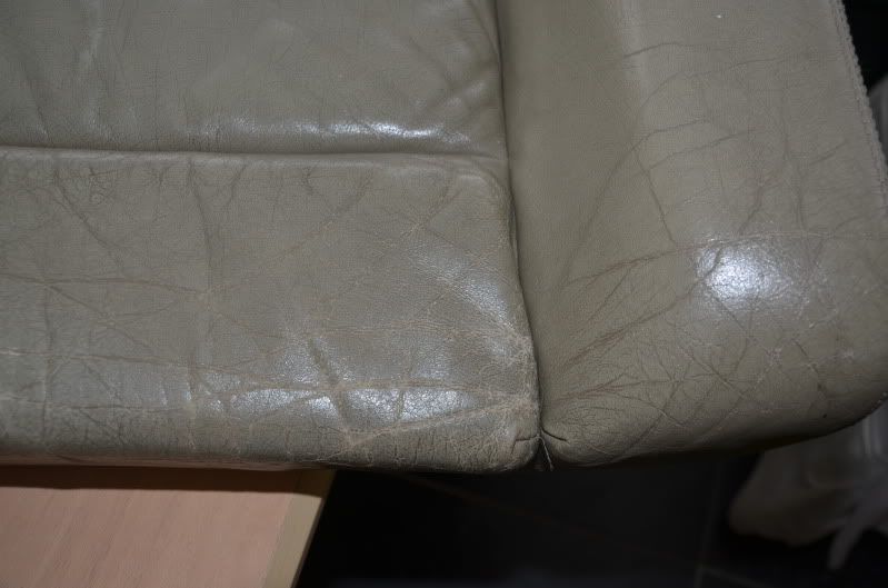

Eerst reinigen. Gelet op de honden die er ooit zaten en eerdere behandelingen en gebruik van 25 jaar heb ik gekozen voor de Leder Reiniger Sterk, een schuim dat ik met het bijbestelde borsteltje opbracht en wat ik met een handdoek verwijderde. Dat moet twee uren drogen, maar ik heb gelijk ontvet met de Reinigingsbenzine en pas daarna twee uren laten drogen. Die reinigingsbenzine moet daar waar je de Leather fresh gaat gebruiken. Ik heb gewoon alles behandeld.

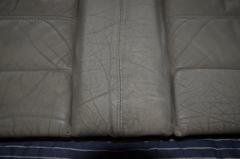

Onbehandelde bankzitting:

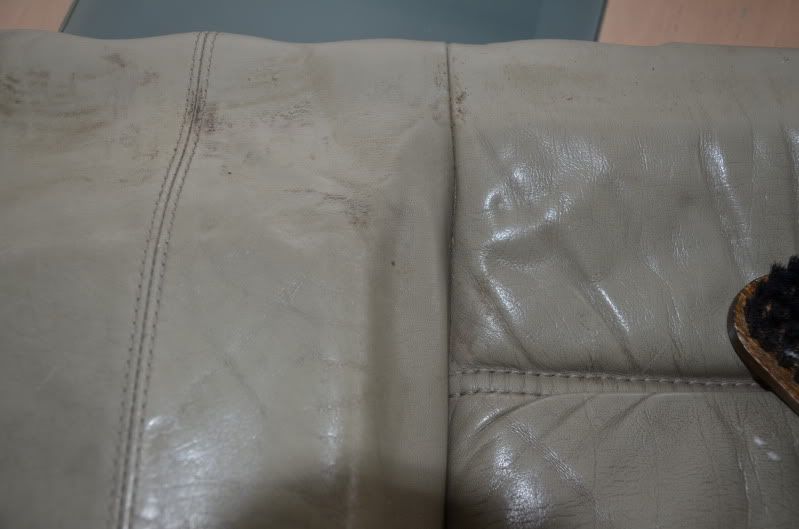

Door het reinigen worden de craquelé scheuren wel beter zichtbaar, maar je ziet het leer schoner worden.
Hier rechts nog vuil en links gereinigd.
Daarna even een beetje bijschuren, ik heb gewoon schuurpapier P240 gepakt. De ruwste plekken even licht bijgeschuurd.

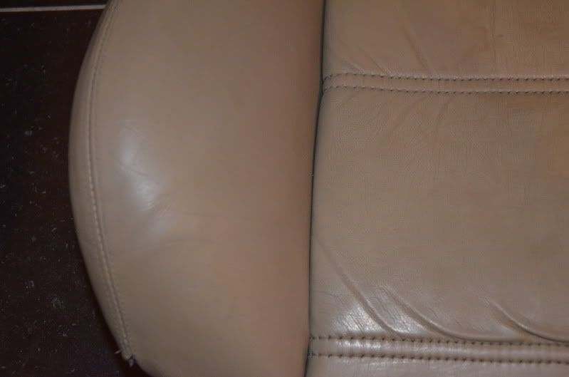

Daarna in de Leather Fresh (op kleur gemaakt). Rechts in de Leather Fresh, links niet. Deel voor deel aanbrengen. Tussendoor regelmatig met een fohn drogen. op internet staan filmpjes waar ze het met een verfbrander doen, maar de haarfohn gaat prima en lijkt me iets veiliger.

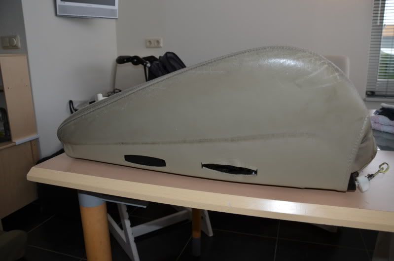

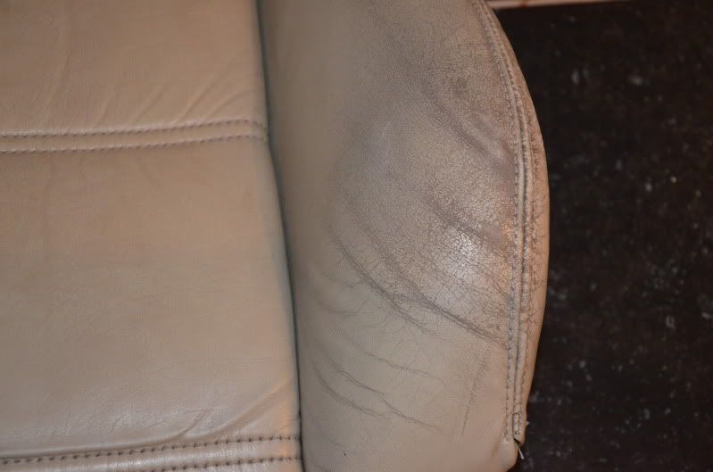

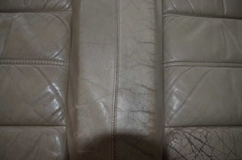

De rugleuning van de bestuurdersstoel helemaal vies
Rechterwang behandeld met Leatherfresh, links niet
Links, alleen gereinigd:
Rechts, in de Leather Fresh:

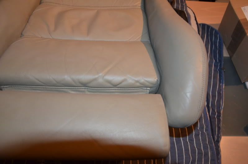

Zitting bestuurdersstoel, gereinigd
Zitting bestuurdersstoel behandeld
Na de Leather Fresh moet de boel twee dagen uitharden voor je verder kunt
