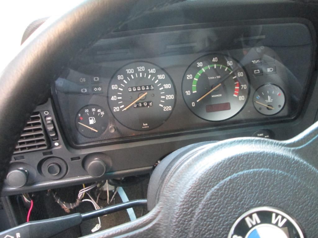

De ontsteking stond te laat, toen die goed stond bleef de temperatuur stationair een niks boven het midden zonder verwarming aan.
Metertjes zijn ook fijn met de info die je meekrijgt.
Het was zalig om na al die jaren weer eens die 323 te horen, al ben ik niet boven de 2500tr geweest.

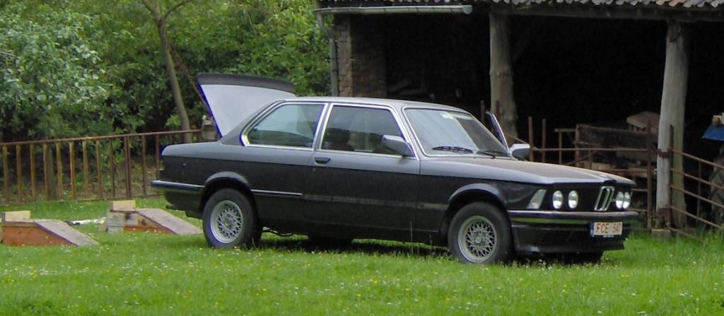

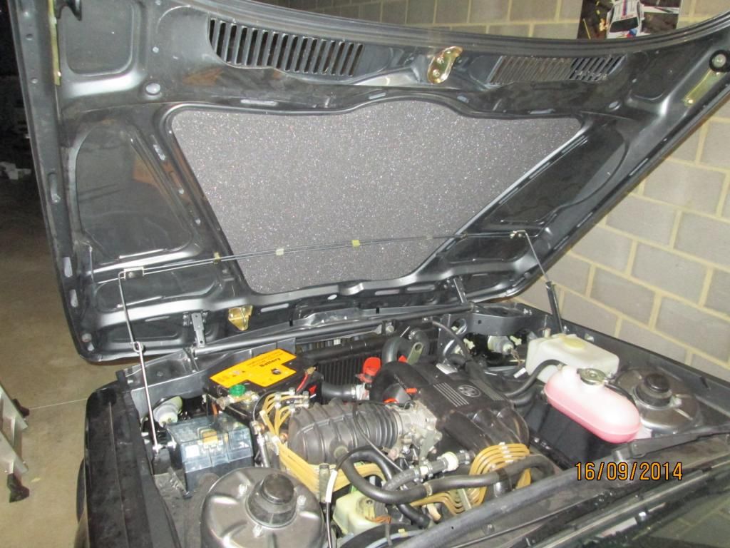

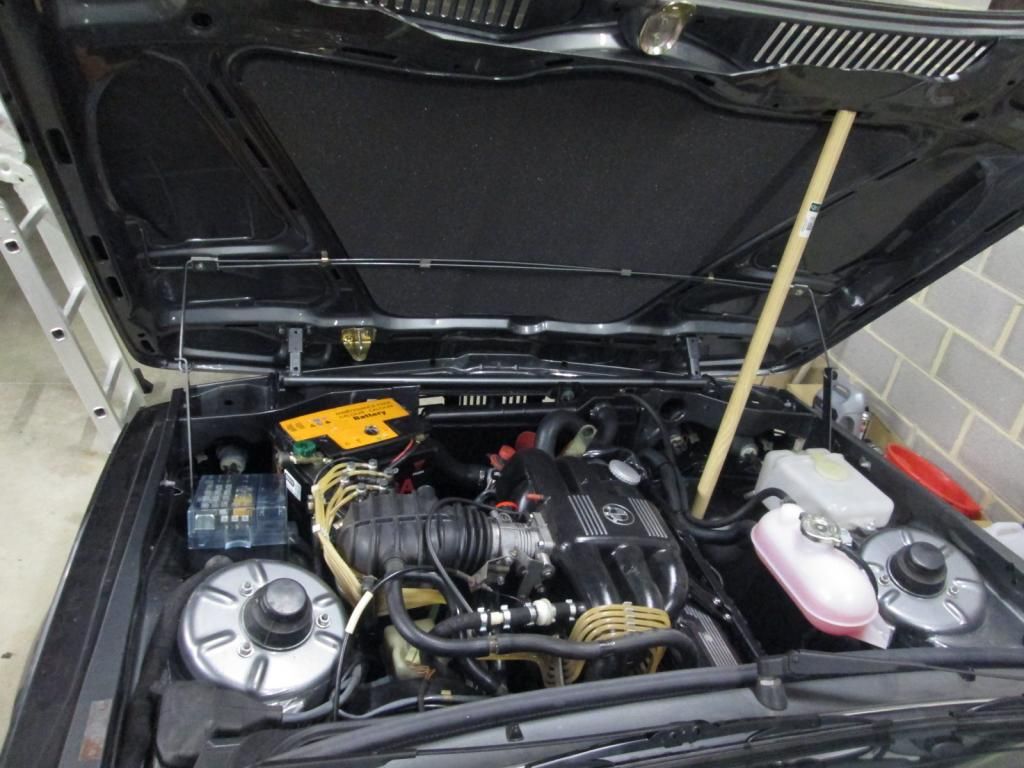

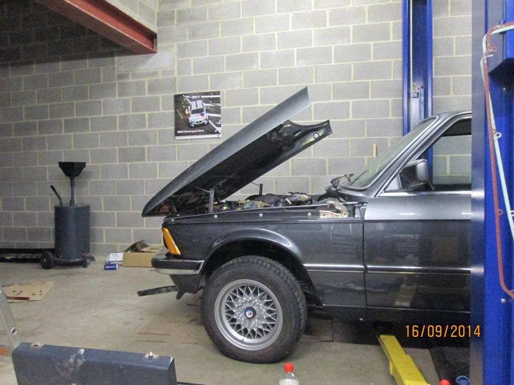

De motorkap staat erop, maar ze blijft niet open staan, nochtans zien die veren er in deze stand niet anders uit als bij andere motorkappen in het forum, iemand een tip?
Ook vind ik dat hij vrij oog ligt ondanks de M-veren. Misschien door de nieuwe bilsteins?

Wat betreft jouw motorkap. Ik denk dat de spanveer precies verkeerd om gedraaid zit.
Dit is een foto van die van mij. Die draait uitgaande vanaf de bestuurderskant rechtsom (met de klok mee).
Bij jou volgens mij linksom.

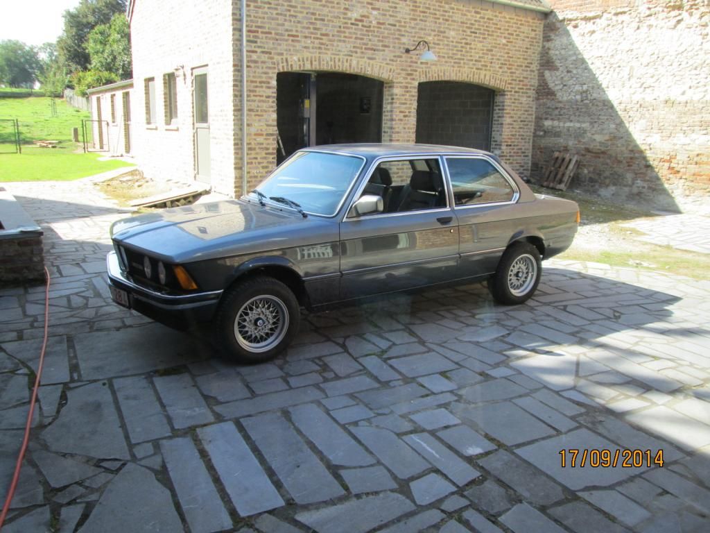

Wat zijn ze toch mooi en vooral als ze er zo uitzien
Gr, Patrick.
Gr, Patrick.
Bedankt Patrick,
Maar zo perfect als de uwe zal hij niet zijn.
Vandaag heb ik de motorkap veren goed gezet.
Ik had ze verkeerd gemonteerd waardoor ze geen spanning hadden.
Met mijn vader hebben we een halfuurtje afgezien om alles op ze plaats te zetten(veel spanning) en dan de 2 schroefjes met plaatje links en rechts vast te zetten.
Zoals je hieronder ziet is de spanning nu wel ok.

Net nog een paar km gereden met de 323i. Als hij koud is draait hij 1600tr/min tot olietemp ongeveer 60graden is, dan gaat hij naar 1000tr/min. Is dat niet wat lang? Dat wordt door die koelwaterschuif geregeld, zeker.

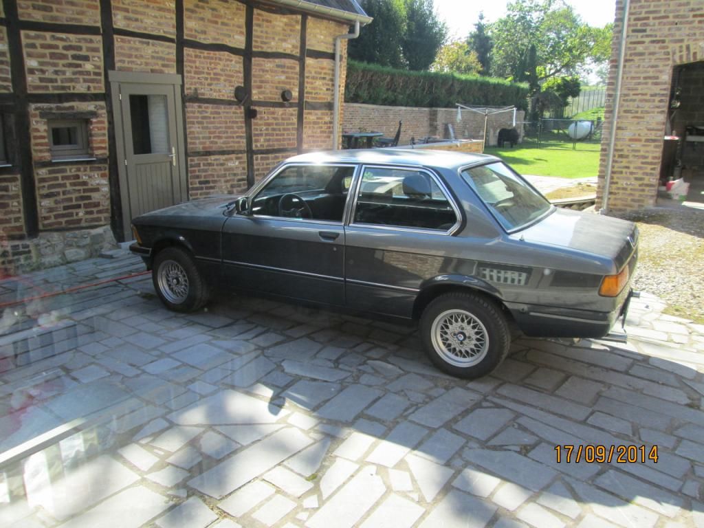

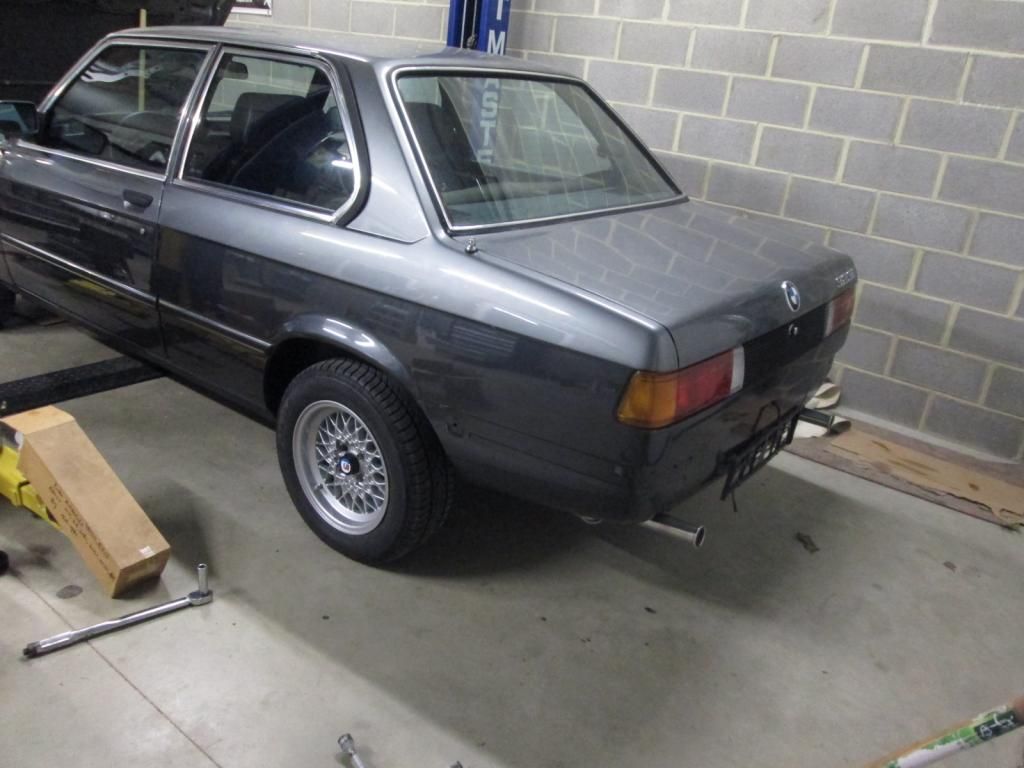

Hij staat bijna hoger dan mijn 320/6
Klopt Peter,
Achter heb ik de BILSTEINS op de hoogste van de 2standen gezet.
Voor,...ja. Ik weet het niet.
Zo was hij 5j geleden bij aankoop voor demontage. Toen had hij achter BILSTEIN en voor KONI(is dat Chinees of zo???
De BBS en FOHA spoiler moeten er nog op.
- Posts: 30254
Kwestie van smaak maar ik zou 'm zeker wat laten zakken!
- Posts: 12188
Ik heb rondom bilstein B6 (achter op de laagste stand) en originele 320/6 veren.
Ik moet toegeven dat ik ook jouw auto zou verlagen. Koni is trouwens geen chinees spul en op zich niet slecht. Ik weet dat Bilsteins kwalitatief beter zijn en het ook langer volhouden.
Ze zakt nog wel iets na een tijdje maar absoluut niet de hoeveelheid die jij zou willen denk ik.
Klopt, 4cm verlaagd is veel mooier. Dat was mijn 320/6 ook.
Maar de carter raakt dan vrij snel (vooral bij bolle kasseiwegen, vluchtheuvels)en hij word o zo hard.
Ik vind hem fijner rijden met de hogere veren.
Of zou ik er 320/4 4cilinder veren onder zetten?
Dan is hij voor ook lager.
Achter de laagste stand zetten voor de BILSTEINS. Iemand daar ervaring mee?
