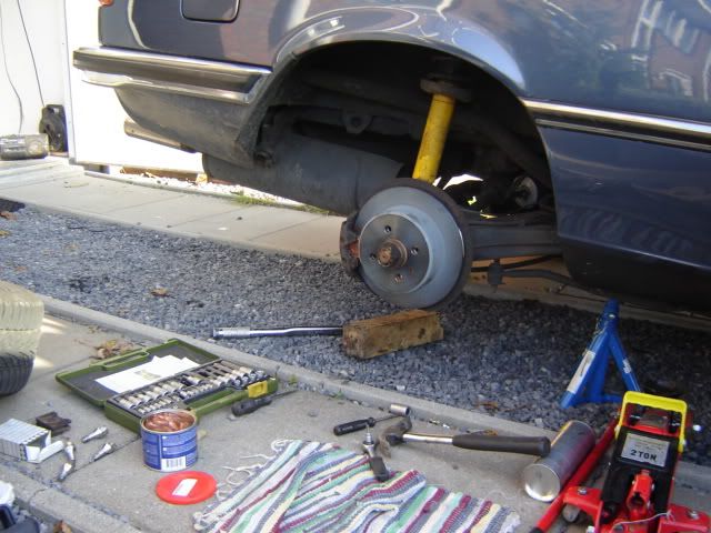

Die ene rechterremschijf moest nog steeds vervangen worden..
Easy klusje voor vandaag. Op mijn gemakje maar eens de boel losgemaakt.
Het bleek nodig want ook aan deze zijde was 1 remblokje aan het delamineren...
IK KOOP DUS ECHT NOOIT NIET GEEN IMMI BENDE MEER, en al helemaal niet bij wn...
Gelukkig brak de imbus bout af waar de klauw aan het anker vast zit, dus we zijn weer lekker aan het klieren geweest.
Foto's volgen..

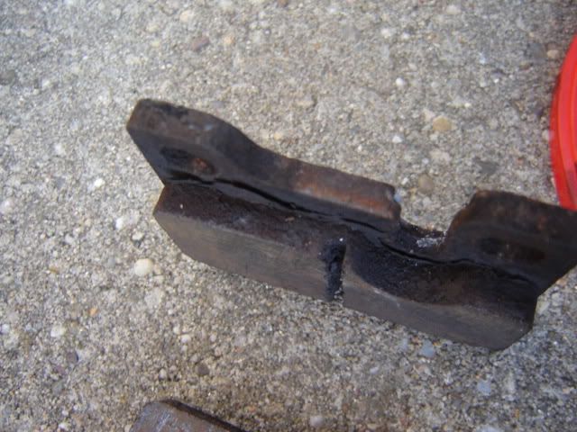

Zie hier het remblokje! Die had het ook niet meer lang gehouden..
Posts: 30178
Re: 323i 1981 NL NG-61-ZX Baur
323baur wrote:Zie hier het remblokje! Die had het ook niet meer lang gehouden..
We zijn niet anders gewend van je :lol:

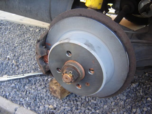

Mooi zicht je BAUR met 2 nieuwe remschijven was bijna vergeten hoe mooi die kunnen zijn :mrgreen:
En dan nu het serieuze ... VAN HARTE BETERSCHAP :wink:

Alles goed en wel. Dit blokje was nog lang niet op, zit er nog maar 5 jaar op...
Ik vind het belachelijk. Ik rijd alleen maar recreatief :roll:

Mooi gedaan Ite. Gelukkig dat de inbusbout tijdens de Alpentour niet is afgebroken :?
Rustig met het kopervet hoor.
Beterschap verder.
Hij wil dat het nooit meer vast rot, dat spul hoort niet OP je schijf hoor ouwe knutselaar.
Beterschap indeed

Dat je nu al de schijf erop hebt zitten :mrgreen: maar je had al beloofd om dat niet op het laatste moment te doen.
Tis niet verkeerd om al die bouten voor de tour eens gangbaar te maken.

Ach ja, je schiet wel een een beetje uit he.
Ik heb alleen het pasvlak op de naaf waar de schijf tegen aankomt ingevet.
Evenals de blokjes.
