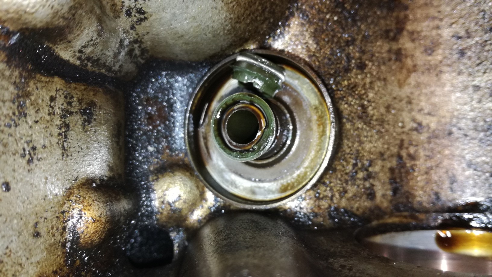

Als eerste maar eens een klep eruit getrokken, en wel die van uitlaat cilinder 3, die vieze zwarte natte uitlaat.
En jawel hoor, een klepseal die finaal doormidden was, daarmee is de overtollige olie aanslag in uitlaat kanaal 3 ook meteen verklaard:
Met de kleppen en zittingen is verder niks mis, klepgeleiders zijn wel heel ruim geworden.

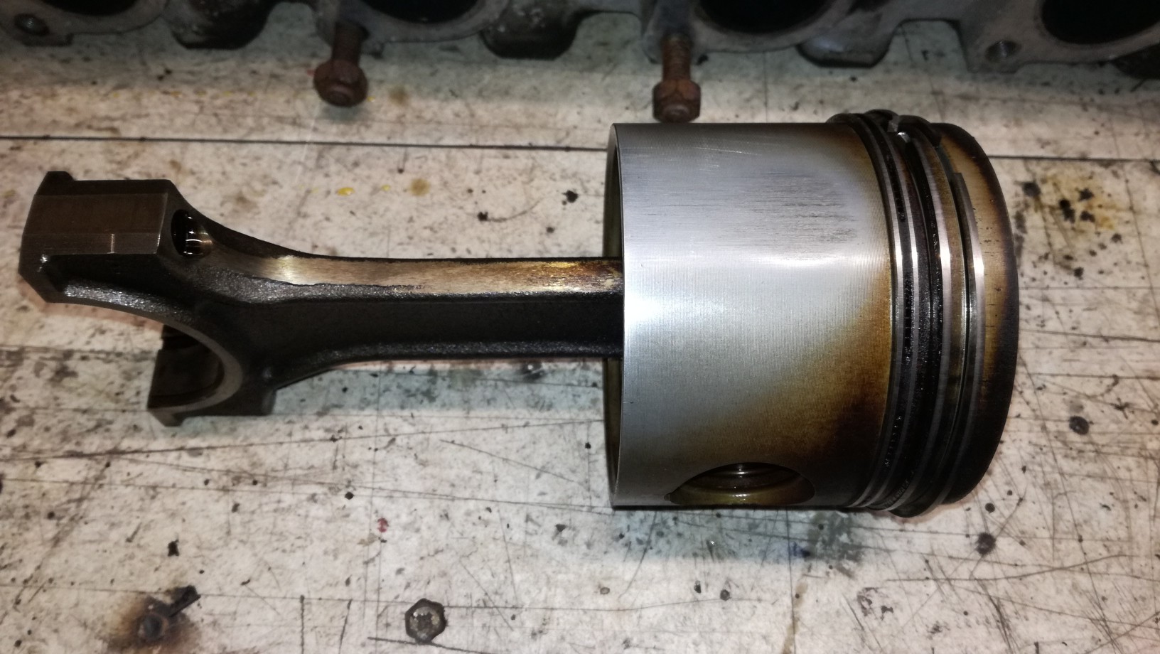

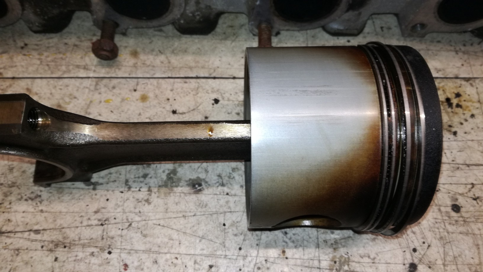

Omdat cilinder 3 ook de diepste krassen heeft, de bijbehorende zuiger er uit getrokken:
Je ziet eraan dat ze hun kilometertjes wel gehad hebben, maar geen buitensporige schade.

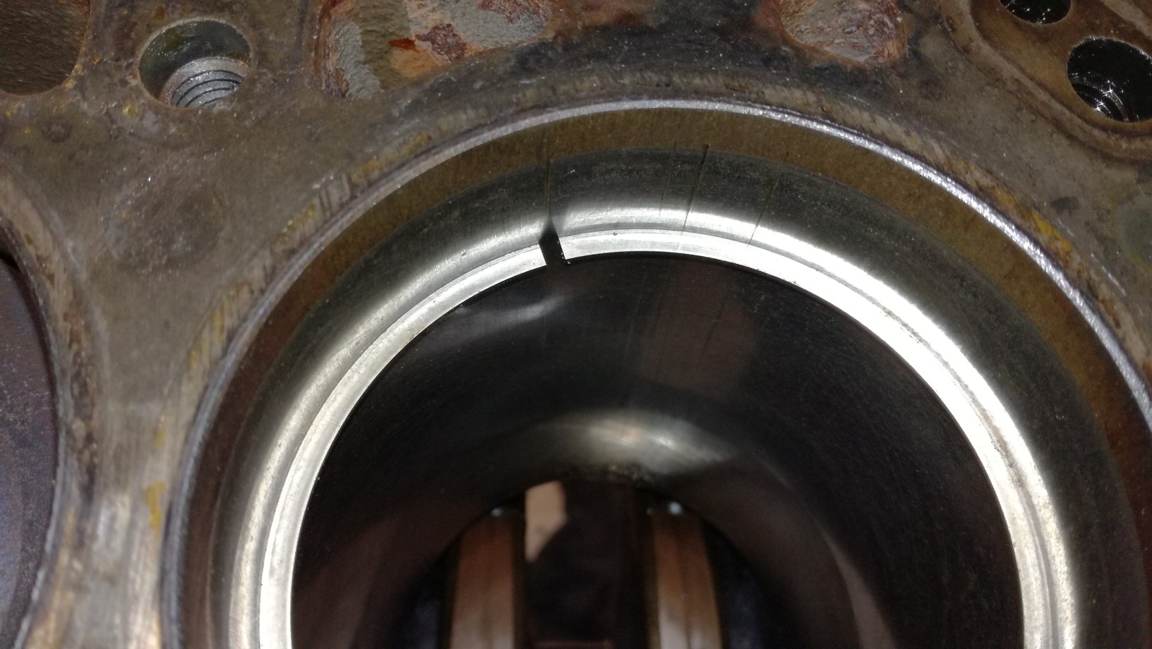

Dan ter lering en vermaak de bovenste zuigerveer eens los in de cilinder, deze heeft een slotspeling van wel 2,3mm, die is dus ver heen:
Dat de zuigerveer wat materiaal mist valt zelfs op de platte kanten op.
Een oude veer uit de gerevseerde motor liet in dezelfde cilinder een slotspeling van 1,2mm zien, en had ook .25mm meer materiaal aan de buitenzijde, de revisie motor had dus duidelijk minder kilometers of werd beter verzorgd.

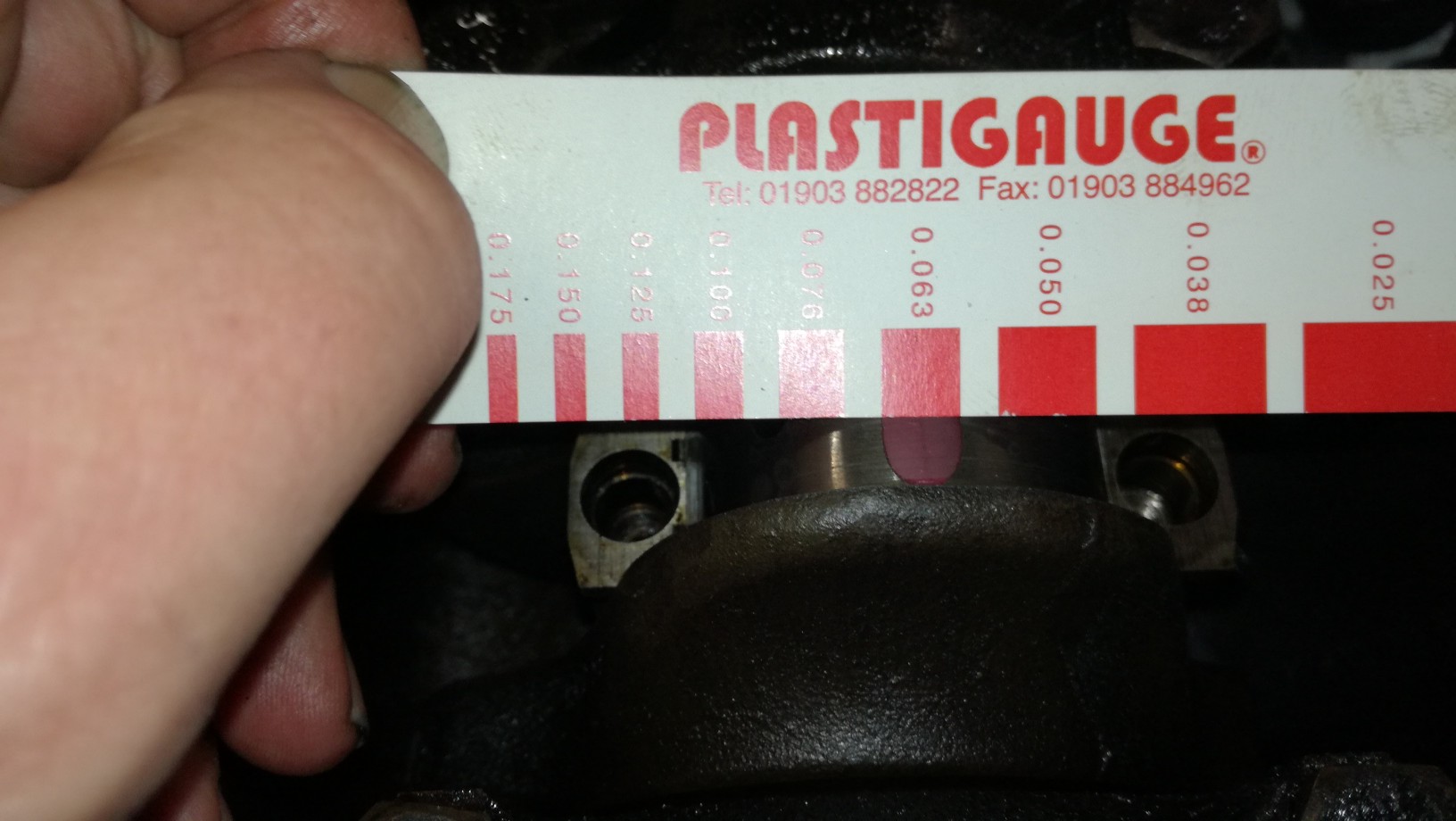

dan de lagers? eens even kijken met plastigauge hoeveel lagerspeling er nu op zit:

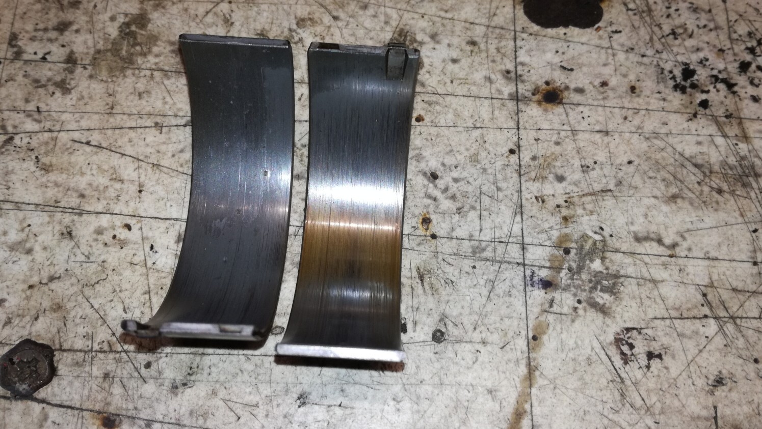

Valt allezinds mee, en zelfs nog binnen de tolerantie. drijfwerk zou met setje kruk en hoofd lagerschalen weer helemaal fris zijn.

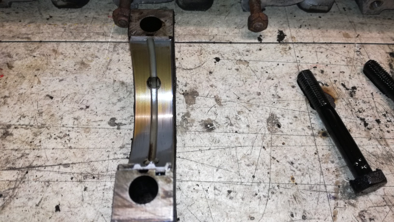

de lagerschalen zelf zijn net door het eerste laagje heen:

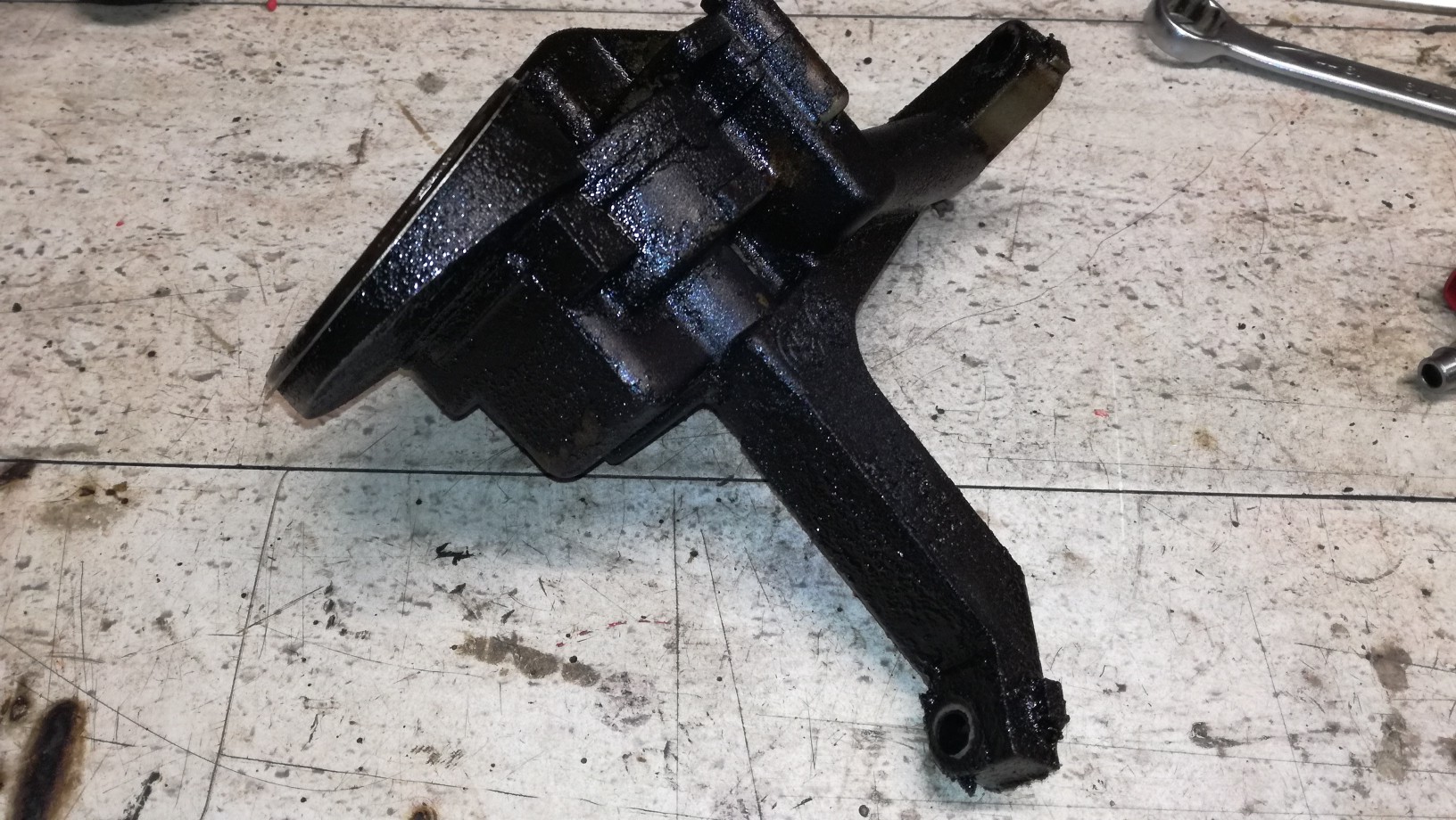

zwarte oliepomp:
Aanslag in het blok is behoorlijk.

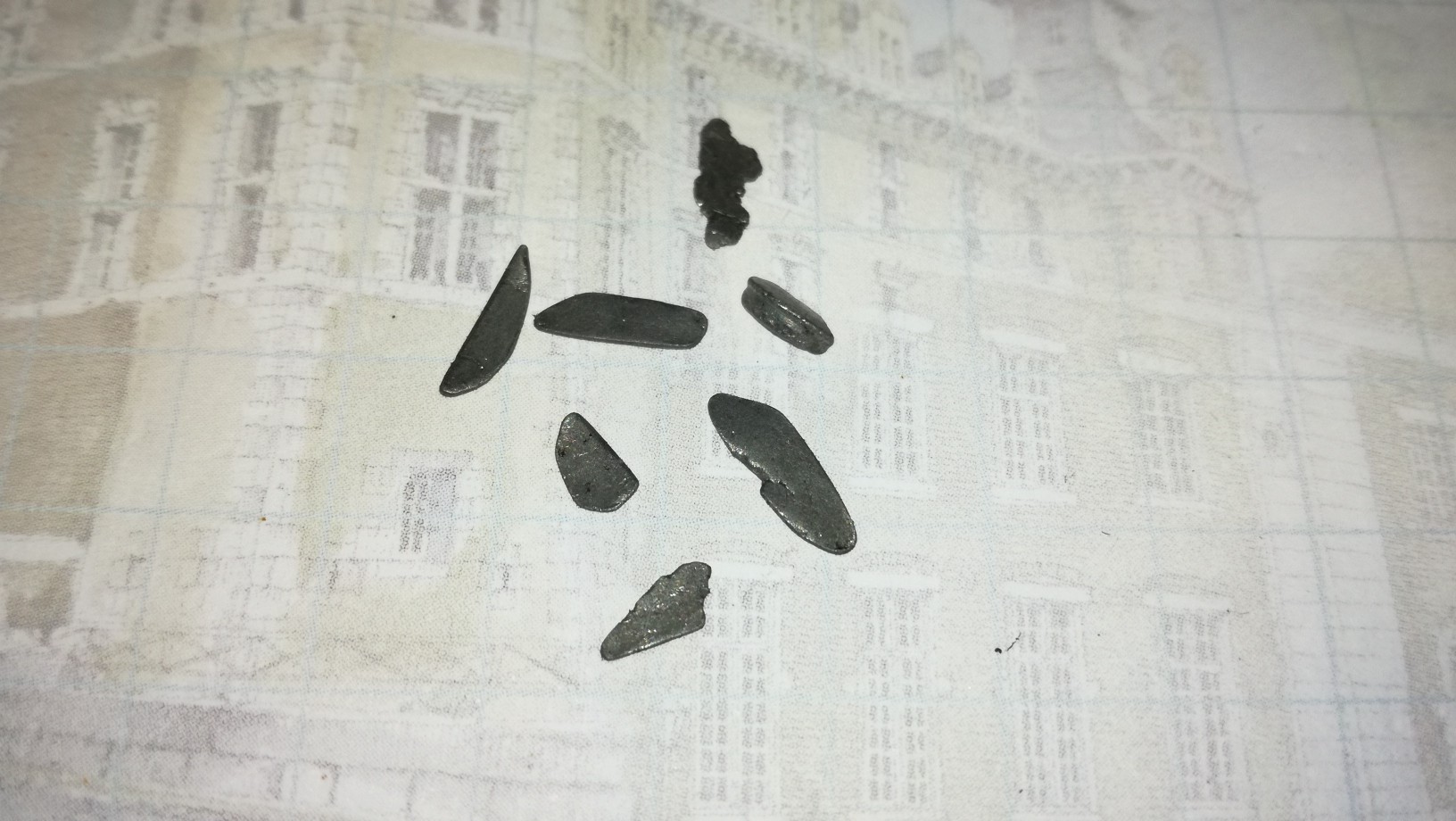

Deze metaalschilfers zaten in de zeef van de oliepomp geplakt.
Geen ideen waar ze vandaan komen, de schilfers zijn niet met een magneet op de pakken dus waarschijnlijk aluminium. In een M20 zitten intern niet veel aluminium onderdelen, oliepomphuis, oliedruk ventiel, zuigers, cilinderkop en zijn deksel, en beide krukas deksels dan houdt het wel op.
De oliepomp zelf is schadevrij, geen sporen van opgevreten metaal.
Posts: 19270
Dat is wel gek, zeg. Wel valt t blokje me genoeg mee.
Posts: 30253
Heel vreemd idd, hoe krijg je dat in je oliesysteem! Hadden overigens iets vergelijkbaars met de Compact. In de carterpan van het oorspronkelijke blok zaten 4 kleine stukjes zwart plastic, ik gok van een kettinggeleider. In het 'nieuwe' blok zat er helemaal niks in het pannetje. Beide carterpannen waren trouwens brandschoon, toch het gevolg van goede olie en regelmatige wissels gok ik.

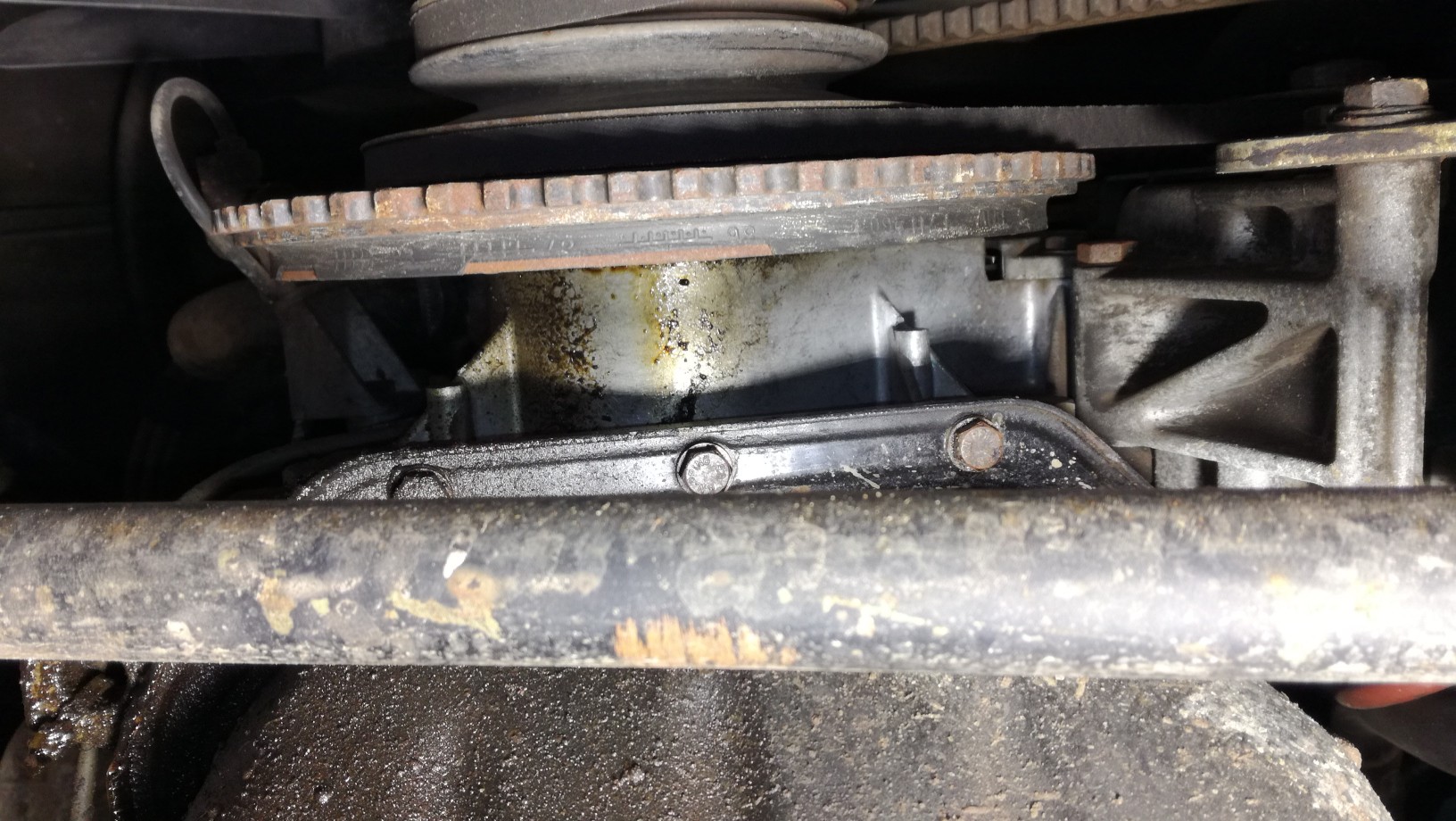

Wel een olielekje ontdekt, het is de voorste krukaskering die het vloeibare goud niet binnen wil houden. Ik hoopte eigenlijk dat het de carterpan pakking zou zijn en op te lossen door de boutjes nog net iets aan te draaien, maar niet dus.
het is meer zweten dan lekken, geen druppels. Ik laat dat maar lekker zo, op naar de volgende 10.000 km.
