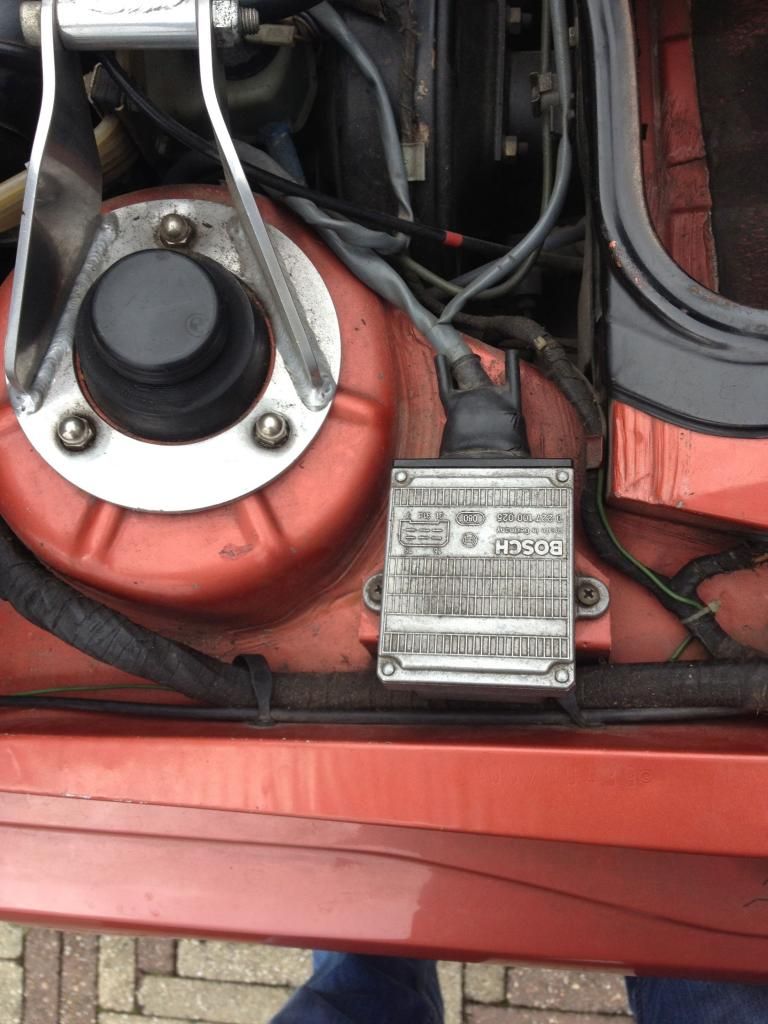

Vandaag is Peter (weer
) in de weer geweest met mijn 323i om te proberen de koude start en het onregelmatig stationair lopen bij warme motor te verhelpen. Plan was om 1-voor-1 één van de volgende 3 hoogstwaarschijnlijke hoofddaders uit te sluiten: extra luchtschuif, warmdraairegelaar en koudstartinjecteur. Begonnen met de warmdraairegelaar en toen die eenmaal los was bleek de aansluitslang wat poreus te zijn. Hé, dat kon wel 'es een mogelijk vacuümlekje veroorzaken... Gelukkig nieuw stukje slang op voorraad, dus dat was geen probleem. Regelaar zelf leek nog erg nieuw en bij de test ervan ook prima te functioneren. Verder zoeken. Hé, de rubber balg die over de luchtweger heen zit en aangesloten op het spruitstuk ook een aardig scheurtje erin... Nog een vacuümlek? Geen nieuwe voorhanden, dus maar even provisorisch dicht-getaped. Toen is Peter gaan meten of en hoe de luchtschuif en warmdraairegelaar electrisch worden aangestuurd. Goed lezen in de boeken, testen, nog een keer lezen, nog een keer testen... K-met-p: geen weerstand op de massadraad... Tsja, dan houdt het snel op, als beiden (op dezelfde draad) geen signaal kunnen krijgen cq geven, dan komt het niet goed...
Conclusie van Peter, na dezelfde draden in de auto van Ite ook gemeten te hebben: er zit ergens een draadbreuk in de motor-kabelboom. Nogmaals k-met-p! Auto start en loopt nu wel, maar waarschijnlijk met als continue uitgangspunt een koude motor. Dat verklaart het exorbitante brandstofverbruik dan ook, en het moeizame koude starten.
Het relatief goede nieuws is wel dat met het (al dan niet provisorisch) verhelpen van beide mogelijke vacuümlekken het verhoogd stationair lopen tot het verleden lijkt te behoren, dus we zijn wel iets opgeschoten gelukkig.
MAAR: ik zoek dus met enige spoed een motorkabelboom van een type 2 323i, met een aansluiting voor het grote type onstekingsregelaar (Peter post daar nog even een foto van). Michel (Wondermike): jij hebt nog wel 'es een dergelijke 323i gesloopt, toevallig nog zo'n kabelboom liggen die getest is en goed bevonden?

Even als aanvulling.
Het blijkt dus na de bedrading door te meten dat de WUR en extra-luchtschuif geen spanning krijgen. Met een multimeter gezien dat de gezamenlijke draad van de WUR en extraluchtschuf onderling geen breuk heeft maar vanaf het dioderelais wel.
Dit inderdaad bij Ite zijn auto op dezelfde methode gecontroleerd en hiermee bevestigd.
Als verduidelijking van de vraag:
Het betreft een motordraadboom voor een type 2 323i maar dan met de grote regeleenheid. De aansluitstekker van de regeleenheden zijn verschillend dus niet onderling uitwisselbaar.
De bewuste stekker:
De bewuste stekker:

Dat is heel mooi, Michel! Ik heb van electra totaal geen verstand daarom ben ik ook zo blij met de hulp van Peter. Maar als je met voorschakelweerstand het kastje op het linkervoorspatbord bedoelt, ja.
Ik heb werkelijk geen flauw idee waar Oudendijk ligt, en Google helpt ook niet echt
. Maar wil graag kijken hoe snel ik die kabelboom bij je op kan halen, en mijn dank is heel groot ook voor het rubber voor op de luchtweger!
Ff fotootje toegevoegd:

Met mijn beperkte kennis weet ik dat het de (massa-?)draad is die vanaf het dioderelais loopt en zowel de luchtschuif als de warmdraairegelaar aanstuurt. Een bypass behoort volgens mij niet tot de mogelijkheden, volgens mij heeft Peter dat gisteren ook overwogen. Kom er maar in, Peter
Ik hoop ook echt dat we hiermee het probleem uit de wereld kunnen helpen. Hij loopt en rijdt nu weliswaar oké, maar alles staat nu afgeregeld op een (onjuiste) continue koude motor, met een dito brandstofverbruik tot gevolg. Wil er heel graag met Koninginnedag een rit in het oosten van NL mee rijden en m'n 323i'tje staat aangemeld voor de Partnerrallye van de Tulpenrallye op 4 mei a.s....
