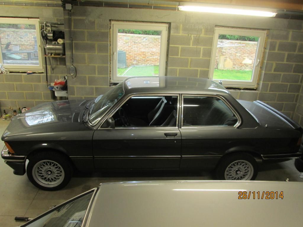

Tja, hij ziet er iets te 323iX-achtig uit.

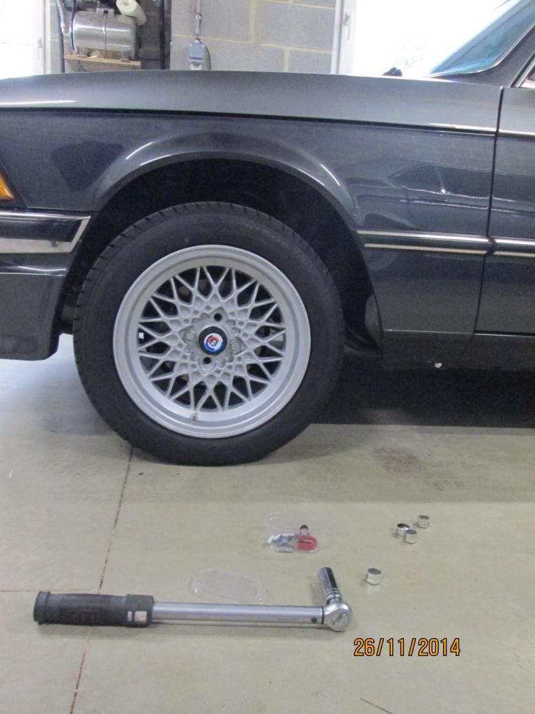

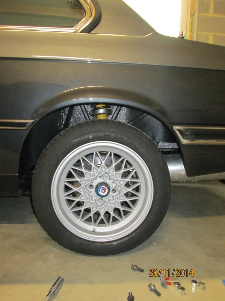

Ik heb alvast vanmorgen banden op de 2 gespoten velgen gelegd.
Hier een voorproefje:
Ik moet wel nog langere moeren kopen. Deze zijn iets te kort.
Hoeveel mm moet een moer minimaal in de schroefdraad pakken?
Achter mag hij natuurlijk niet in de handremschoenen blijven hangen.

Nee, 323iX ziet er zo uit

Ik vind toch wel dat je minstens een 6 tot 7 windingen erin moet zitten.bmw e12 e21 wrote: Ik moet wel nog langere moeren kopen. Deze zijn iets te kort.

Bedankt voor de respons Peter.Peter V. wrote:Ik vind toch wel dat je minstens een 6 tot 7 windingen erin moet zitten.bmw e12 e21 wrote: Ik moet wel nog langere moeren kopen. Deze zijn iets te kort.
Ik heb aan Nick gevraagd om zijn bouten eens na te meten. Hij heeft ook dezelfde bbs velgen.
Gerrit heeft die ook dus hem kan ik evt ook eens vragen voor vergelijkend materiaal.
Re: Even meten aub
Hoi Remy,
Net even gemeten, einde bout tot waar de coon begint is bij mij 50mm.
Vooraan gaat dit, achteraan heb ik ze zelf ingekort tot 43mm om niet tegen de handremschoenen te zitten.
grtz Nick
grtz Nick
Re: Even meten aub
Bedankt Nick! Dan weet ik wat ik kan bestellen.
Dan zal ik 45mm tot aan coon bestellen en deze een beetje inkorten om de remschoentjes heel te laten.

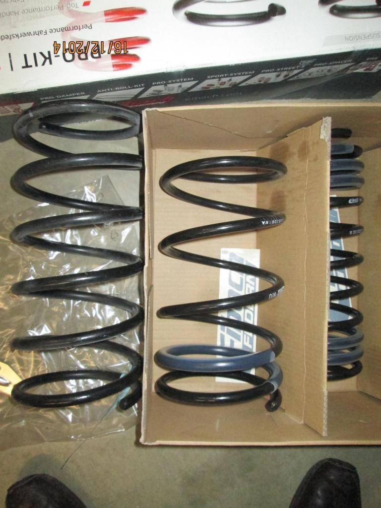

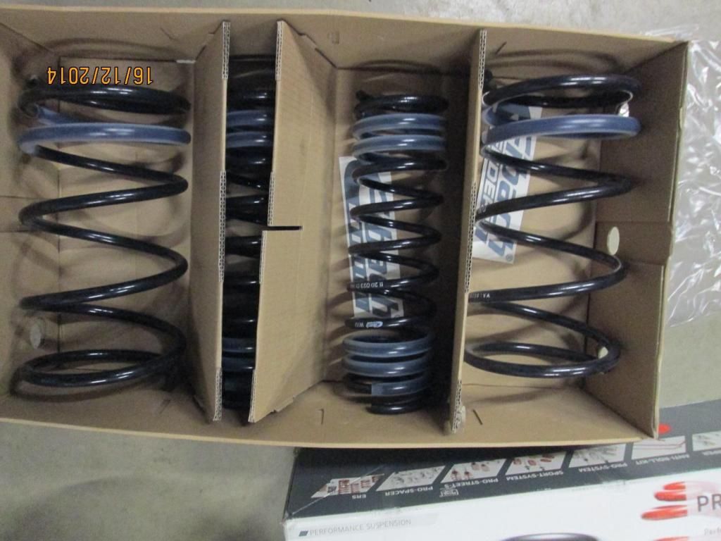

Zo, men EIBACH PROKIT is ondertussen ook aangekomen.
Hier de vergelijking met een standaard veer:
Ik neem aan dat je de veren moet monteren dat je de naam eibach kunt lezen als ze gemonteerd zijn.
