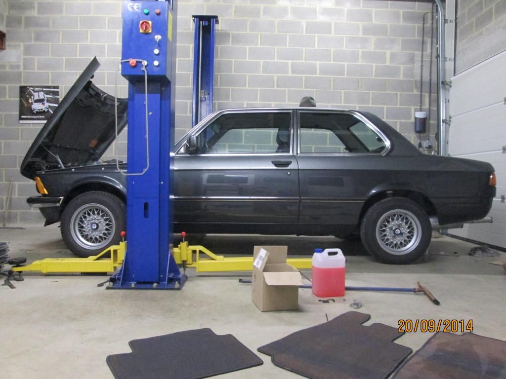

Ik heb er ook net nog even een fotootje bijgezet van de zijkant van de wagen om de hoogte goed te zien.
Is mss interessant voor iedereen om erbij te zetten. :banana
Ik had een roze verfstreep op de zwarte veren voor. Weet iemand of dat M-veren zijn?
Zouden er normaal idd standaard onder zitten. Maarja, wat gebeurt er in 32j met een auto, hé.

Mijn achterveren hadden de originele gele markering erop. Ik sta voor natuurlijk wel met veerpoten voor de tropenuitvoering (323i dikte).
Deze foto was net nadat alles er nieuw onder zat en nog geen kilometer gereden. Ze staat nu wel iets lager.
