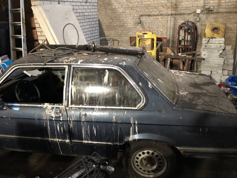

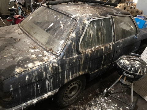

Gebrek aan tijd en geld, gelukkig een goede kennis met veel ruimte. Deze staat nog ergens in een hoekje.
Zal eens een foto maken, auto is inmiddels wit van de duivenschijt, staat in een oude schuur precies onder de vlieg route van die beesten...

Er missen een paar foto’s
Schrik niet alles ging er zonder schade af.
Slechte kant
Nu al een tijdje schoon en droog in een beter schuurtje

Re: 318 '78 Martin
Post by Smartie »
Ja, achteraf. Hahahaha.
Dak van de boerderij was inderdaad waterdicht, raampjes in de muur lieten wel genoeg wind door en vogels dus.
Posts: 29884
Re: 318 '78 Martin
Dat zal ff boenen zijn geweest!
