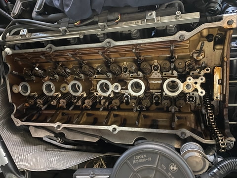

Ondertussen zijn we weer wat verder. De distributieketting ligt er geheel af. Deze zal vanwege een constructie wel altijd rond de krukas blijven zitten dus daar hoeven we niet bang voor te zijn (ik moet zeggen dat ik hem toch geborgd heb met een tywrap.
Hierna de krukasblokkering los maken en de zuigers zo plaatsen dat we de nokkenassen kunnen verdraaien zonder met de kleppen tegen de zuigers te komen. Vervolgens de nokkenassen zodanig plaatsen dat er zo min mogelijk druk komt op de lagerkappen en evenredig verdeeld. Vervolgens alles netjes op volgorde leggen en beoordelen. Er zijn uiteraard wel wat inloopsporen te zien.
Vervolgens na verwijderen nokkenas zijn de klepstoters zichtbaar in hun cassette. De stoters heb ik mbv magneten vastgezet want deze wil je niet onderling wisselen ivm inloopsporen mbt kleppen en nokkenas. Dan kun je zo die cassette verwijderen en op zijn kop wegleggen.
Nu is alles zichtbaar om het speciaal gereedschap te plaatsen voor de seals te doen.

Ik vind het zo f*cking knap dat je dit zelf doet, kunt en fixt. Gaaf, Peter. Komt helemaal goed met jouw Z4!

Netjes aangepakt, en al een aardige tafel vol losse onderdelen zeg! Fotootje van hoe je de klepstoters hebt geborgd? Succes met het vervolg!
